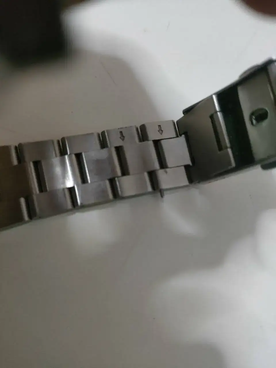

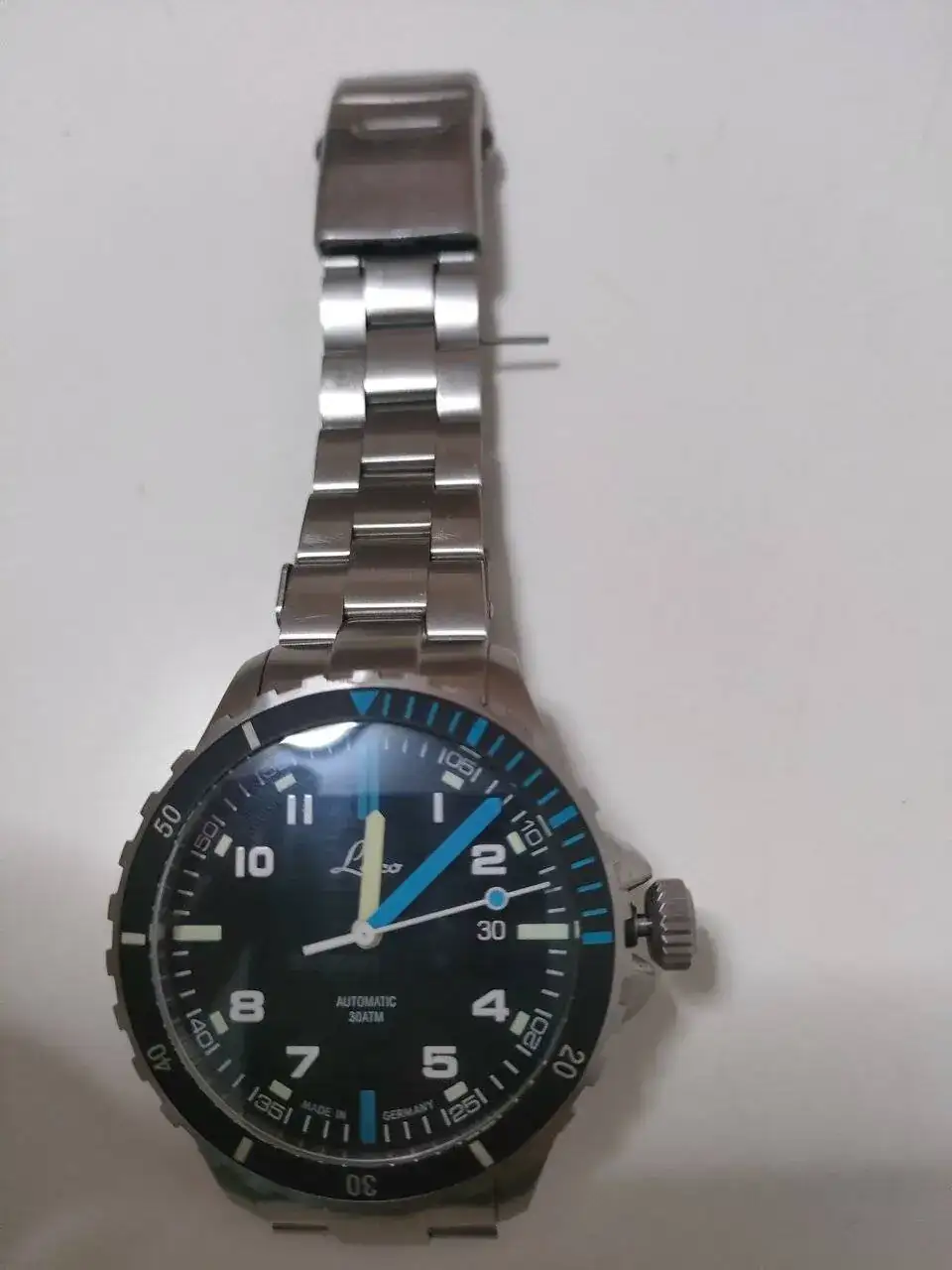

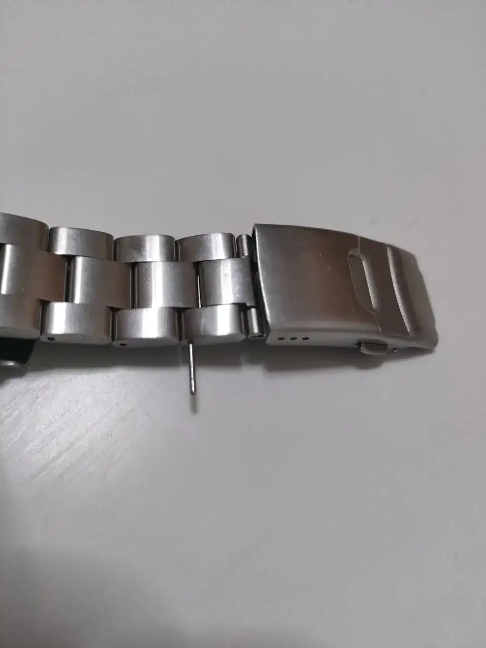

Hola se me sale este pasador del armis y no consigo que se quede fijo.
Hola, debe de ser porque se te habrá perdido el casquillo, es como un tubito que va dentro del eslabón y que fija el pasador.
Reacciones: cout
Lo mas seguro es que sea un pasador de grupillas, abierto por la mitad, extraerlo lo abres un poco, y lo vuelves a colocar.
Otra opción es cambiarlo por un pasador, de barrita el cual o extraeremos de un clip, al cual con la ayuda de un martillo y tas chafaremos, un sus extremo, para fijarlo posteriormente con un golpe de martillo de nailon para no marcar, de forma que nos quede bien ajustado.
Reacciones: cout
Si me faltan los casquillos se puede cerrar el hilo gracias por las respuestas.
