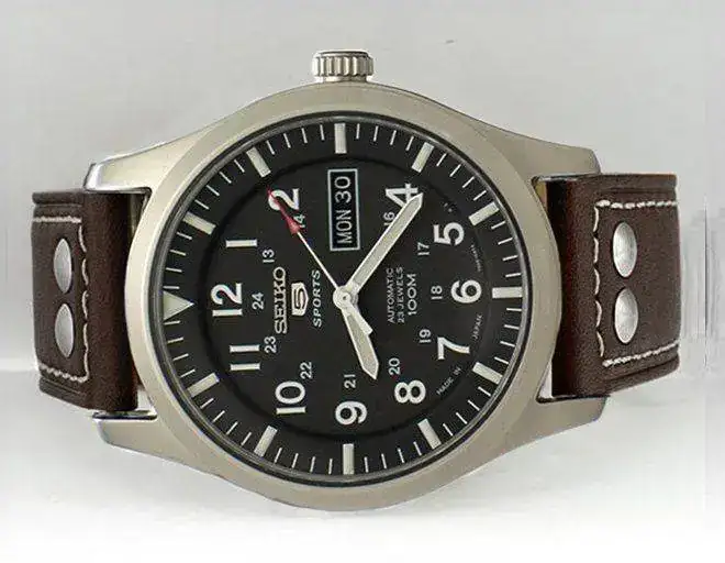

Soy de Alcalá de Henares (Madrid) y ya aprovecharé para que si hay algún profesional en la zona que me pueda hacer lo del reloj, si vendiera correas de piel como la que pongo en la foto a continuación (con las tachuelillas y del mismo color), entonces ya sería ideal!
