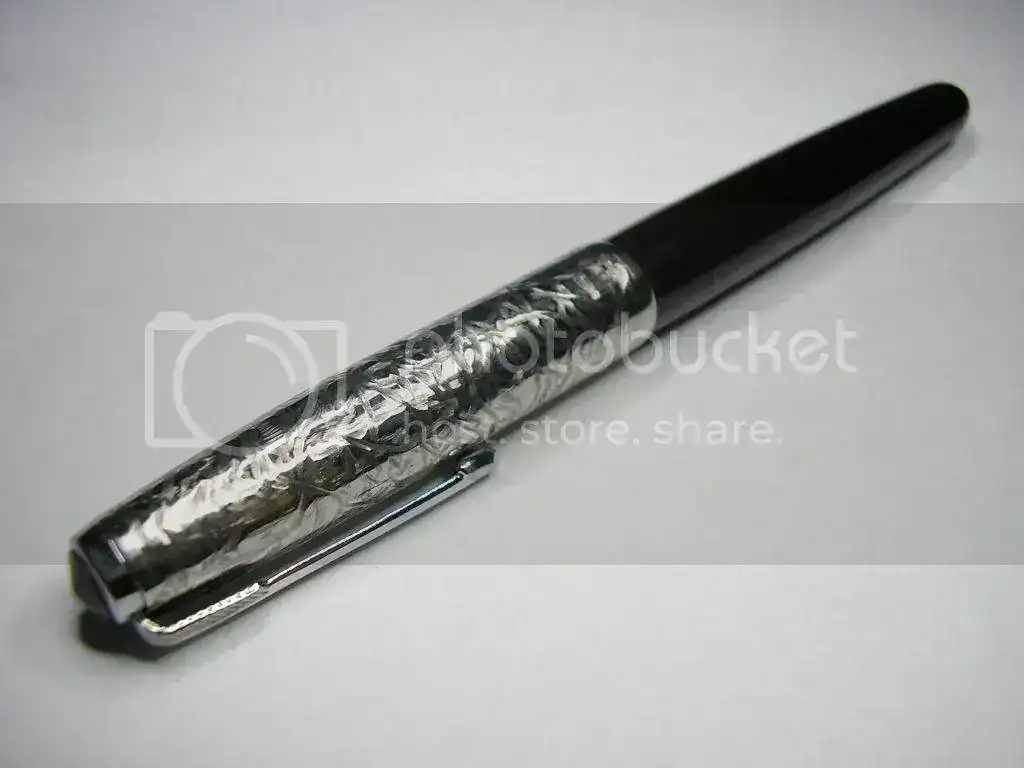

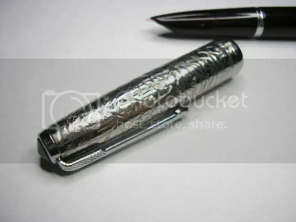

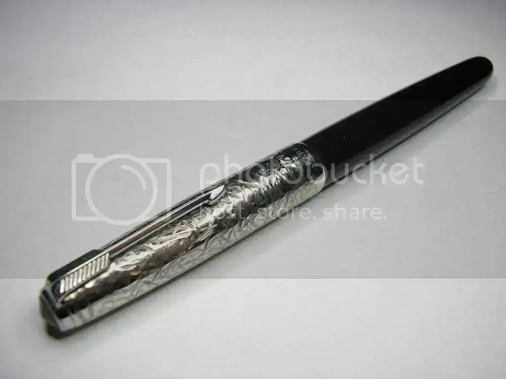

¿Y si se me raya o golpea el capuchón de la "51"?, que molesto tener el capuchón con algún golpe o raya profunda, parece que se van los ojos siempre al mismo sitio. Pues he aquí la solución.
Y es lo que yo llamo customización a lo bestia, con una Dremel y a saco, espero os guste
Así estaba
Y así quedó ahora

Gracias a todos por vuestros comentarios, os aseguro que en la mano parece otra cosa el relieve que se ha creado ahora en el capuchón le da sensación de calidez e invita a tocar la estilográfica.

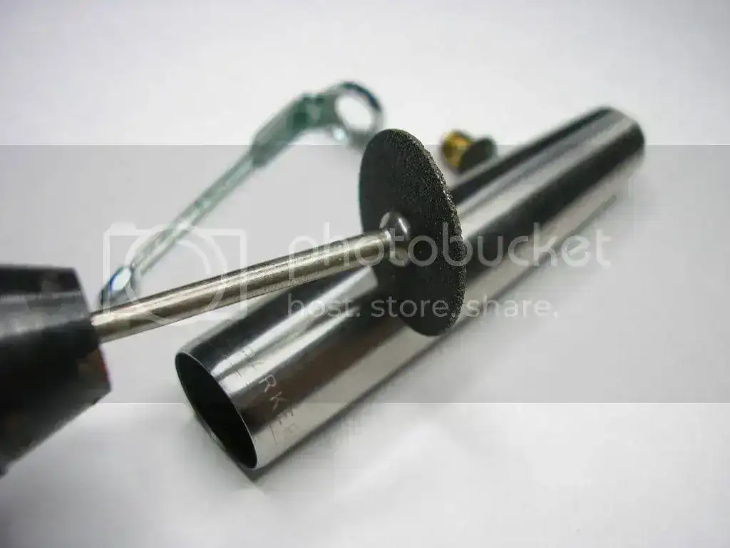

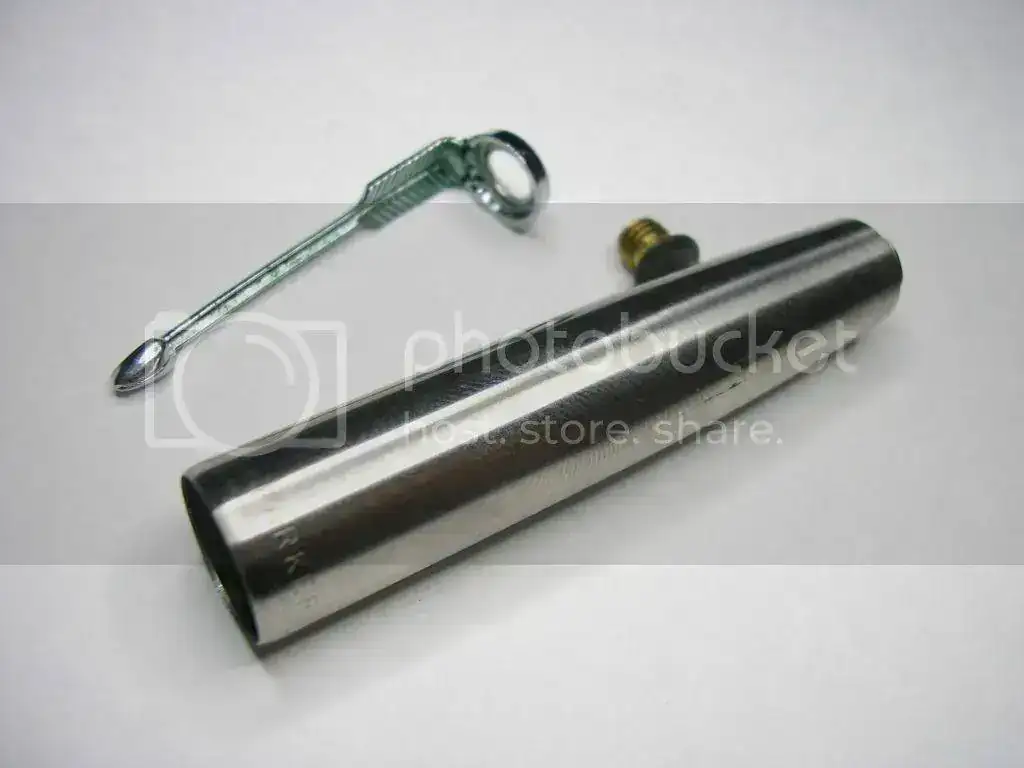

Como comentas para hacer un martelé hay que desmontar el capuchón y para ello es necesario la herramienta que dices yo tuve la oportunidad de ver en directo en el pasado Pen Show de Madrid la que comercializa Laurence Olfield y creo que es la mejor que hay para desmontar capuchones, me hizo una demostración sobre un capuchón de "51" y fue visto y no visto una vez desmontado hay que introducir el mandril que ajusta como un guante y aplicar o bien el martillo para el martelé o un rodillo para quitar el golpe, creo que no te queda otra opción porque para el martelé tendrás que meter el mandril sino el golpe no quedará por igual que es de lo que se trata en esta técnica.

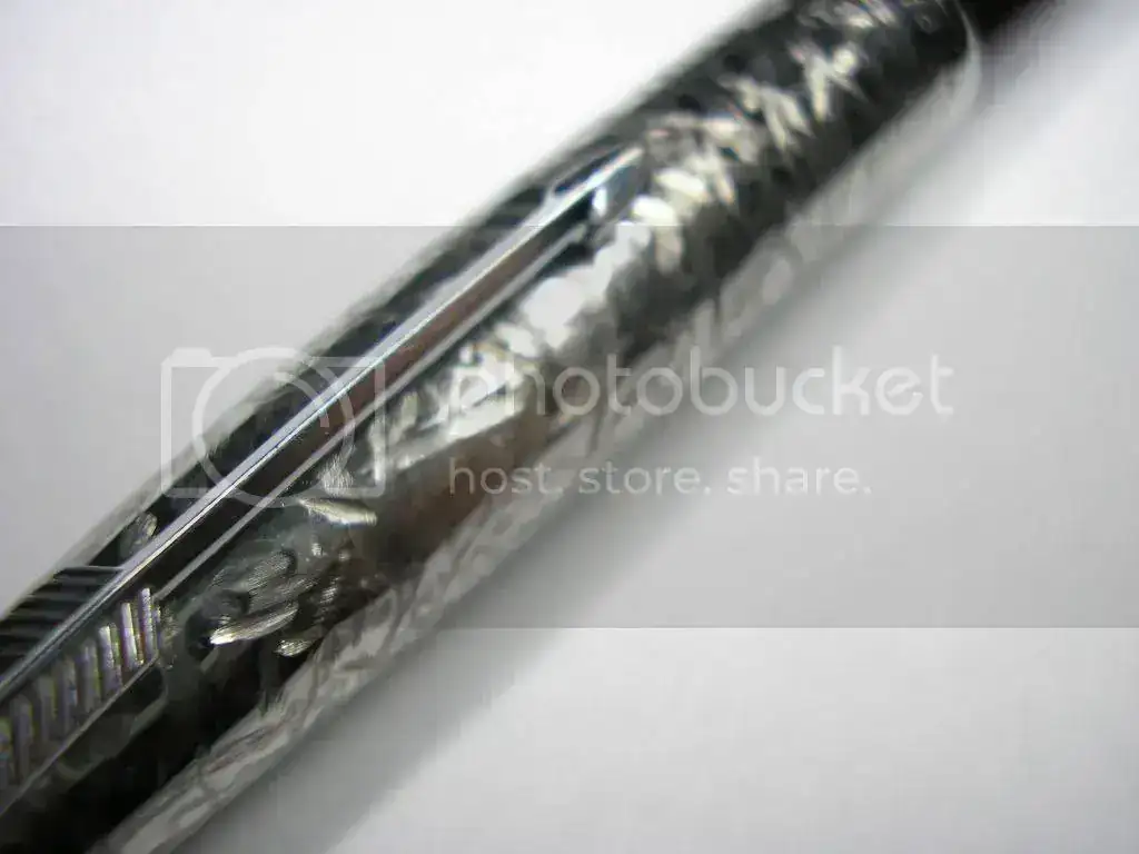

En mi caso yo como no tengo la herramienta apliqué cortes aleatorios con una Dremel luego pulí hasta obtener una superficie brillante en el exterior quedando de otro tono los cortes lo que le da un aspecto muy agradable a la vista y al tacto, para capuchones dorados es otra cosa puesto que al hacer el corte aparecerá el material base que creo será latón puede que no quede mal será cuestión de probar.
