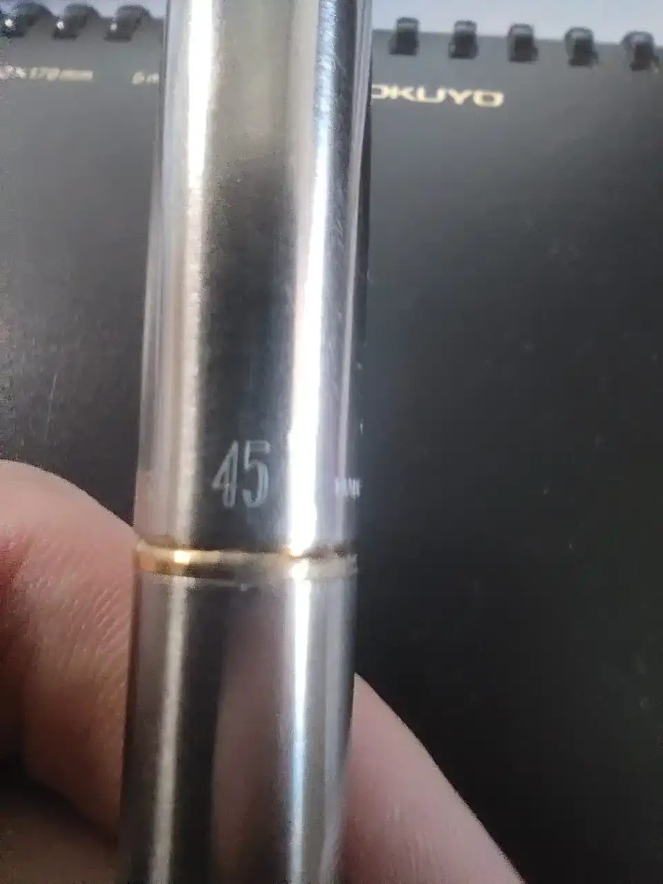

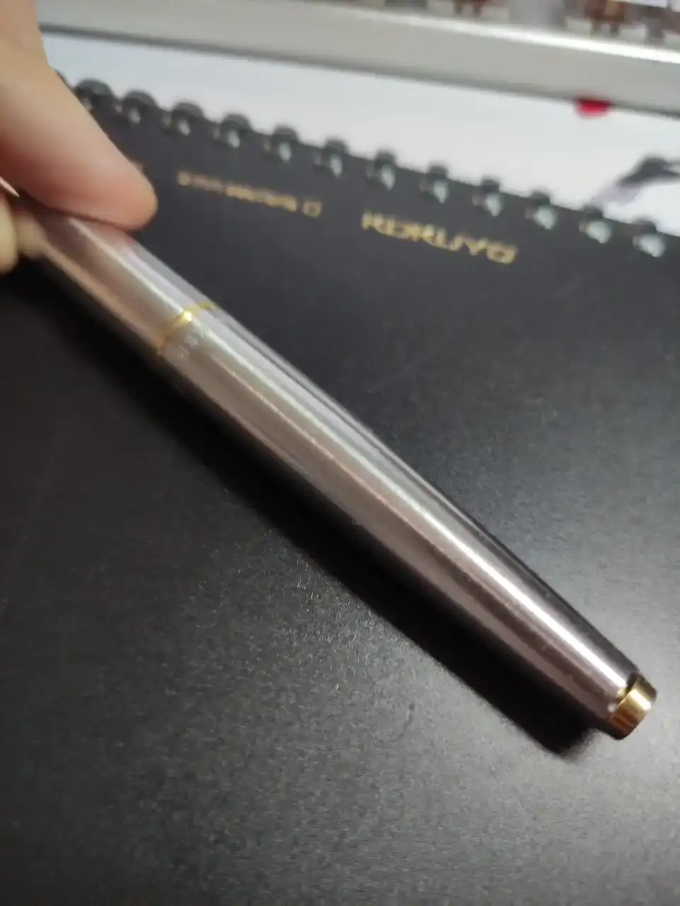

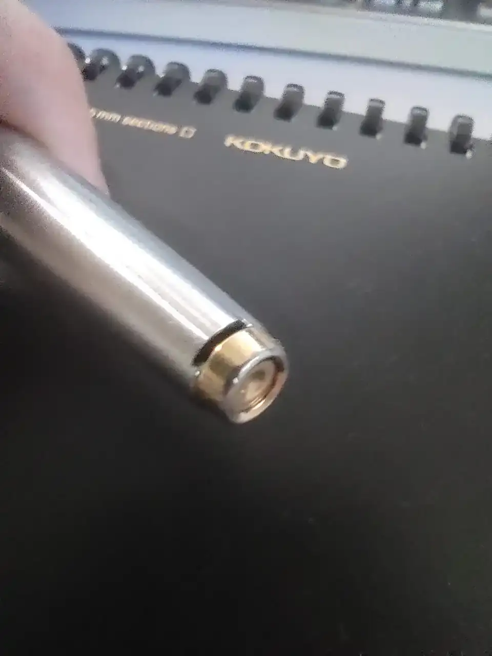

Buenas tardes,
No hace mucho en subastas compré un lote muy barato de estilográficas y bolígrafos Parker e Inoxcrom y justamente encontré una estilográfica que se ha convertido en mi preferida, una Parker 45 Flighter, aunque tenga un funcionamiento bueno, le falta el clip bañado en oro del capuchón, pero ni siquiera se si puedo quitarle la parte superior del capuchón (se supone que lleva tornillo roscado y no un remache) para buscar un repuesto.

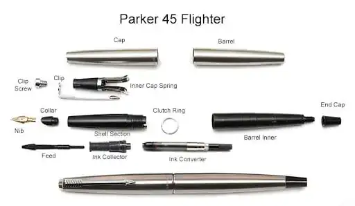

En teoría se debería poder quitar el tornillo del clip, pero no lo consigo, ¿algún consejo o herramienta para desmontarlo?
No es sencillo, por un motivo: tienes que intentar "bloquear" el capuchón interno mientras intentas desatornillar.
Además, puede depender de la época y lugar, pero generalmente ponían una gota de shellac para evitar que se aflojase. Para deshacerte del shellac, tendrías que calentar el tornillo, pero esto requiere sumo cuidado si el capuchón interno es de plástico...
En fin, que parece una tontería, pero es una reparación tediosa para quien no tiene todos los utensilios a mano.

Por la forma es muy probable que sea el modelo que se vendió del 1980 al 2000, que usen goma laca ya dificultaría un poco las cosas. Visto lo visto prefiero buscar un repuesto y llevarla a un taller especializado para que la desmonten y así poder yo restaurar las piezas correctamente (pulido y chapado o baño en oro).

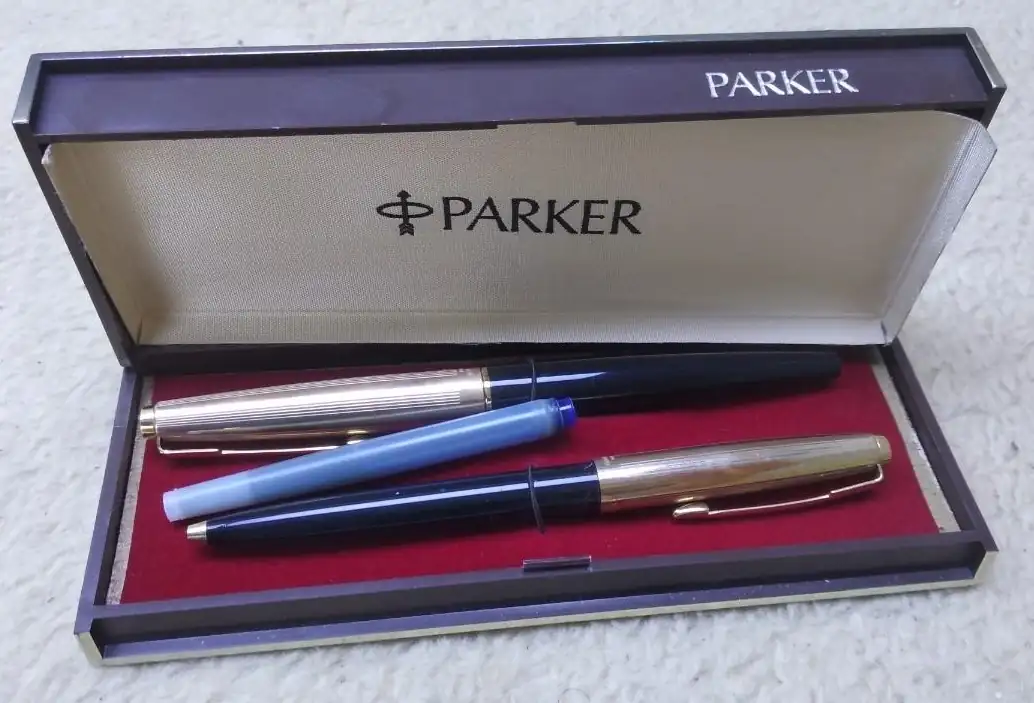

De hecho mi primer Parker 45 lo compre con el tapón chapado en oro con su bolígrafo por 20€ con caja.
Realmente pagué proporcionalmente 2-3€ por la pluma y despues de un pulido se quedó bastante bien y tapones he visto por 5€, lo único es que no tienen el clip dorado (cosa que puedo arreglar con electrolito de oro que uso para relojeria), el único gasto que realmente no controlo es el que me cobre el taller en liberar la pieza.
Ver el archivos adjunto 2930395

Para "bloquear" la parte interna del capuchón puedes meter la parte trasera de un lapiz, a poder ser cubierta con un trozo de tela o similar para que agarre más y apretarlo contra la pieza plástica de dentro del capuchón mientras intentas girar el tornillo externo también sujetándolo con algo de goma para que no se te resbale.
No se si me explico bien.
Cuidado con las patillas metálicas del interior del capuchón.
