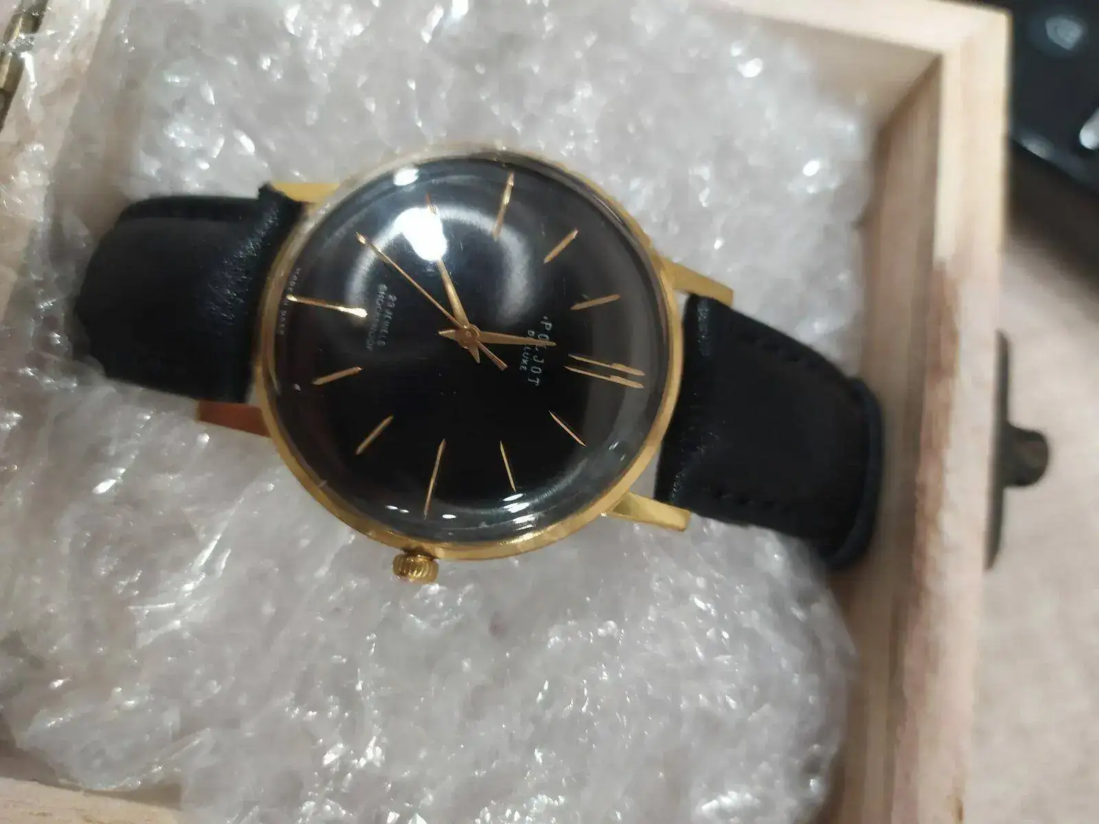

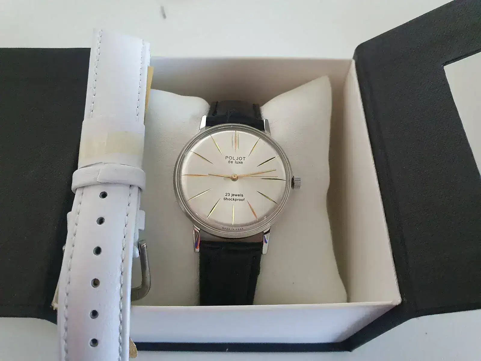

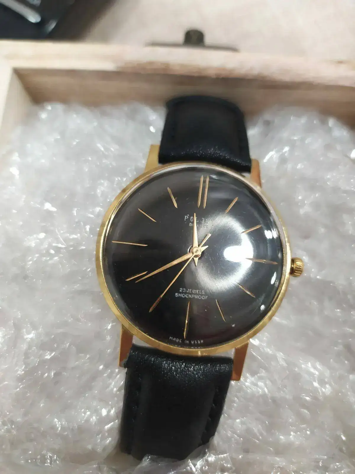

Desde hace bastante tiempo que ando a la caza de un Poljot de luxe 23 jewels con el dial negro. Por los comentarios recibidos en este hilo, es un modelo plagado de falsificaciones. A pesar de todo no me he rendido aún y he encontrado una pieza que, aunque a primera vista parece auténtica, me plantea algunas dudas que me gustaría compartir con vosotros.
Esta es la pieza en cuestión:

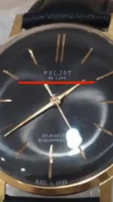

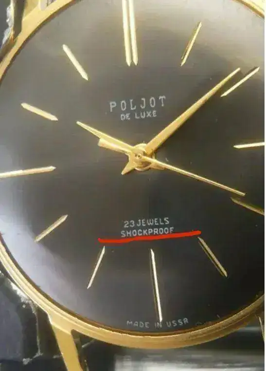

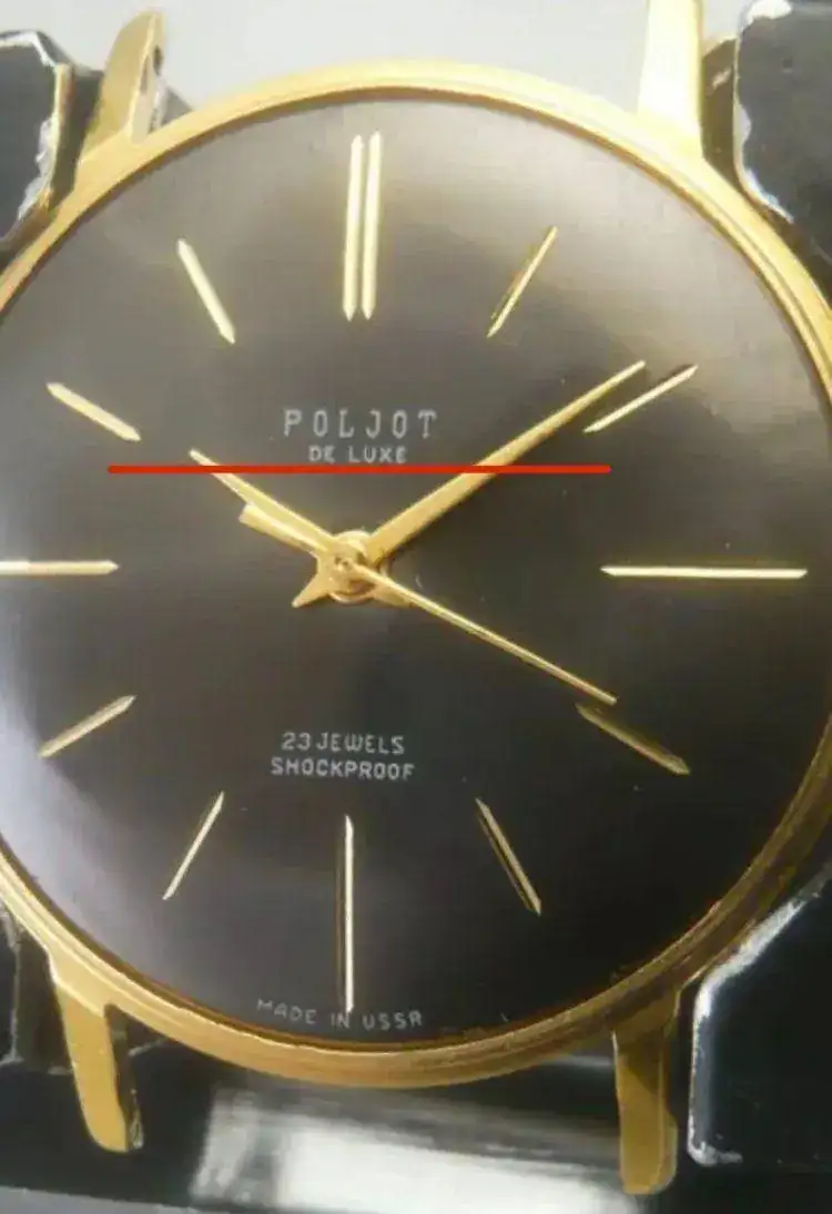

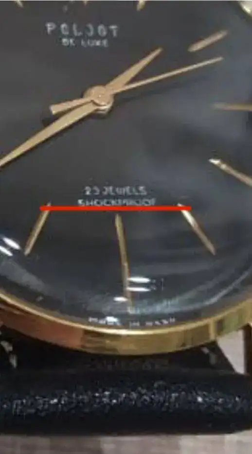

He comparado la posición de las inscripciones "Poljot de Luxe" y "Shockproof 23 jewels" con un modelo auténtico, y me da la sensación que no están ubicadas a la misma altura. He trazado una línea roja justo bajo las inscripciones, para ver si la posición respecto a los índices coincide en ambos modelos:
*Las fotos de la izquierda corresponden a un Poljot de Luxe Original, las de la derecha son la pieza candidata
Qué opináis al respecto? Se trata de una pieza auténtica y me estoy volviendo paranoico? Lo cierto es que el vendedor no ha tenido a bien enseñarme fotos del movimiento, porque según sus propias palabras le preocupa dañar la tapa al abrirla (esto hubiera sido clave para averiguar si se trata de un calibre 2209 poljot original o de un luchs).
Agradezco de antemano vuestros comentarios y el tiempo dedicado a leer el post.
Un saludo,
Jpc

Creo que tú mismo te estás respondiendo y que atesoras buenos conocimientos del modelo.
Las fotos no son buenas y el examen de este modelo requiere fotos muy buenas, ya que hay detalles finos que habría que ver.
Personalmente lo dejaría ir, porque además de lo que indicas, que es cierto, me ha parecido ver que la caja tiene un plaqué de 10 micras, que debería ser de 20, y en todo caso, el detalle del vendedor de indicarte que no quiere enseñarte el movimiento interno, no lo entiendo.... (¿Qué pasa si llega un momento en que hay que revisar y limpiar el reloj?, no se revisa porque abrir la tapa puede dañarlo?)... no sé, puede apuntar a que lo que haya dentro sea un movimiento luch. Creo que no se puede comprar un modelo de este tipo sin ver el movimiento.
Reacciones: Davaot, Josuegomez, lobito74 y 1 persona más
Quitar una tapa de presión sin dañar la caja es sencillo. Ponerla a veces no tanto.
Si un vendedor no te ofrece una de las pruebas básicas, ya está. Hay muchos peces en el mar.
Reacciones: Davaot y Josuegomez
En estas fotos el dial se ve más cerca. Yo sigo apreciando diferencias con el original , sobre todo en las letras de “Shockproof” y la distancia con el índice de las 6...
Reacciones: David
Yo lo dejaría pasar. Como dicen los compañeros, si una de las pruebas de autenticidad es el movimiento y no te lo quiere mostrar...
Después de leer al compi Cierzo, edito el post porque pienso igual que el. Yo lo descartaría
Reacciones: Josuegomez
Ya es una cuestión de confianza, y a mi la verdad, si se opone a mostrar el movimiento no me da confianza ninguna, y mira que ese dial me encanta.
Para mí que ese dial no es original. La separación de los palitos de las 12 es mayor, y el "made in USSR", que es donde suelo mirar primero ante la duda, se ve desplazado hacia la derecha.
En el Poljot original la N de "in" queda justo bajo la marca del 6 en el mío, en el original que muestras, en el de Dashiell y en el catálogo Poljot de los 60.
Si tienes una foto la la tapa trasera fíjate en el cepillado; si es en un sólo sentido, paralelo, es de un Luch y si es Poljot deberá ser circular concéntrico. En la que pones no se aprecia, pero vaya, que en mi opinión lo del dial ya lo descarta.
Reacciones: Davaot, DrSlump, xsagasta y 4 más
Después de todo lo expuesto, tengo argumentos más que suficientes para dudar de la autenticidad de la pieza.
Muchas gracias a todos por vuestras valiosas opiniones. Seguiremos a la caza!
Jpc
Reacciones: Josuegomez, Duir, CierzoZgz y 1 persona más

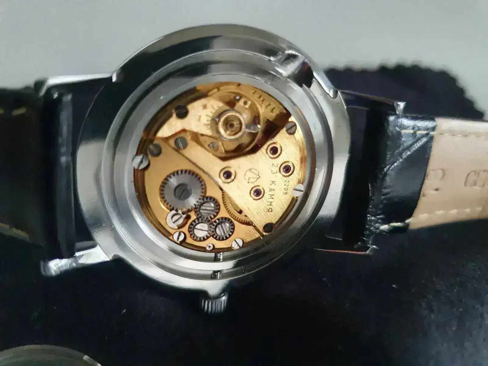

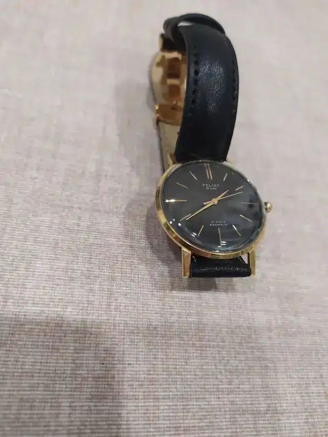

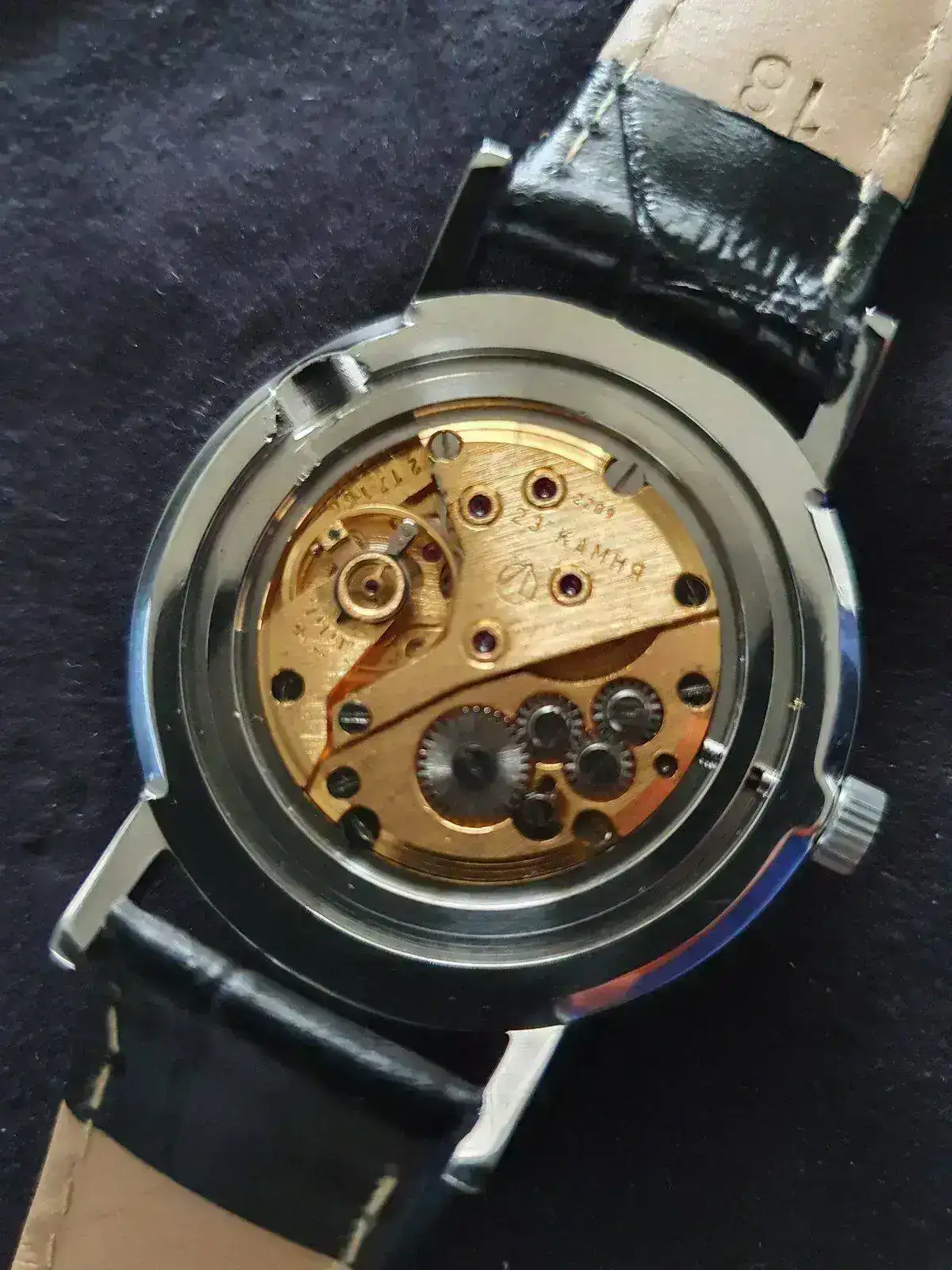

Por si te sirve de ayuda, yo he comprado un par de ellos a este comprador de la bahía.
(elimino el enlace al no ser auténtico)
Con el segundo, tuve un problema, pero me ha puesto todas las facilidades para resolverlo.
Te dejo unas fotos del movimiento para que decidas.
Salvo error por mi parte, entiendo que este último modelo es un reloj franken dotado de movimiento luch. Tampoco serían correctas el resto de piezas, pero bueno, lo que menos encaja en dial poljot es un movimiento luch (no teniendo éste último necesariamente nada de malo).
El compañero que abrió el hilo ya lo sabe, pero he preferido comentarlo para todos, ya que hay que ser cuidadosos con los vendedores.
Mi consejo sería que cuando os interese un reloj vintage, ved siempre los catálogos (p.ej. vid. http://www.orologiko.it/forum/viewtopic.php?t=10969), consultad información del modelo a través de foros en la web, y cuando tengáis un modelo concreto en mente pero aún así tengáis dudas, comentad vuestras dudas, y pensad también si realmente lo queréis. El modelo 2209 es un reloj complicado, ya que se ha frankenizado muchísimo.
Sin negar su encanto, un vintage es un reloj mecánico, en el que el paso del tiempo se deja notar. Hay modelos de vostok actuales que siempre pueden ser un buen punto de partida: tienen un precio comedido, un tamaño más apropiado para los gustos actuales, y quizá nos darán menos problemas de cabeza que un reloj fabricado hace muchos años.
Reacciones: lobito74, DrSlump, Josuegomez y 3 más

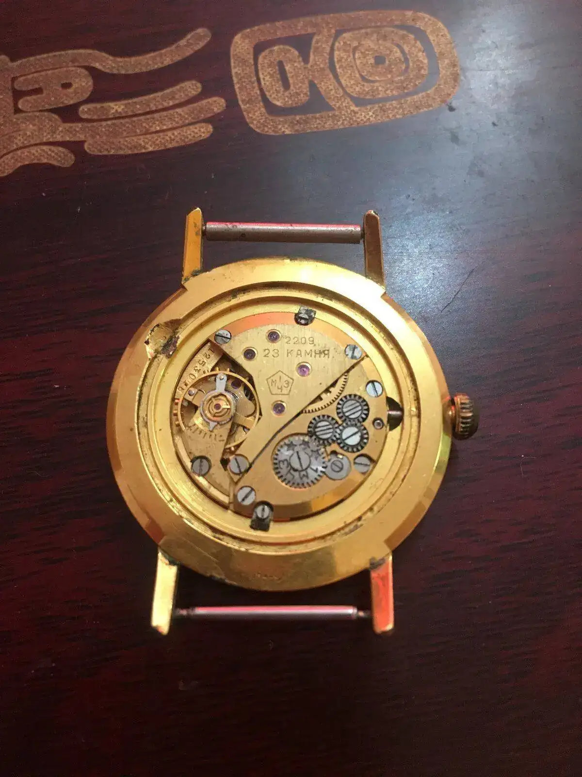

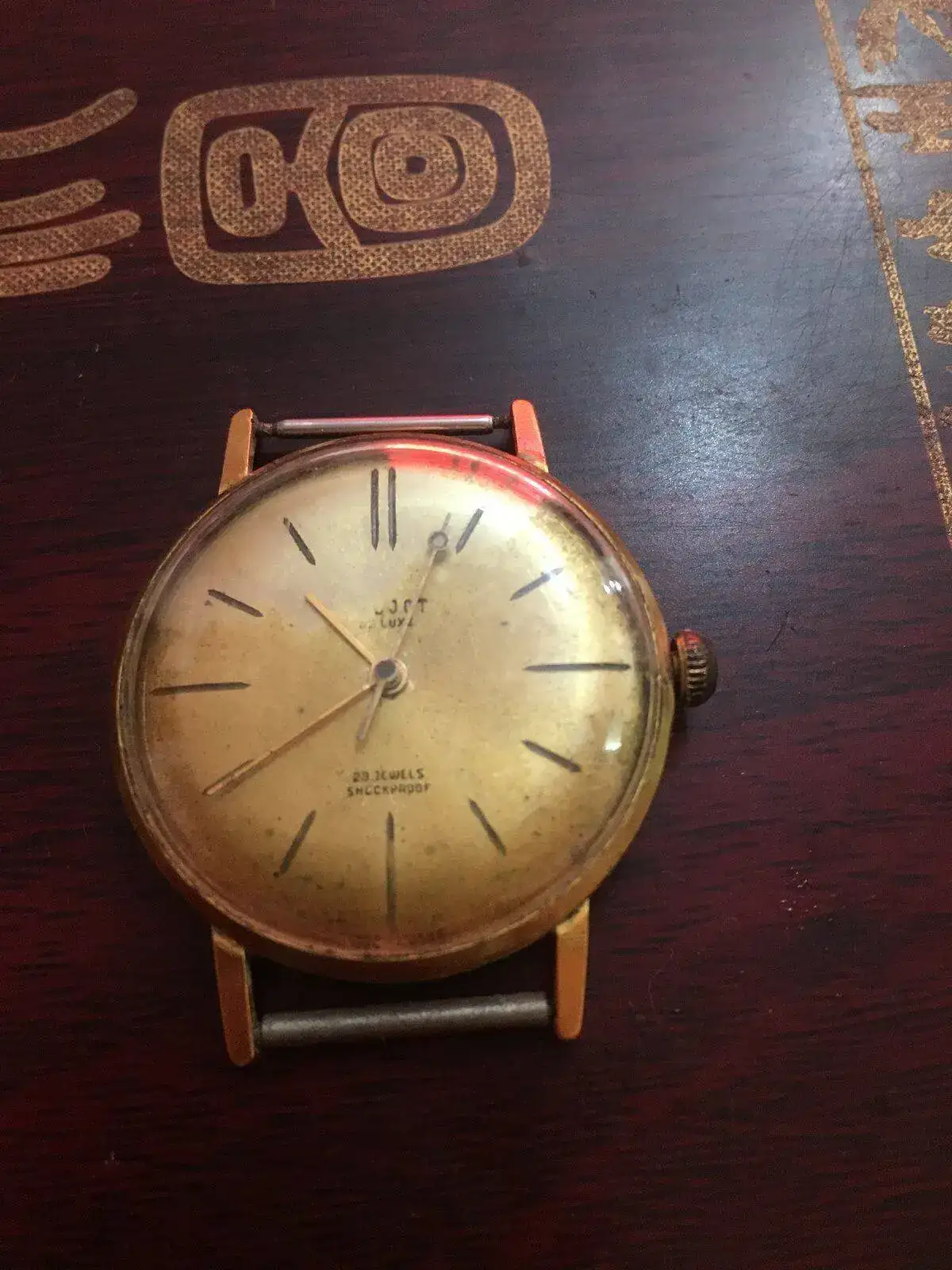

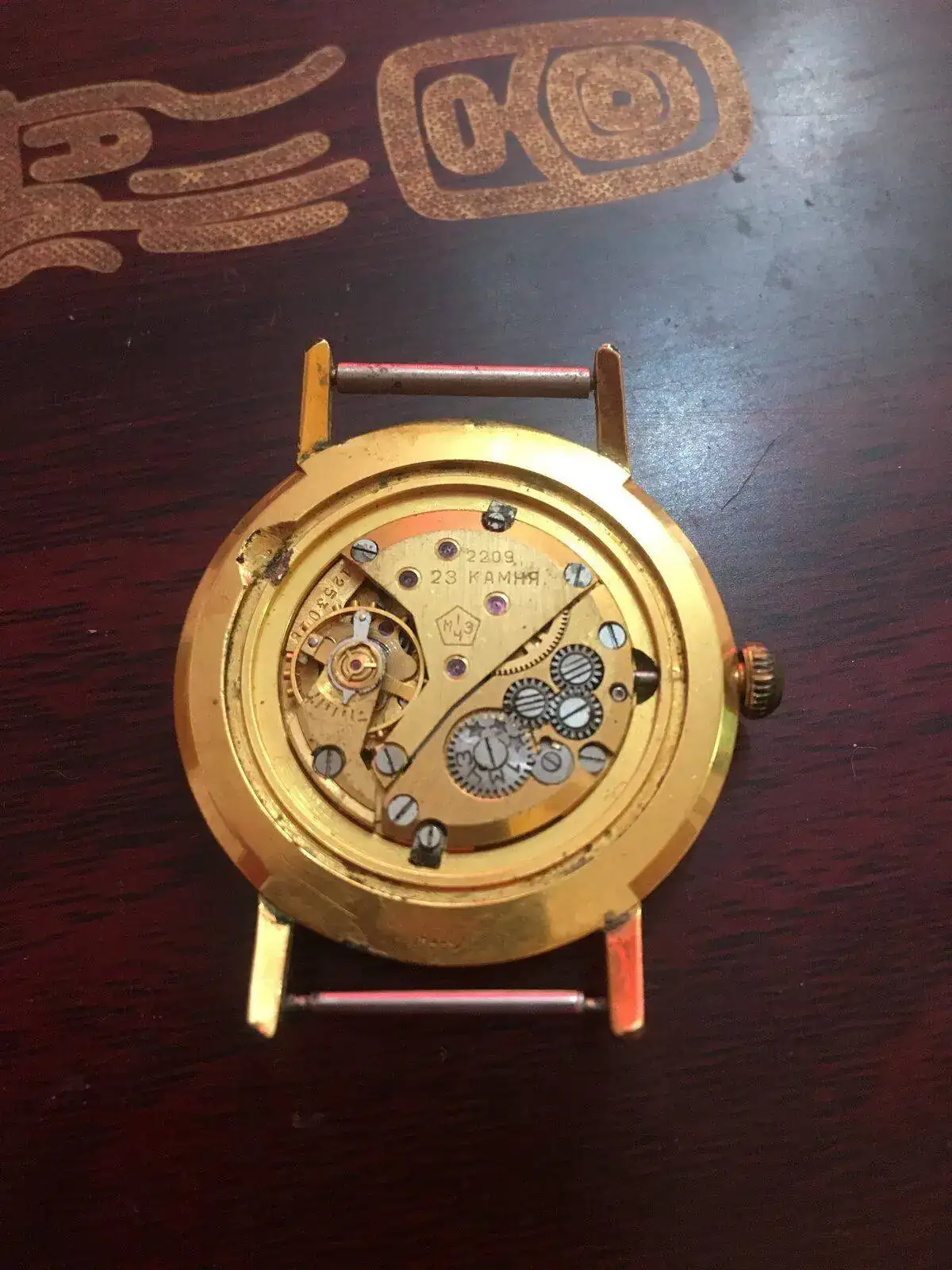

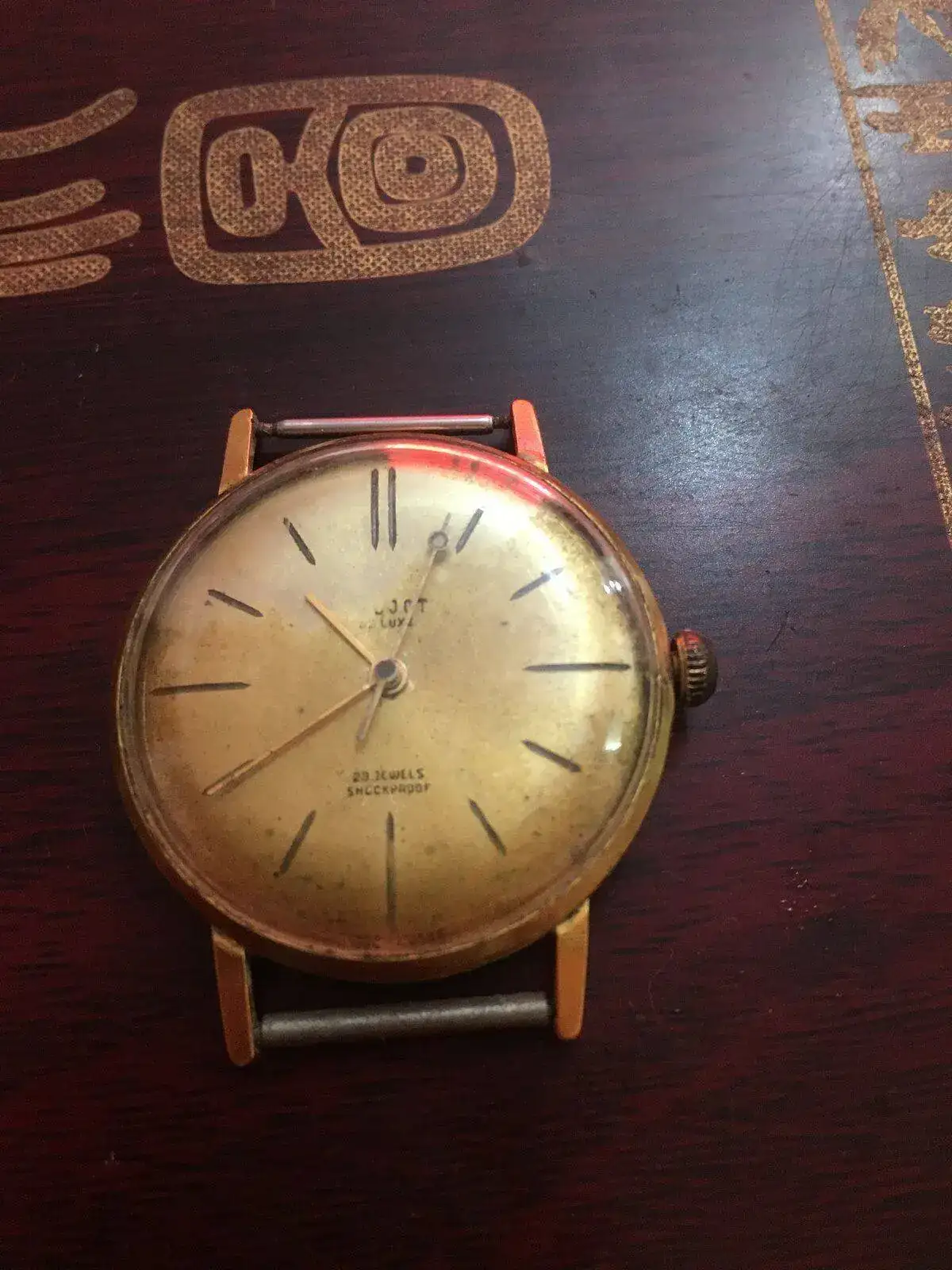

Hola amigos, soy de L Habana, hace unos días compré uno de estos Poljot, como un proyecto a restaurar. Pero les muestro fotos a ver qué opinan!!! Saludos y gracias

Me parece un restauración compleja. Yo siempre recomendaría hacer el esfuerzo de adquirir cualquier modelo vintage en las mejores condiciones posible, para hacer el menor trabajo posible, a fin de limitar cualquier cosa que haya que hacer a labores de limpieza o aceitado. Lamentablemente la esfera creo que tiene poco margen. La caja sí parece estar mejor conservada.
Creo que el movimiento es original.
No soy capaz de ver si la caja indica 20 micras de oro, pero es lo que debe indicar. Si tiene otra indicación, podría ser hasta la caja de un luch.
Creo que la aguja del segundero no es original, y ello me hace dudar de las aguja horaria y minutera. Es como si el estado material de la esfera estuviese conservada de una forma, y las agujas de otra. No obstante, los dos tipos de agujas (horaria y minutera) del modelo negro y de éste, creo que llegaron a convivir en el 2209, y desde luego, estas concretas agujas las he visto en modelos luch, aunque al margen de ello, me gustan más las del modelo negro.
En esta situación, quizá no le daría importancia a todos estos detalles sobre lo que puede ser original y lo que no, y trataría de dejarlo lo más funcional posible.
Reacciones: Josuegomez y Marius Jacob
