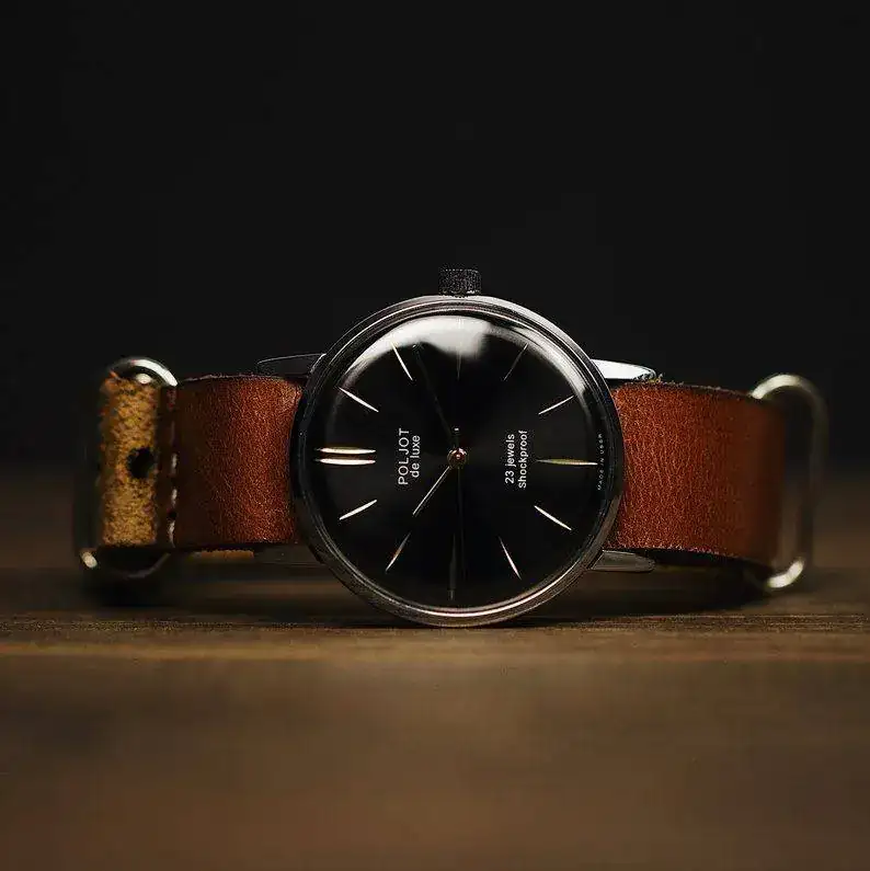

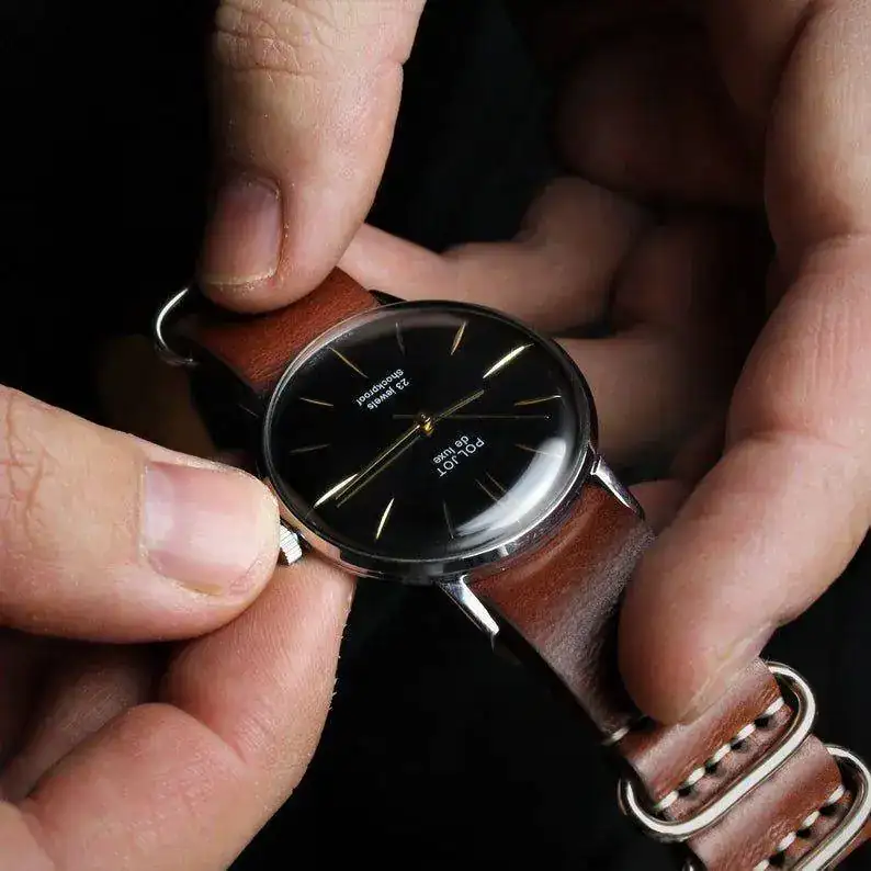

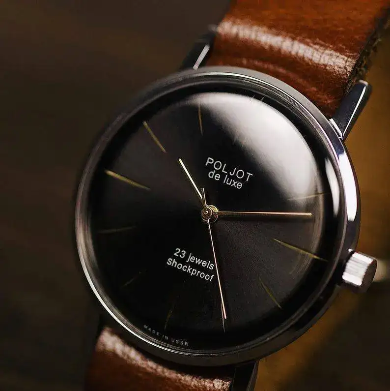

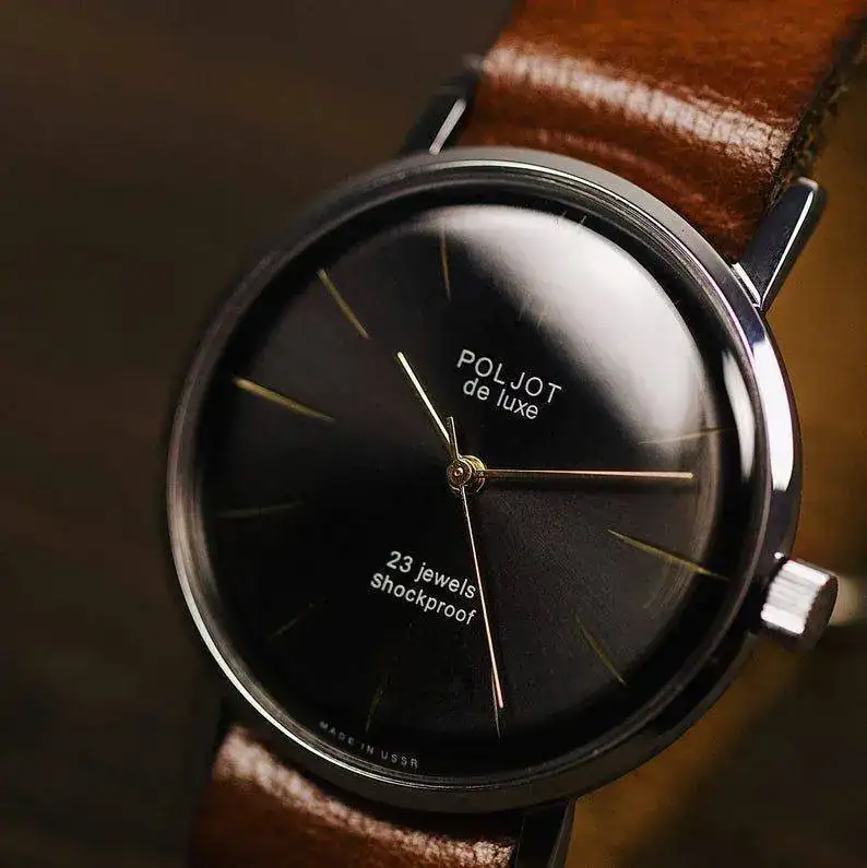

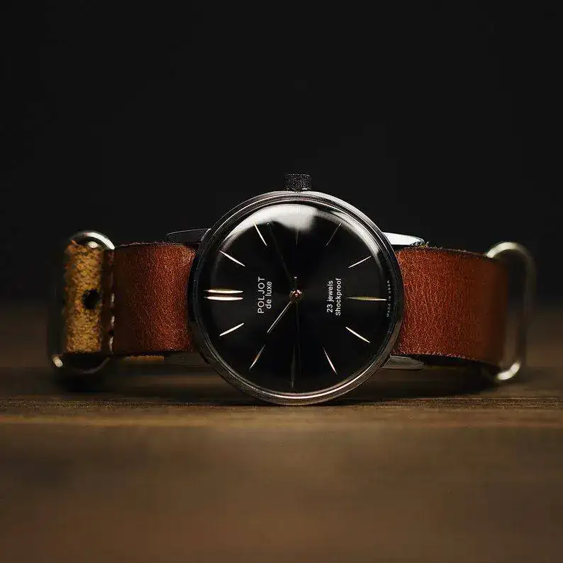

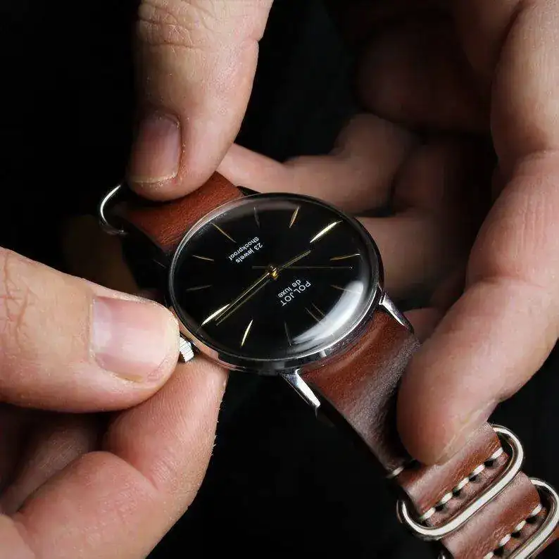

Hola a todos,
He visto un anuncio en Etsy de un vintage Poljot De luxe (adjunto fotos). El vendedor es de Ucrania y no da mucha información más allá de que se trata de un modelo de los 70 NOS, pero no incluye fotos o descripción del calibre que monta.
il_794xN.1779497978_ghmk.webpil_794xN.1826957371_31n1.webpil_794xN.1683762616_9m0m.webp
Alguien podría decirme si le suena este modelo en concreto, o si es probable que no se trate de un Poljot autentico?
Gracias a todos los expertos en rusos por adelantado.
jpc
Se ve muy nuevo, eso ya crea dudas, los he visto iguales pero con caja dorada ( otra duda más ), debe llevar el mecanismo extrafino 2209 de remonte manual, lo he comparado con una modelo de una página de referencia, https://mroatman.wixsite.com/watches-of-the-ussr/poljot?lightbox=dataItem-ijwe6m45, las manecillas tampoco son iguales ( otra duda).
En mi opinión, es un reloj hecho con piezas de Poljot ,con el dial muy nuevo. Dudoso en cuanto a configuración original, Eso sí muy bonito y con un buen calibre.
De todas maneras, espera a leer más opiniones. Un saludo.
Yo no compraría el reloj. Yendo un poco más allá del compañero lobito74, no lo veo.
De entrada la corona ya no parece buena, no va con este reloj delicado, al margen de dial, agujas y/o resto de reloj. En todo caso, la fuente utilizada en el dial debe ser más pequeña para un reloj de finales de los 60 y/o 70, y no ese tamaño grande de fuente.
No obstante, el dato más relevante es la falta de transparencia del vendedor. Al margen de todo lo anterior, no le compraría nada por esa actitud. En realidad tú mismo te estás respondiendo. Te ofrece un reloj de los 70 como "NOS"? sin indicarte más datos que esas fotos? Eso qué es?
Lo que debería haber dentro es un movimiento 2209 con una rueda que te indica el origen del reloj (con abreviaturas de "primera fábrica de relojes de Moscú), en un reloj de vestir de tamaño contenido para los estándares actuales. En la práctica podría haber otra cosa, y teniendo en cuenta la fuente del dial, podría ser un movimiento luch de los 80 con una indicación que dice "SU". En suma, una mezcla de diversas piezas de relojes. Aunque también es cierto que el reloj podría funcionar bien.

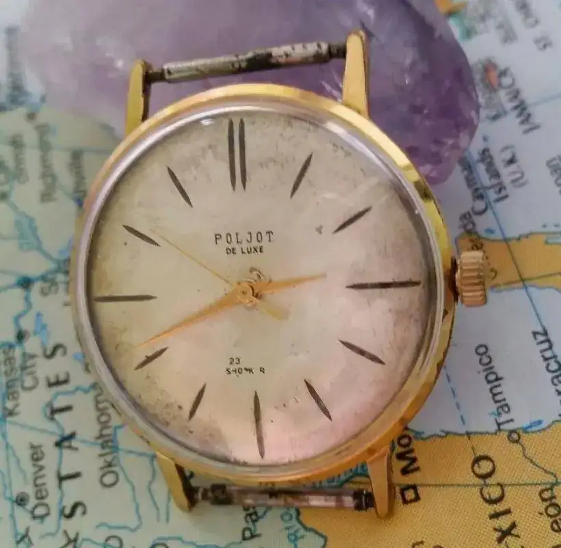

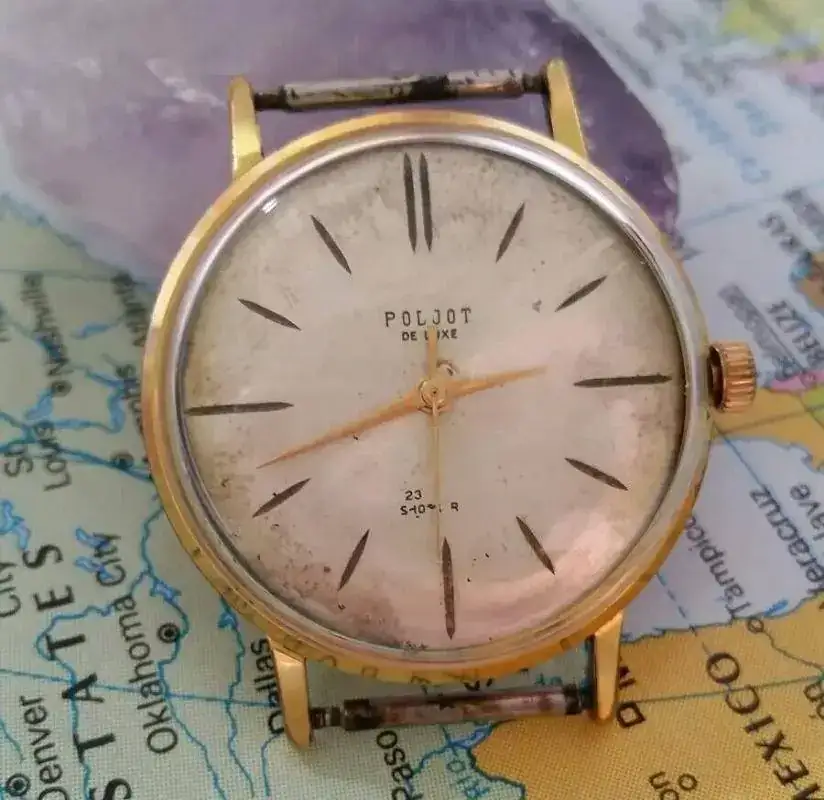

He buscado un poco. Creo que esto podría ser un poljot de 23 rubíes bueno:

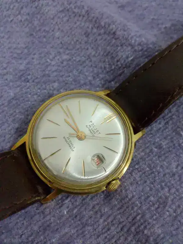

Este es mi poljot de luxe 29 rubíes y posiblemente de los 60:
Fíjate en el tamaño de los caracteres empleados en el dial.

Hola Jpc!
Me parece que es una producción y no un ejemplar NOS: no es muy honesto de parte del vendedor.
Este tipo de letra parecida con Arial es cerca de lo que se vía en las esferas Poljot a partir de 65, más o menos, pero esta esfera no es original: es una reproducción.
Él señal más visible son las marcas de las horas: las originales tienen lados paralelos, como en ejemplo de Agapitox, las reproducciones tienen lados curvos, como en ese ejemplo.
La caja y corona son de reproducción también: las formas y el cromado no hacen parte del repertorio de Poljot, creo.
Estas fabricaciones son conocidas, geralmente tienen movimento Luch, como bien dice Agapitox.
La manecilla de los segundos es enorme!! No cabría jamás en el cristal original, lo que confirma que el conjunto no tiene nada de Poljot.
Infelizmente es una falsificación (pero no es mentira que encontrar um Poljot de luxe genuino en excelente condición, sobretodo con esfera negra, es difícil y dispendioso).
Es un franken de ahora, más bien diría una falsificación, con esfera aftermarket hecha en Ucrania.
Cuidado ahí fuera compañero.
huye de vendedores ucranianos de poljot hay demasiados franken
