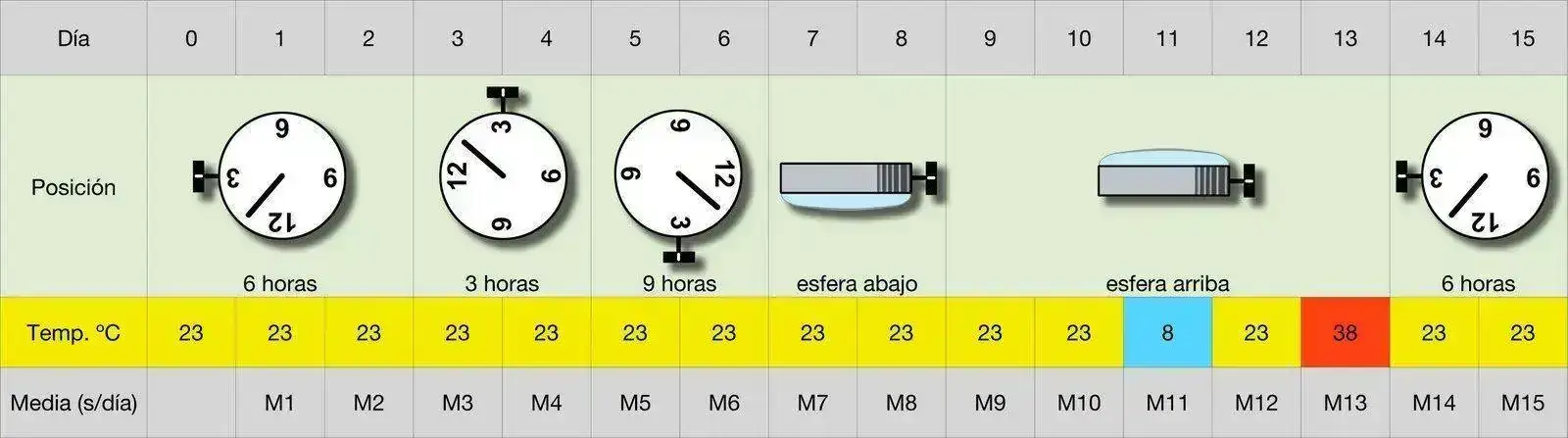

No es lo mismo que un reloj este con una precisión de +1 sg, que esté dentro de parametros COSC.
Para vuestra información, un reloj que este en parametros COSC se le somete a una serie de pruebas, en distintas posiciones y temperaturas.

Hola
