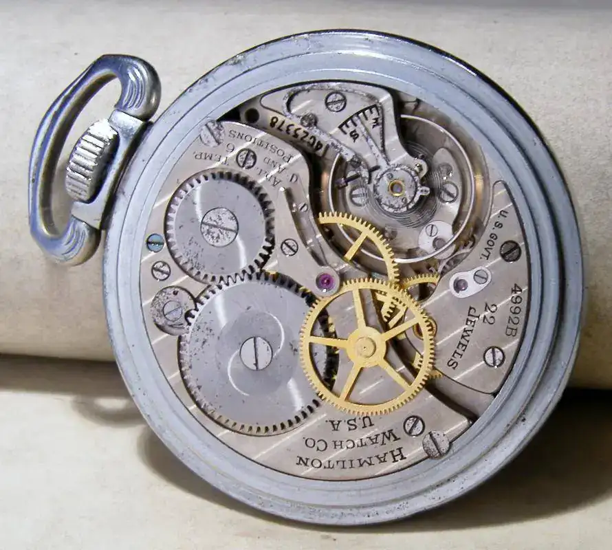

Se que el reloj de bolsillo de uso militar Hamilton 4992b tenía segundero central y parada de segundero (1941-46). Pero desconozco los primeros. Supongo que como dice Wificor27, sería por necesidades militares.

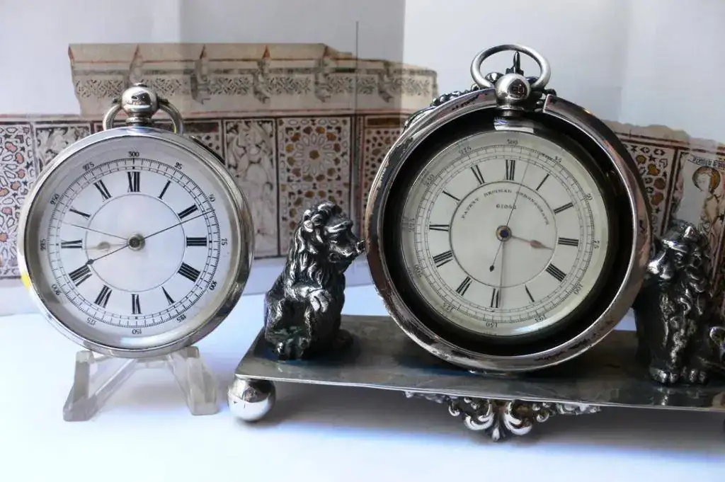

No puedo decir cual es el primero pero ya en relojes ingleses del siglo XIX existe una función de parada de segundero para uso militar y marino a modo de cronógrafo :
2 ejemplos de relojes de 1880 con parada de segundero.

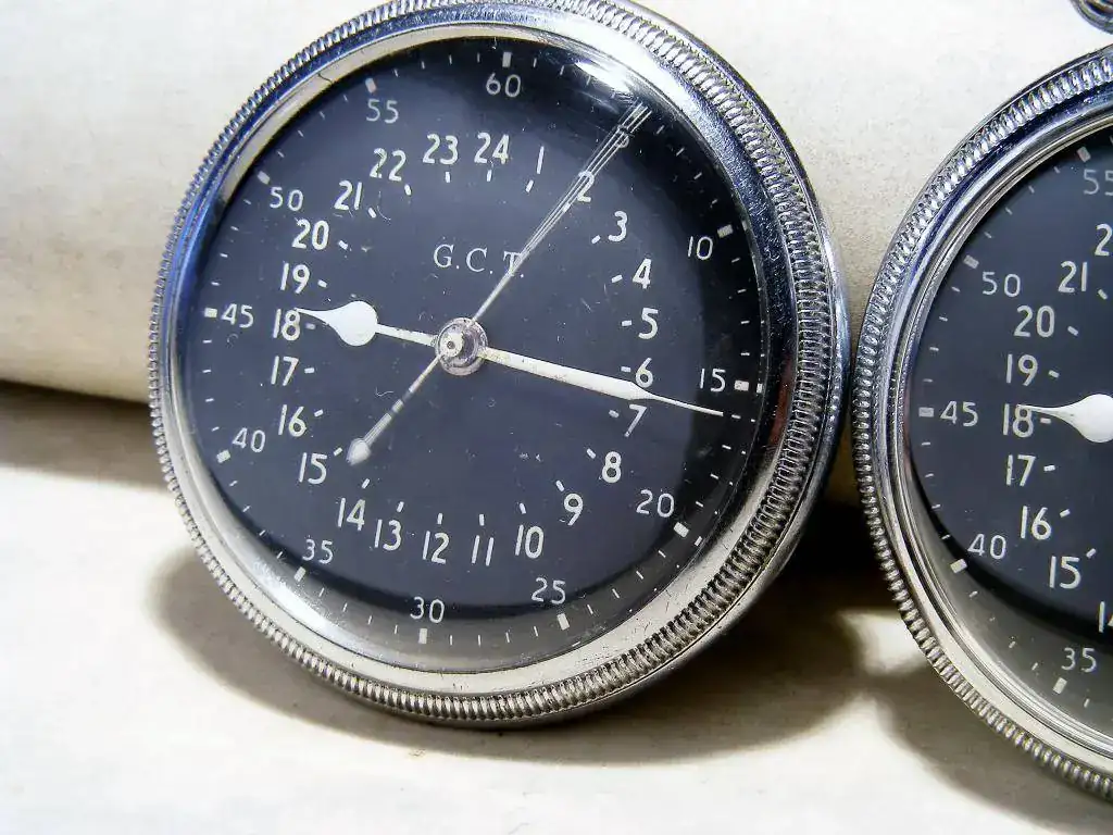

Para poder hacer parada de segundero es la sincronizar con otros relojes al segundo , muy utilizado en ámbito militar. Tanto es asi que el amigo Phillip Van Horn Weems, el cual inscribe esto U.S. Pat. Nº 2.008.734 de 23 de Julio de 1935 de la cual saldrá el desarrollo de un reloj de pulsera conocido como WEEMS
El Weems Patente segundo ajuste de reloj permite al usuario sincronizar su reloj a una fuente de hora correcta. Esto se logró a través del bisel de bloqueo 60 minutos. Para ajustar el reloj al segundo exacto de GCT (Hora de Greenwich Civil), el segundo bisel se hizo girar, manteniendo el 60 segundos graduación continuamente bajo el segundero de barrido. Cuando se escuchó el tiempo de radio de Greenwich "tick" o la señal que se rompe en el segundo 59 y se reanuda en el segundo 60a, fue detenido el giro del bisel. El reloj entonces indica el segundo exacto de GCT
esto se da en relojes sin hack. como las maquinas que llevaba el Weems de la epoca, Longines 10.68N y 12.68N asi como el caso del Wittnauer la Wittnauer 10TS
