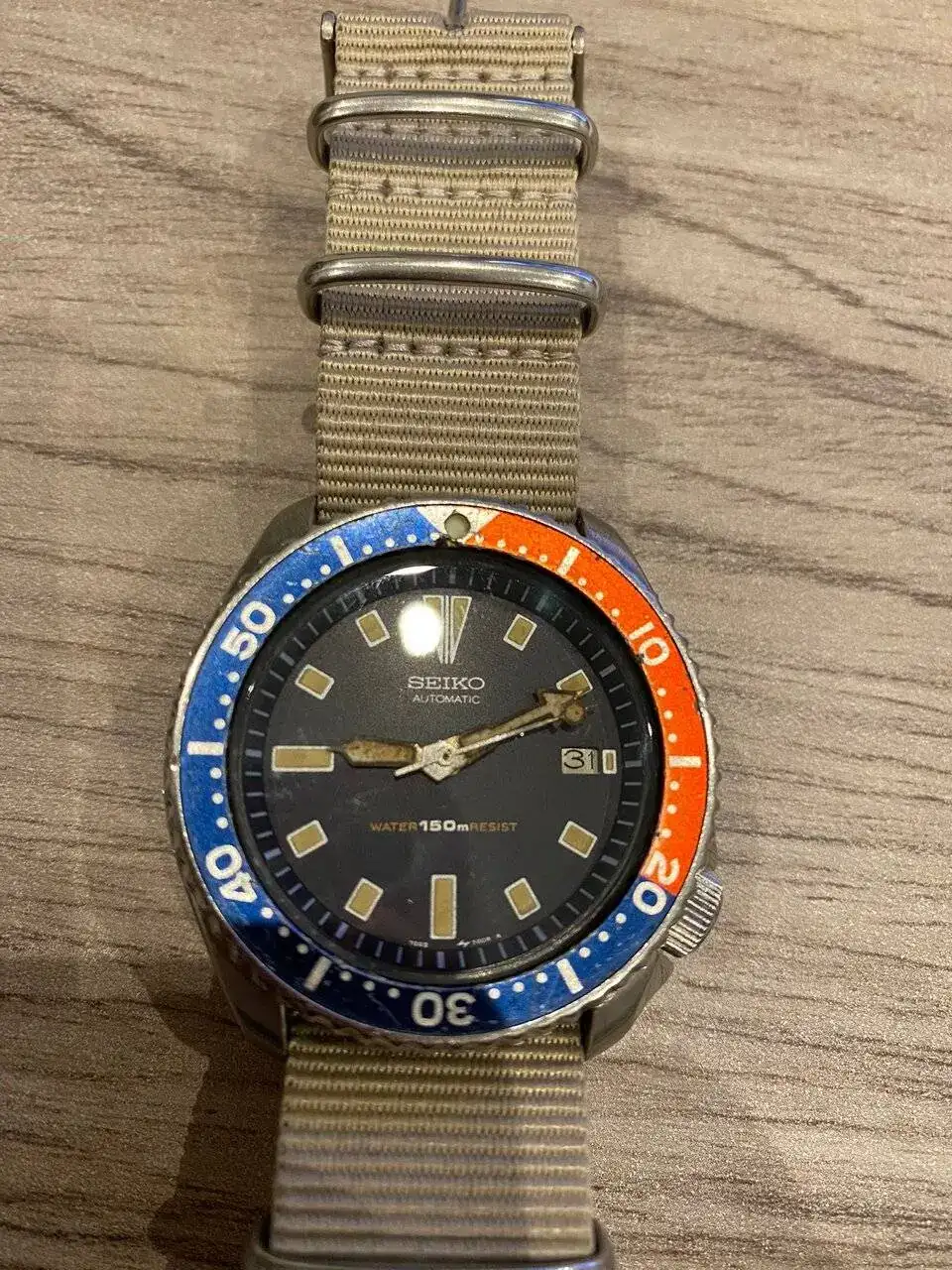

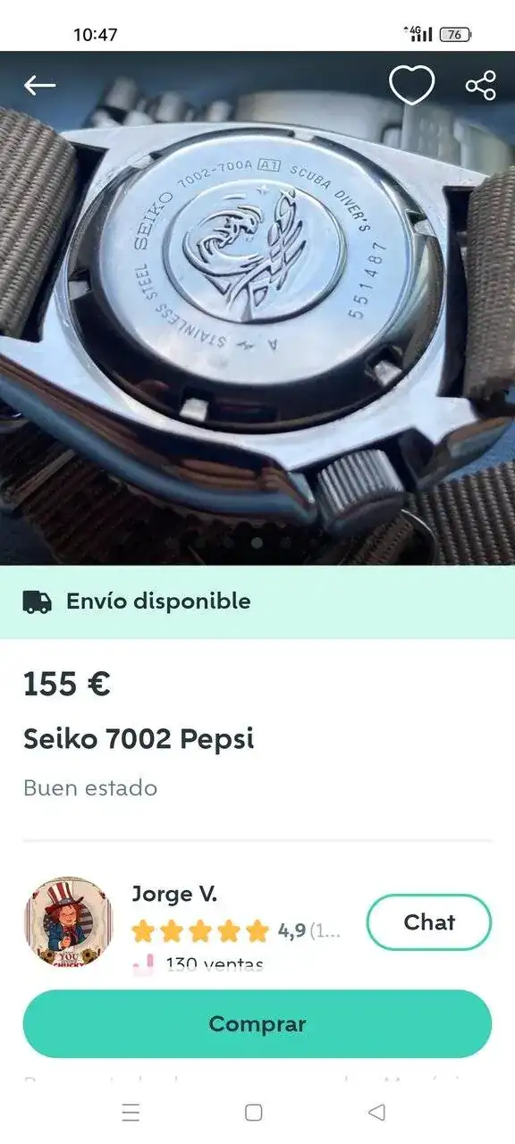

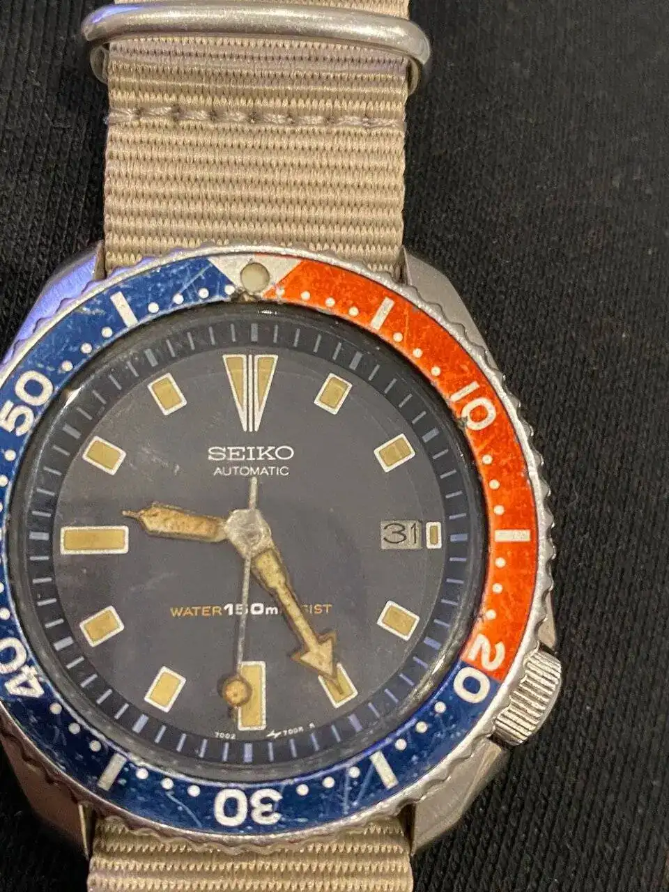

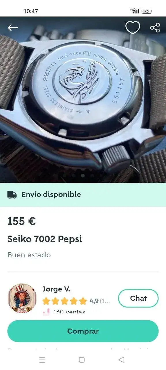

Hola a todos, me compré recientemente este Seiko 7002, y me gustaría saber si son originales todas las partes.
Pongo unas cuantas fotos para ver si podéis decir. Un saludo y gracias.

Buenos dias, pues parece que se le metio el agua y las agujas estan oxidadas, tambien que ha sido un reloj que ha llevado muchas experiencias, el reloj es asi, de decirte que es 100% original, tendria que tenerlo en mi mano saludos.

En realidad lo quería así, con pátina. Con el lúmen tostado y el bisel desgastado. Pero como por lo visto es un modelo en el que es dificil encontrarlo sin piezas aftermarket... Pues se me hace raro que sea todo original.
Puedes compararlo con esta review por ejemplo, https://www.fratellowatches.com/seiko-watches/tbt-seiko-7002-diver-review-vintage/#gref, aunque para el calibre tendrás que abrirlo.
Por otro lado, no es la versión made in japan 🇯🇵 pero eso no lo hace falso, simplemente de fabricación en otro país asiático (China, malasia, etc).
Eso sí, en mi opinión no se sí llamaría a eso pátina 🧐 o que esta más quemado que la pipa de un indio.
Reacciones: Dianabol
La correa no es original 😅
Reacciones: IVANON, Motortrek y Dianabol

Bueno... Si llega a tener el lúmen decente le iba a echar café para dejarlo así. El reloj tiene mucho trote, pero tiene 28 años.
Para el tute que ha tenido el reloj yo veo la tapa demasiado bien, o puede que haya sido pulida...

El reloj fue pulido por detras se nota, seria interesante una foto de la maquina, ahi si dariamos respuestas a muchas incognitas.

Buenas tardes compañero. No sé si ya habrás salido de dudas, pero por tus fotos parece original a primera vista EMHO (un 7002 de primera generación, 700A de bisel Pepsi que coincide con el código de la esfera: 700R R. El tuyo sería la versión internacional, es decir, que no iba ni para el mercado americano ni el doméstico japonés). Te adjunto el enlace a un hilo de WUS que puede serte de ayuda/interés!
Si te interesa aprender más acerca de este modelo o sus variantes, te recomiendo los vídeos de Spencer Klein en YouTube (KleinVintageWatch).
