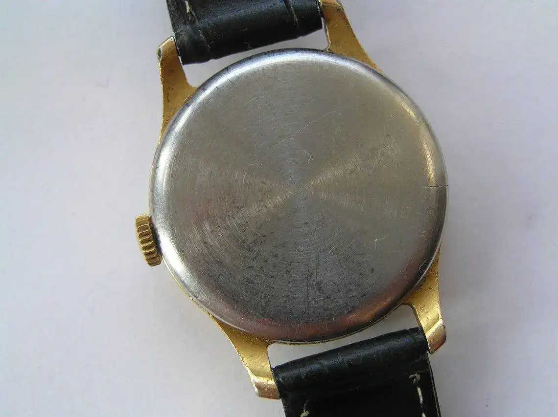

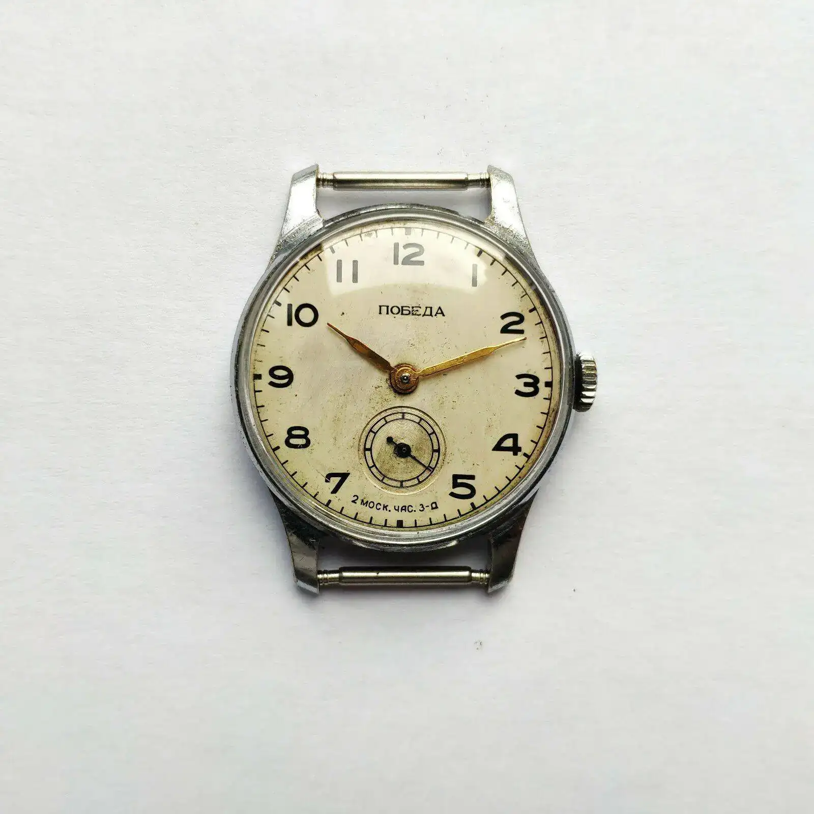

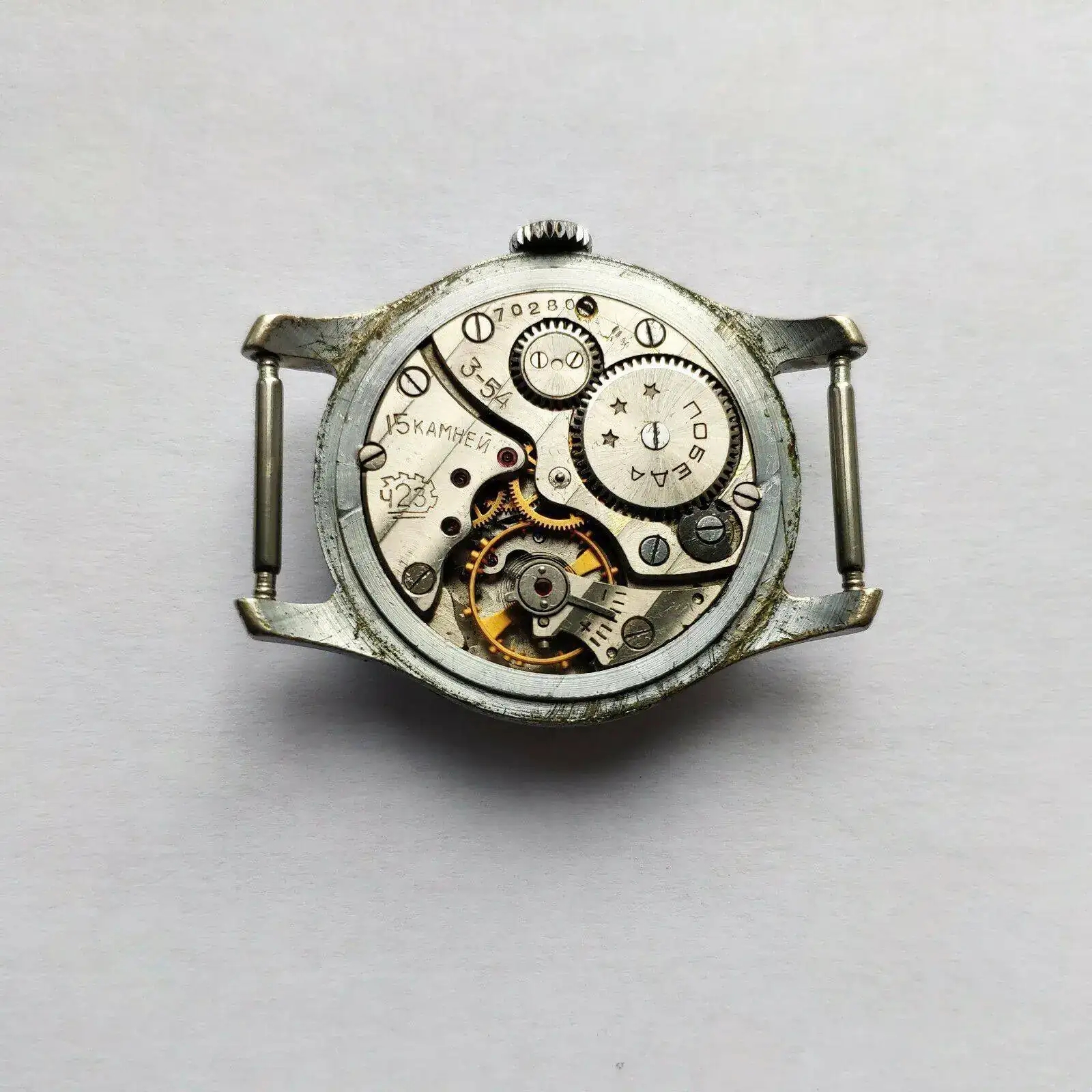

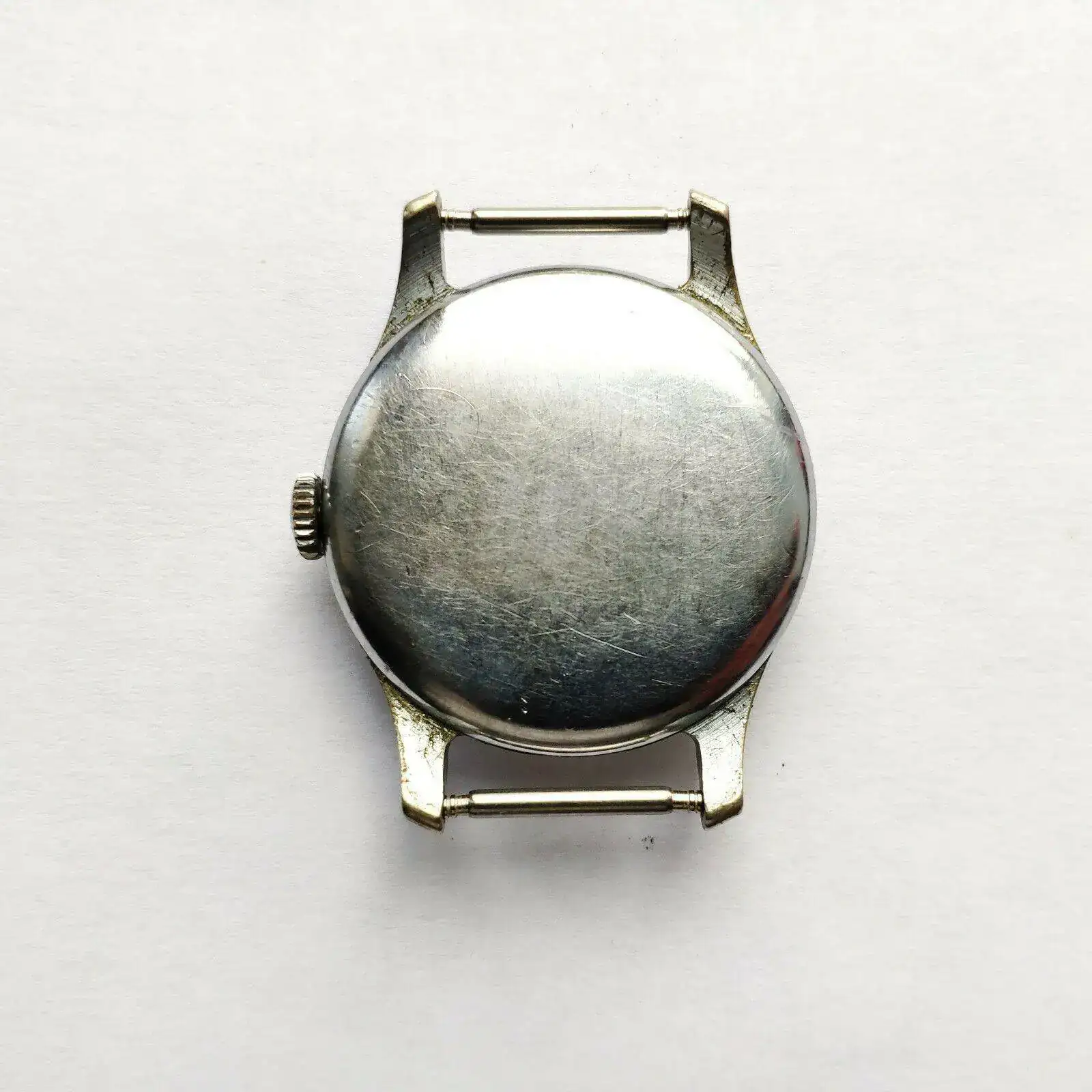

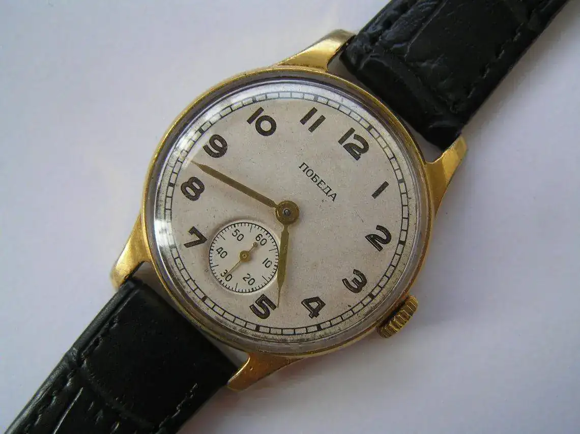

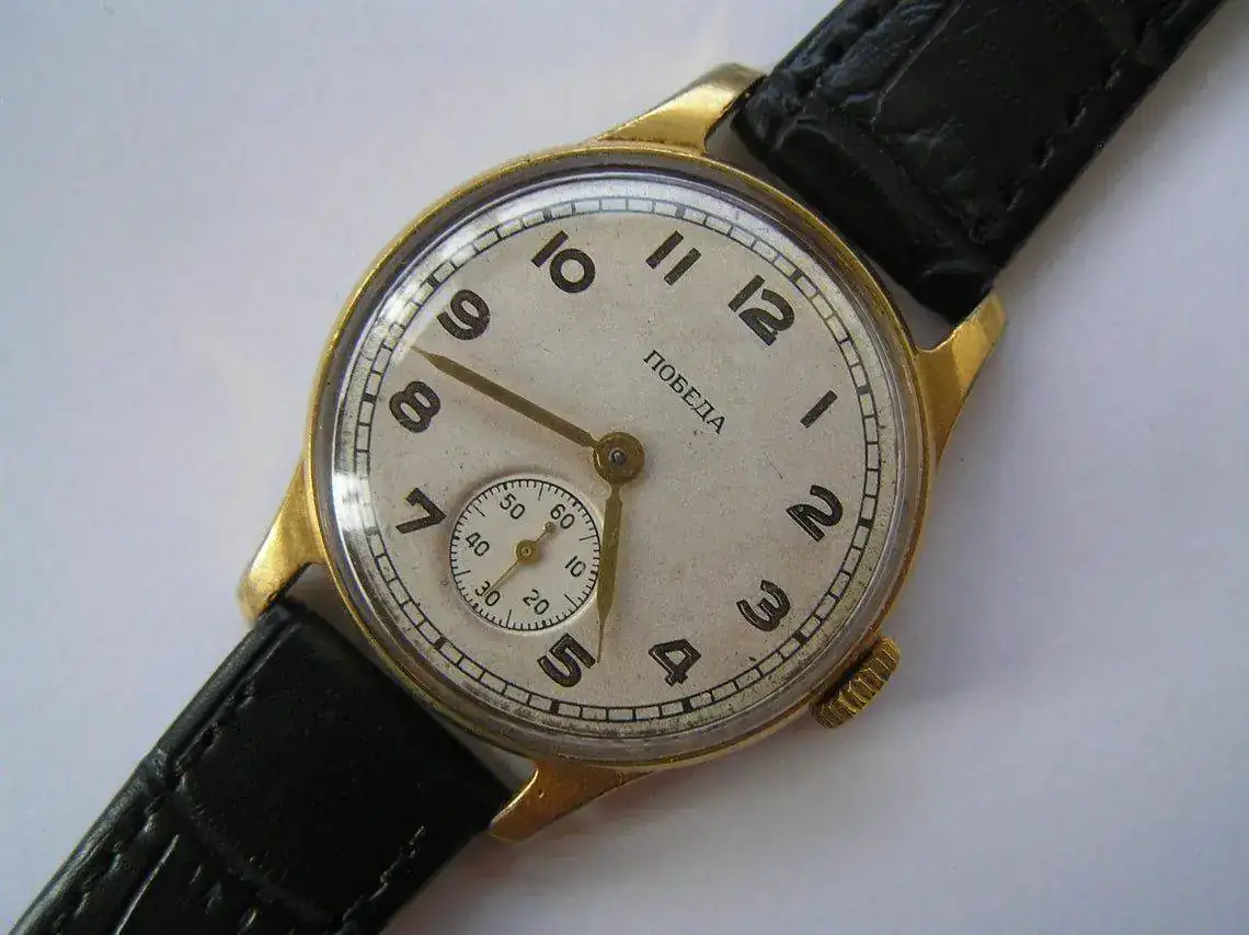

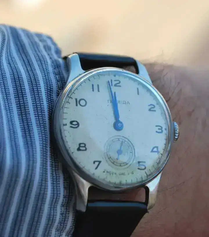

Hola a todos,
He vuelto a salir de caza y me he encontrado con dos piezas sobre las que me gustaría pedir vuestra experta opinión.

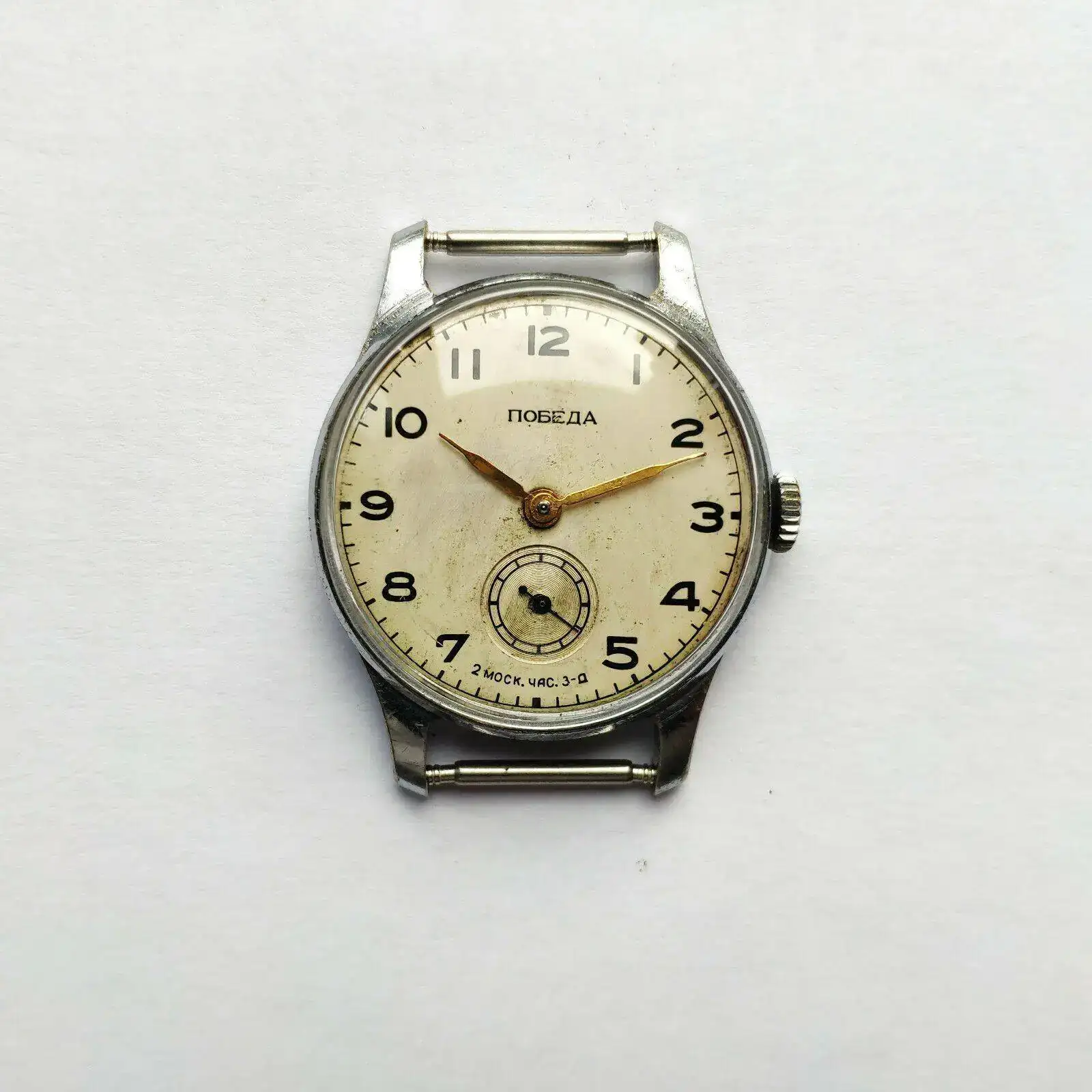

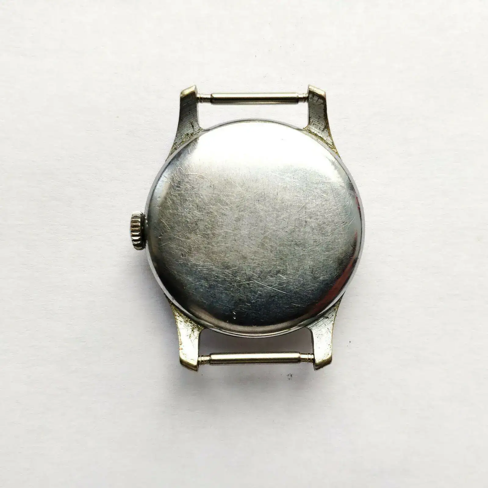

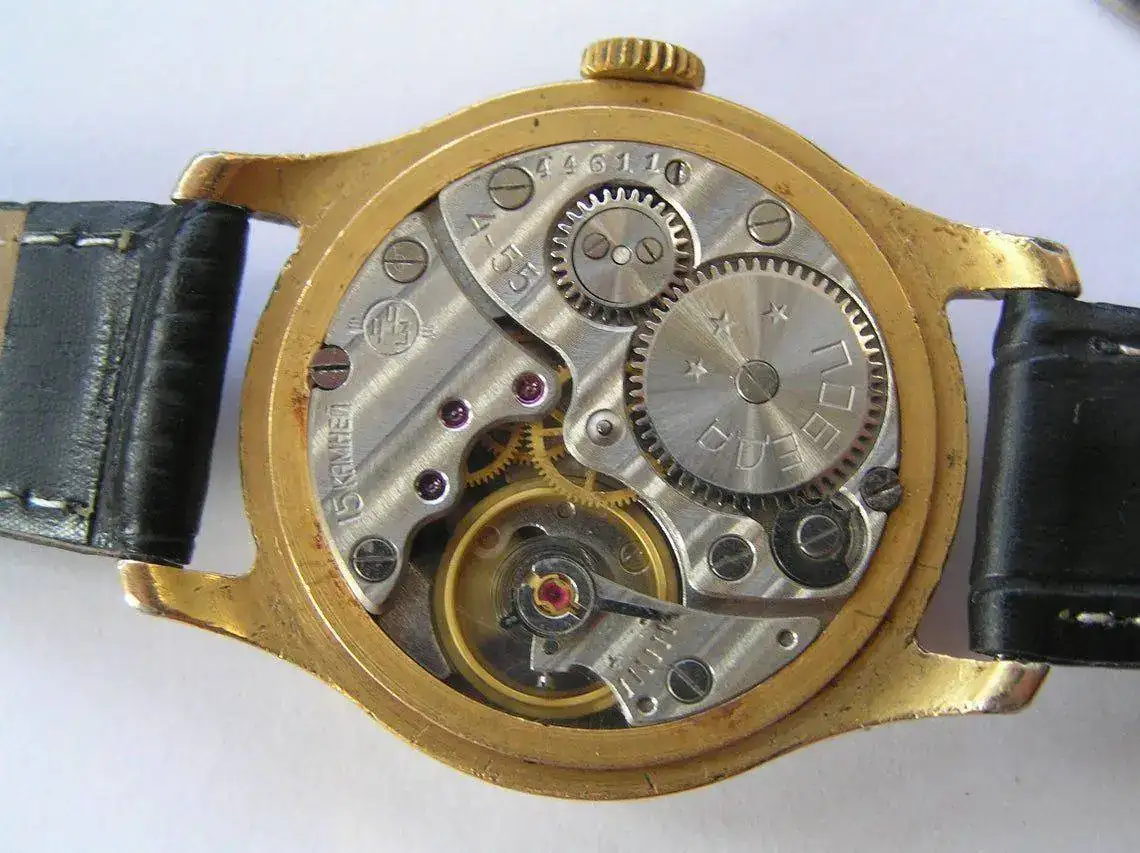

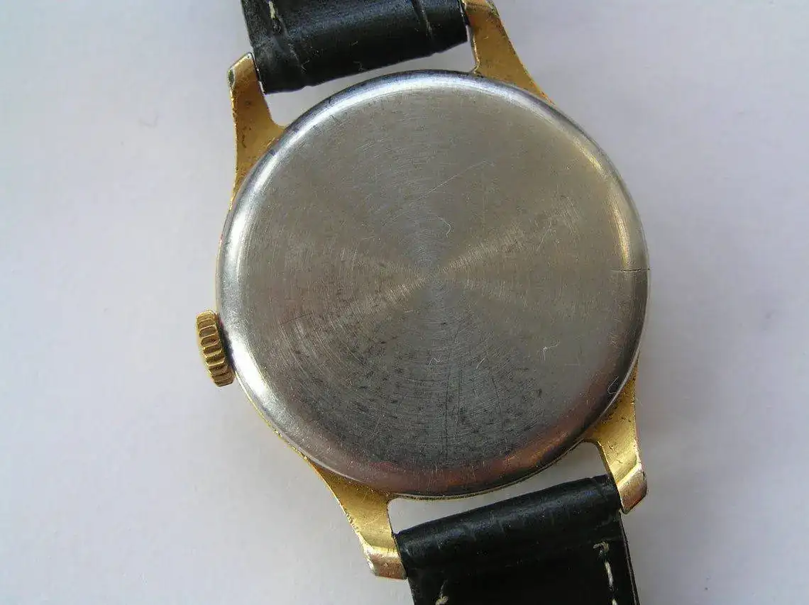

La primera es este modelo con movimiento 2602 (quizá 2603) sobre el que pienso que la caja dorada no es original (aunque no le sienta del todo mal)

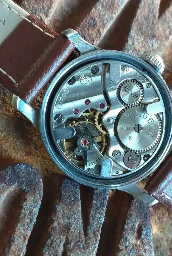

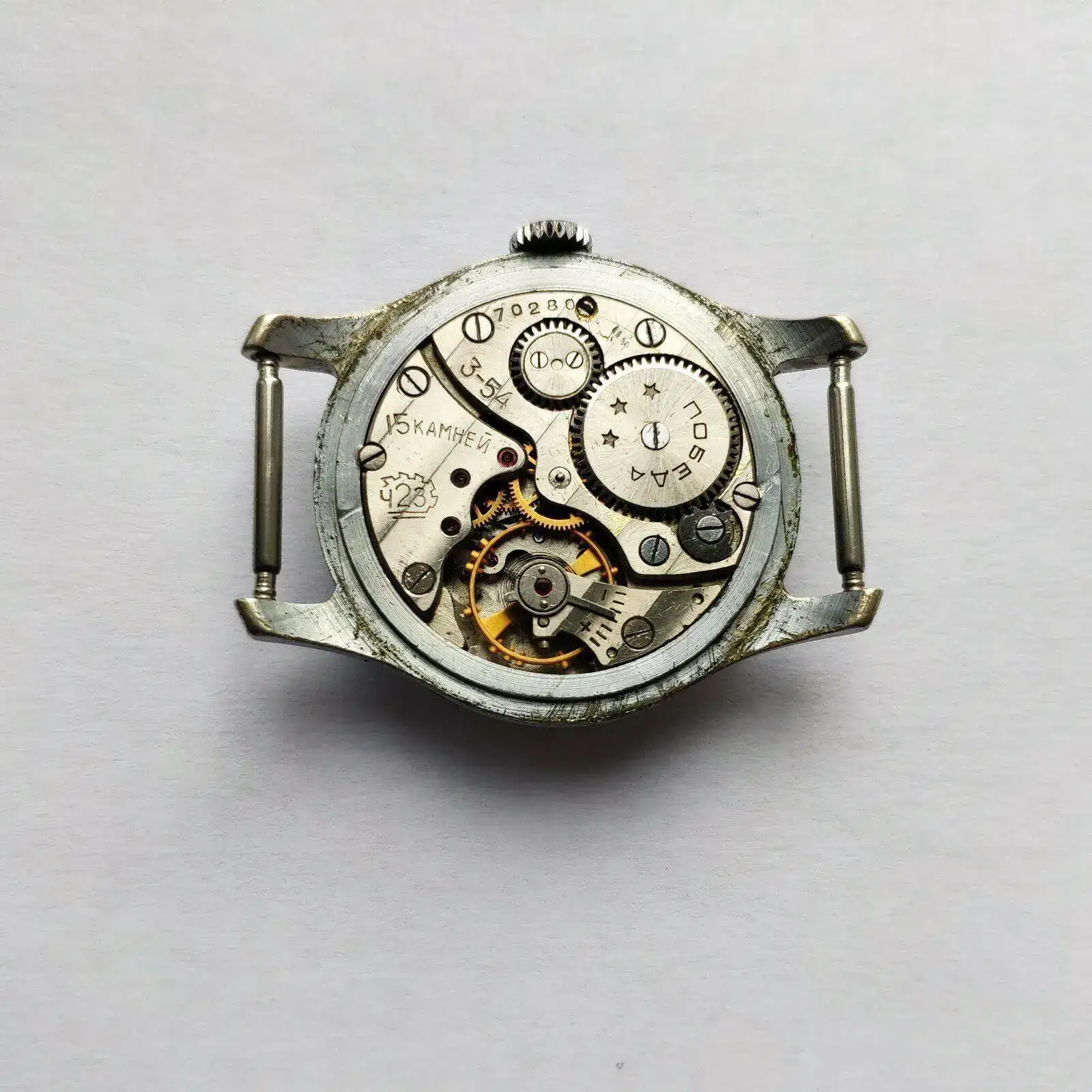

La segunda pieza es un modelo 802k (3Q?)
Qué opinión os merecen? Vale la pena alguno de ellos? (su pvp está alrededor de 55-60)
Como siempre, se agradece cualquier valoración o aportación que consideréis oportuna.
Saludos,
jpc

A mí me gusta el 2o . 😉👌🏻
Reacciones: Josuegomez
Se ven muy atractivos
¿Las agujas del segundo son correctas? Creo que a números negros les corresponden agujas azules (como la segundera, según veo).
No es que quede mal, pero para que lo tengas en cuenta :ok:
He pensado lo mismo, me quedé con la duda de si las trae solo el modelo 4Q y los anteriores no
Saludos compañero, ninguno de los 2 sin originales 100%, el primero de la factoria de Chistopol por la caja que debe ser plateada y hermética.
Y el segundo de la 2nd factoria por las agujas, que deben ser negras-azuladas, pasa de ellos pues son caros, a no ser que tengas las piezas para restituir los a su estado original.
Hola a todos,
Ver el archivos adjunto 1197606Ver el archivos adjunto 1197607Ver el archivos adjunto 1197609
Saludos,
jpc

A seguir la búsqueda entonces. Gracias lobito y a los demás por vuestros comentarios!
