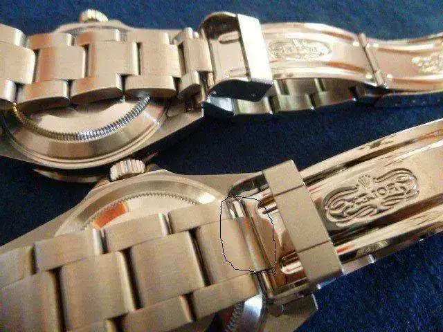

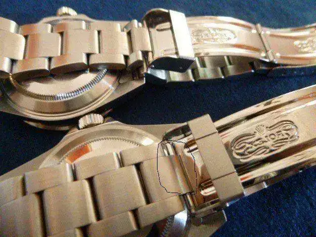

Leyendo mi explicaciones me di cuenta que no las entiendo ni yo Así que te saque una foto de dos míos así lo entiendes mejor. Yo no cortaría un eslabón si no fuera la ultima solución posible. Un saludo.

Exactamente, en los mios en todos va remachado y encima ese pasador remachado sujeta la pestaña de seguridad, ademas es un eslabon especial ya que la terminacion es distinta y el agujero mas pequeño, y si cortas un eslabon queda igual y al final la diferencia es que uno es demontable y otro no pero se saca el fijo y si alguna vez quieres le añades uno con tornillo y queda como el resto y ganaras un eslabon extraible facil y no tocas el del cierre y aparentemente no cambia nada, ya nos contará Ginanandrea como lo ha sacado.
Y no se precipitaron no en cortar no, es mas me lo mire 20 veces y antes s elo pregunté a los de Rolex y me dijeron era la manera y que lo hacian mucho en relojes deportivos que usan las mujeres o personas con muñeca pequeña.

De todos modos sería interesante ver como tienes la otra parte del cierre.
