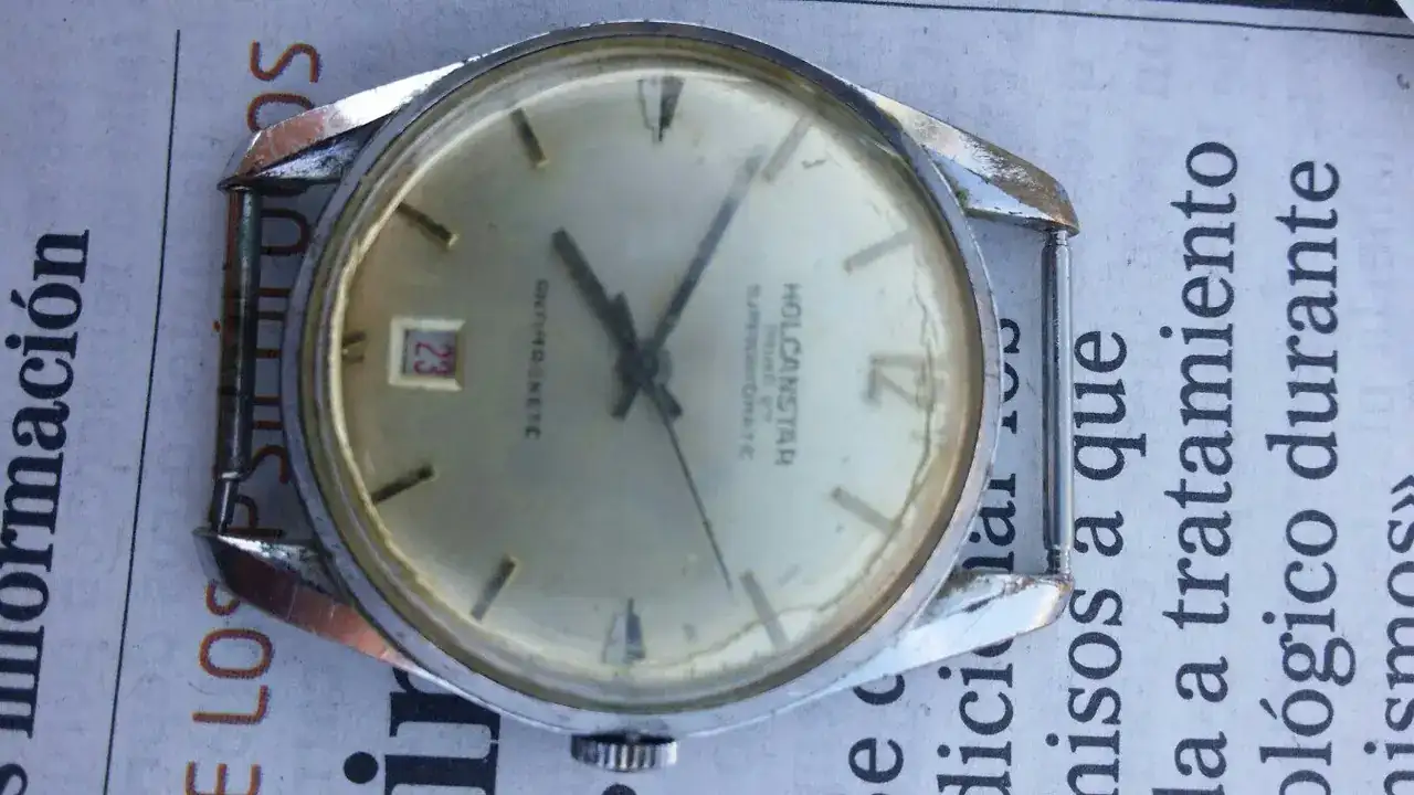

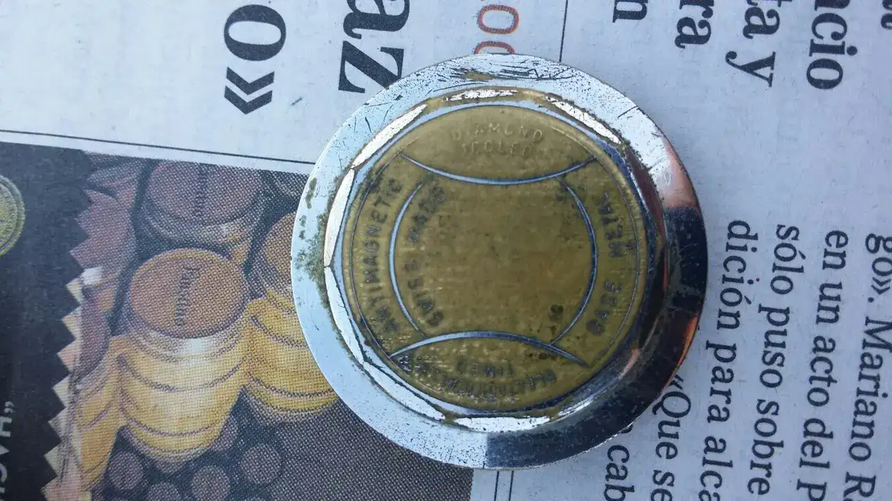

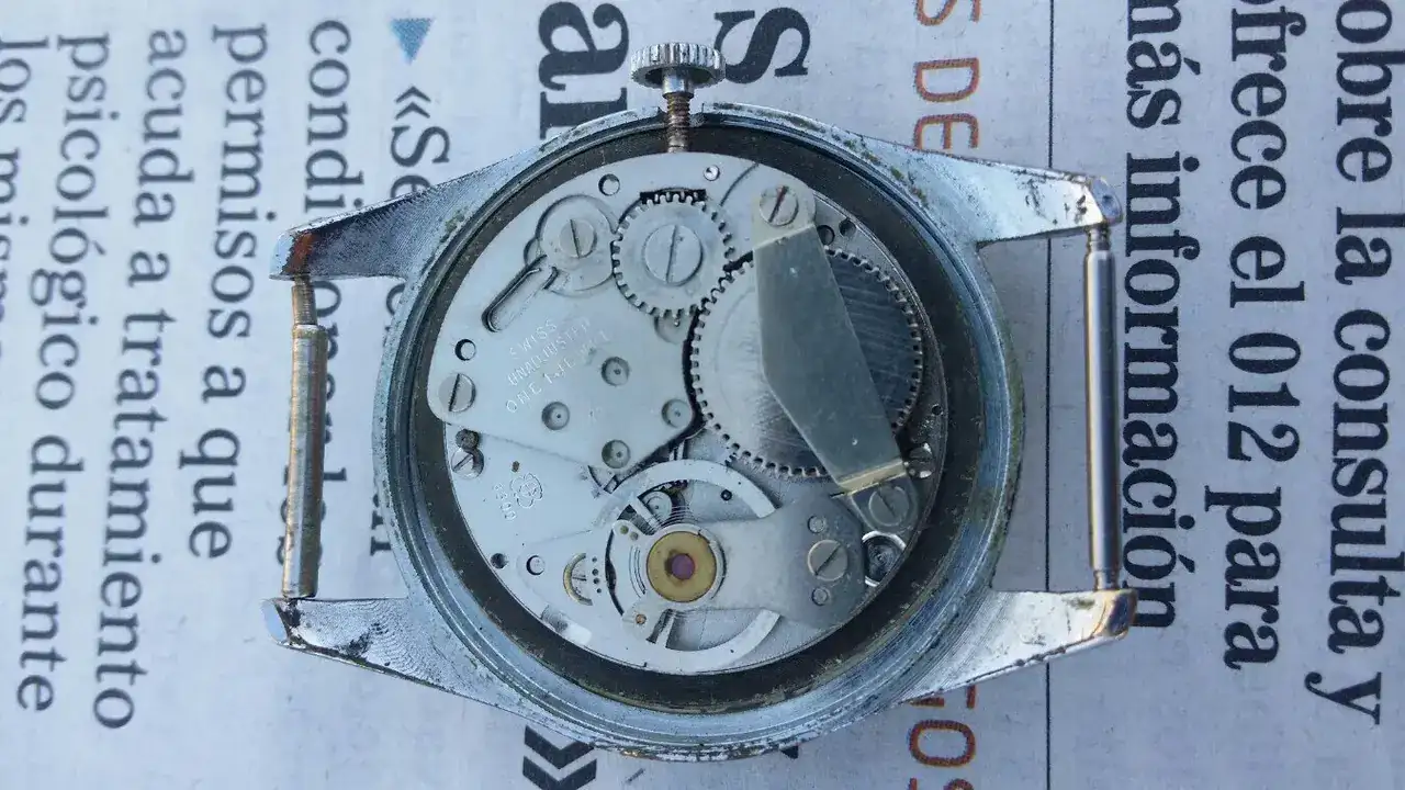

Hoy por otros 2 euros un Holcanstar humilde. Espero que alguuen nos ilustre sobre el mismo

yo creo que por este precio es una buena compra. Ahora a trabajarlo.
Buen día fufu; es un reloj con una máquina de baja calidad y cuando salieron nuevos - allá por el año 60 - y luciendo aceraros armys - daba la sensación de que nos entregaban un gran reloj por solo 2.50 dólares...y nuevo!!!
El dueño debe estar muy contento...lo usó mas de 50 años y ahora recuperó su inversión!!!
El calibre es el EB 8800 y flia. y en este modelo parece llevar 1 solo rubí.

Aquí lo espero. ¿Te has asegurado que el volante oscile libremente? Porque ya sabes lo que pasa en caso contrario, que 2+4 son 6 y para nada.
Es cierto que además del volante puede haber otras cosas que ya son más difíciles de ver pero hay que empezar, como en todas las cosas, por el principio y éste es el volante: si no gira lo más probable es que tenga algún pivote partido y, en ese caso y si no tienes otro igual al que poder quitárselo, habrás tirado el dinero, al menos de momento, porque siempre existe la oportunidad de dejarlo para piezas para lo que tampoco es caro.
Me gusta el calendario a las 6. Éstas máquinas son duraderas y muy ruidosas. Si le das cuerda y pones atención, escucharás perfecto el sonido que produce. Por el costo que pagaste y un poquito de cuidado, tienes reloj para otros 50 años!!.

Pues.. parece que ha tenido batalla la pieza....

Reloj de 2 rubis solamente para cada uno de cada pibote de volante pero aunque sea nuy económico y de máquina sencilla no deja de ser uno más para tu colección.

Buen día amigos; en este calibre EB 8800 suelen tener grabado en el puente - la cantidad de rubíes que tiene cada máquina y en este caso - tiene grabado - "one jewels" (1 rubí).
El resto de los pivot montan sobre bujesitos muy pequeños.

El maestro de maestros de todo el mundo mundial, ha dicho bien en este caso, pues tengo uno y es verdad, aunque sea incoherente ese montaje pero esta vez la he cagado.
