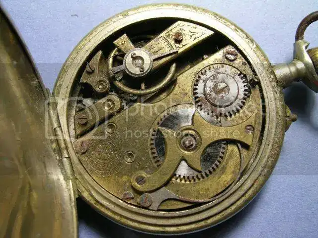

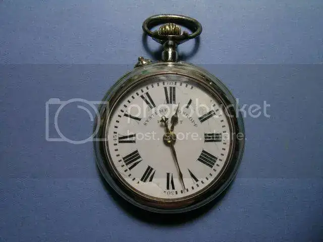

Este es otro Roskopf de los que ha caído en mis manos. Así de primeras, se ve que no tiene agujas, la esfera está algo tocada y la corona muy desgastada.

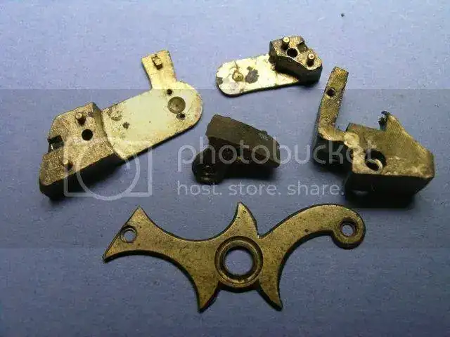

Por la parte de atrás, oxido, eje roto y espiral hecha un churro además de llevar un muelle para el rochete que no es el suyo.

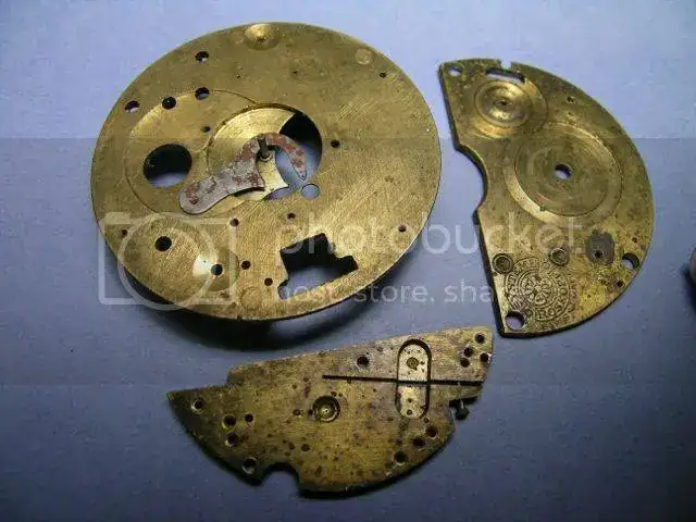

Sin embargo al desmontarlo empezaron las sorpresas. Rosca para el tornillo de sujeción de la tija inexistente.
Alojamiento de la tija roto.
Cola del áncora retorcida y remachada y rochete con un diente roto.

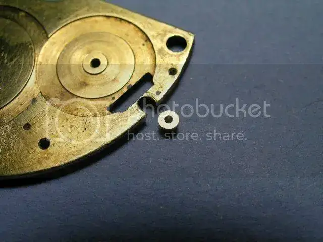

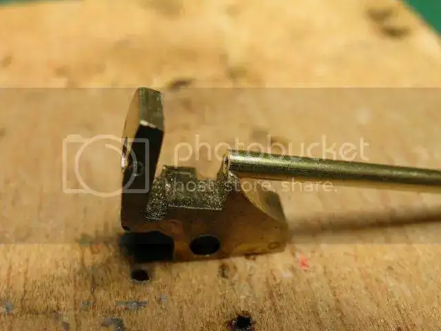

La primera reparación, un casquillo para el tornillo de la tija.
Segunda, el soporte de la tija.

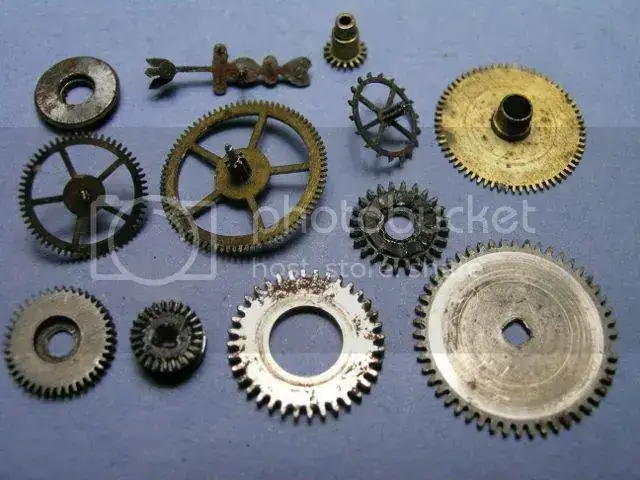

El ancora enderezada aunque aún puede verse uno de los cuernos machacado.

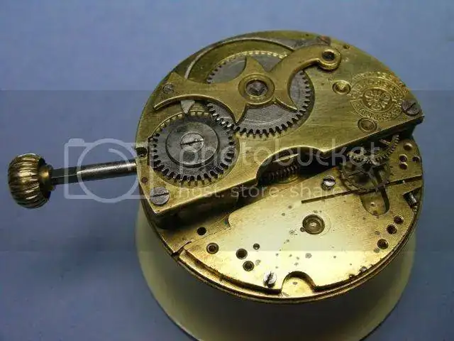

El movimiento a falta de volante y áncora, con rochete y muelle de rochete nuevos.

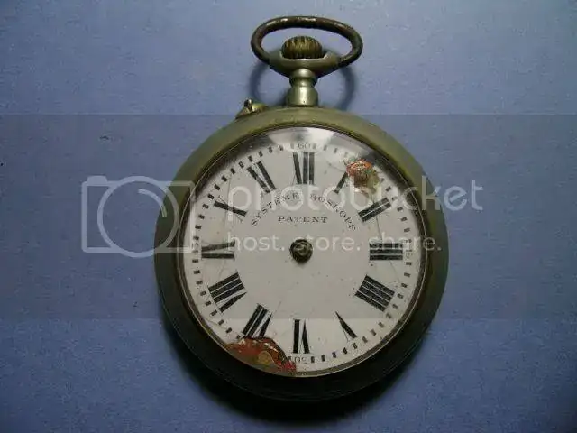

Con la esfera reparada, la corona remarcada y agujas para la ocasión.

¿Cómo has cubierto los desconchones? Ha quedado perfecto. Enhorabuena.

Gracias tempus157. Se trata de mostrar para que otros puedan hacer lo mismo si son capaces.
Pues hasta ahora le ponía lo que podía ya que compré el cerámico de Ceys pero se quedaba como chicle. Si embargo no hace mucho fui a tirar un paquete caducado de maizena y se me ocurrió mezclarlo con el cerámico, por eso de que es un espesante. El caso es que no solo lo endurece más sino que va rápido y te permite lijarlo sin que, una vez seco, siga mermando como el cerámico solo.
Como dije, los maestros relojeros y pasteleros algún día me cortaran cierta cosa pero como solución a mi me va bien.
