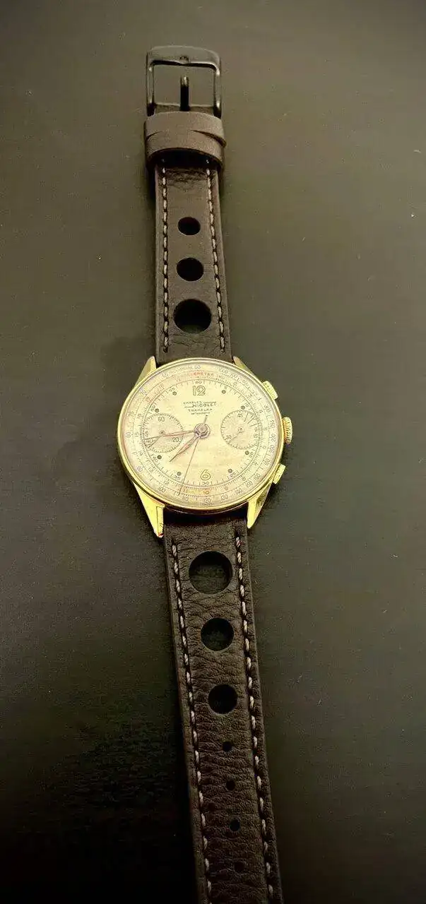

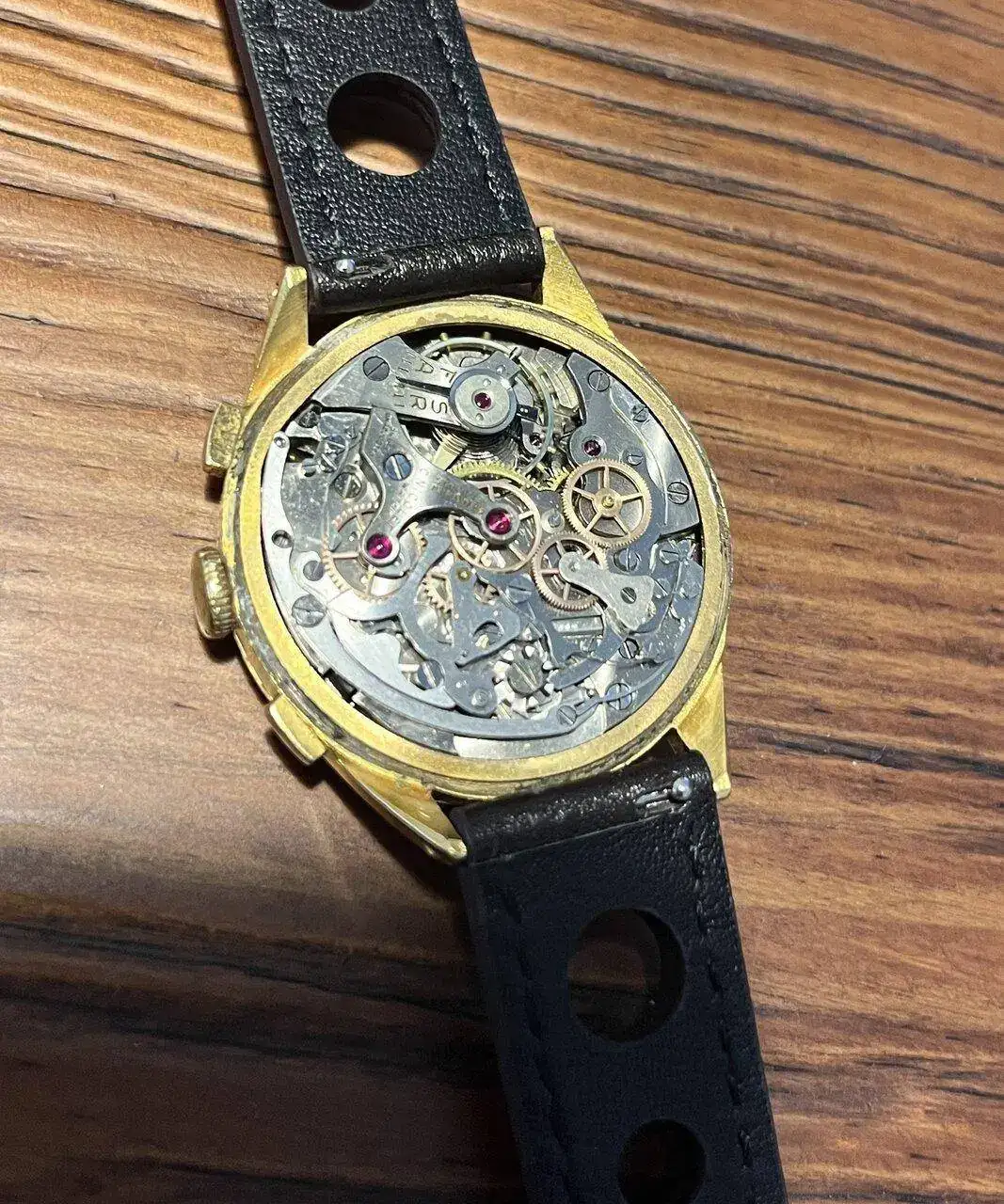

Este es otro reloj que estaba almacenado en un cajón y era de mi abuelo. Como no soy mucho de relojes vintage alguien sabe más sobre este reloj?
Muchas gracias
(La correa se la puse yo)

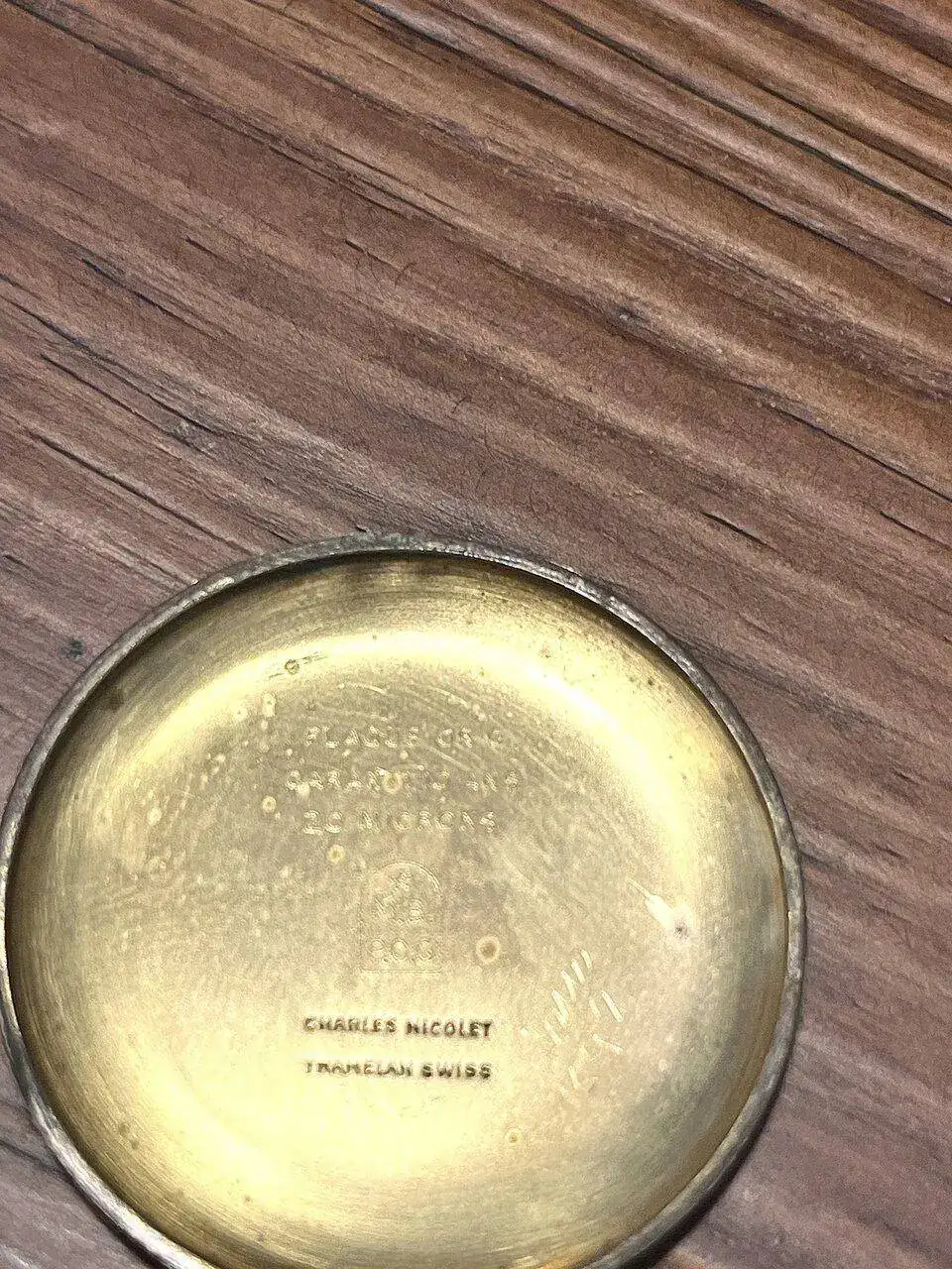

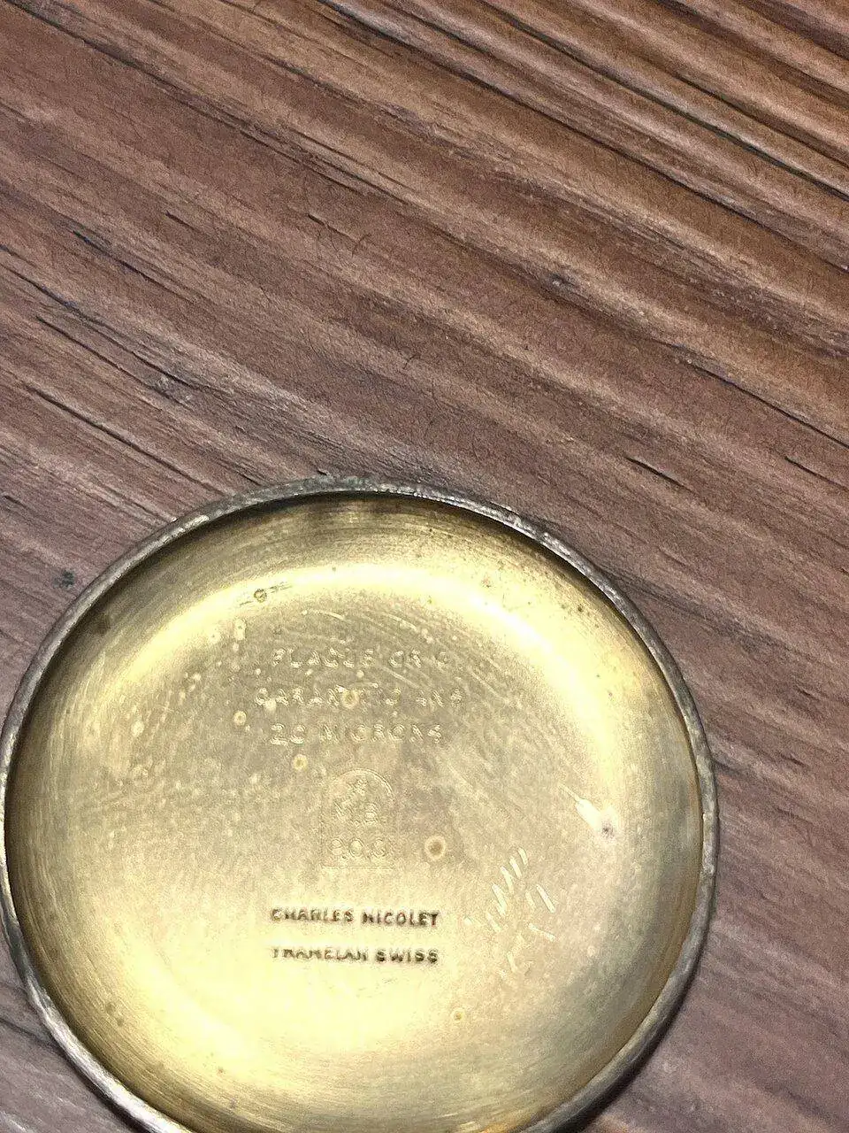

Tapa

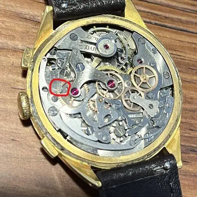

Pues te puedo decir que el freno de la contadora está fuera de su sitio, es esa especie de flechita que te señalo y cuya punta debe estar entre dos dientes de esa rueda y está montada encima. Su vástago, que hace de muelle, es delicadísimo así que cuidadín.
También te puedo decir que, a primera vista, tiene muy buena salud
Espero que puedas disfrutarlo a tope.

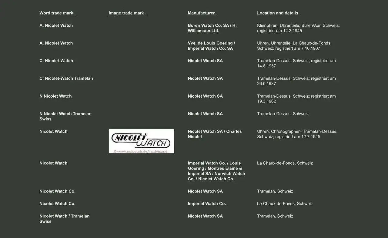

Pues tienes un bonito crono de hacia 1950, bastante bien conservado, en caja chapada en oro y con un movimiento Landeron 39.

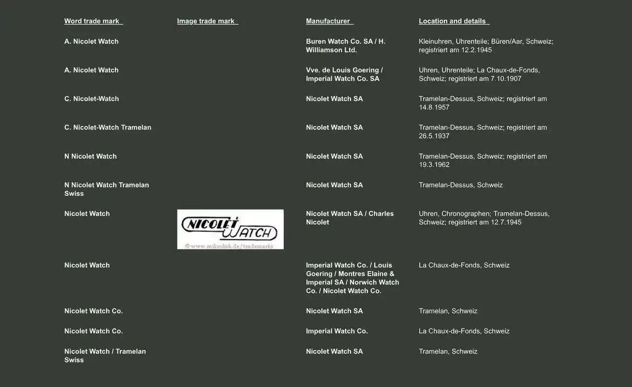

Respecto a la marca.
Y aunque no seas muy de relojes vintage, creo que es un reloj bastante ponible, y además con el añadido de haber pertenecido a tu abuelo, que siempre es un plus. Yo tampoco soy mucho de relojes modernos y de vez en cuando me los pongo.

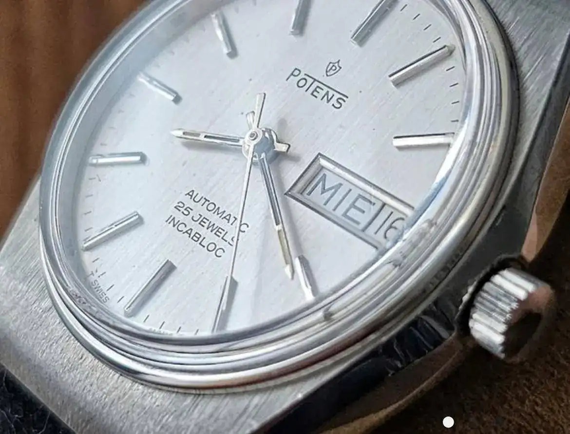

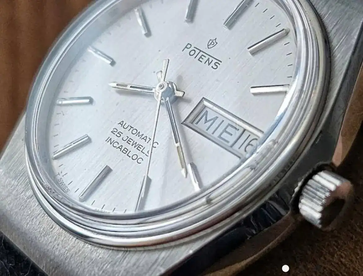

La verdad es que después de varios años, y muchos relojes ‘’modernos’’ están empezando a gustarme… justa el otro día compré este Potens y estoy a la espera de recibirlo:

el reloj es precioso; una puesta a punto y a disfrutarlo, especialmente teniendo en cuenta su origen.

Pues ya has entrado en la vorágine, compañero, y no suele haber marcha atrás, jajajaja. Muy bonito ese Potens, y en un estado fabuloso. Supongo que con una magnífica ETA automática en su interior.

No vayas a modernizar ese reloj!
Incluso le pondría otra correa más vintage.
Es precioso.
Buenos días, como te han dicho, no lo modernices. Revisado y a trotar.
Es precioso, con una landeron y además de tu abuelo. Enhorabuena.
Ufff… me parece muy muy bonito. Tal y como dicen los compañeros digno de cuidarlo manteniendo su esencia. ¡Enhorabuena!
Vaya buen gusto el de tu abuelo. Muy bonito reloj. Llévaselo a alguien que te lo ponga a punto y disfrútalo mucho. Yo tengo el Longines de mi abuelo y me encanta llevarlo!!
Aunque no estoy muy seguro, parece una calibre Landeron, que era un calibre muy genérico usado en la época, en ocasiones bajo la marca “chronographe suisse”. Pero no soy ningún experto, es probarle que me esté equivocanos.
Es precioso tal y como está, yo no le cambiaría nada.
