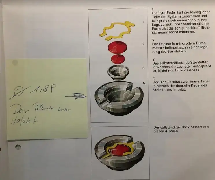

Lo dicho, entonces es un regalo para tu mujer por la proximas Navidades, llama nuestro amigo del Conze Rolex y lo mira que pasa con el reloj. Llamado y mandado el reloj y la pieza donde entran el muelle del incabloc tiene dos agueros y solo tenia uno (Sellita :okay
, asi el muelle solo entraba en un lado.
Nuestro amigo cambiado la pieza y el reloj anda ahora perfecto.

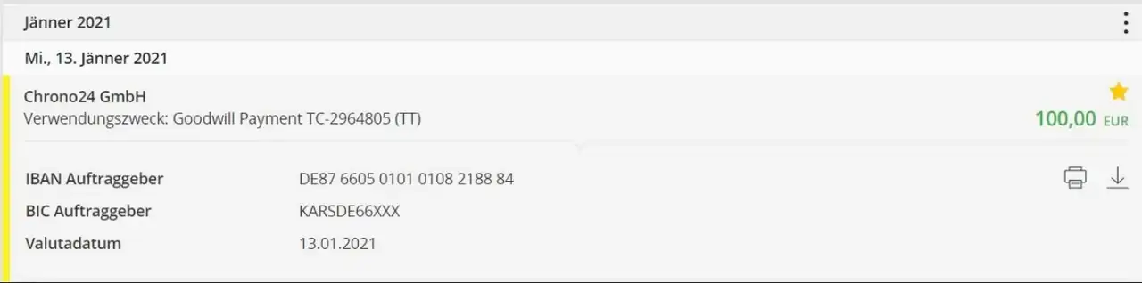

Mi hermano mandado todo a Chrono24 para verificar el caso con sus relojeros y ............ sorpresa, ayer venia un mail dicendolo, que le van a pagar 100,-Euros por el relojero que reparado el reloj !!!
El dinero venia el mismo dia :okay:.
Ellos lo van a pedir el dinero del Vendedor y no tengo ninguna duda, que lo va a pagar los 100,- Euros.
, asi el muelle solo entraba en un lado.Nuestro amigo cambiado la pieza y el reloj anda ahora perfecto.
