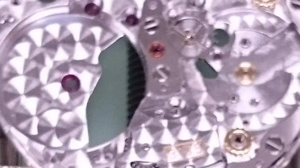

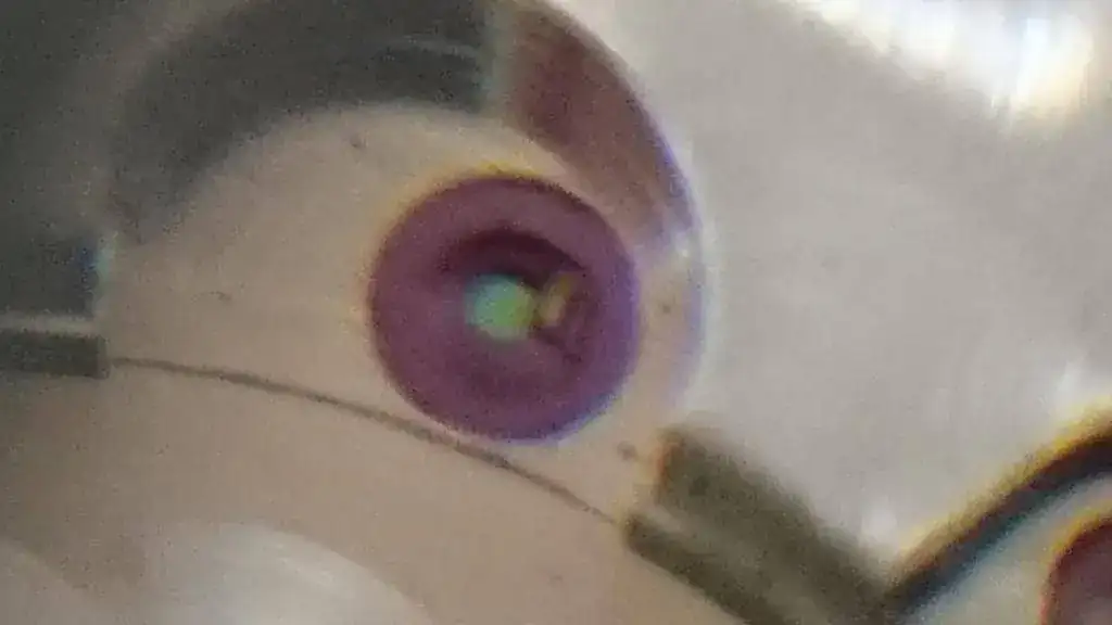

Ayer mismo me disponía a dejar mi 14060m, pues aun siendo revisado por el SAT a finales de 2011... no aguantaba la carga, se paraba a las 24 h de darle cuerda, pues bien, me acerco al SAT, se lo comento a la recepcionista, me lo recepciona, le comento la ultima revisión... me dice que está fuera de garantía de la revisión y que quizá necesite otra... bueno, pues lo mete para dentro y me dice que espere.
15 o 20 min leyendo las revistas en el hall (me empiezo a impacientar, cuanto tiempo pienso respecto a otras veces solo para dejarlo), y sale mi reloj con el siguiente diagnostico, se había roto un pequeño tornillo que paralizaba el rotor e impedía la carga, me enseñan el tornillo, y me dicen que han sustituido el tornillo y las juntas, que vigile si todo esta bien, que ellos ya lo han hecho y que ante cualquier problema ya lo volviese a llevar ya que necesitaría revisarse, el cargo, 0 euros ;-)

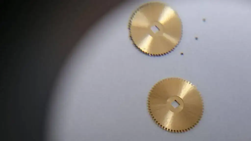

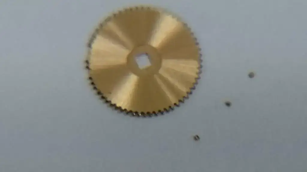

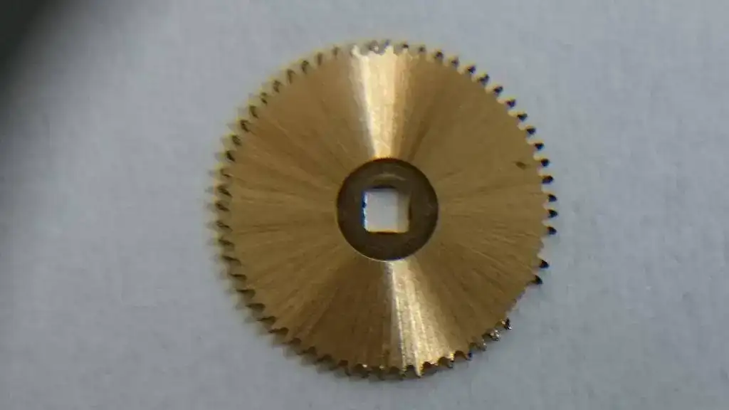

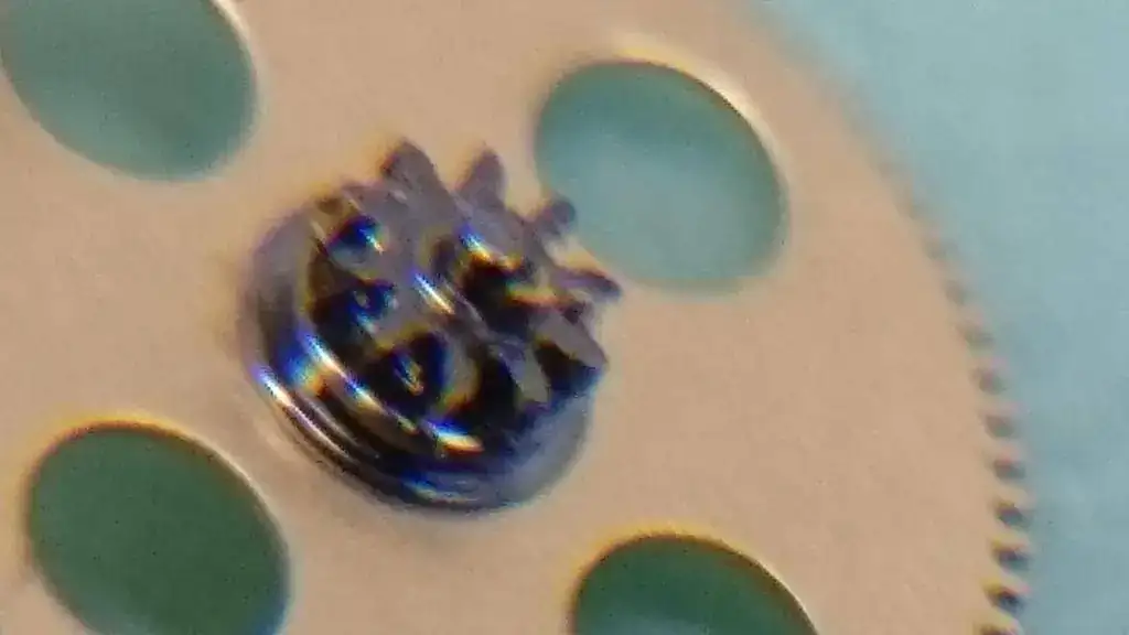

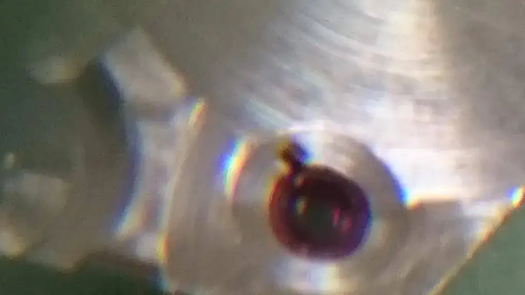

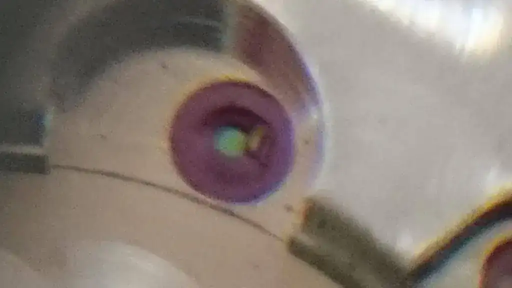

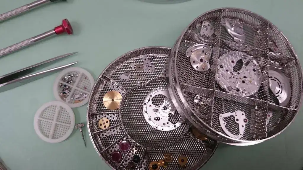

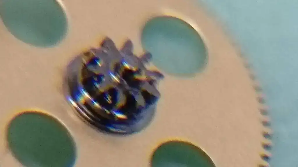

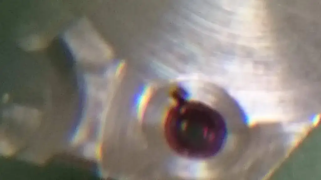

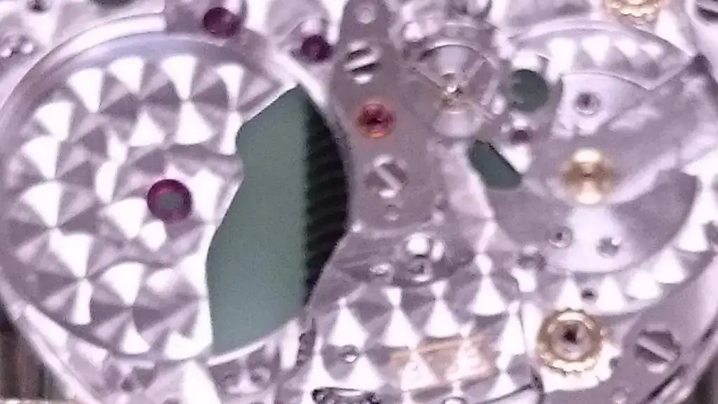

Lo normal en el SAT y en cualquier CO, pero no siempre se tiene la misma suerte, cuando se rompe un tornillo, la mayoría de las veces se aloja debajo del volante, lo frena y con colocar uno nuevo en el sitio es suficiente y todos felices y contentos,pero otras veces la rotura de un tornillo tiene otras consecuencias, y no queda más remedio que hacer una revisión, en este caso pongo el ejemplo de un cal 3135 al cual un tornillo suelto se alojó en el rochete de cubo y se rompieron 3 dientes y se soltaron por la maquina, con lo cual hay que hacer revisión si o si, los dientes pueden estar en cualquier sitio, así pues buceando por el movimiento a la busca de los 3 dientes.Uno, aparece en la Rueda de arrastre del rochete, otro en un rubí del puente de cubo, y el tercero en un rubí de la platina, después a la lavadora y.
