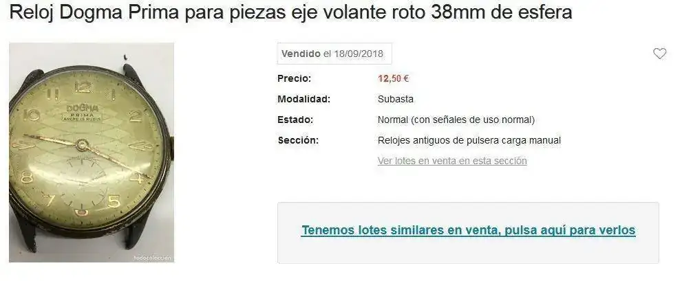

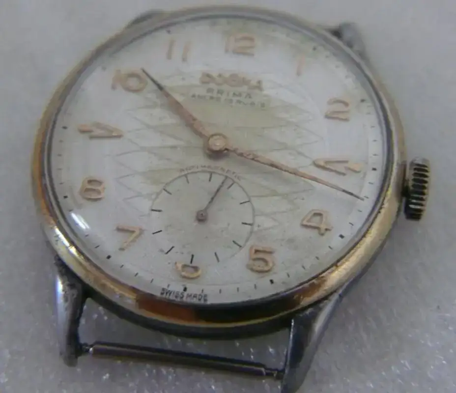

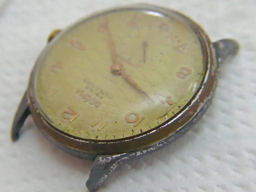

Compra maestra, como de costumbre

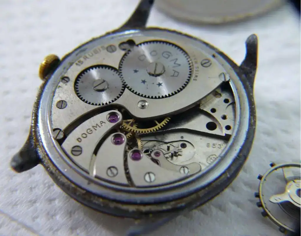

Este es el estado.... poco que comentar....

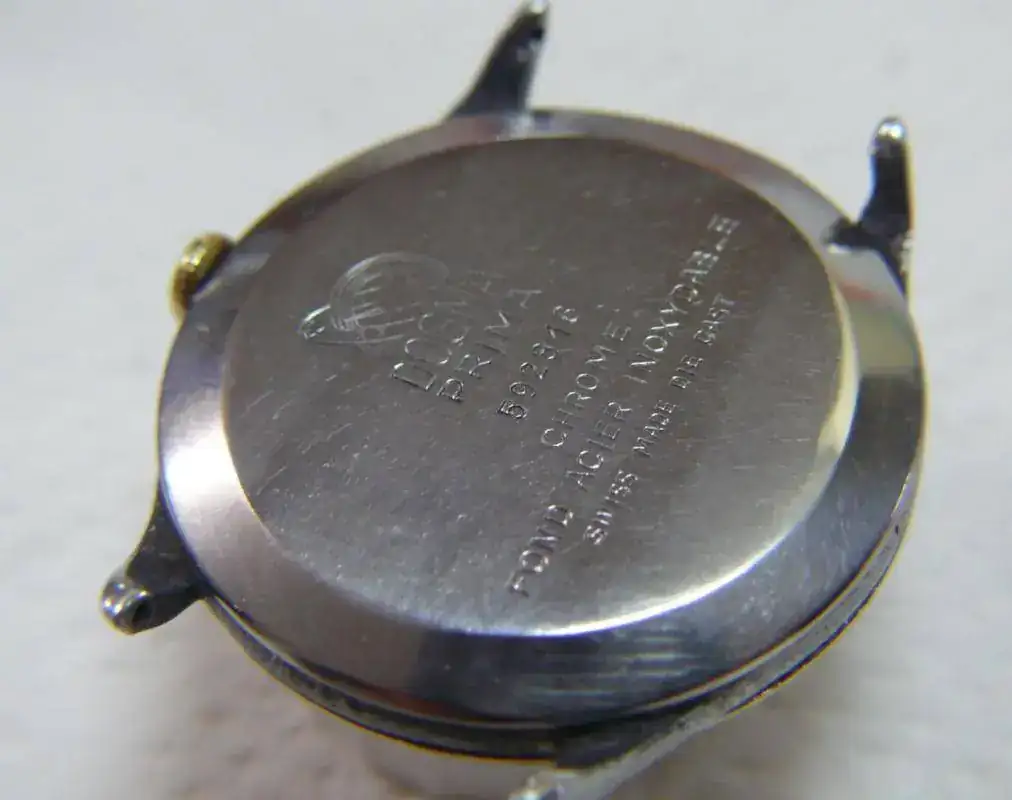

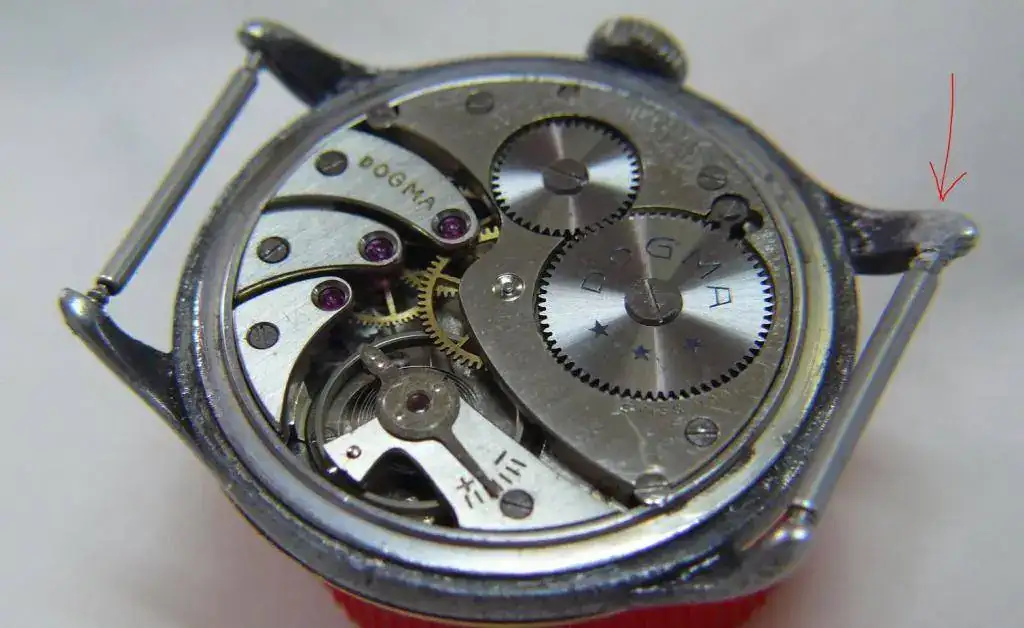

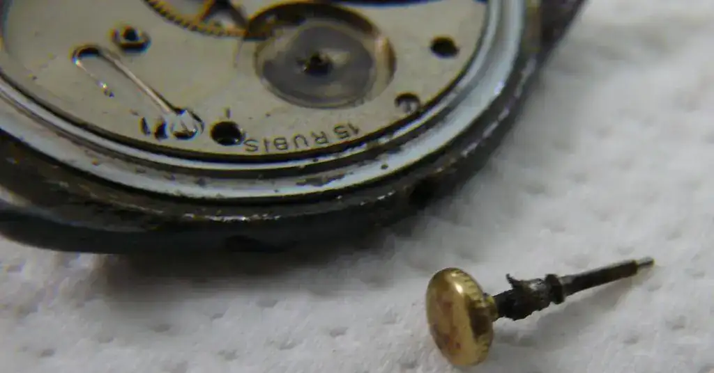

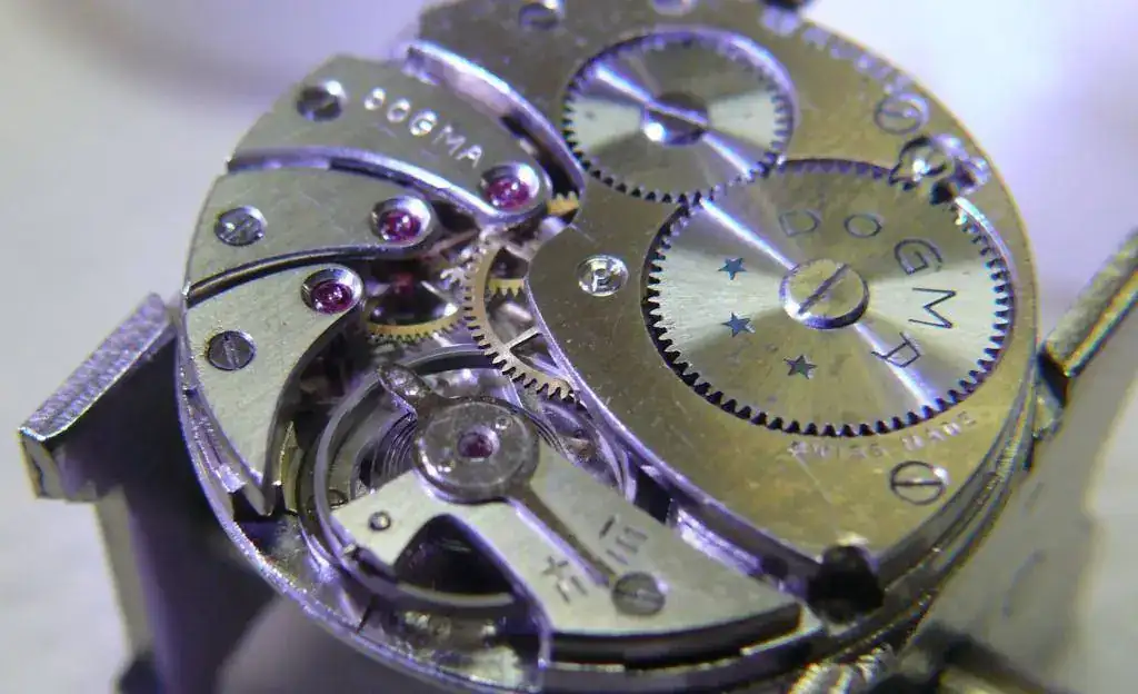

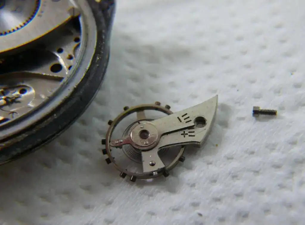

Eje volante roto en bella Eta 853 - esta vez nikelada

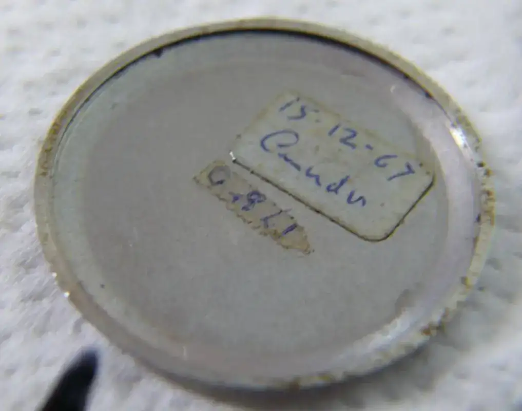

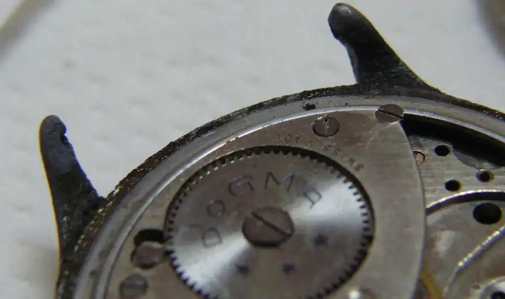

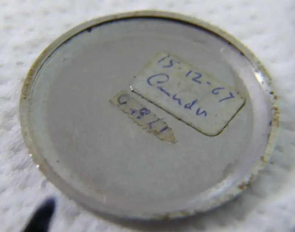

Curiosa etiqueta de la parte interior.... ahí tenía yo dos añitos recien cumplidos....

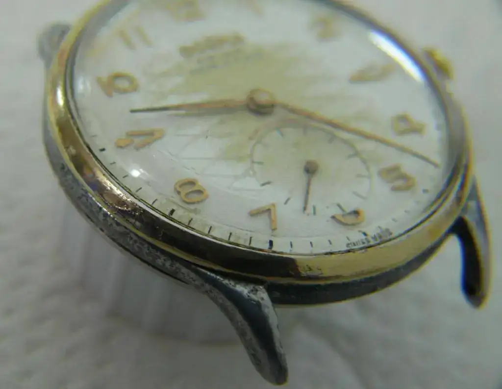

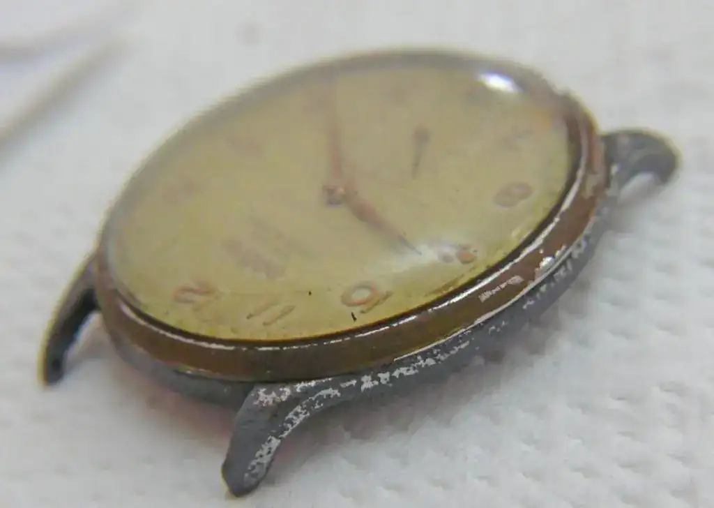

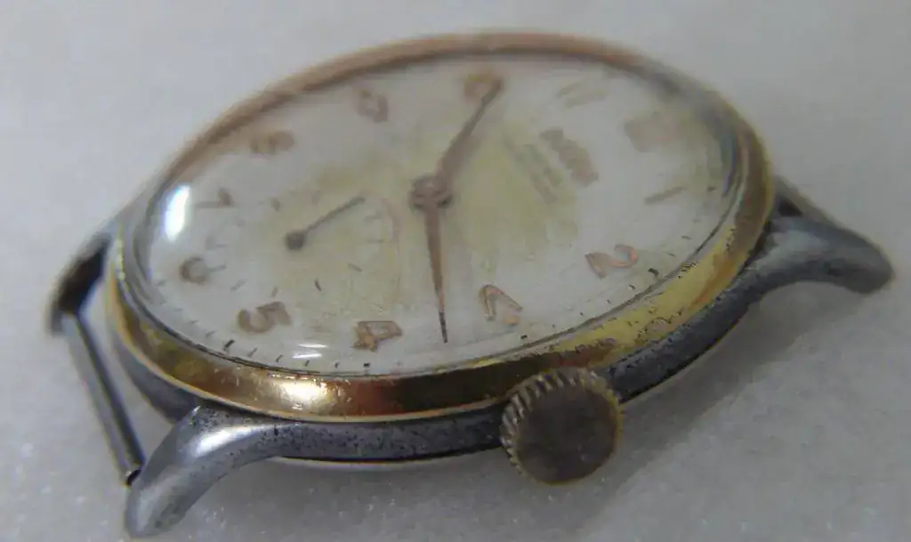

La caja es de alguna aleación de aluminio ennegrecido

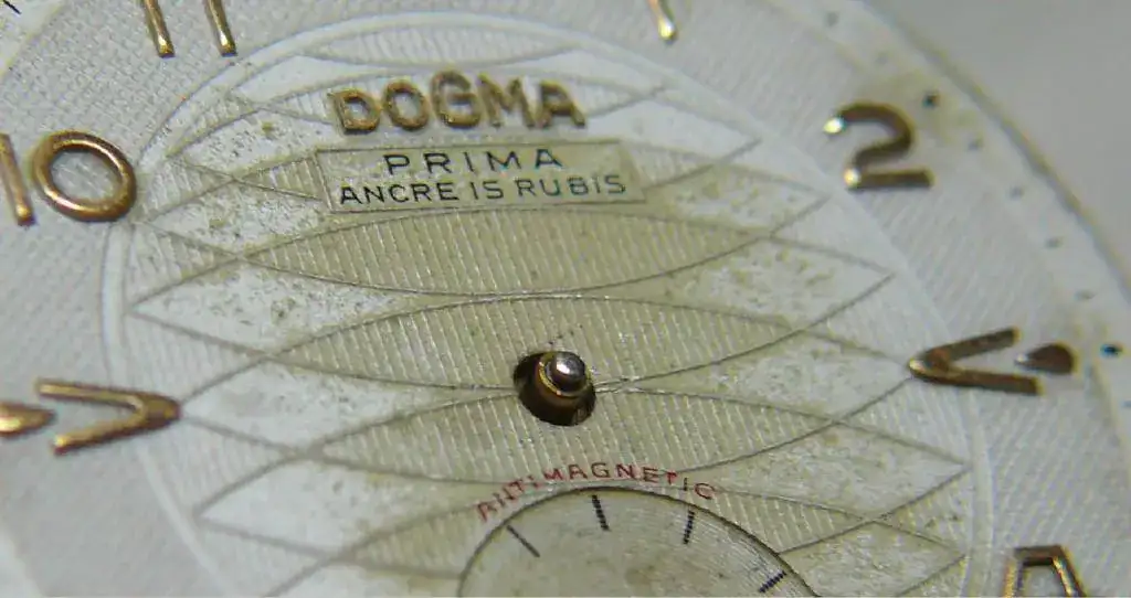

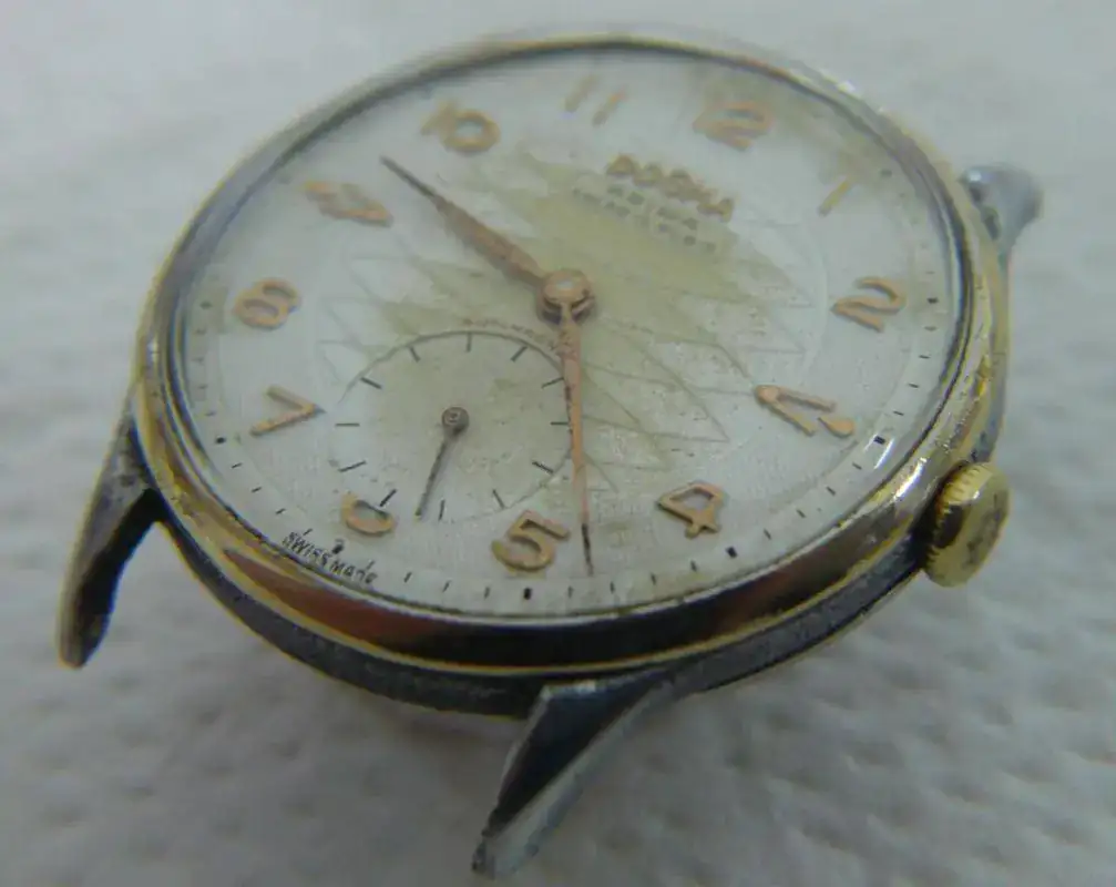

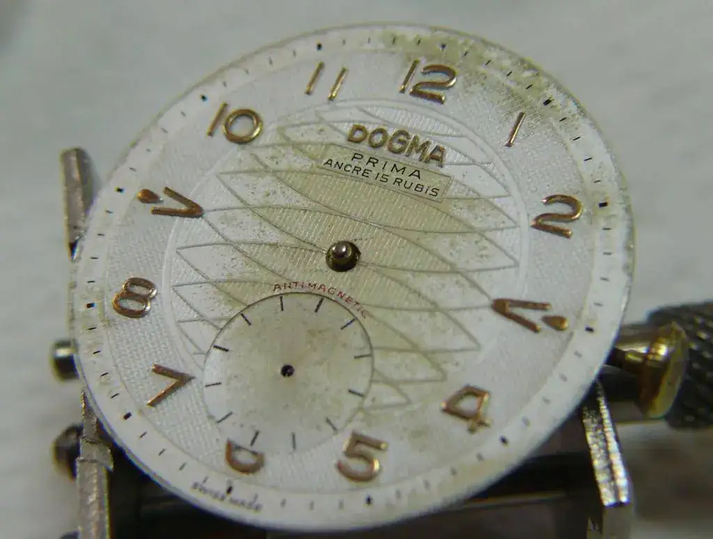

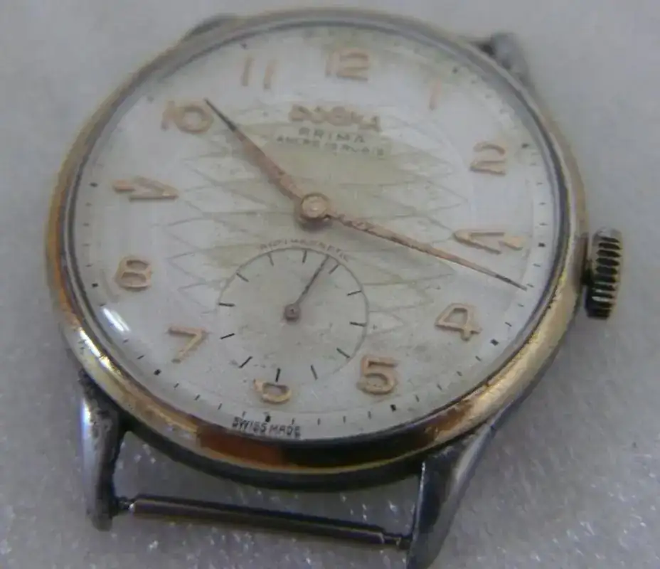

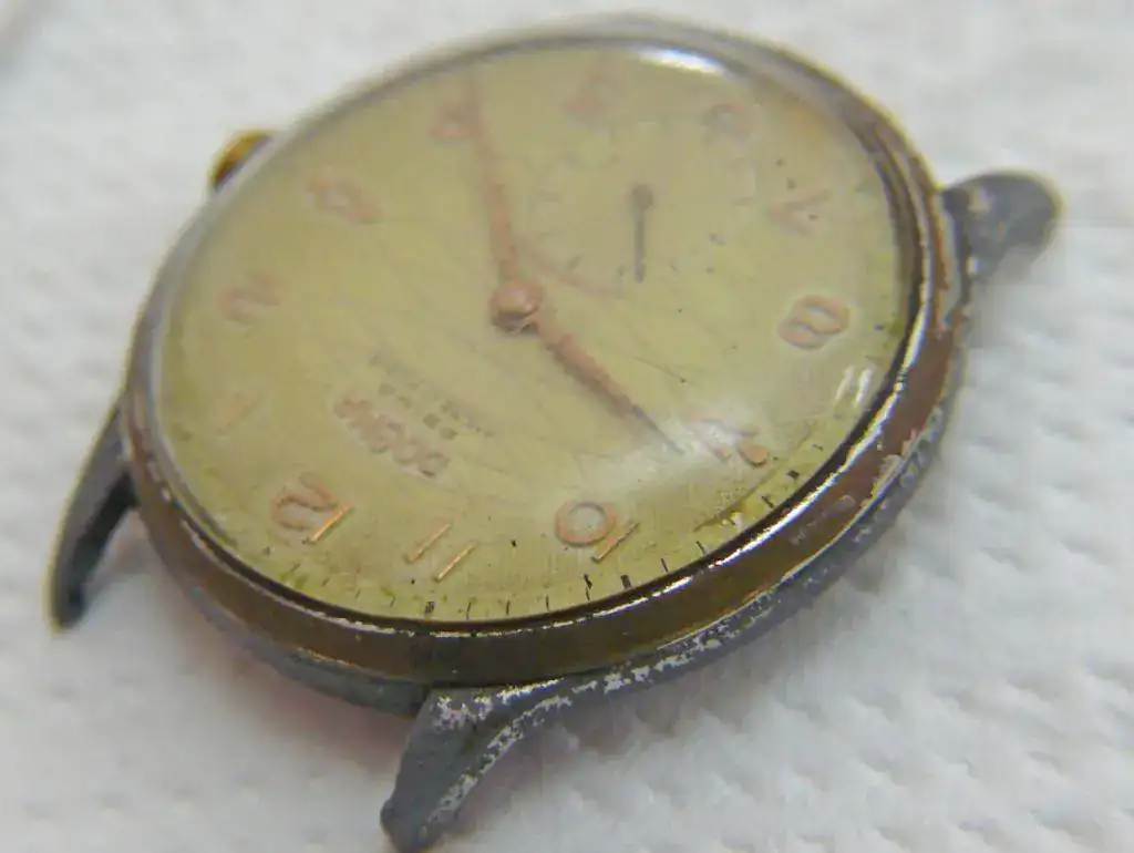

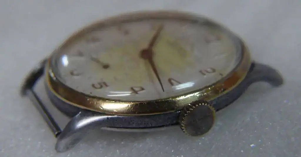

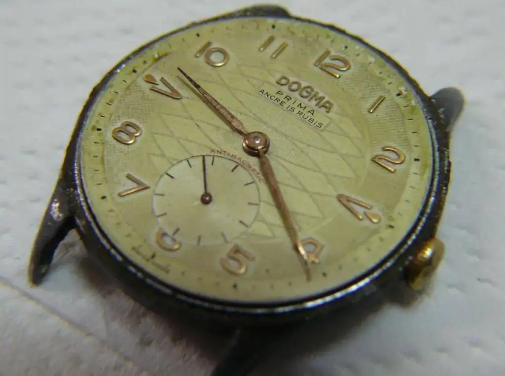

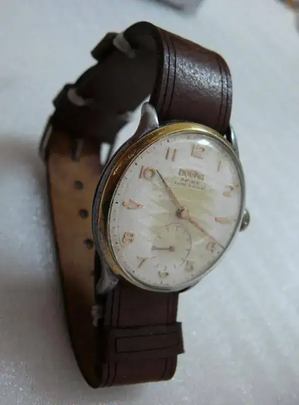

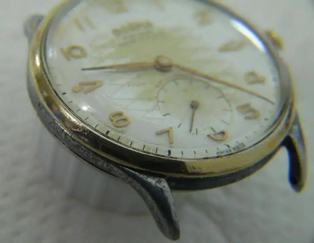

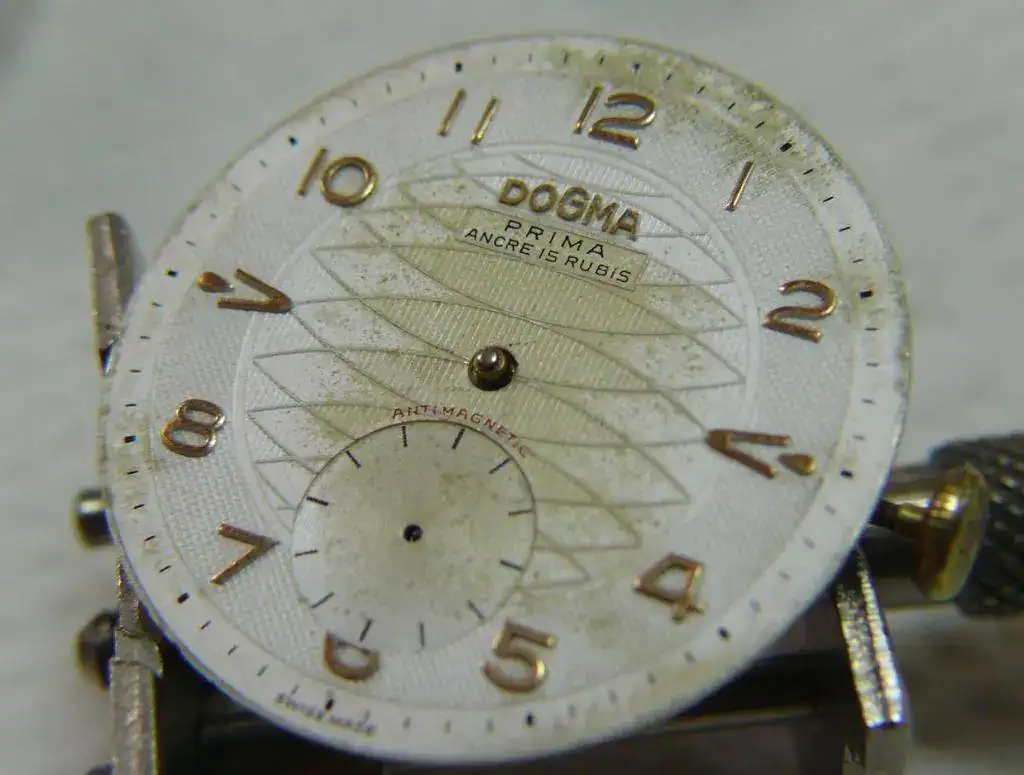

La esfera con su bronceado viejuno ....

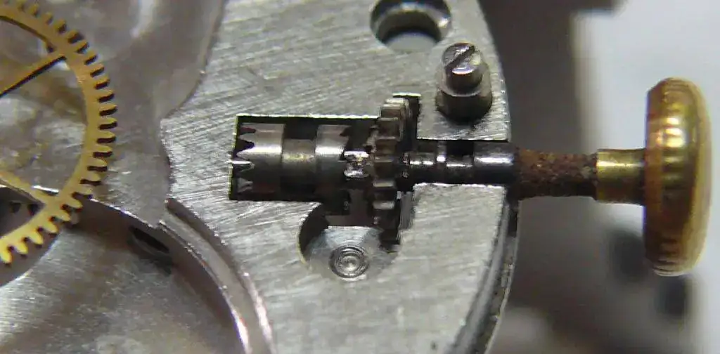

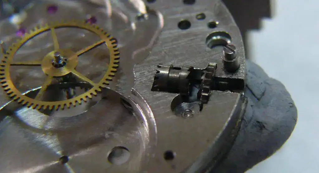

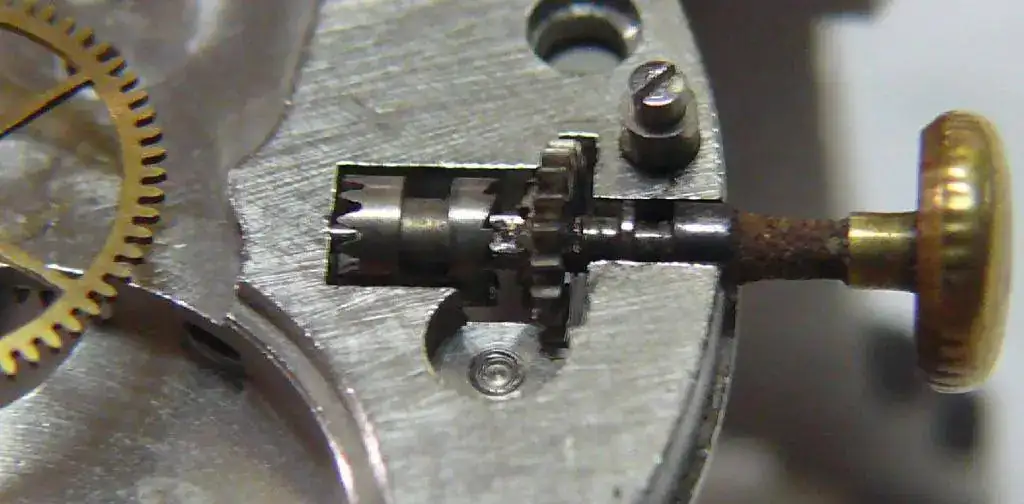

Por fin sale la dichosa tija que estaba pegada....

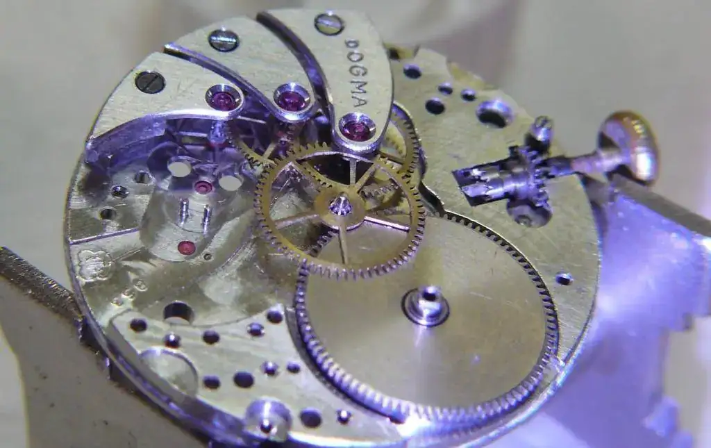

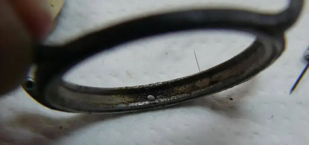

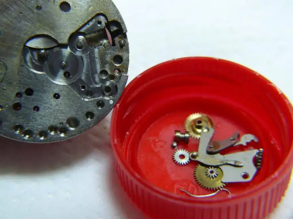

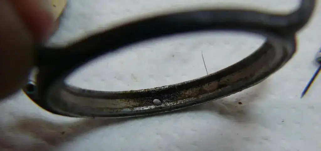

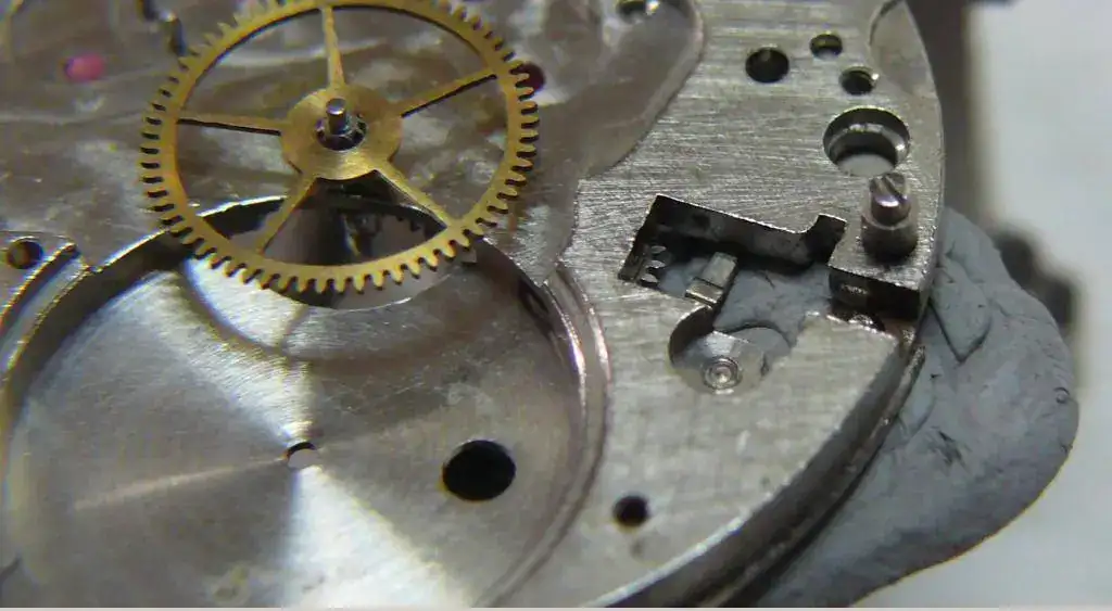

Detalle del engrase lleno de mugre
Ese aceite se lo eché yo hace meses para que aflojaran los tornillos que estaban duros como un cué...

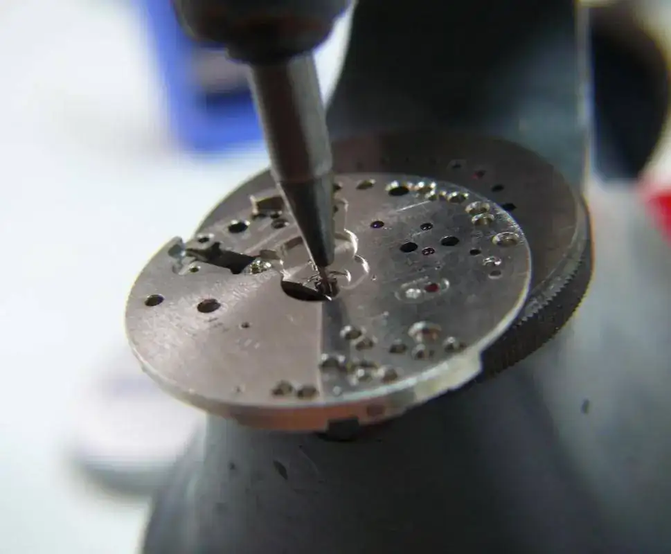

Remointor al tapón
Segundo detalle de la mugre de la tija....

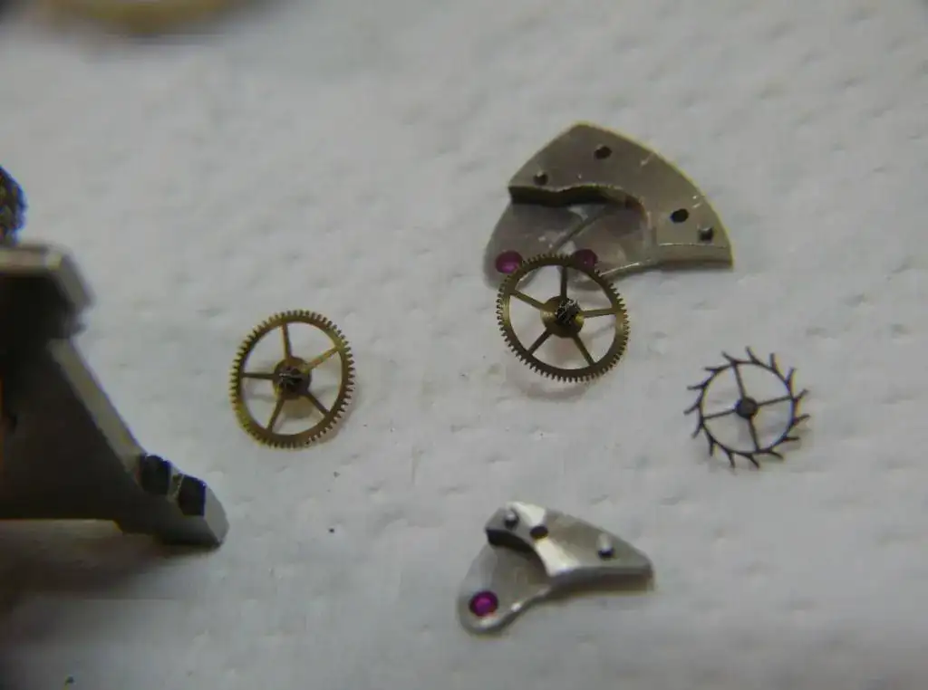

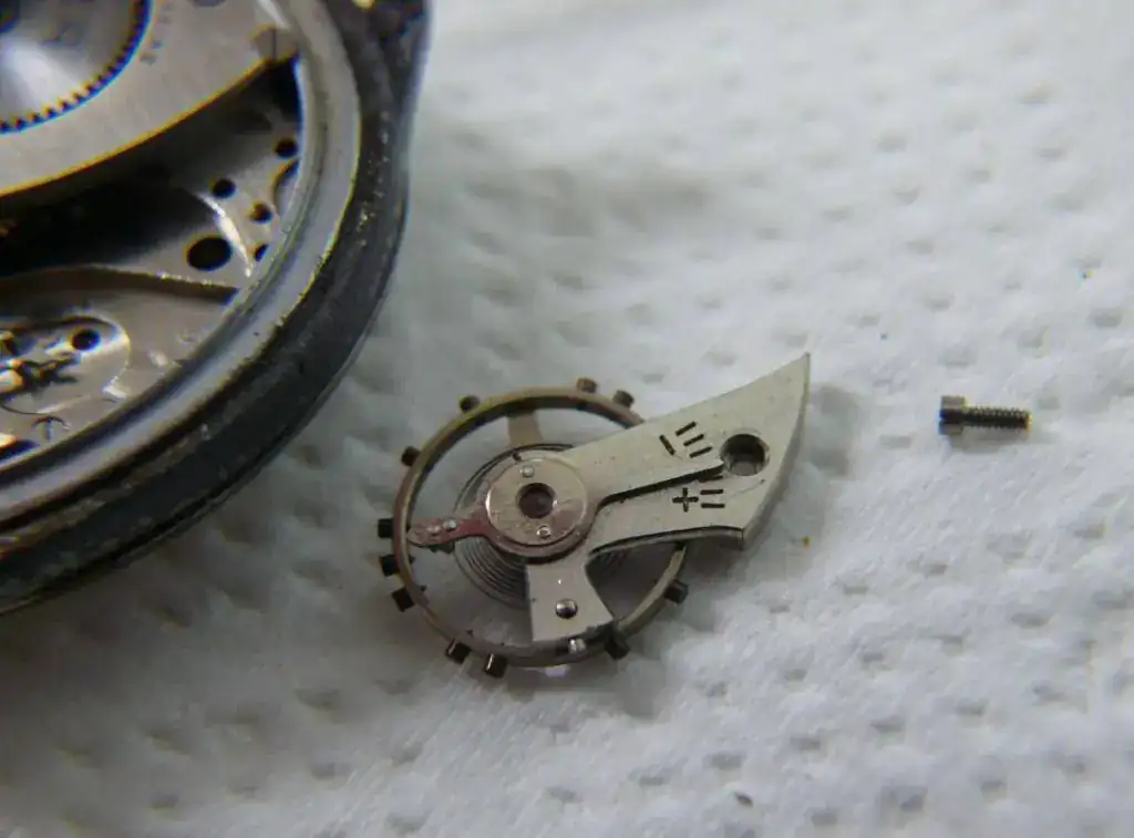

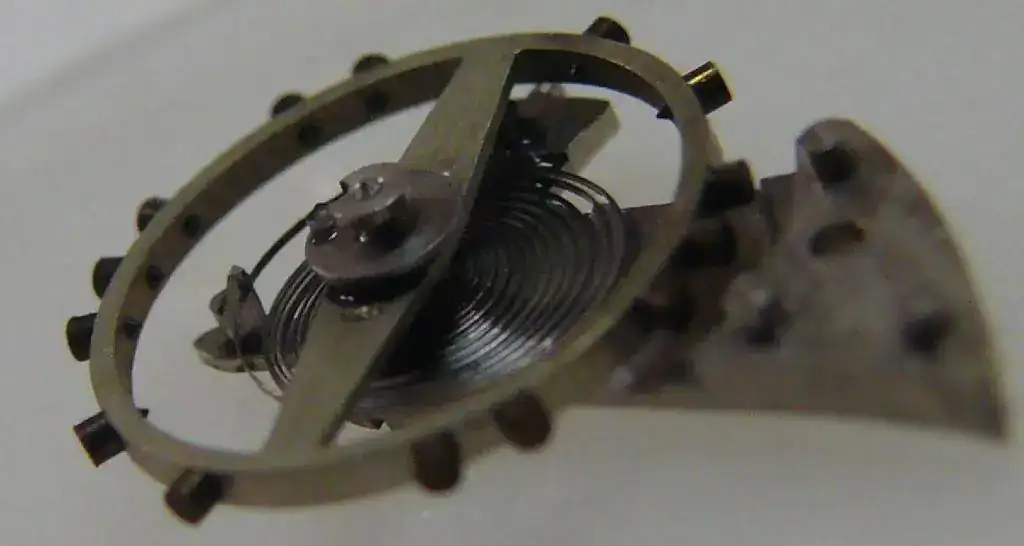

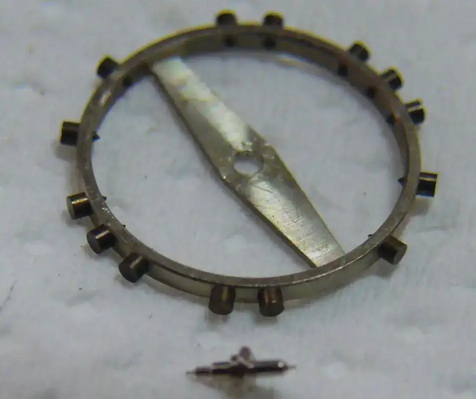

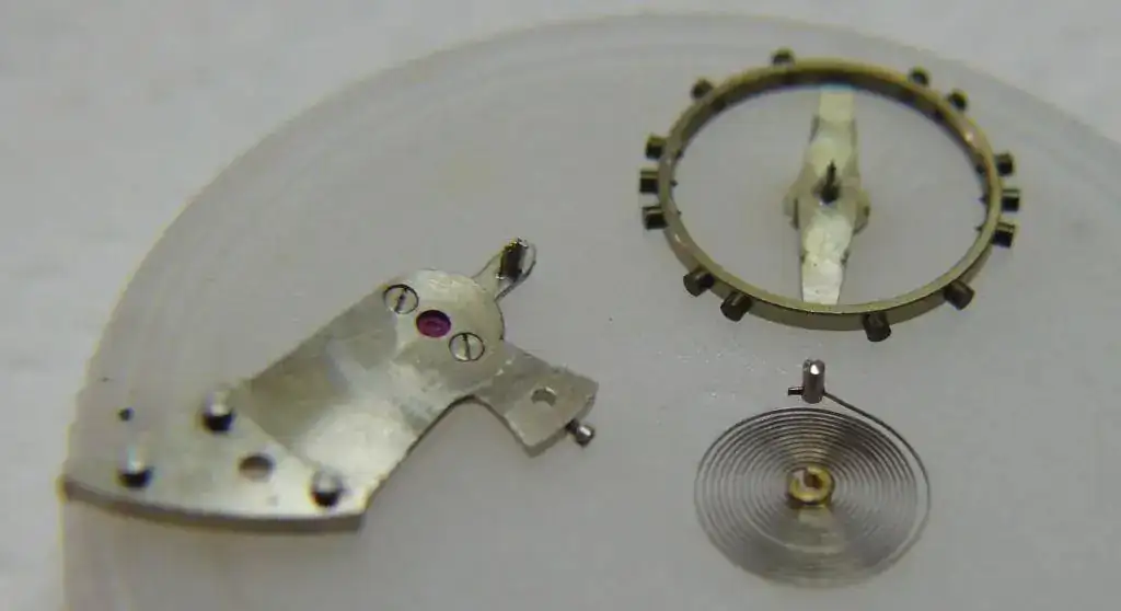

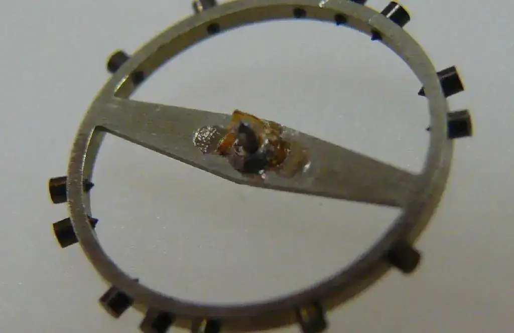

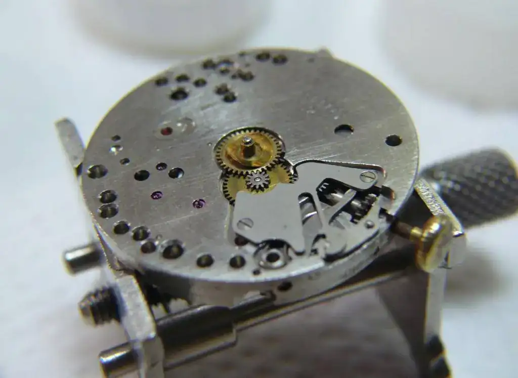

Eje volante roto

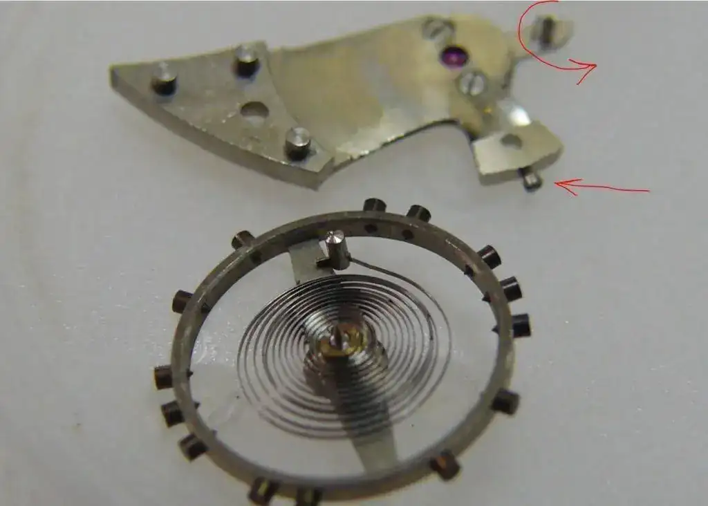

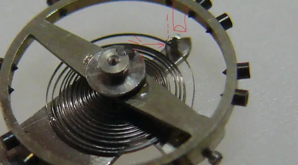

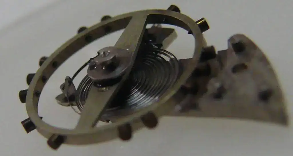

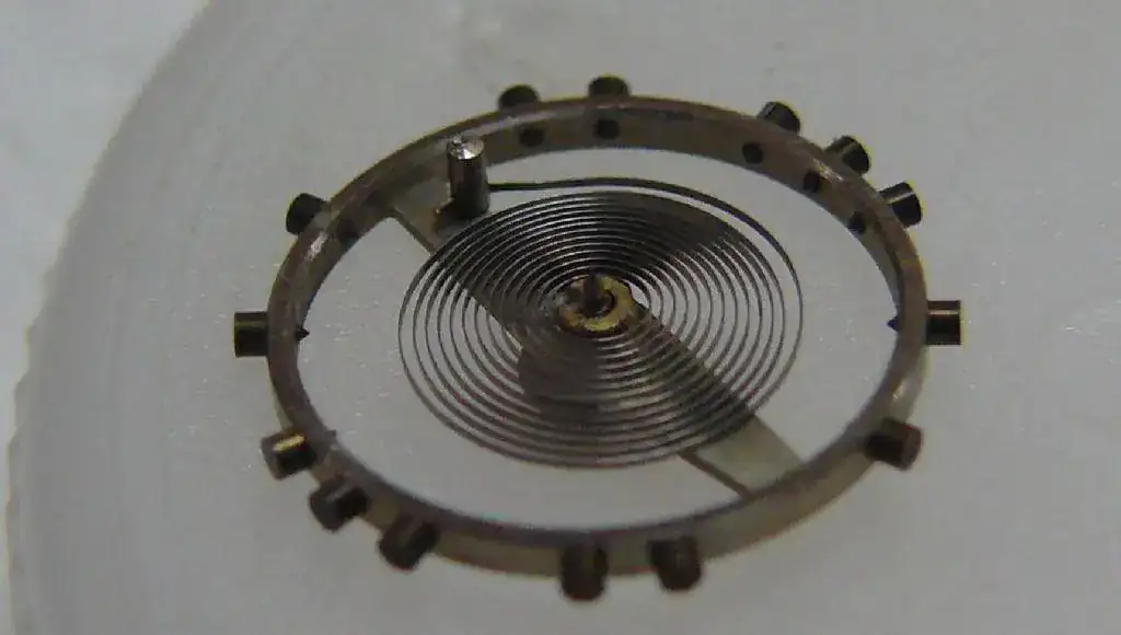

Al soltar la espiral de la presilla de la primera vuelta, hay que tener sumo cuidado en no doblar la varilla con el destornillador
Y tras aflojar el tornillo del pitón sale el volante
Haciendo un poco de palanca por los dos lados del casquillo de la espiral, se retira con cuidado de no doblarla... La posición del pitón estaba marcada en el volante con un puntito

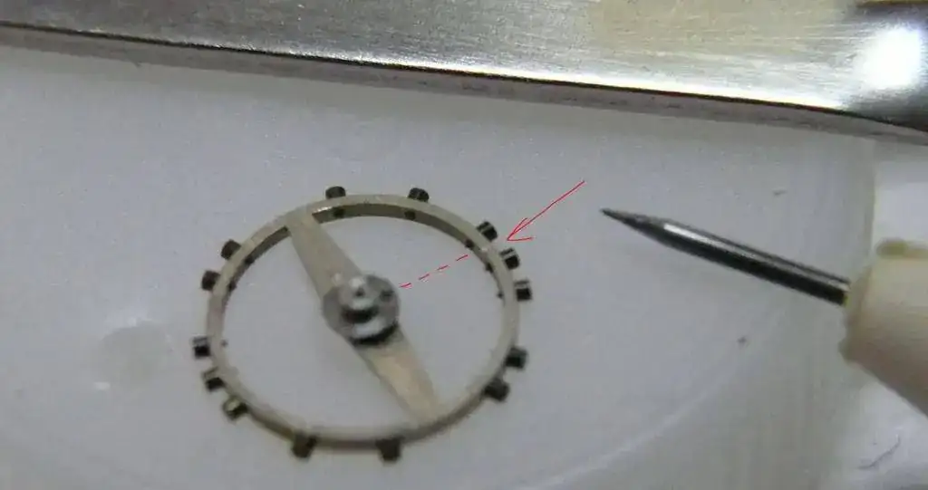

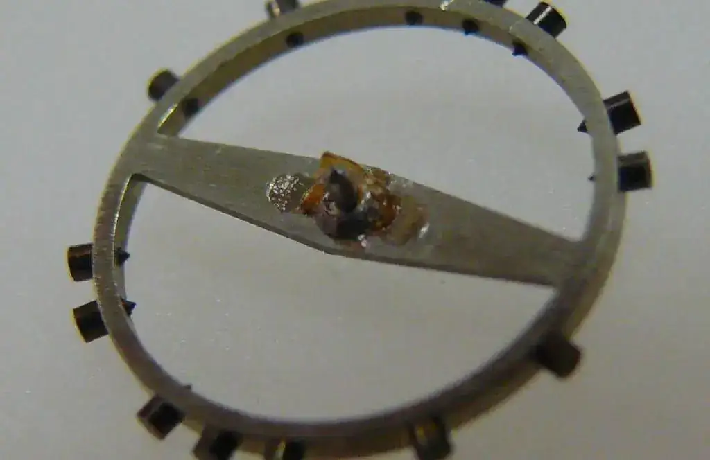

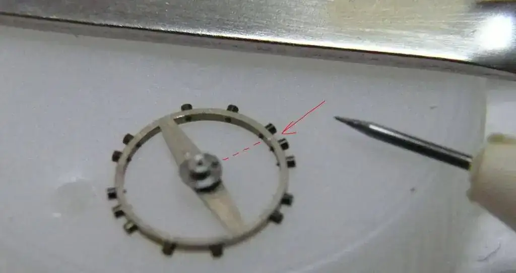

y antes de quitar el platillo, le hago una señal con un punzón indicando la posición del rubí

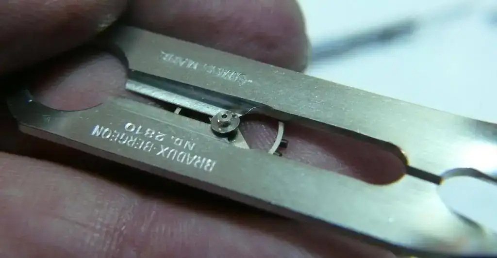

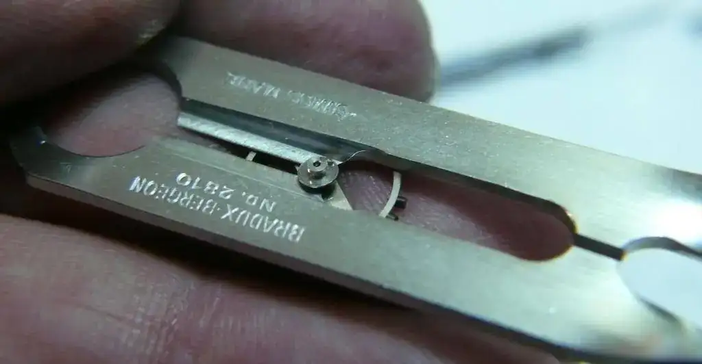

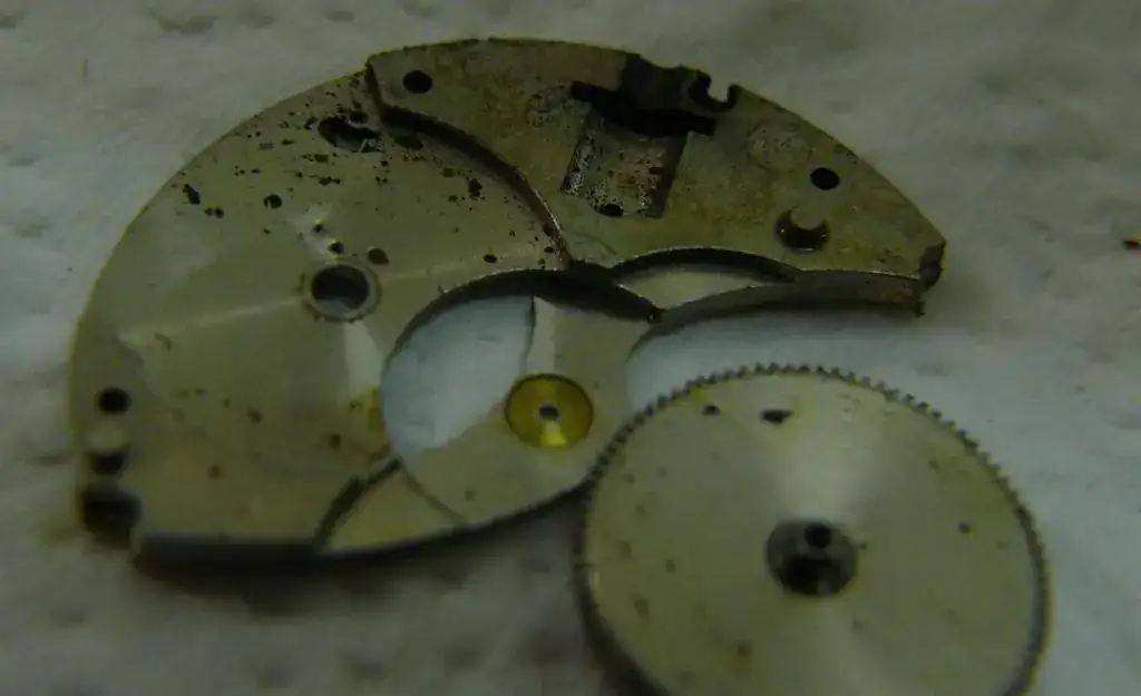

Ahora con la herramienta Bargeon se retira el platillo
Este platillo había sido fijado/pegado con gomalaca....

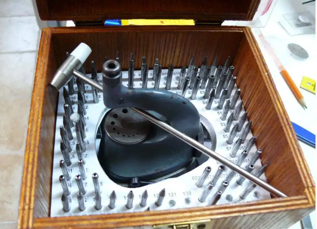

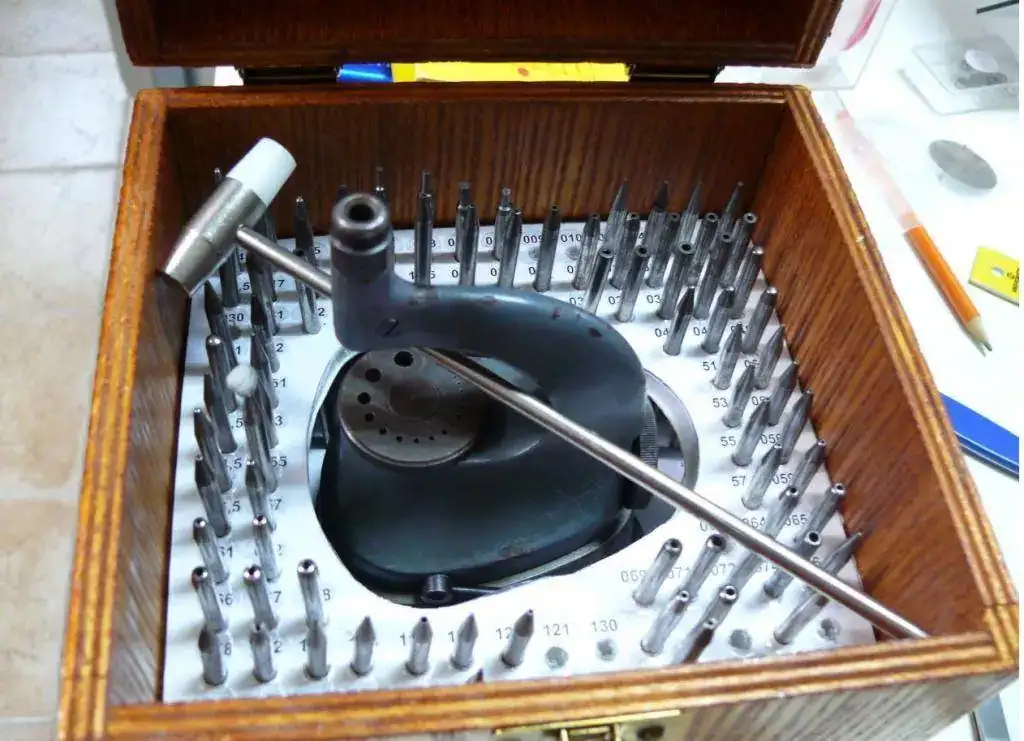

Botadora....

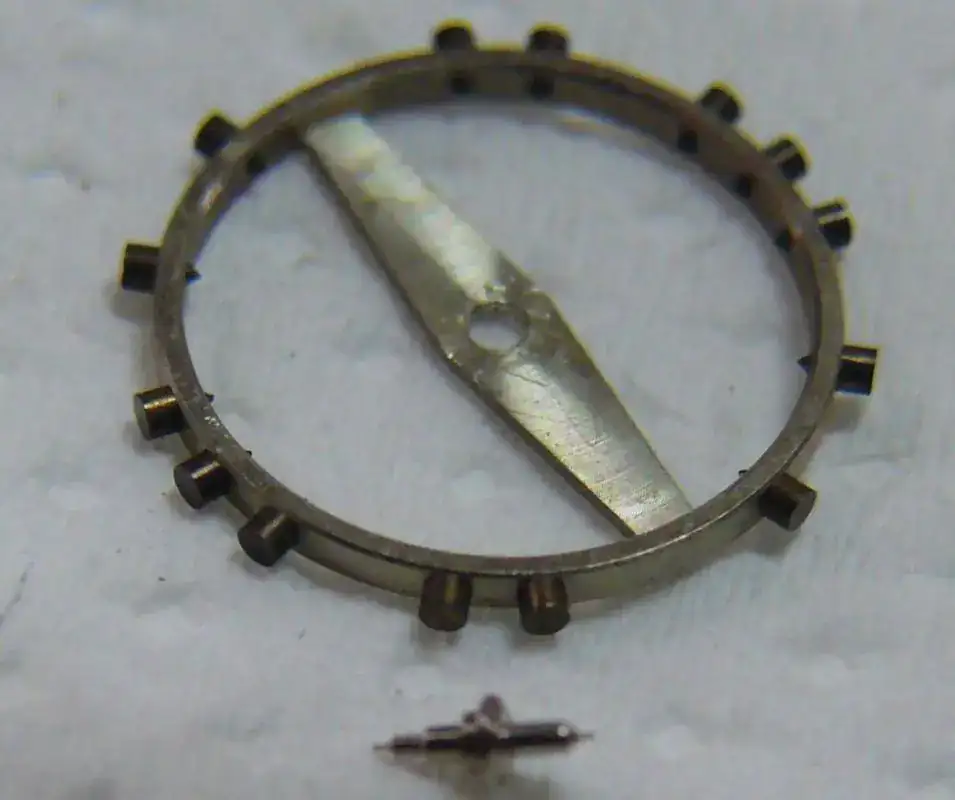

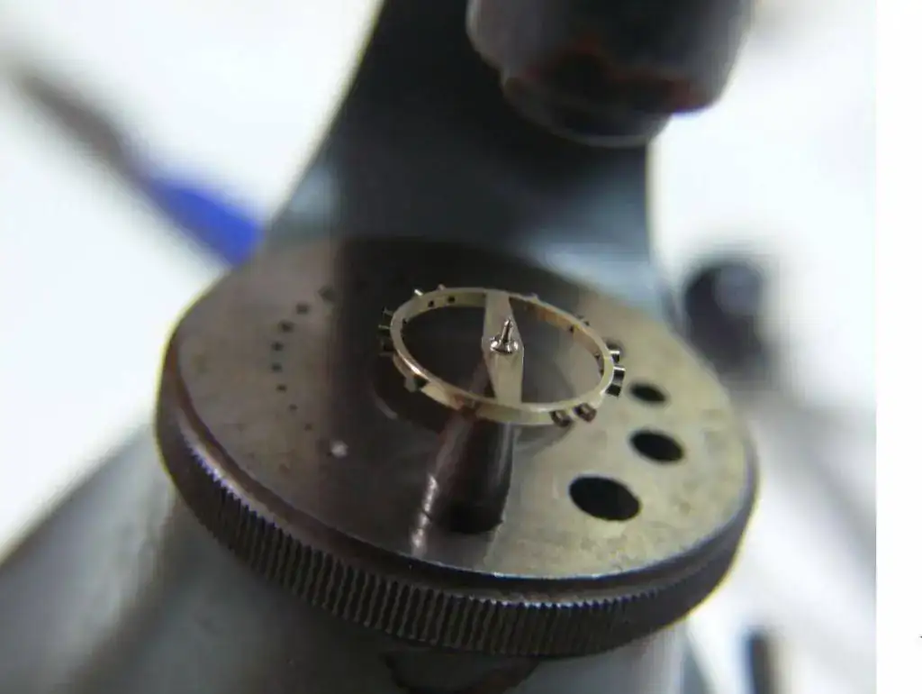

Con un toque seco retiro el volante roto

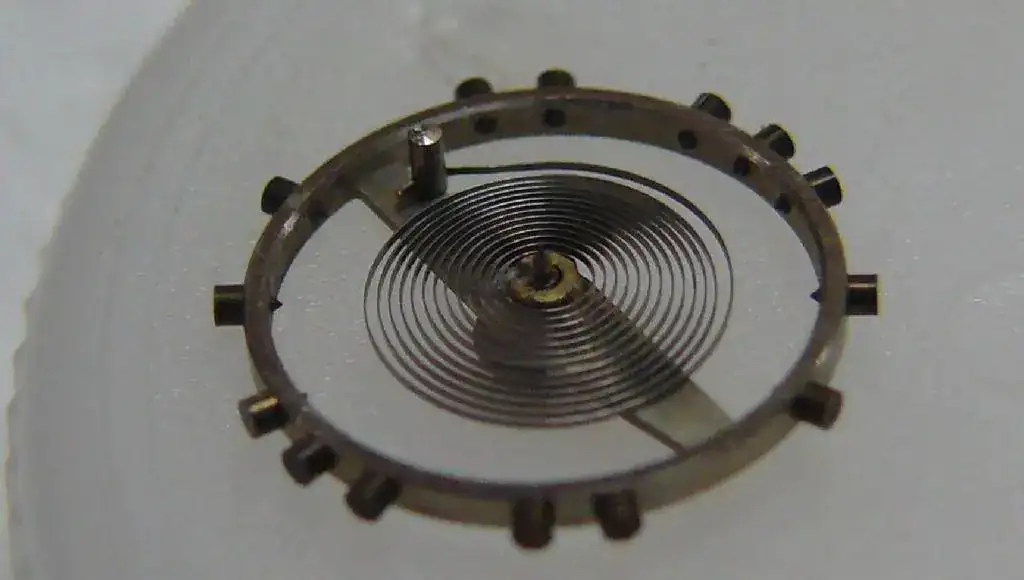

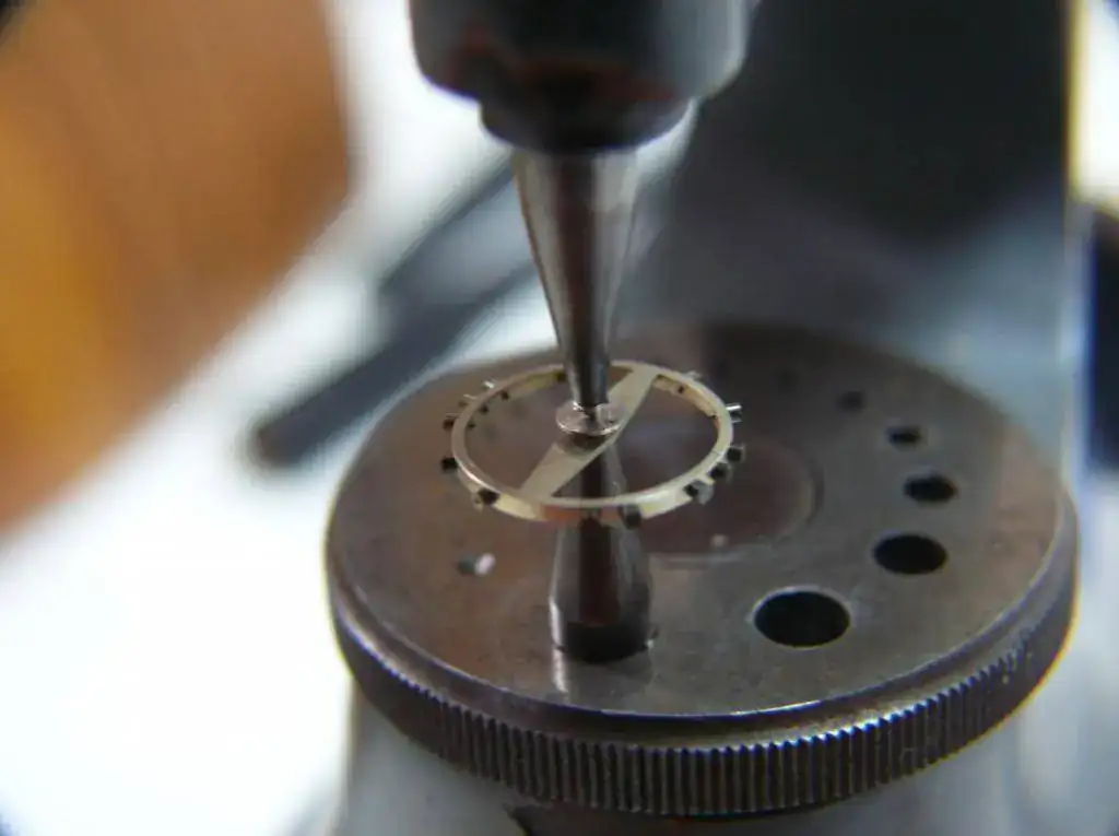

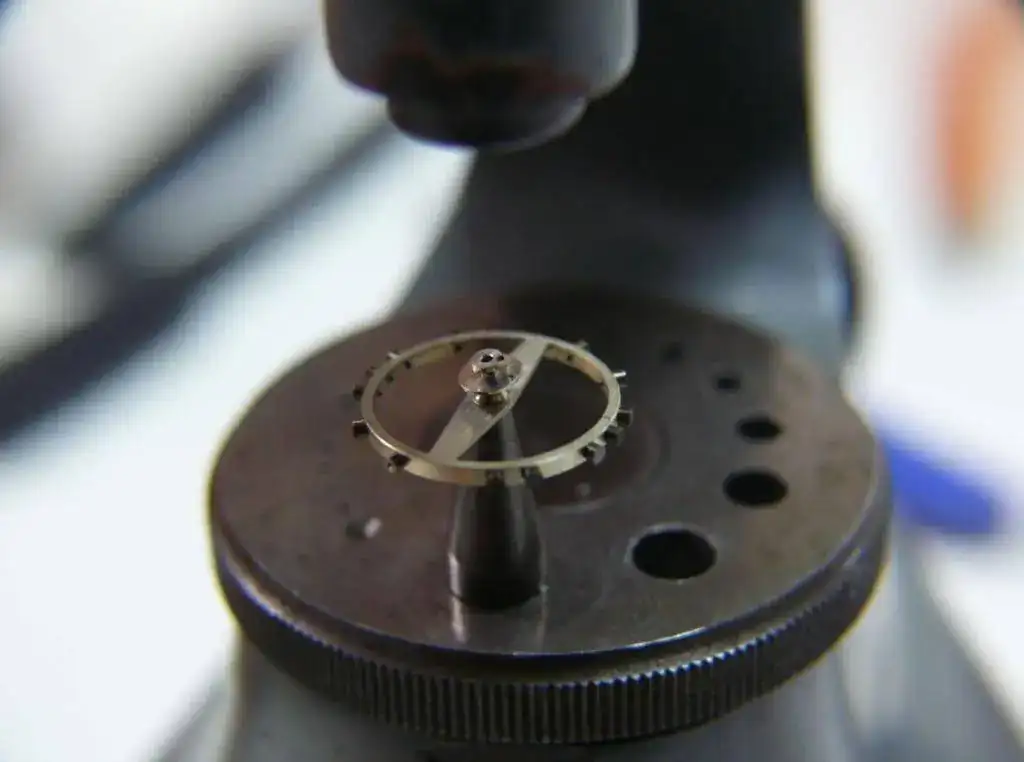

Volante nuevo... ojo con el volante que en el 853 con incabloc monta un volante diferente...
Este es más rechoncho....

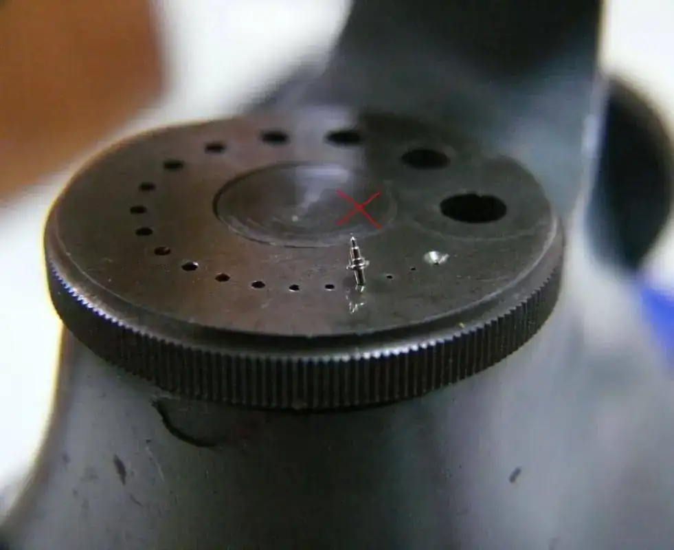

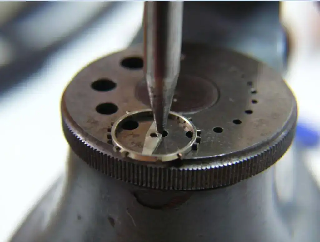

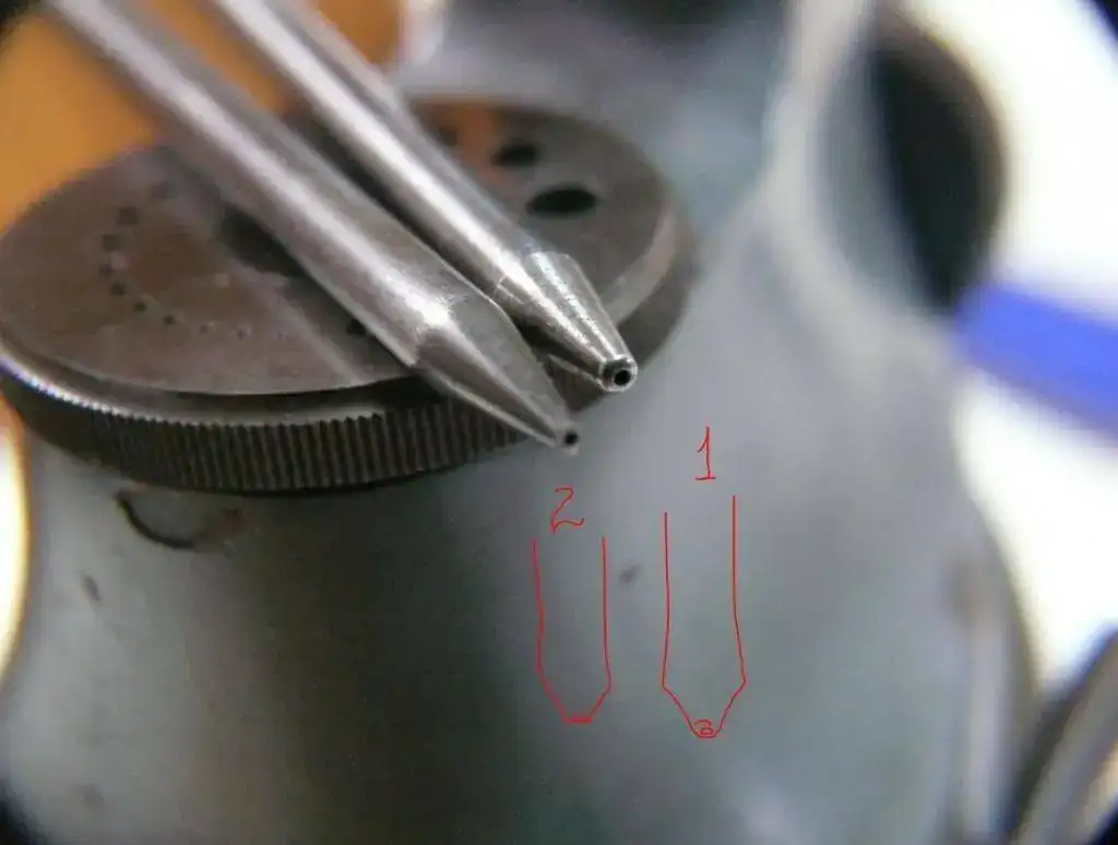

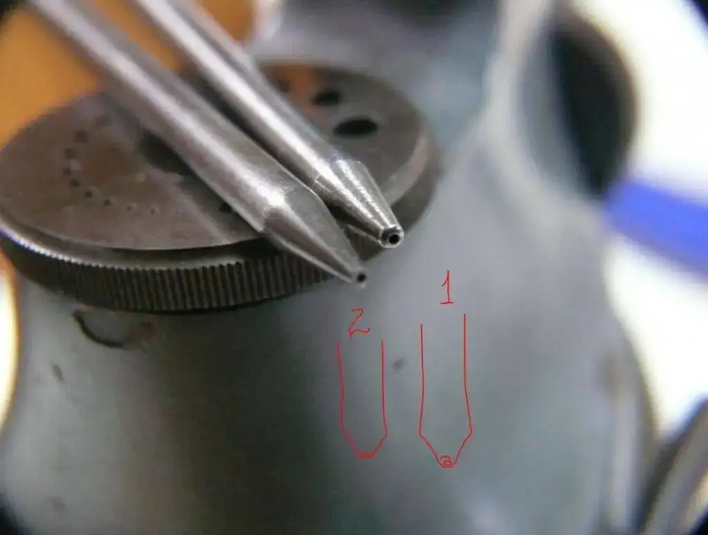

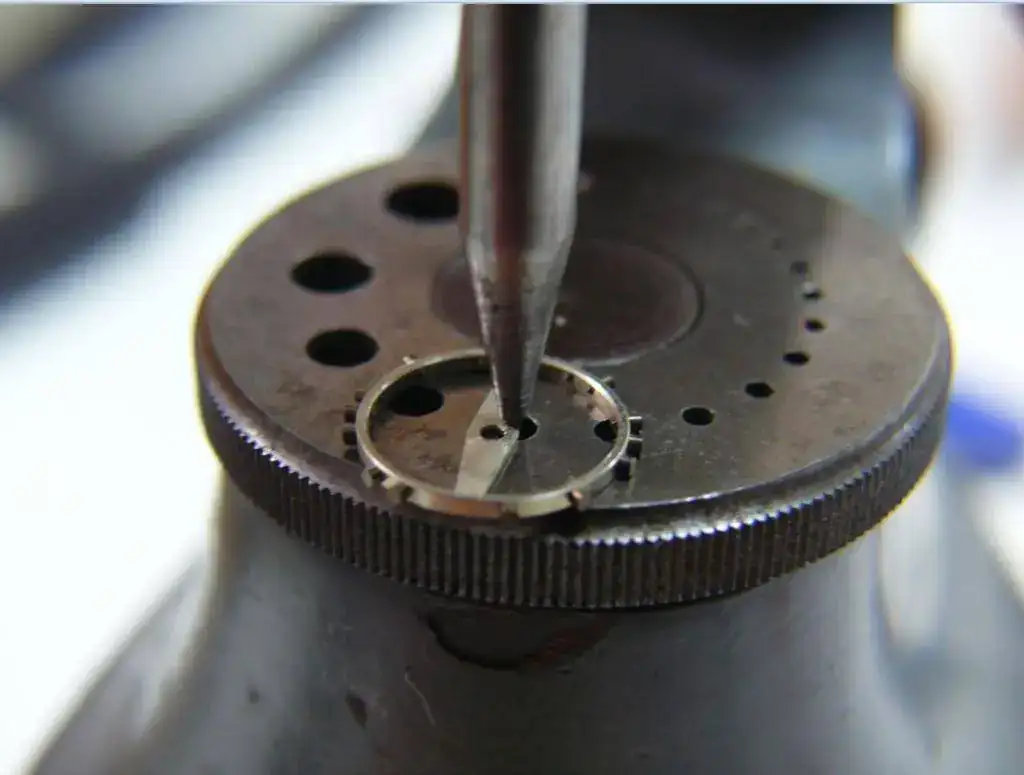

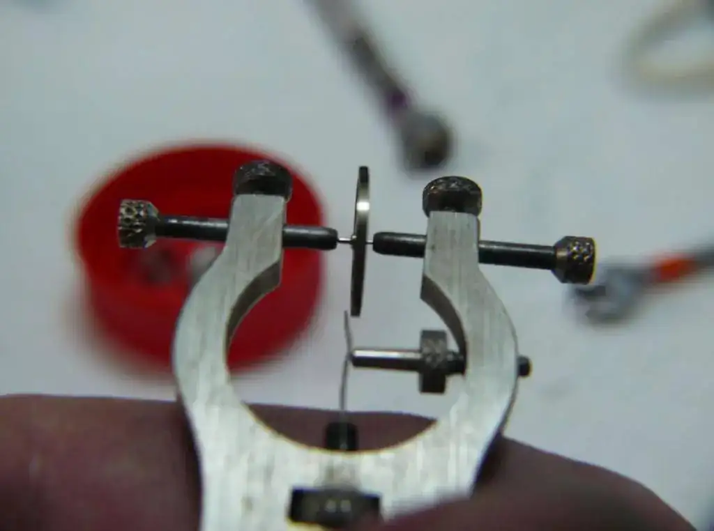

Cojo los dos punzones, uno curvo para el principio, y otro plano para el final...

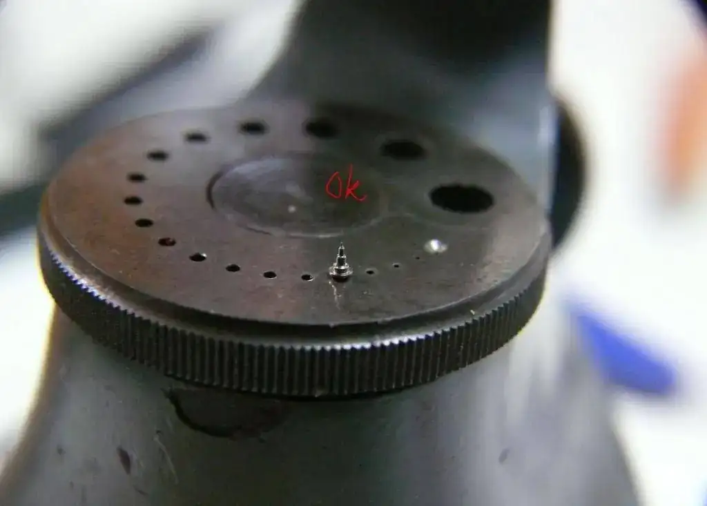

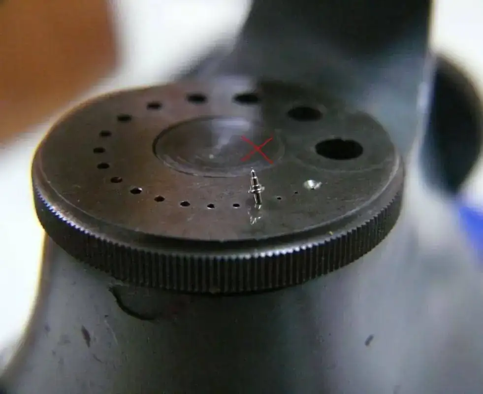

Se busca el agujero más justo para el volante

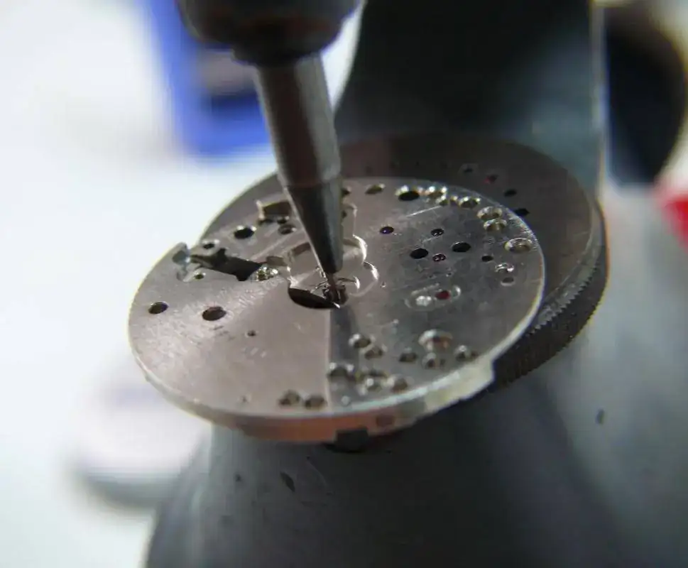

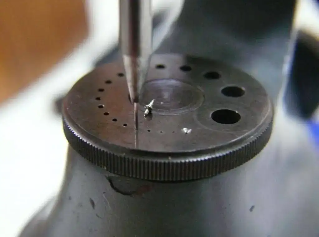

Se cuadra y enfila el punzón con el agujero.... Yo me he fabricado este con un alfiler....

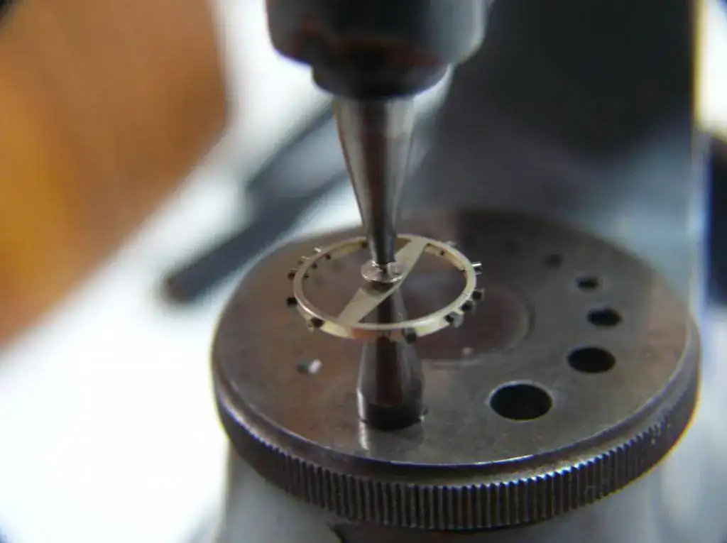

Y se clava el eje en el volante a martillazos lógicamente....

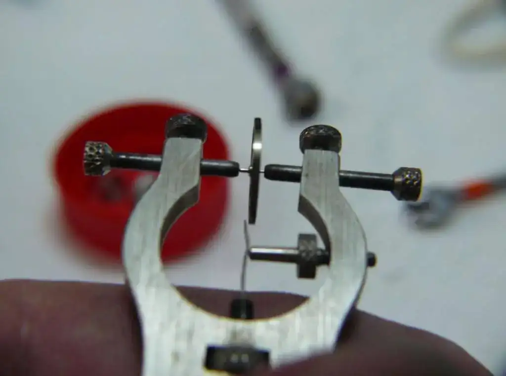

Después se comprueba con el compas de lira que el volante no baile...
Se que hay que hacerle más comprobaciones de contrapesado y todo ese lio, pero de momento, poco a poco....

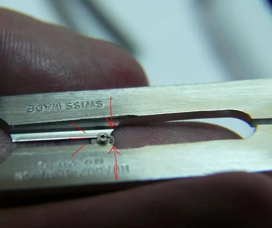

Antes de volver a colocar el platillo, cojo la herramienta bargueon y con sumo cuidado le hago una leve presión en el cuello para cerrarle un poco el hueco ( con sumo cuidado y sin pasarse), así después el platillo encajará a presión en el cuello del eje del volante
Para colocar el platillo, cojo un punzón plano y lo uso a modo de tas, metiéndolo en el agujero más ancho, ya que en esta botadora no me venían, aunque con este invento no me hacen falta

Y después se vuelve a colocar la espiral poniendo el pitón en la marca que debe ser a unos 90 grados con relación al rubí del platillo

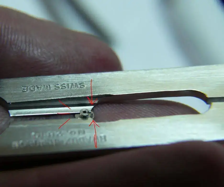

Los casquillos de las espirales se abren y se les queda holgura...
Hay una herramienta que los cierra, pero cuesta un webo... así que con loctite se fijan y duran pa siempre....
hay que tener cuidado de no loctitear las primeras vueltas de la espiral, o el reloj adelantará al tener menos vueltas de espirar.... O eso creo....

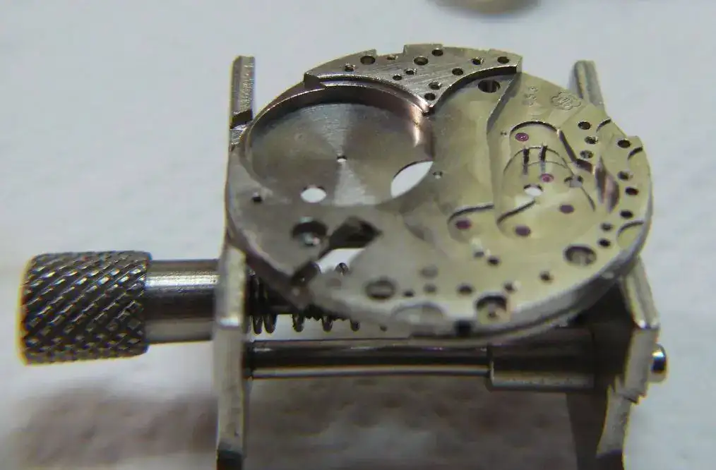

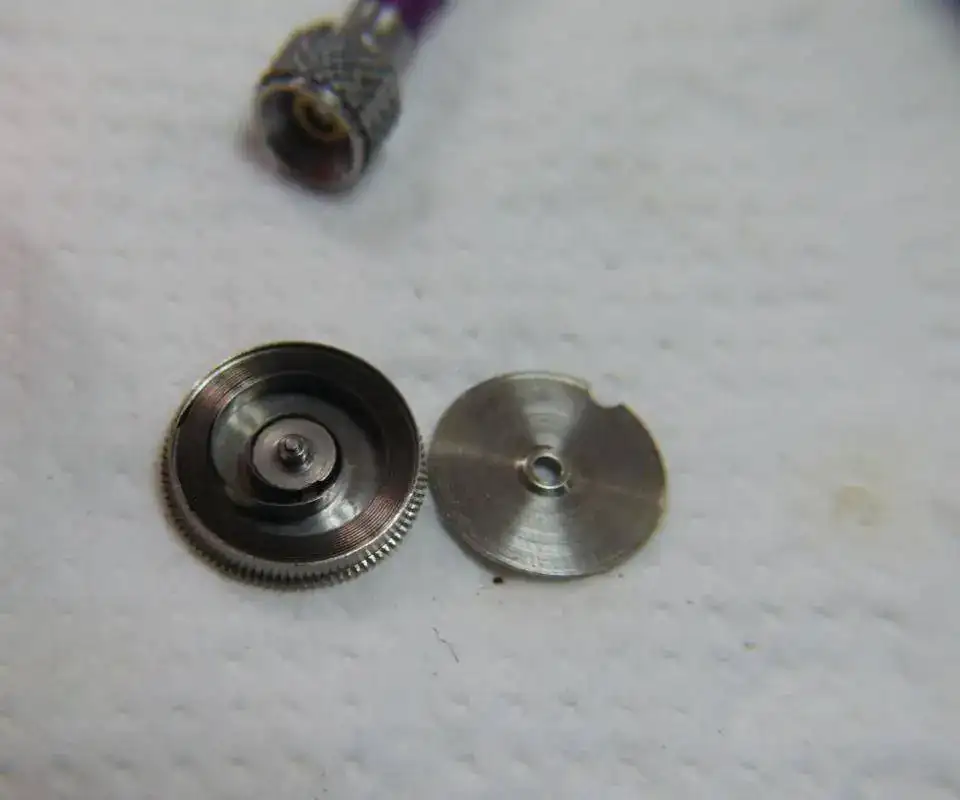

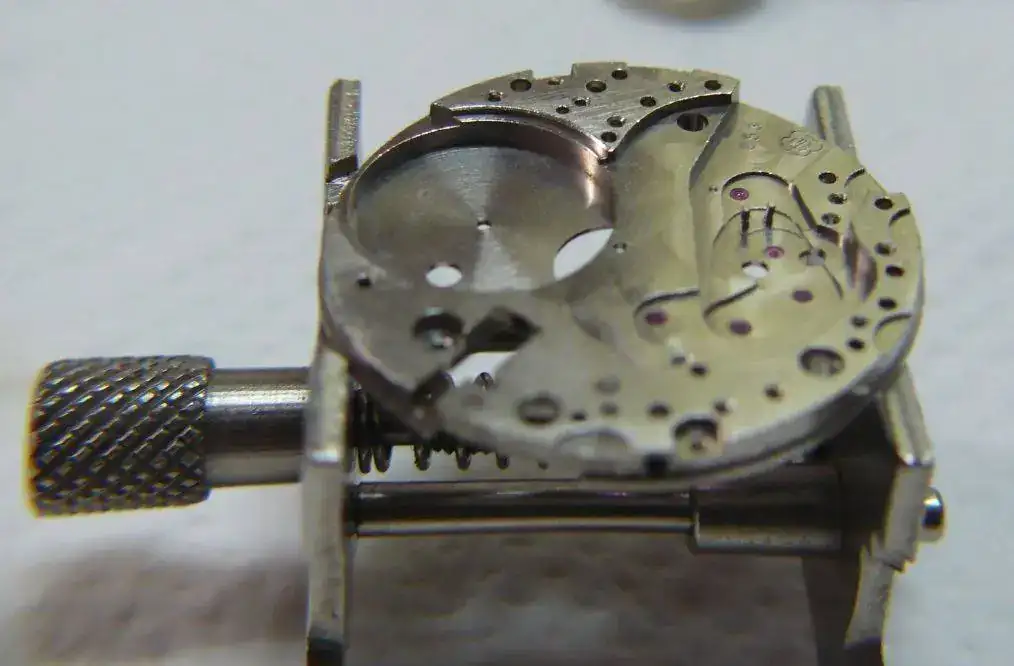

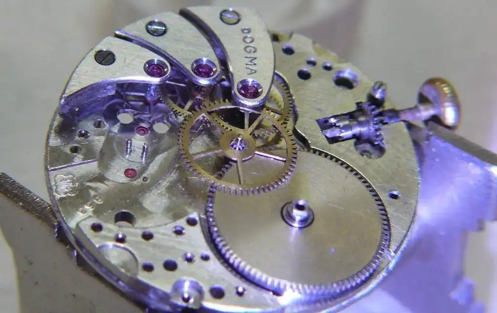

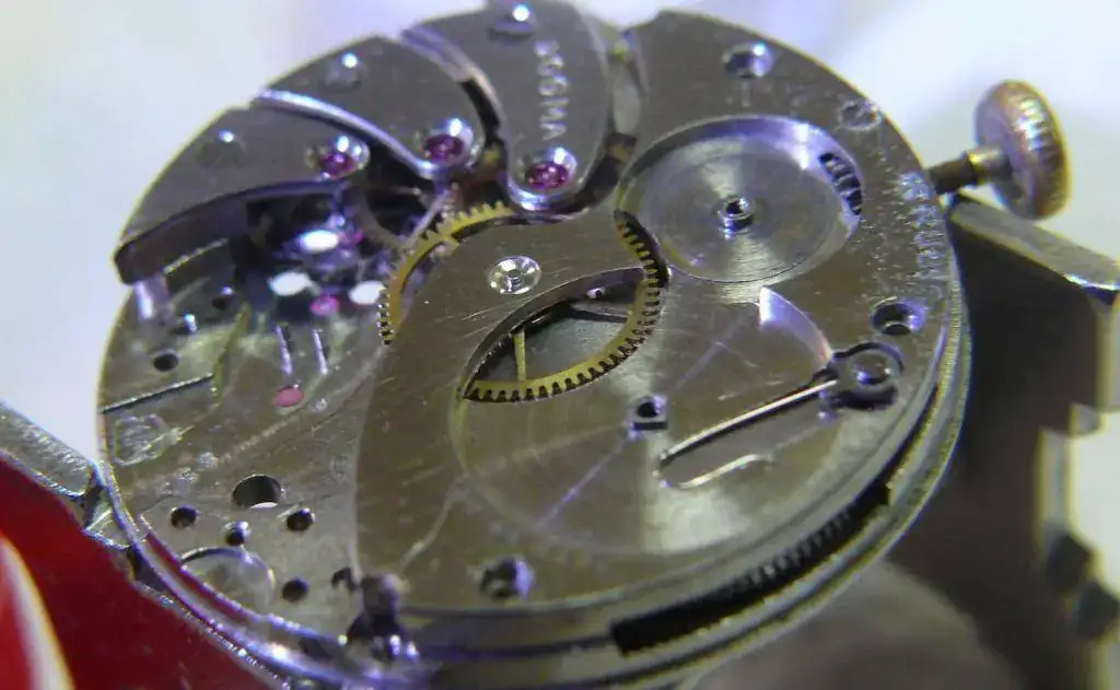

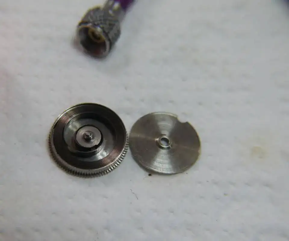

Bueno... a limpiar muelle real y barrilete...
Aquí ya limpio y engrasado...

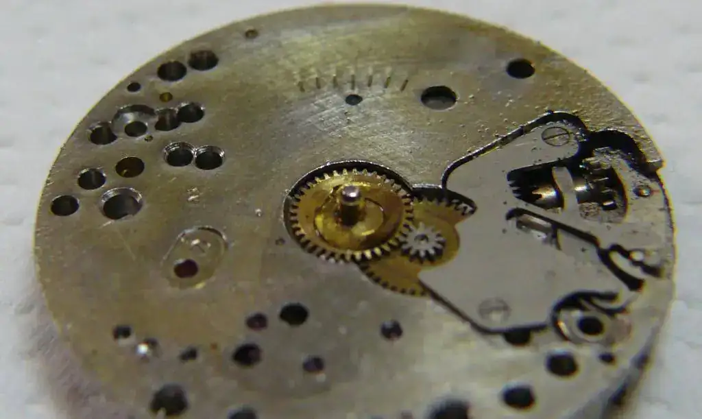

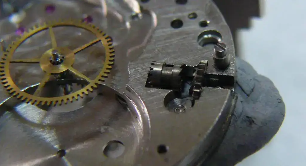

Para colocar la chausse me gusta utilizar la botadora para no doblar nada....
Engraso en todos estos puntos con aceite moebius 9020

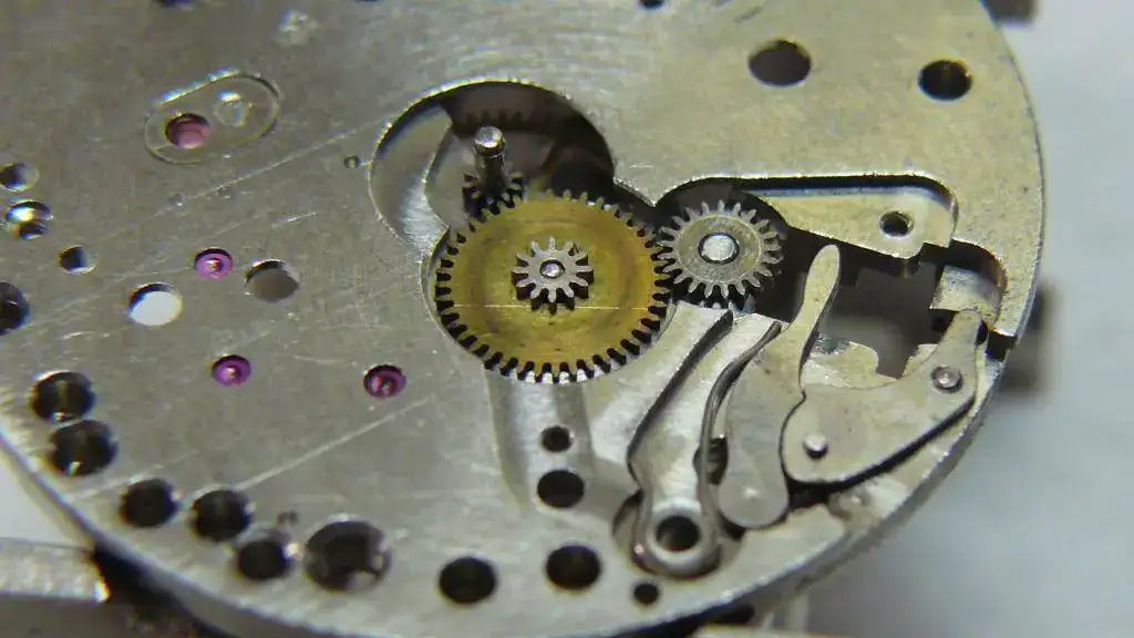

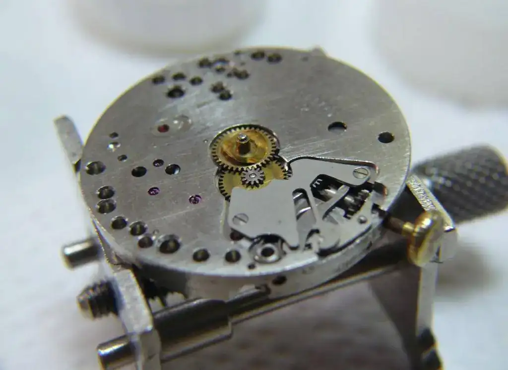

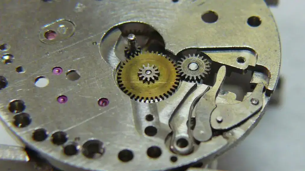

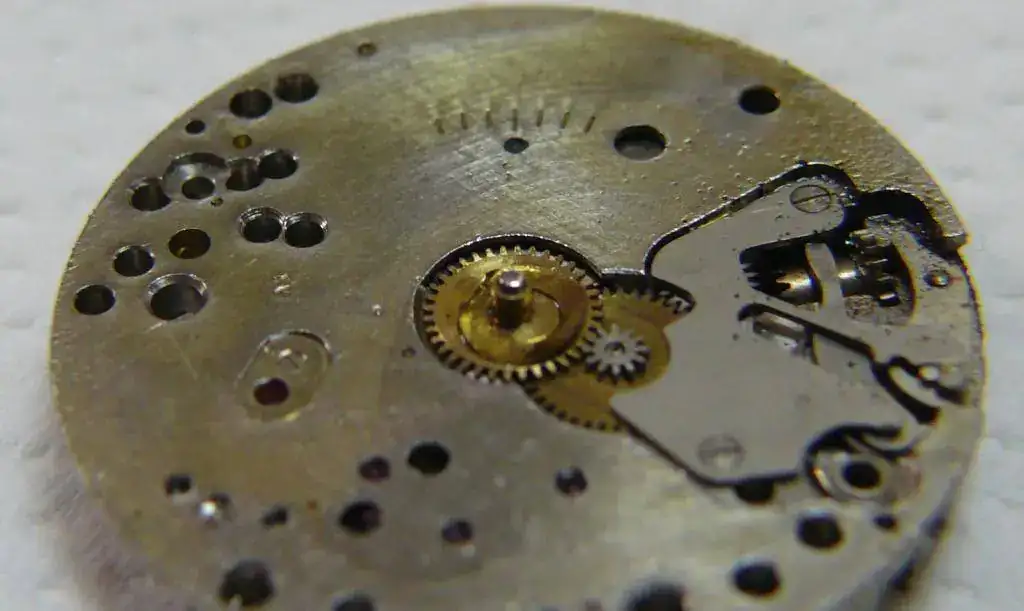

Montando remointor

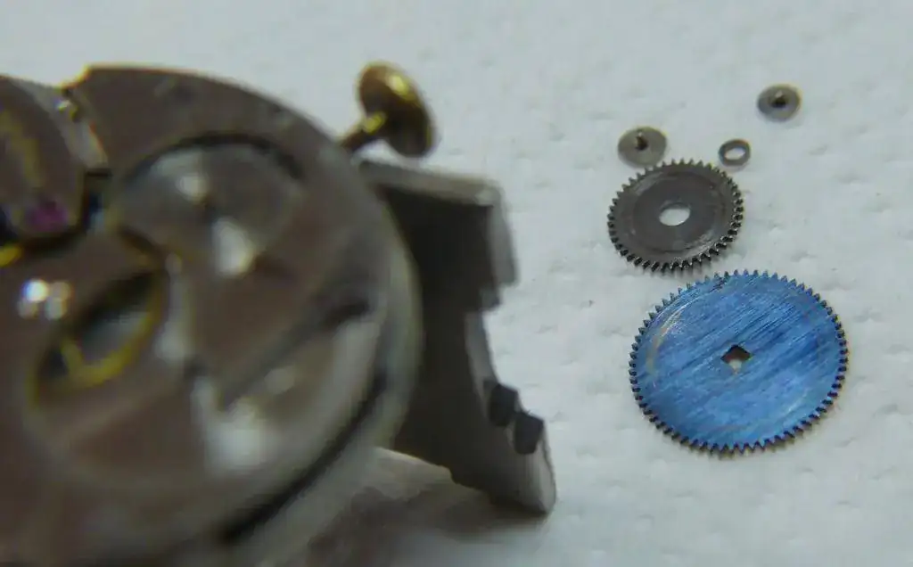

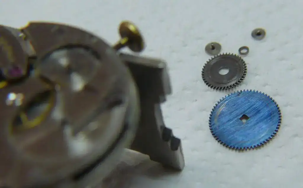

Cuando termino con el remointor par colocar el piñón y su rueda, pongo un poco de ródico el la otra parte
con la palanca adelantada en cambio de hora
coloco las piezas....
Y meto la tija y aprieto el tornillo del tirete....
Ahora el rodaje
Listo...

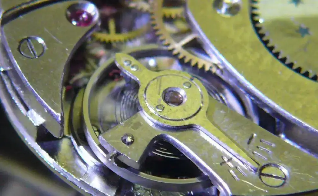

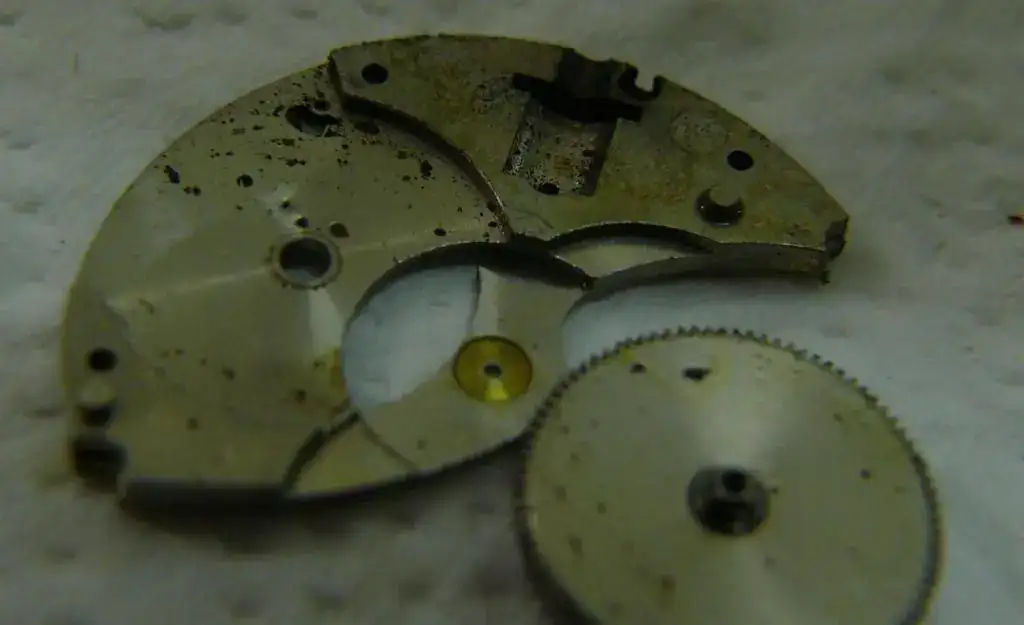

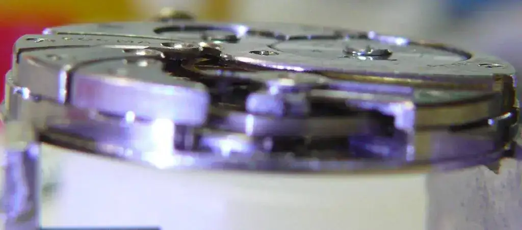

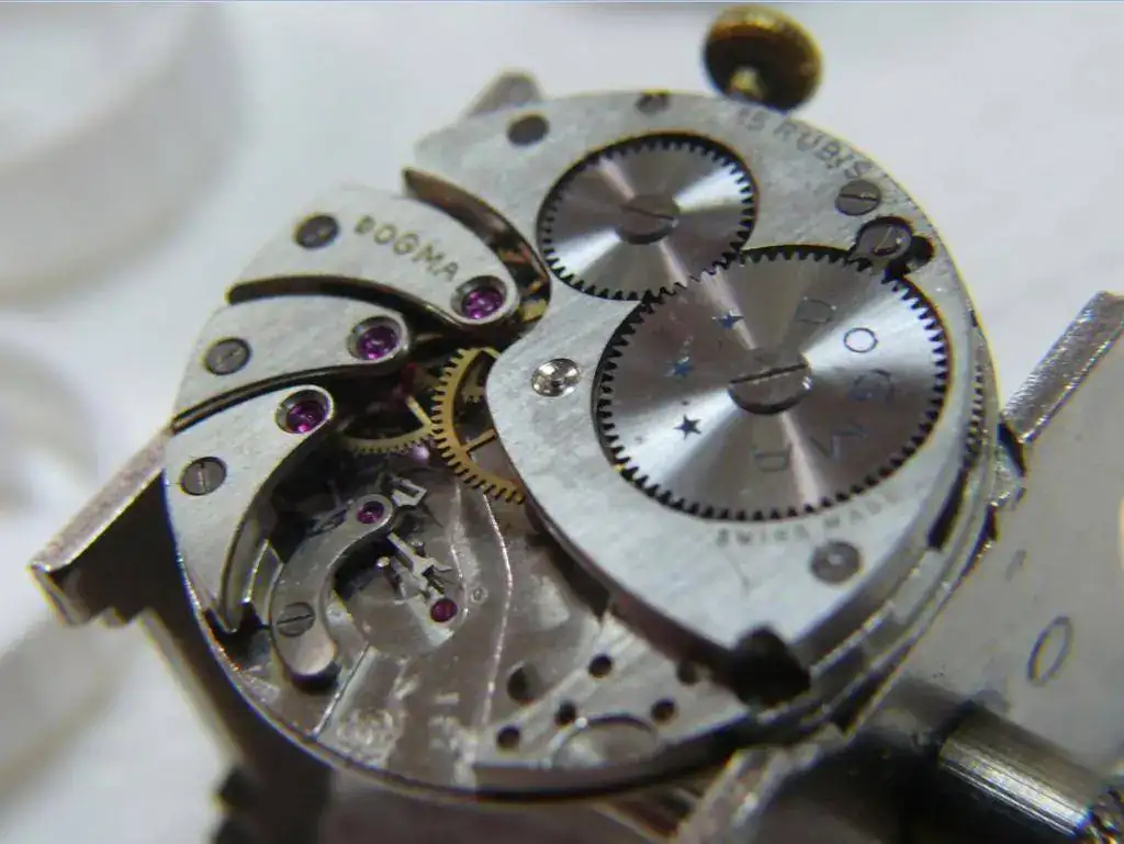

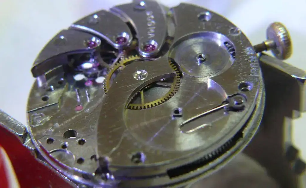

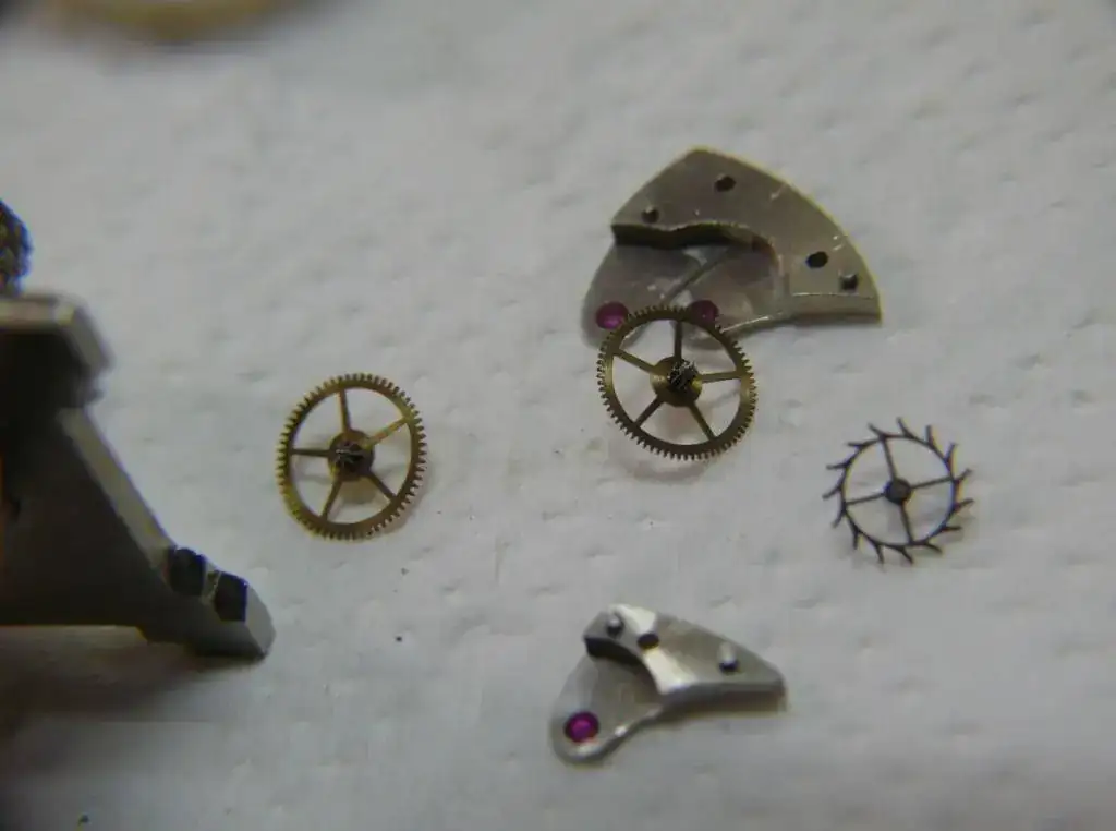

Puente del barrilete...
El rochete conserva el color azulado en la cara interna...

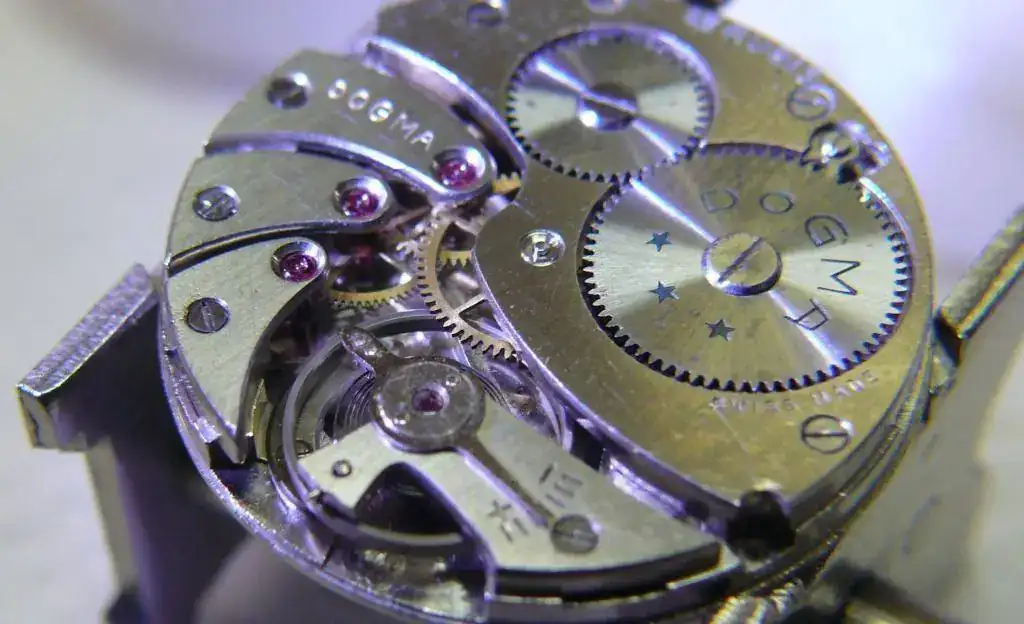

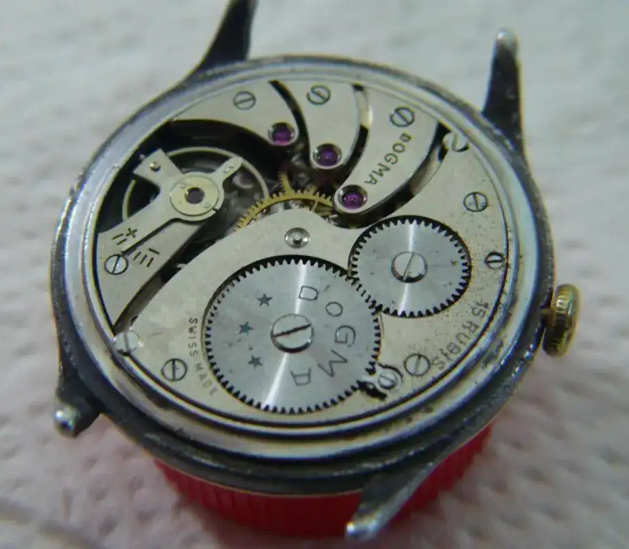

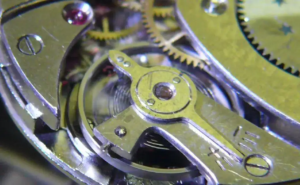

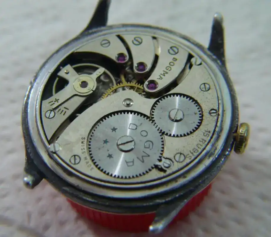

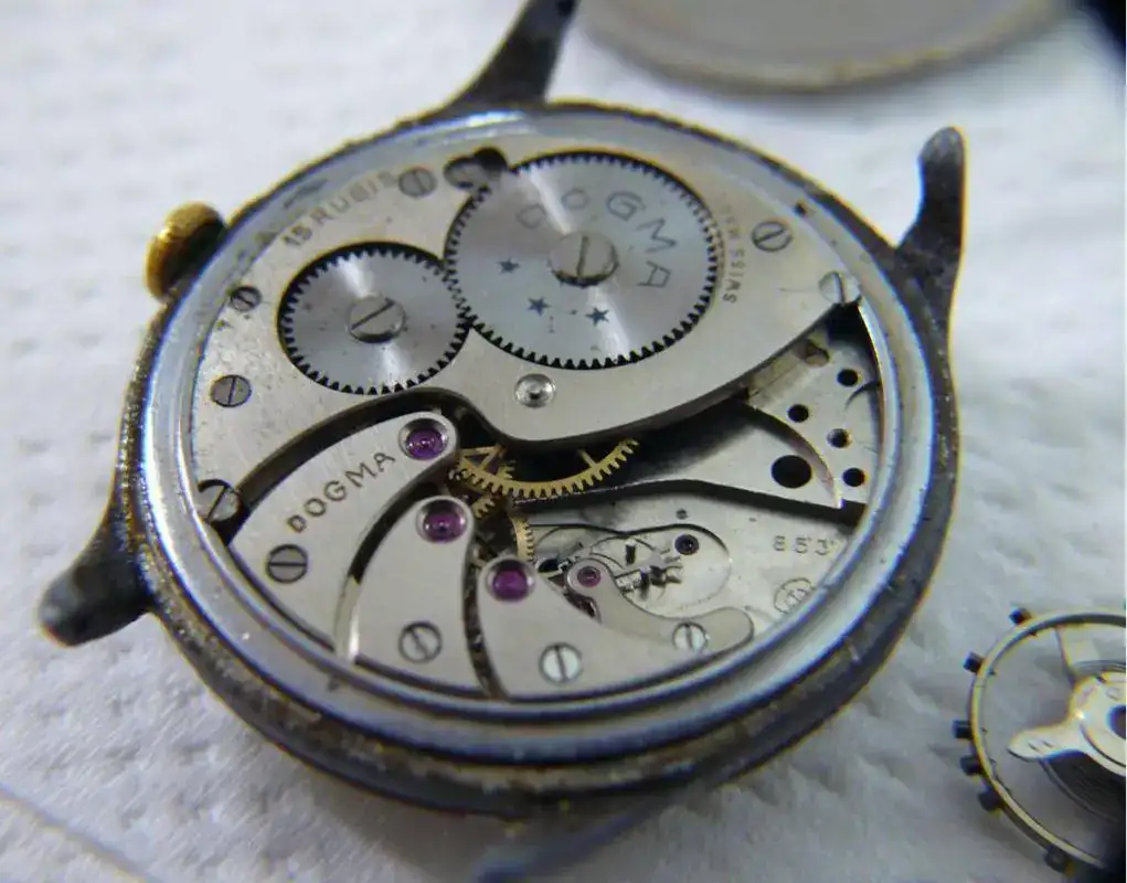

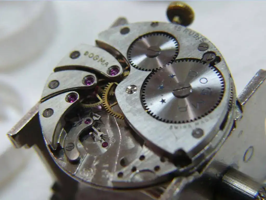

áncora montada

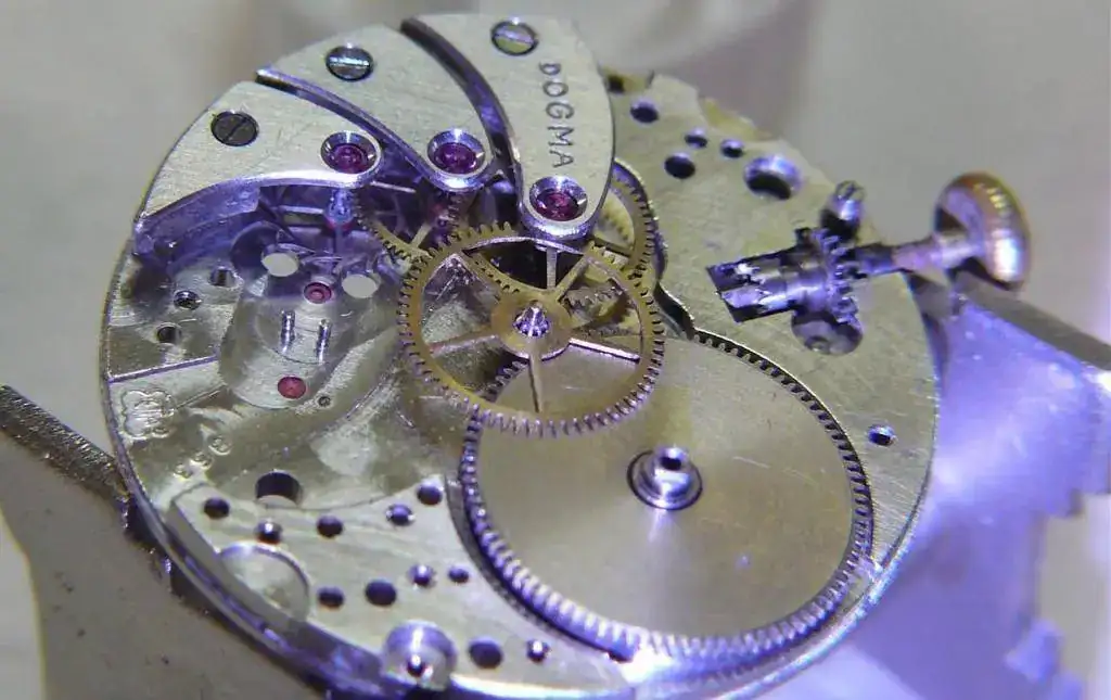

Coloco el volante, doy cuerda y voila !!!!

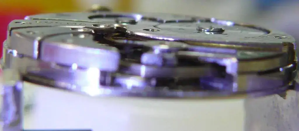

Funcioneitor
En esta borrofoto se puede observar que el volante no aletea lo más mínimo....
Colocamos cañon de la horaria

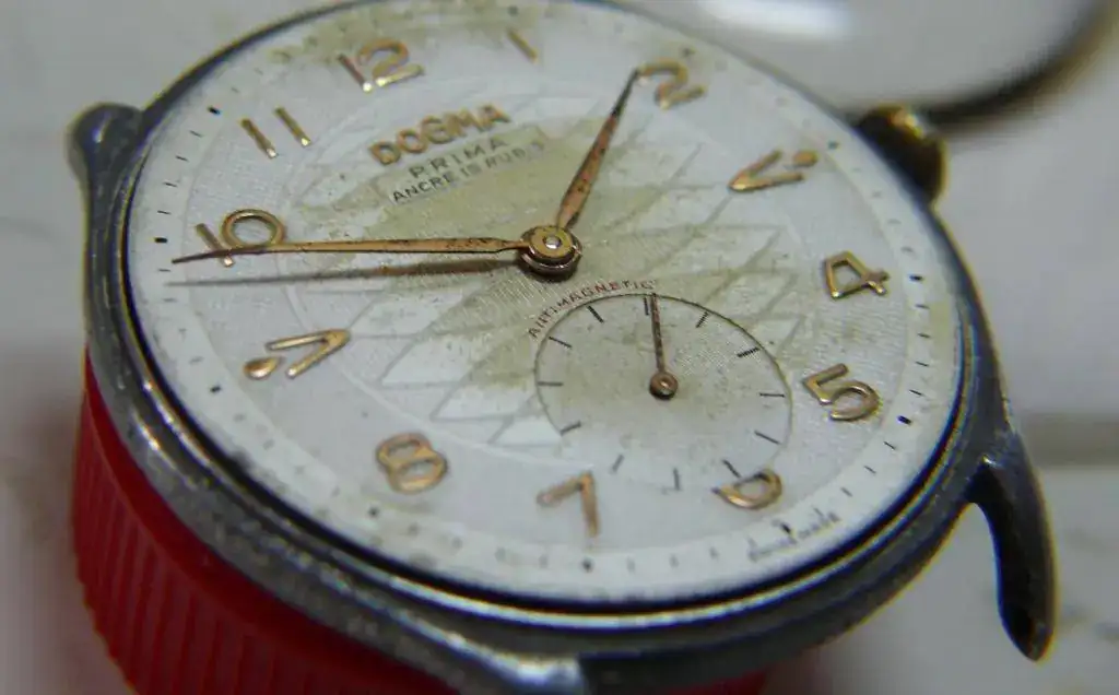

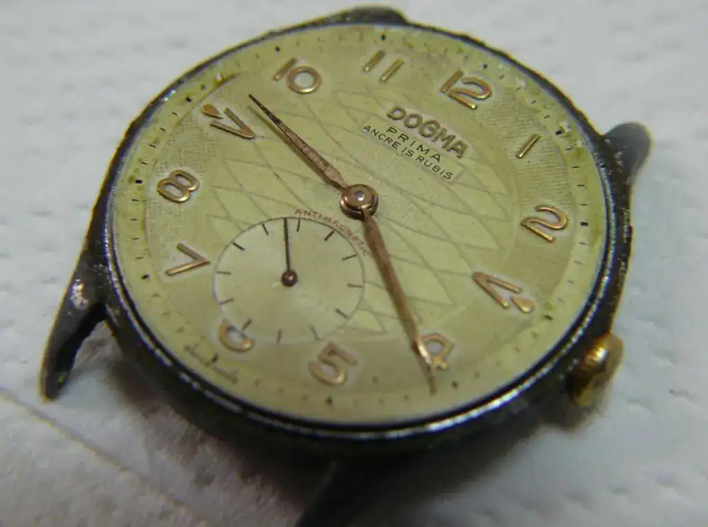

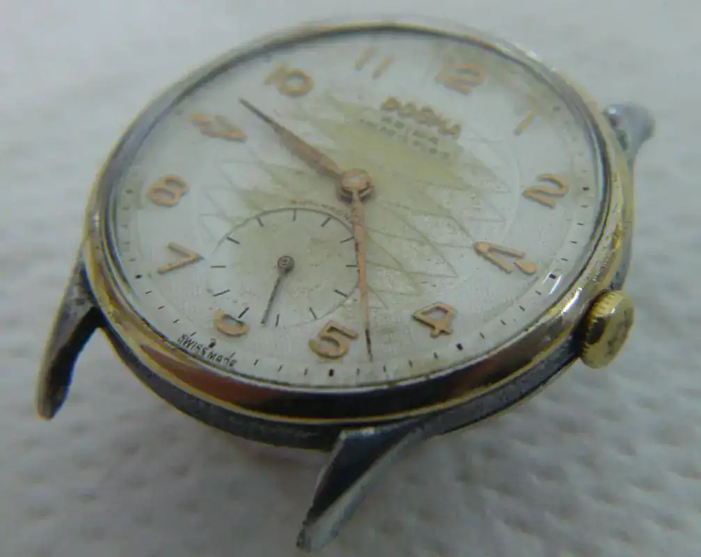

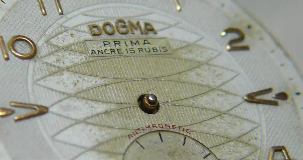

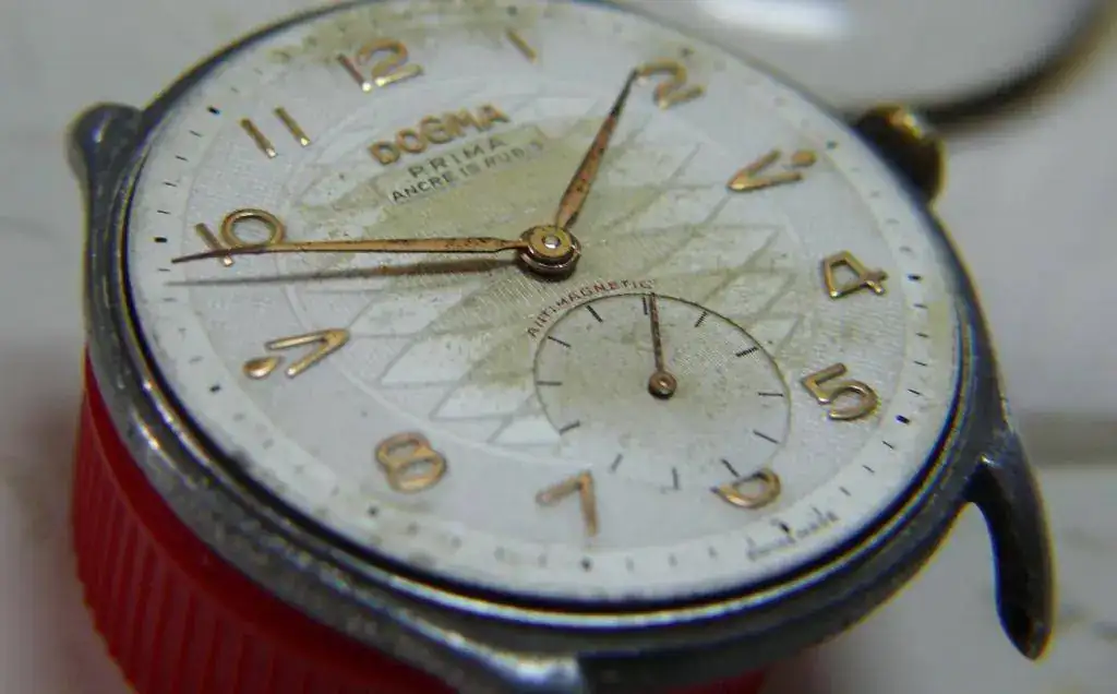

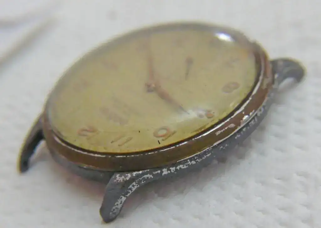

Y así ha quedado la esfera, a la que no he querido seguir insistiendo para no borrar las grafías....
Se le ha quedado un leve sombreado ocre que es prácticamente inapreciable a la vista y esle da un toque bonito a la esfera....
Con la macro se ve que te cag...s, pero en directo queda chulo...

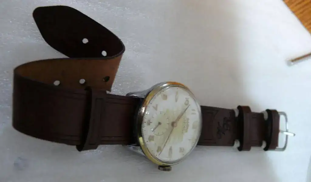

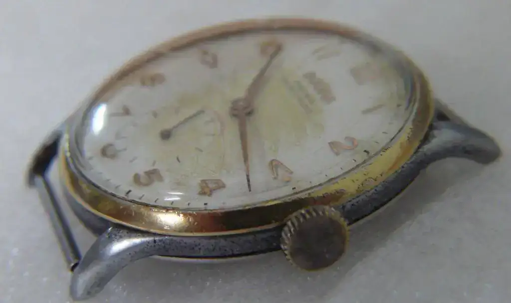

La caja la he pulido hasta donde he tenido ganas y ha quedado realmente bien, para como estaba ....
el bisel a sacado su color cobrizo brillante...
Y obviamente la he barnizado para que conserve el brillo

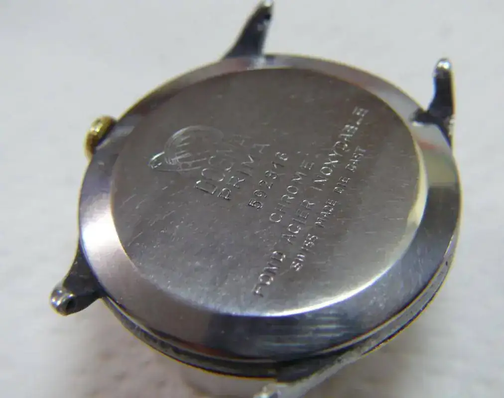

Trasera pulida....

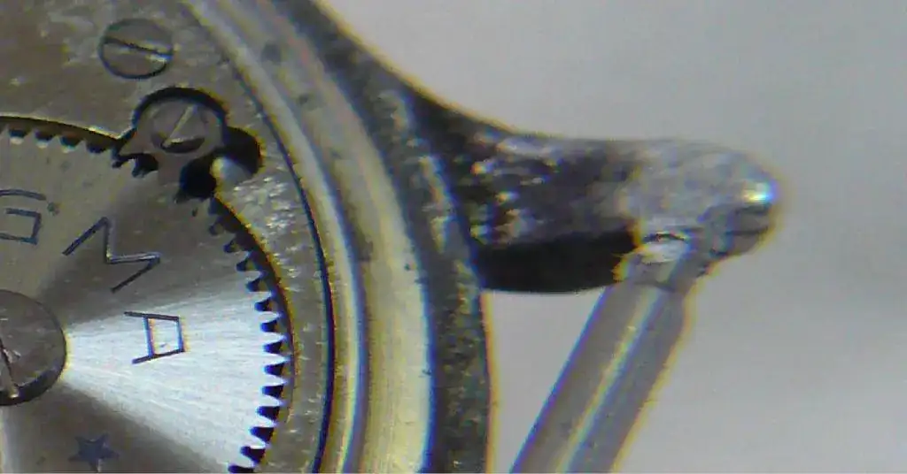

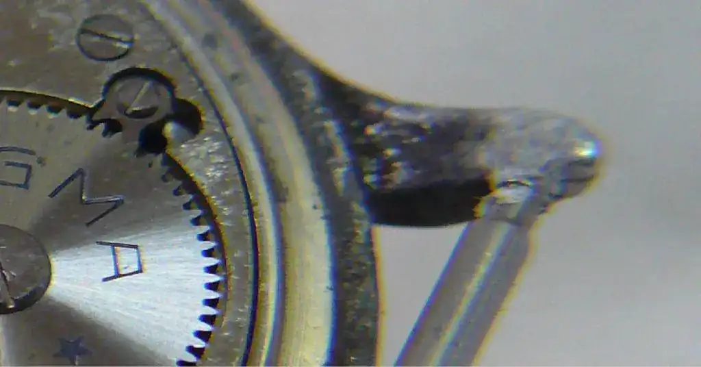

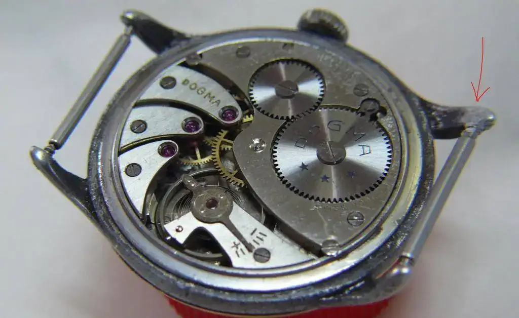

he hecho un curetaje con la mezcla loctite y bicarbonato y he fijado el pasador al hueco, ya que la pata contraria está doblada y así no se sale el pasador....
He cambiado la corona, ya que la otra estaba gastada y te dejabas los dedos dando cuerda....
Así que cambio de tija también que la anterior estaba oxidada... y además tenía repuesto....

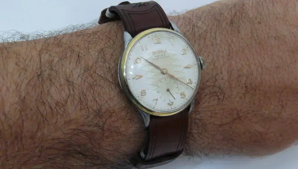

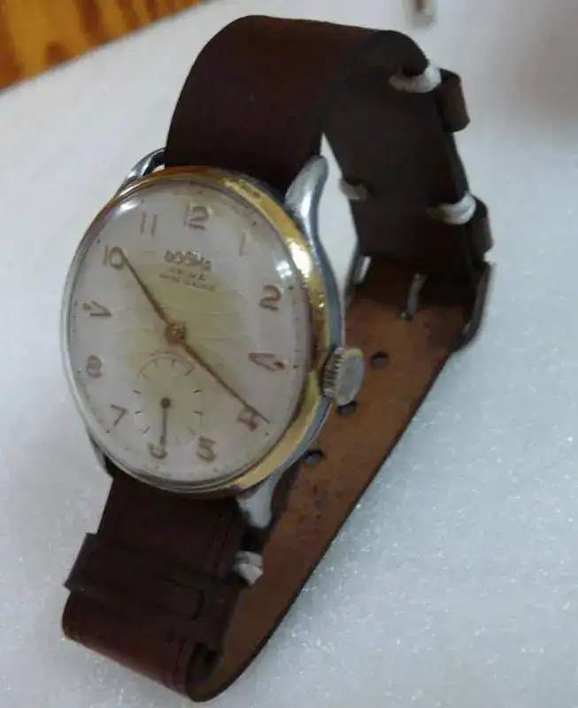

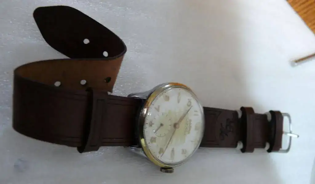

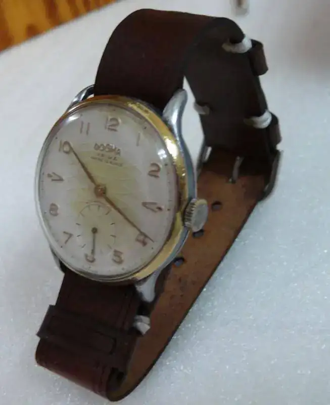

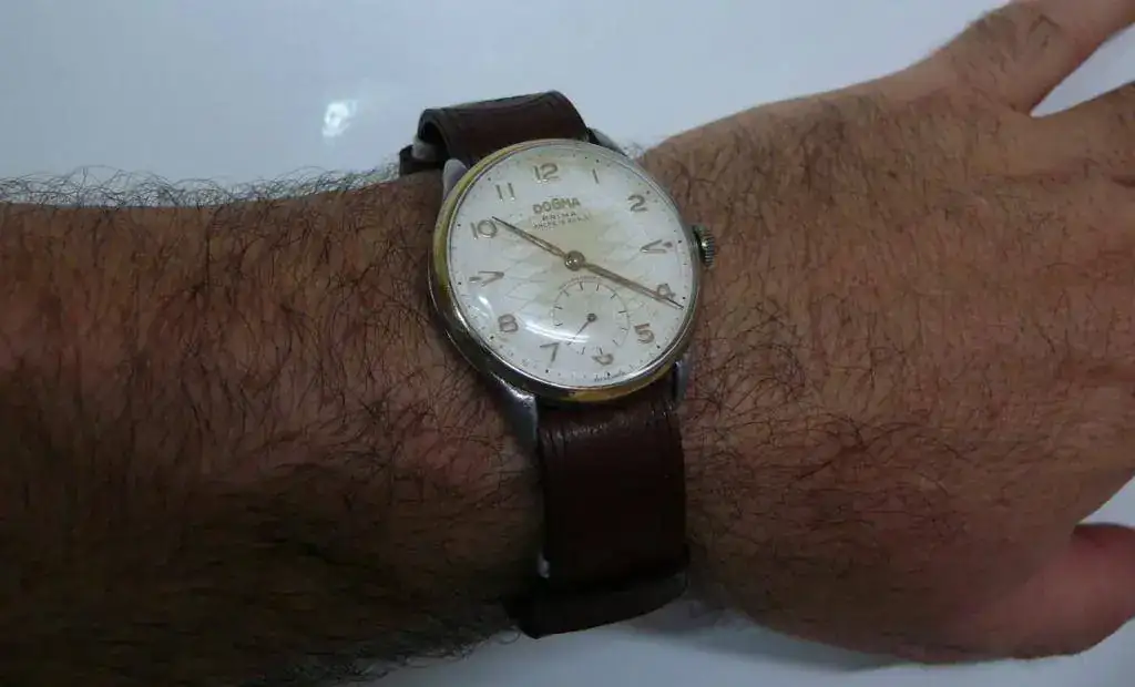

Este se agencia una nato VR de las nuevas....

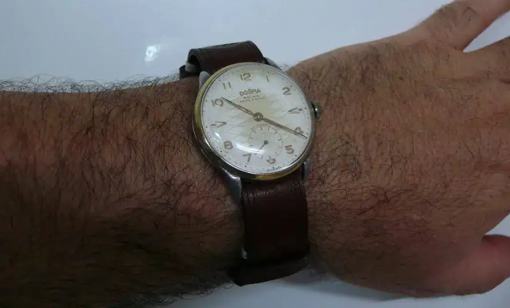

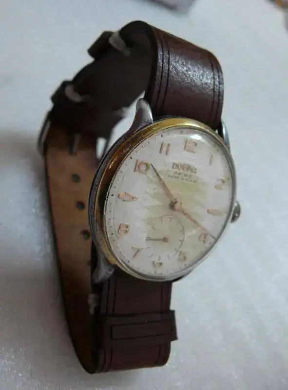

Y finalmente los 38 mm en la muñeca...
Espero que a los compañeros les guste y en especial a mi amigo Manolo...
Saludos desde Sevilla....

Supongo que con esa faena que es normal de un reloj de cuerda, no habrás olvidado sacarle el oxido a la tija en su rosca.

Otro buen trabajo Vicente, te vas superando reloj a reloj. Pero aún te falla un poco el vocabulario horológico: te refieres 3 veces al "rubí del platillo" cuando le podrías llamar tranquilamente por su nombre: elipse.
Saludos .
Cram.-
No, no... La tija oxidada junto a la corona gastada fueron a la basura. Lleva tija nueva y corona nueva, bueno, casi nueva porque en la caja de coronas hay algunas, como esta, que están usadas, pero están bien conservadas.

La picoloro y el calcetín lo tenia en la otra mesa con la dremel el trompo con la mopa y la lana de acero, el disolvente y el cepillo de púas.... Se me olvido echar la foto... ::bash::, no volverá a ocurrir.y gracias por tu aportación, a partir de ahora no se me olvidara el rubí del platillo se llama elipse, elipse, elpise, elipse, elipse, elipse

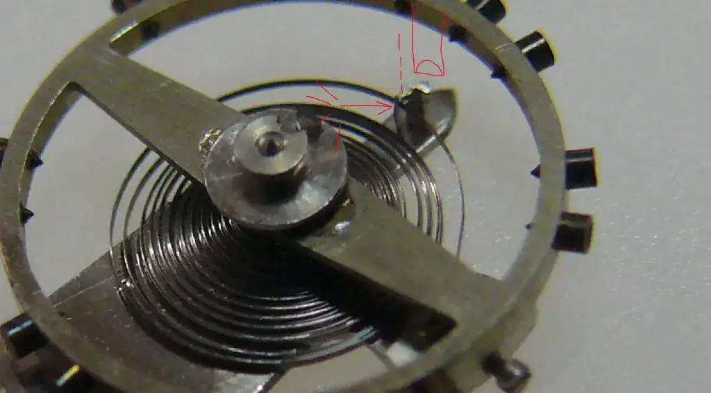

Bien, bien, bien ..... vamos progresando; tampoco se dice "remointor" sino remontoir (gremontuagrr en gabacho suizo).
Tampoco "la presilla de la primera vuelta" sino la llave.
Tampoco "Con un toque seco retiro el volante roto", sino el eje de volante roto .....

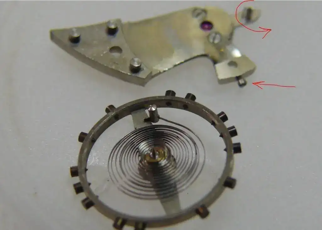

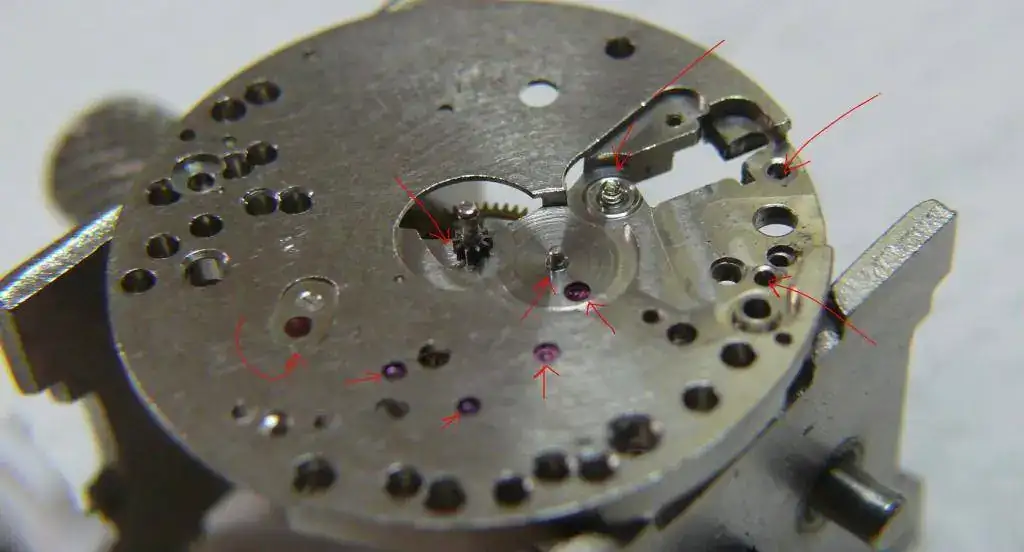

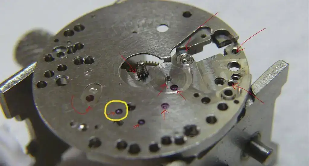

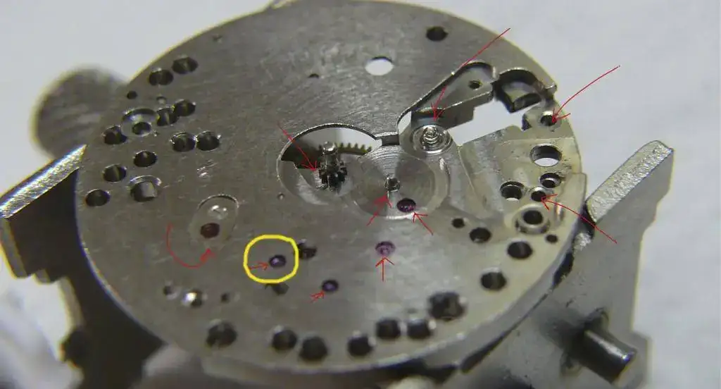

PS. Un par de cosas que se me eolvidaban:

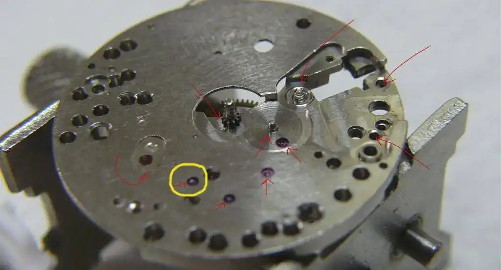

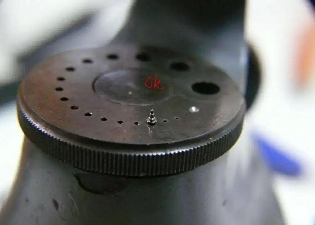

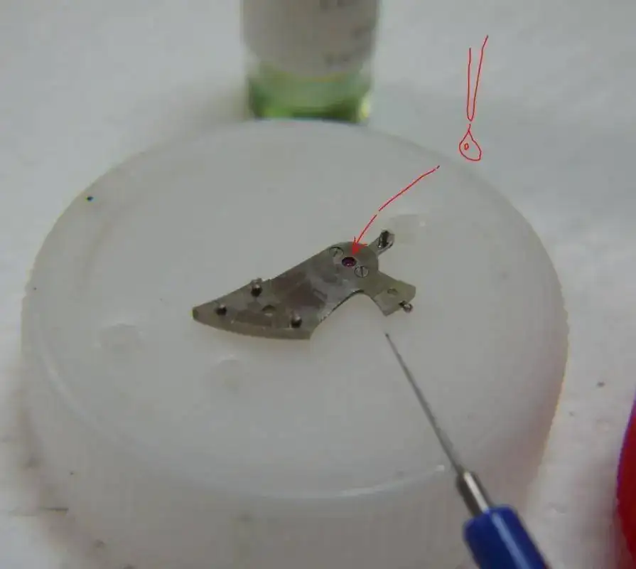

Primera: aquí no se engrasa que es el rubí de áncora

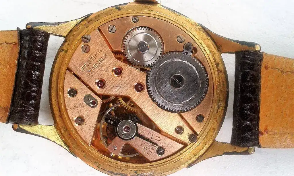

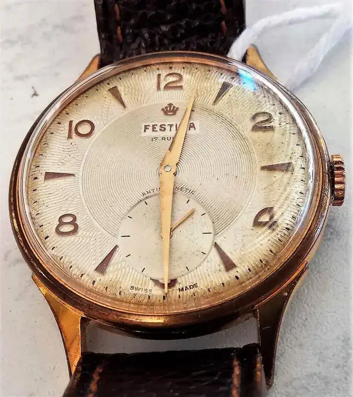

VICENTE otra buena recuperación. Te muestro un 853 mio.
su carita
Ver el archivos adjunto 712749
ya me tiró Zarzán de las orejas, y te digo lo mismo que a él... voy a tener que volver ha abrir todos los relojes porque todas las áncoras tiene su gotita.....::cry::
su carita
Ese calibre es el 853 genuino, Cesc... ese si es el verdadero TRACTOR 853... Por cierto... esas agujas que monta ( supongo que Dauphine ) tienen alguna denominación en concreto ???
Francesc... Hola...
Tu 853 será más "pata negra" que el de Vicente... :worshippy:
Pero me quedo con el otro por los puentes que tiene, que facilitan muchísimo la colocación del rodaje en su lugar, cosa dificilísima para mi pulso tembleque ::cry::
