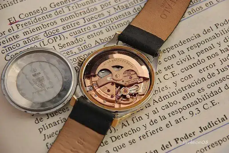

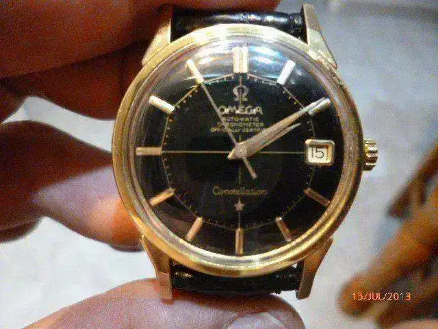

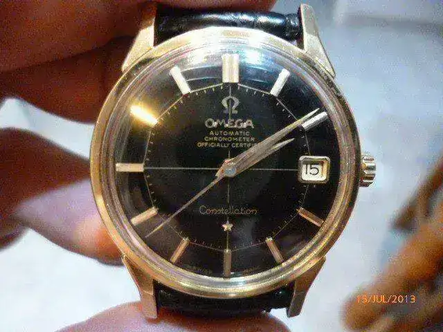

Recientemente adquirí, este Omega constellation que se encuentra en un gran estado estético y de marcha. Supongo que ya lo conoceréis pues creo que ha pasado por algunas manos de foreros de aquí. El reloj se encuentra en un estado de marcha preciso y su estado estético es excelente. Os pongo unas fotos, bastante mediocres, porque no tengo ninguna cámara decente. rmrw.webp i276.webp y dos imágenes más de uno de los anteriores propietarios mgyq.webp Como se puede ver, el estado de la maquinaría está en perfectas condiciones.
también les pongo el comentario que me hizo Desmond sobre este reloj en concreto: es bastante curioso: Hi Miguel
The dial has been refinished. That is, an original dial has been repainted to show a pie pan style. The picture isnt big enough for me to tell if it is a pie pan or a "domed" dial.
The hands are quite long and that does suggested that the minute index was at the rim of the dial.
The case loks ok and the watch has had a new crown at some stage.
So we are not talking "fake" here but an original dial that has been repainted.
Regards
Desmond Agradeceria vuestras opiniones y disculpad, pero no se por qué hoy no me deja alinear los renglones... un saludo
Hola Miquel,
Tienes la opinión de Desmond que es muy posiblemente el mayor experto de Omega Constellations que hay. Básicamente lo que te transmite es que no se puede pronunciar si lo que se ha repintado es un dial Pie Pan (de negro) o un convex (cóncavo modelo no pie-pan, con rectas doradas para parecer un dodecaedro y además de negro) por las fotos. Parece un dial original repintado, por la cruz incompleta en la grafía de Omega, el Automatic Certified Chronometer y la estrella.
Aquí te dejo el mío. Puedes comprobar que el dial se forma un polígono, no está pintado y claramente se percibe un escalón entre las dos partes del dial (la plana del frontal y la cóncava donde están los indices y el datario). Si observas ese escalón, tu dial es un pie-pan repintado de negro. Si no lo observas, es un dial convex, repintado para parecer un Pie-Pan y además de negro.
Se da mucho el repintado de los diales convex, pues el valor de los Pie-Pan es mayor.
Creo que con estas fotos lo verás mejor. Este es un convex original.
Fíjate en las líneas que le incluyo:
Se convierte en un Pie-Pan...o eso parece. Se da mucho esta modificación. Por el largo de las agujas me inclino a pensar que es un convex al que le han pintado el dodecaedro. Caso contrario, las agujas no son las suyas.
Juan
Hola Juan, si, efectivamente como dices, es un dial "convex" pero no se aprecia bien en las fotos. Muchas gracias por tus consideraciones. la verdad, es que aún así, estoy contentísimo con el reloj, por su aspecto y su funcionamiento :clap:Este calibre es una maravilla.
