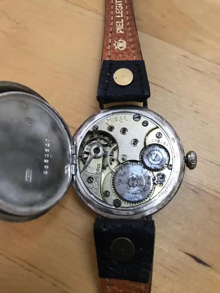

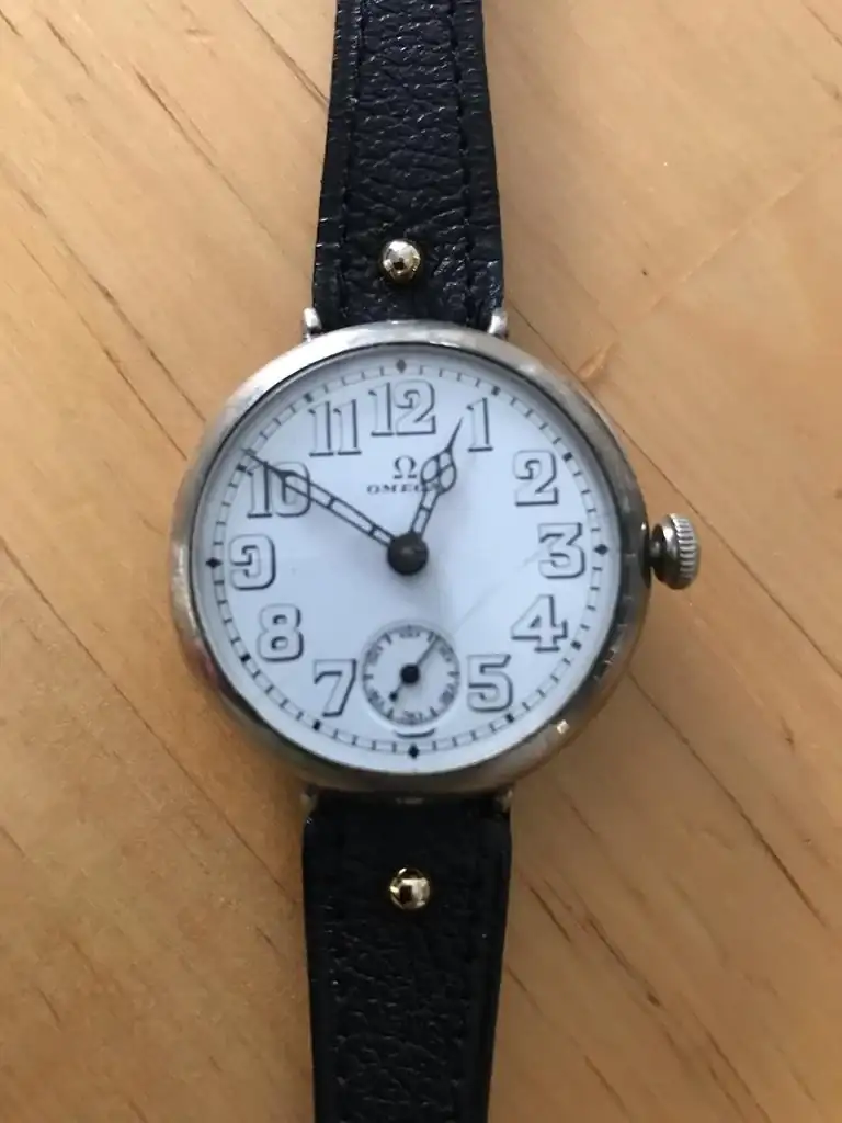

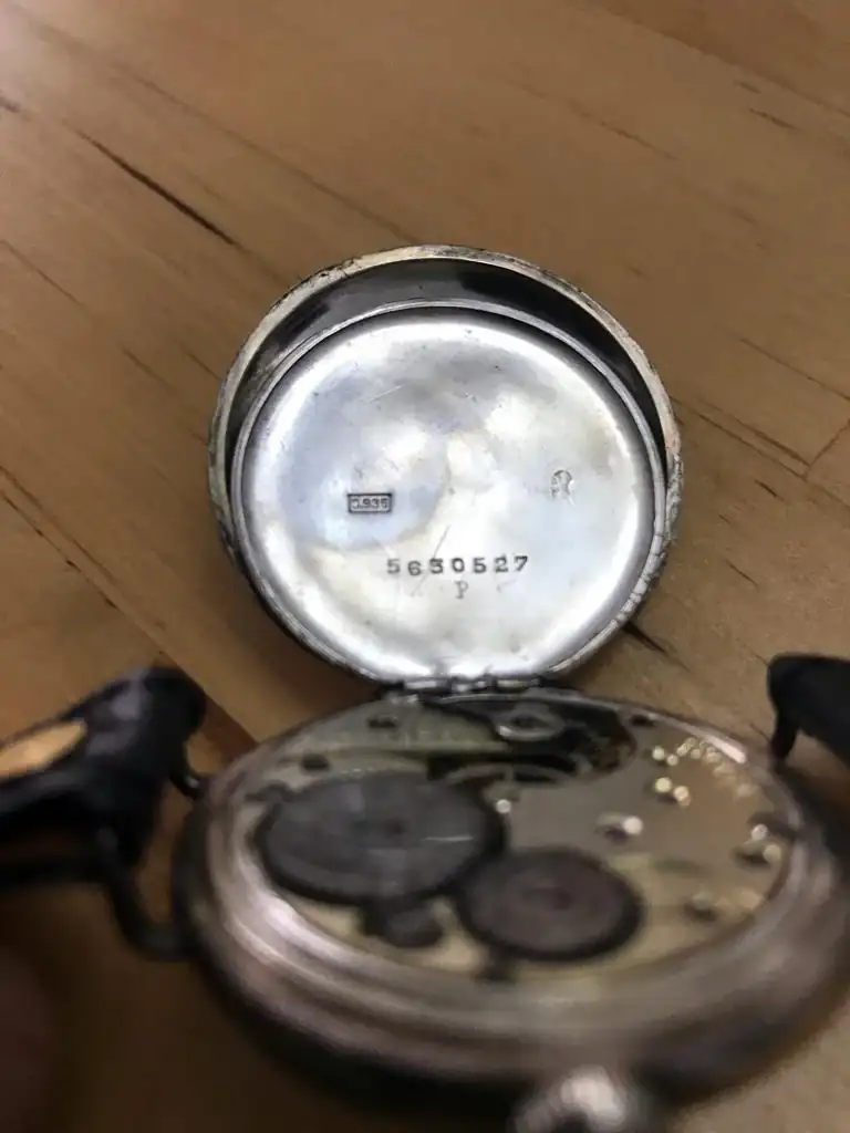

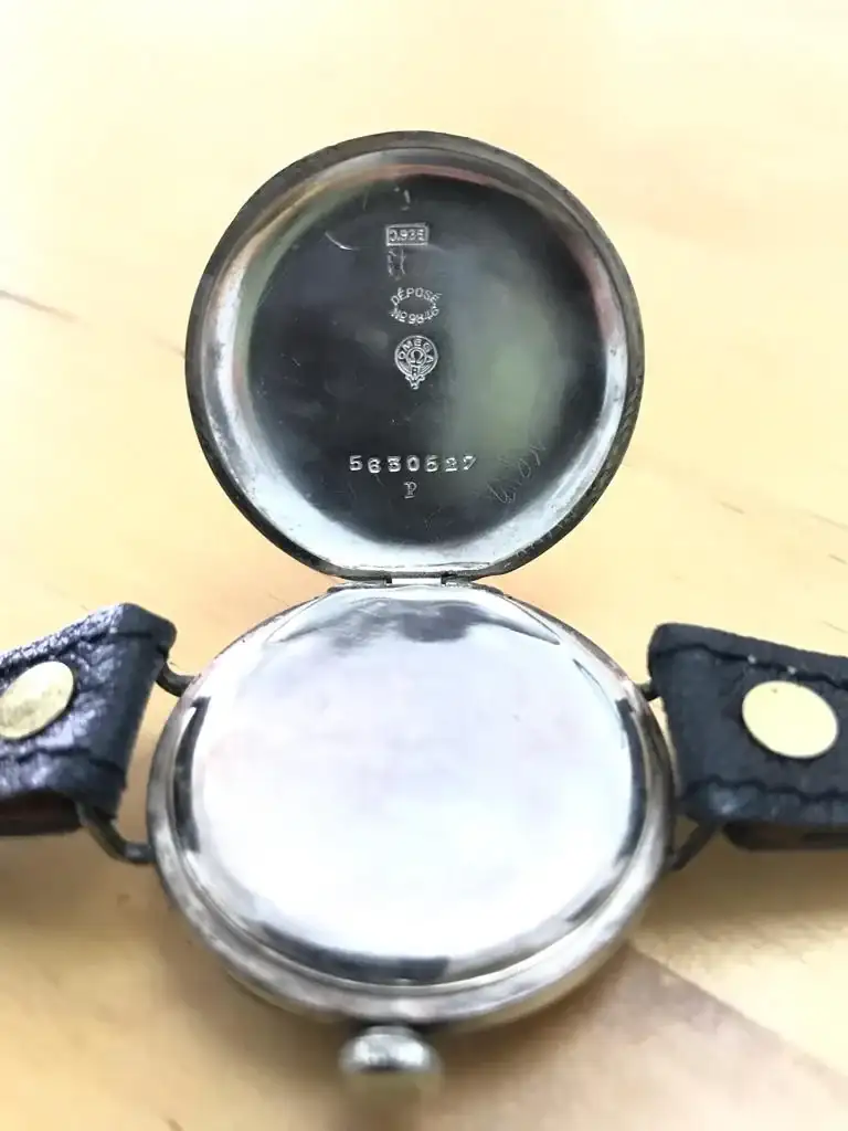

Lo compré en un viaje por Turquía,funciona perfectamente,hay que arreglarle la corona
que se rompió por pasarse de cuerda,según número de serie debería ser de entre 1912/1916.
y una buena limpieza.... yo ahi lo dejo...
hola TARIN. Parece un calibre 26.5 pero no estoy seguro. Entre savonette y lepine a veces me pierdo. Mira este enlace de uno que si era un 26.5. https://relojes-especiales.com/threads/omega-antiguo.520264/
si lo tienes identificado nos lo dices. Si no lo está, dinos el diametro de solo la máquina, es decir sin contar la caja.
Para que el compañero valenciano que ha participado en tu hilo en Taller de relojeria pueda hacerse una idea mas exacta, explica bien lo que estimas le sucede a la corona/tija.
Según esto que cito parece ser que la corona sigue en su sitio pero no da cuerda al reloj. Si es eso estamos hablando de muelle real y no de corona. ¿Es así?
En efecto mide 26,5 la esfera blanca
la esfera no determina pero puede ayudar. Es decir hay esferas mas o menos grandes que el calibre.
edito para añadir que justo ahora he visto dos en la red que si son exactos al tuyo pero como ocurre habitualmente no están identificados.
Pues viendo las fotos estoy de acuerdo con Bito, lo que seguramente ha partido ha sido el muelle real. Tengo un 26,5 y tambien lo partí al dar cuerda.
Ahh, y también coincido en que necesita una limpieza.
