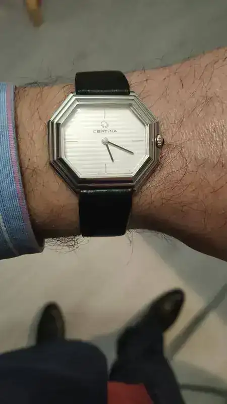

Hola compañeros.
Os quiero presentar mi última adquisición a un compañero del foro. Se trata de un Certina de carga manual con dos agujas. Al principio tuve mis dudas. Veía la foto y no tenía claro si era bonito o quedaría fatal, sin duda intuía un diseño arriesgado. Por otra parte, un reloj con sólo dos agujas. No tenía ni uno así.
Bueno, el caso es que lo compro, a ver que tal. Lo recibí ayer perfectamente embalado y por correo certificado. Todo perfecto. Abro el paquete, y nada más verlo verifico que acerté con la compra. Y puesto gana mucho.
En fin, mi primer Certina. Además, una precisión que no tiene nada que envidiar a un cuarzo.
Qué sí, que no tiene segundero y algunos dicen que no se sabe si está parado o no. Yo mismo pensaba así, pero, que mejor forma para salir de dudas sobre si está andando o no, que hacer ese gesto con la muñeca y llevarte en reloj al oído, y sentir toda la perfección de una maquinaria Suiza en ese instante...
La foto de rigor...

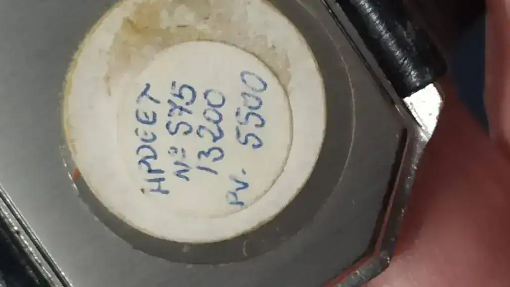

Por cierto, he buscado por varios sitios algo sobre el modelo o el calibre, y nada. Si alguien me pudiera dar pista sobre año de fabricación se lo agradecería. Yo creo que es más bien de los setenta, pero a saber. El precio que pone la pegatina de la tapa, en nuestras antiguas pesetas, 5,500 pts.

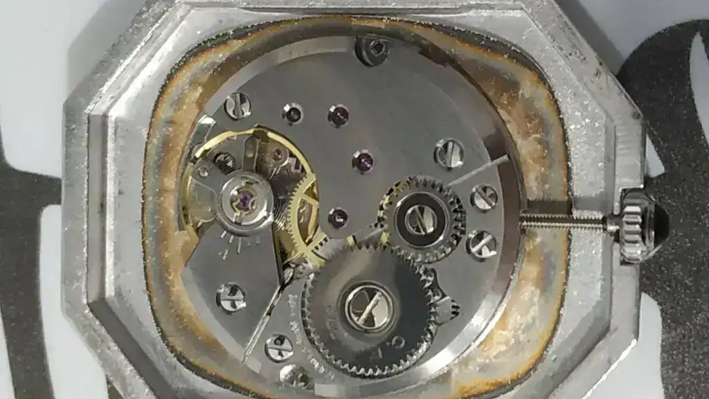

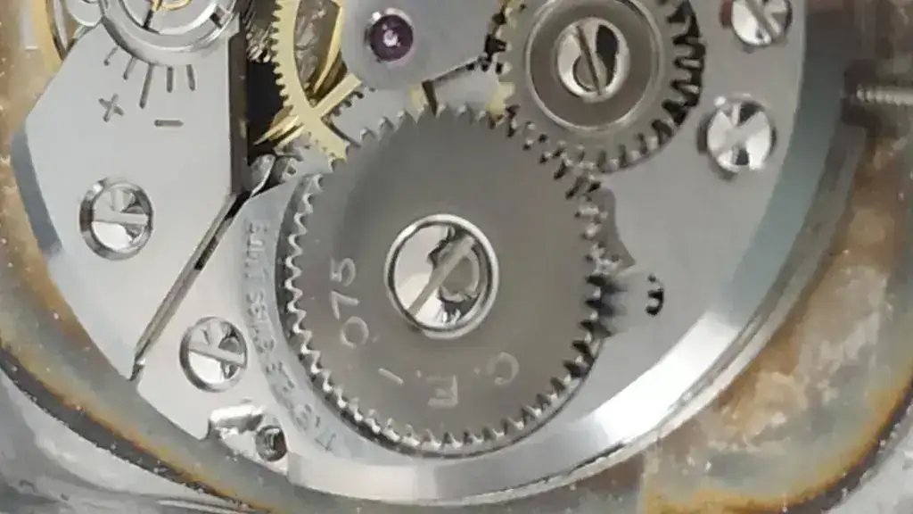

Y en estas dos fotos, el movimiento que pone C.E. - 075, 17 rubíes
Sin poner las manos en el fuego por miedo a quemarme juraría que no es un Certina.
Buen día; es un ebauches calibre Peseux 7000 y flia. de fin de la década del sesenta.
Creo que sí es un Certina, de la etapa española de Fernando Cler después de la crisis del cuarzo. Lo que no es evidentemente es calibre Certina. Bonito y singular reloj.
Yo también creo que es un Certina. La esfera está demasiado conseguida para que no lo sea. Creo que el movimiento también se ha montado en algunos Festina.
Desde luego es bastante preciso.
Gracias.
Para mí no es Certina.
Existen -y también tengo- diales genéricos de la época muy buenos "en blanco" para colocar marcas, incluso hechos para Rolex.
Convengamos que pintar eso en un dial no es tecnología espacial, cualquier cuadrantista medio puede hacerlo.
Certina utilizó el Peseux, que como dijo Don Luis, éste es de la familia 7000,
en mi opinión, en este caso, un 7040.
Peeero Certina remarcaba este movimiento con el calibre 408.
Pero éstos siempre llevan el logo y la marca grabados en el movimiento, con fondo dorado.
Y tampoco creo que hiciese ese grabadito de dos mangos en la rochet.
Como dije antes, hubo bastantes falsificaciones de Certina,
muchas provenientes de España, y hasta el nombre de un par se sabian, comunicados en boletines a los distintos SATs,
como en el caso de un colega ex-representate de la firma, que me mostró estos detalles.
Los deseos no deberían hacer perder la objetividad.

Yo tuve un Certina de esta época y el rotor estaba marcado como C.E.P. La corona con una "C" pero no la habitual de Certina y el cierre del armis igual, como me estuve empapando del tema, por eso te digo que fue la época en que Cler tenía la concesión de Certina. Eso sí, no sé qué líos pudo tener porque en tu reloj sí emplea el logo de Certina y en aquel que yo tuve sólo lo marcaba como Certina y utilizaba esas "Cs" distintas a las del tuyo del dial, sospecho que se tomaría más licencias de las que le permitía la marca.
Buen día amigos; Certina como docenas de "marcas" conocidas utilizaron estas máquinas a partir de la quiebra de la relojería suiza allá por los años 60/70.
Se pueden encontrar estos calibres con marca Cartier - G.P. Baume Mercier - Ebel, etc.
La pregunta sería : ¿que marca realmente es?
Un saludo. Luis desde Argentina
A eso precisamente es a lo que me refiero.
Bueno. Veo que hay algunas dudas sobre el reloj. Al menos tiene una historia Interesante.
La compra la he hecho con la posibilidad de devolución del dinero por cualquier motivo. Partiendo de esta base, el reloj me lo quedo.
Puede que sea una falsificación, o algún tema relacionado con la marca Certina, o incluso puede ser original. El movimiento que tiene me gusta y es muy exacto.
Veremos si tiene algo de historia o no.
Exacto, noooo .... preciso

Por cierto, a mí me gusta el diseño de tu reloj,
se ve muy bien y tiene un concepto definido, atractivo y además poco visto.
Respecto al calibre, era de los Peseux a finales de los 60s y bien entrados en los 70s
(aunque podemos encontrarlo en relojes de muchisimas marcas, bien pasado el año 2000),
con los probados diseños técnicos de esa manufactura.

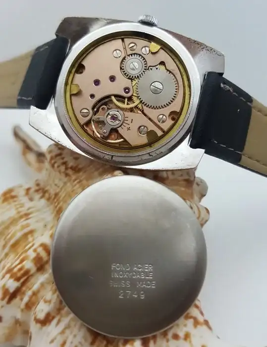

Lo que no entiendo es la inscripción c.e. 075.
Intentaré ver debajo del volante a ver si pone algo...
creo que si David. Este enlace lo confirma. https://www.catawiki.com/es/l/20321999-cler-mov-peseux-7040-17-jewels-31x36-mm-2749-hombre-1960-1969

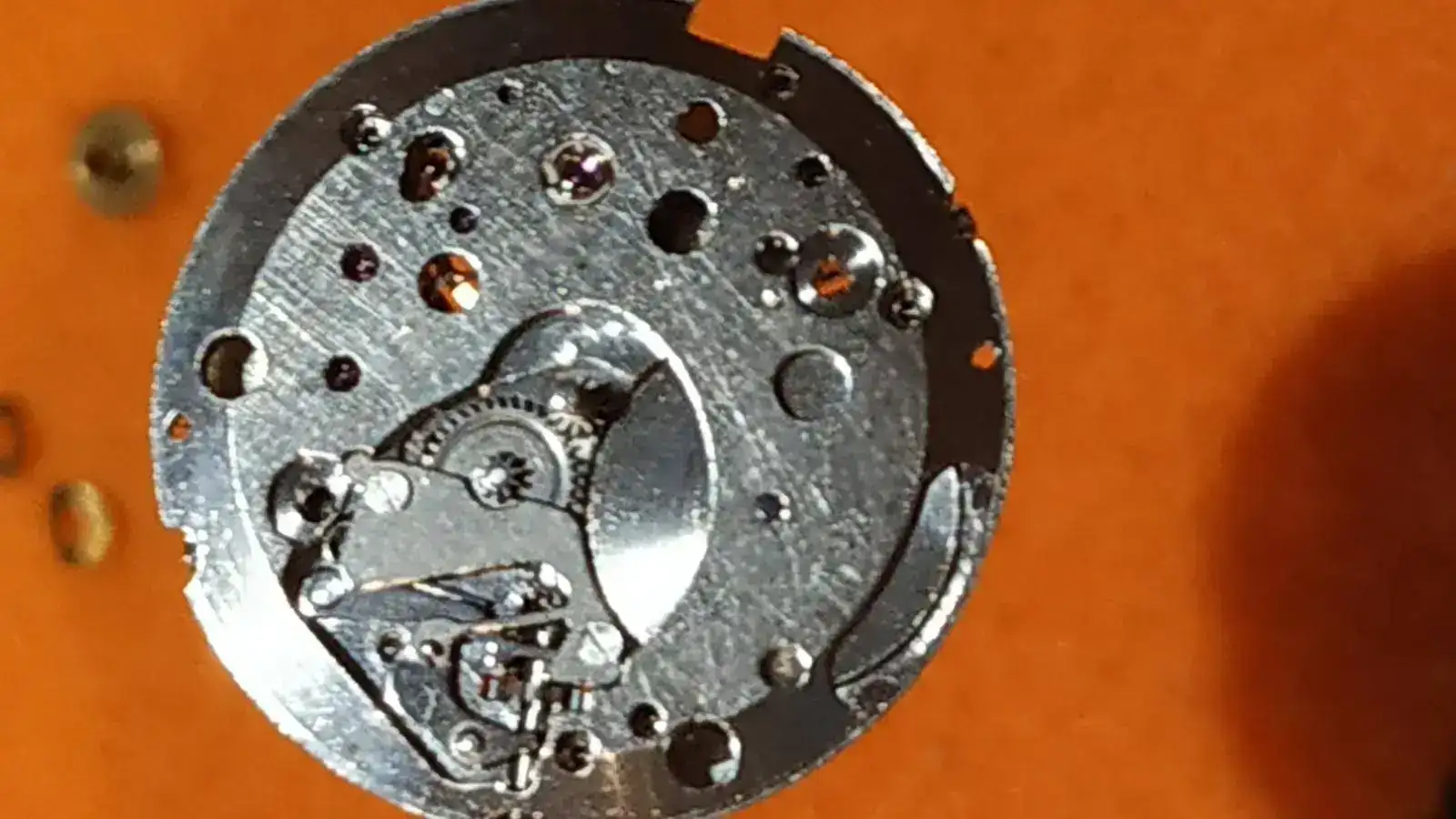

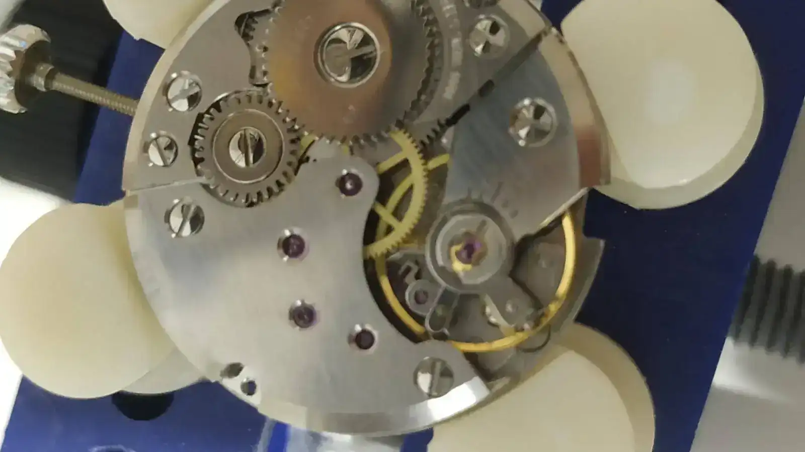

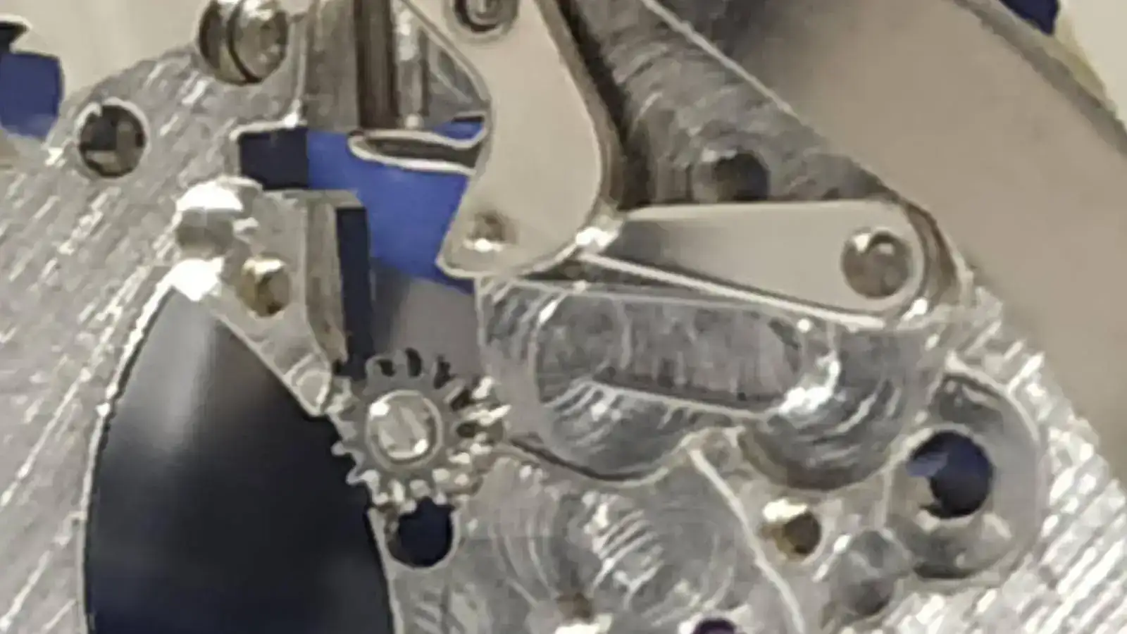

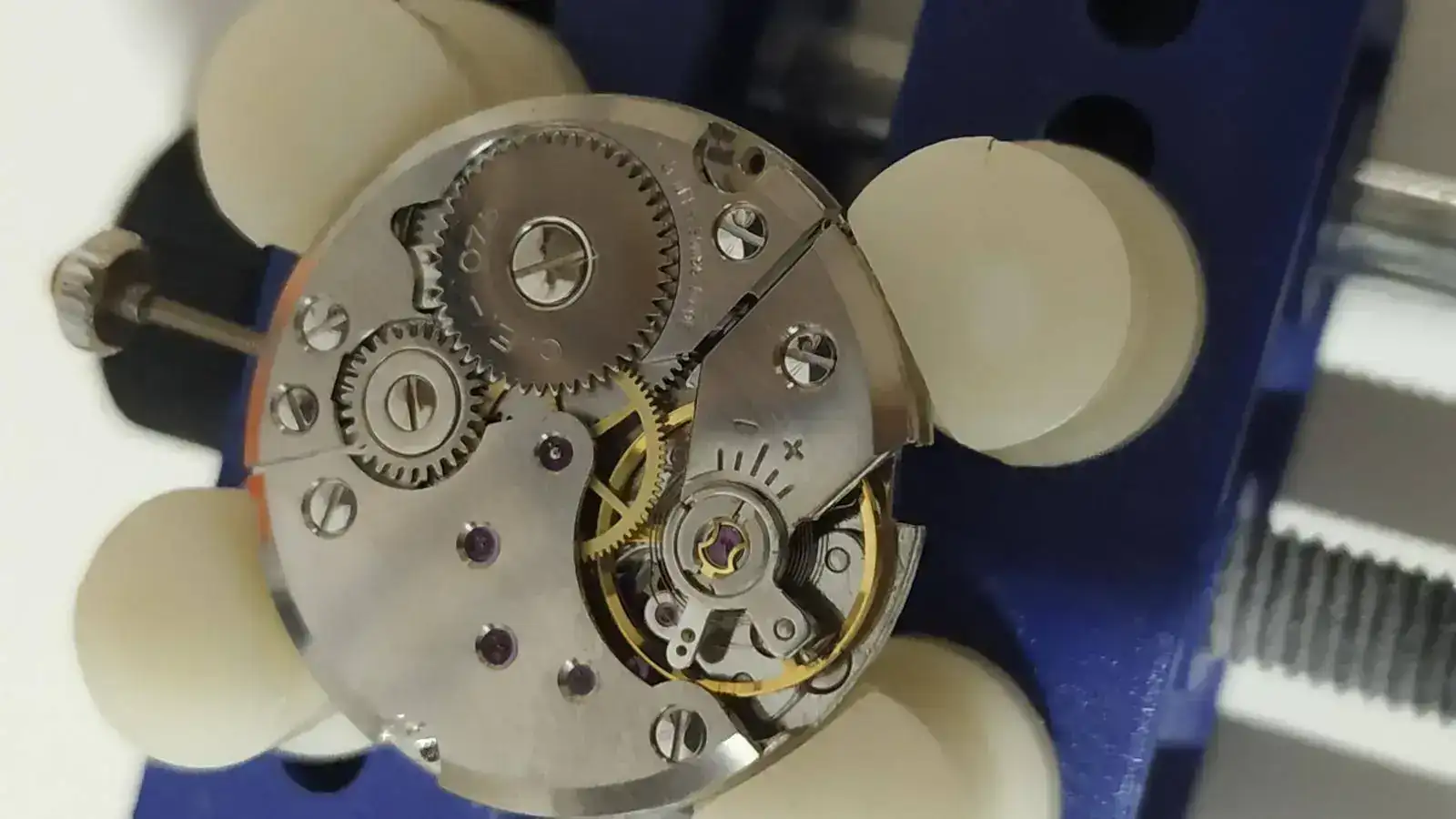

Cuando compro un reloj mecánico y, siempre que me vea capacitado para ello, me gusta darte una limpieza y aceitado. Y este no va a quedarse fuera de esta saba costumbre.

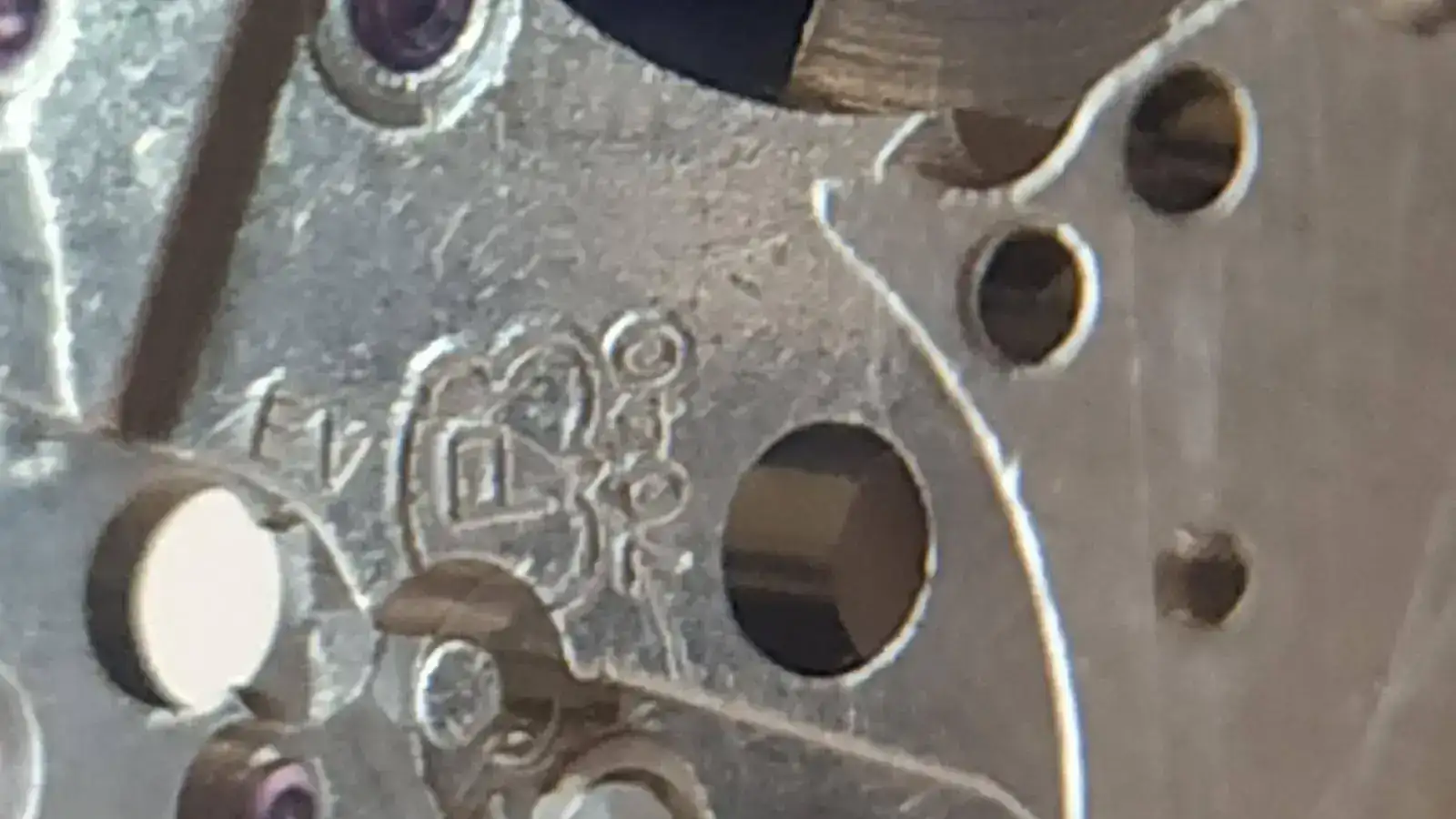

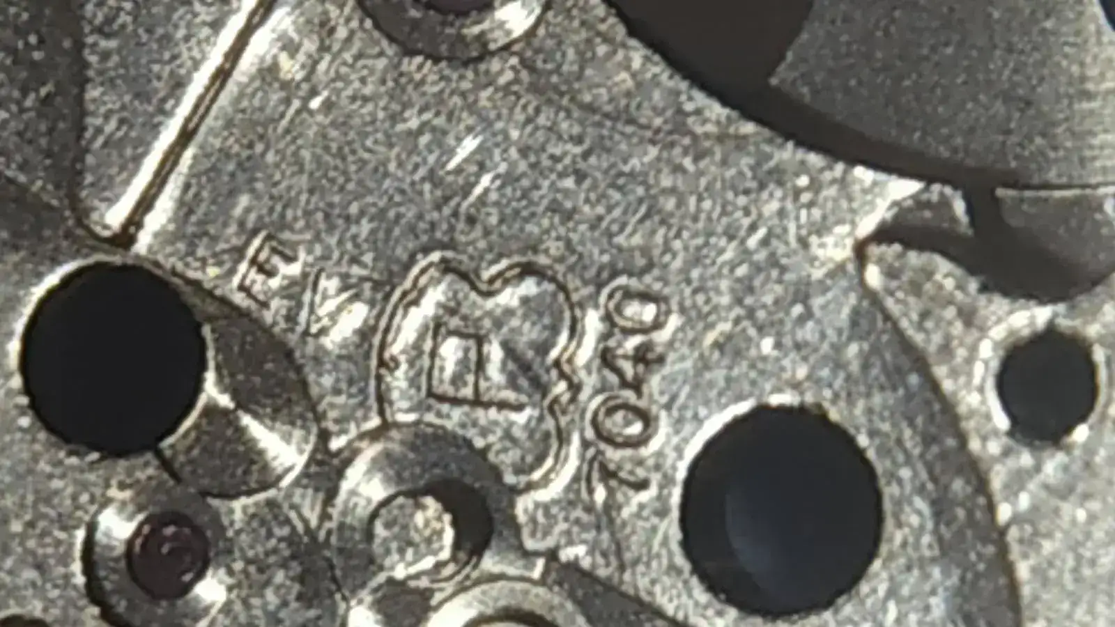

Aquí una foto con la firma del constructor, tal y como han dicho nuestros expertos...

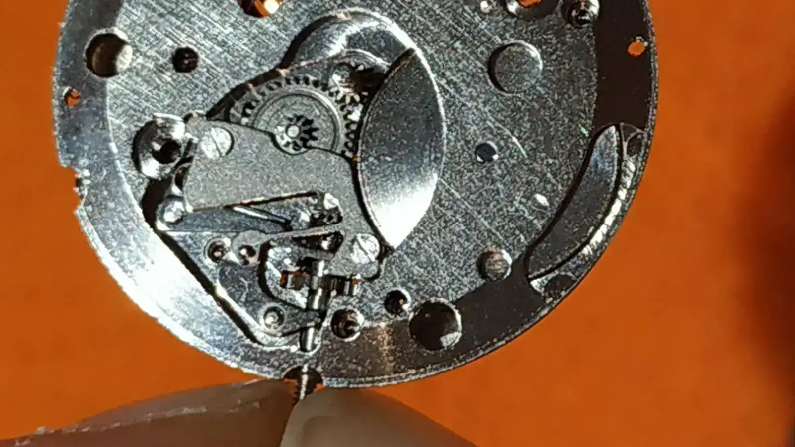

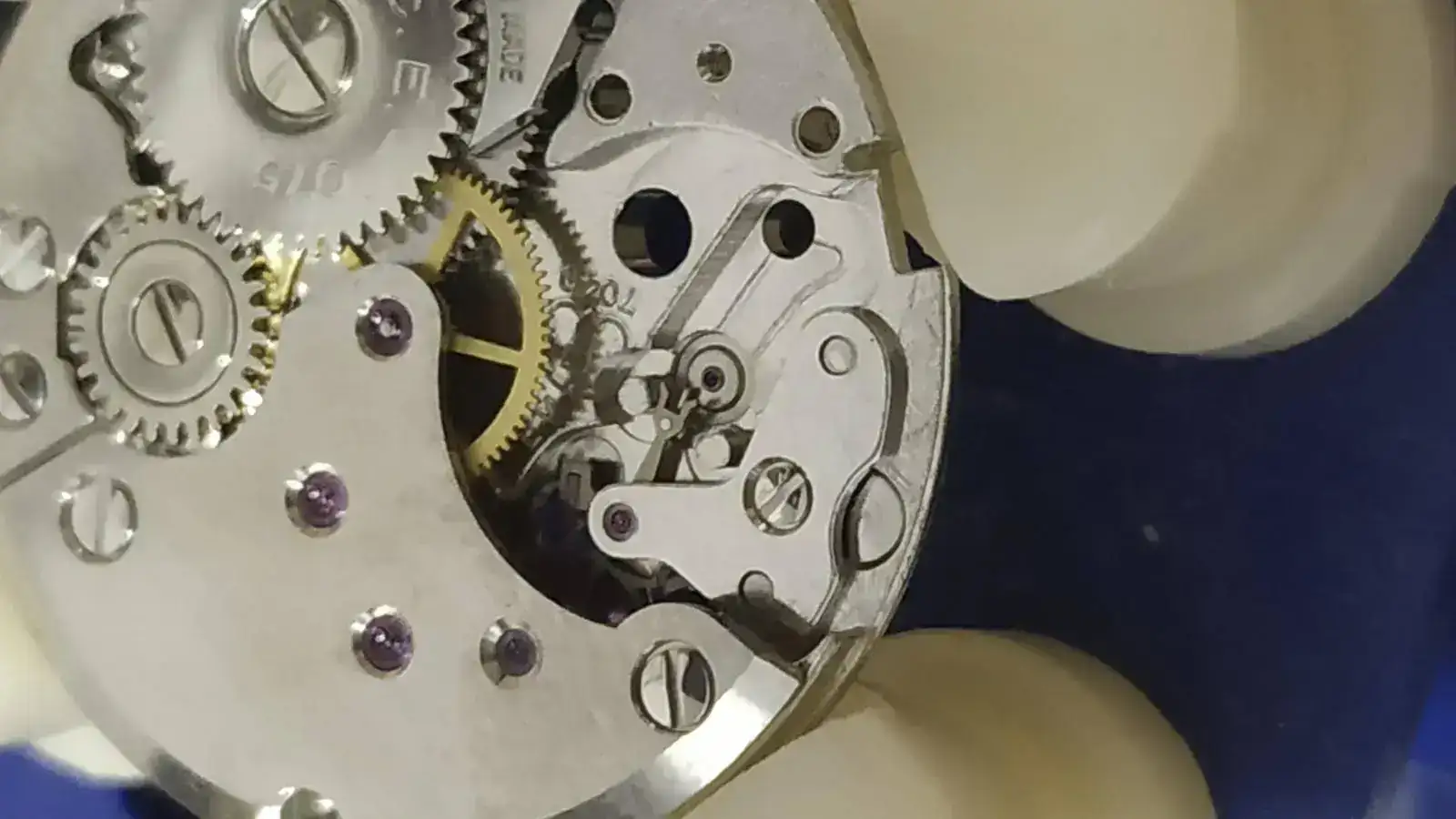

Y más fotos de lo que hay dentro...
