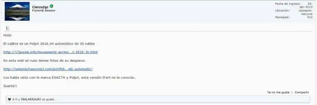

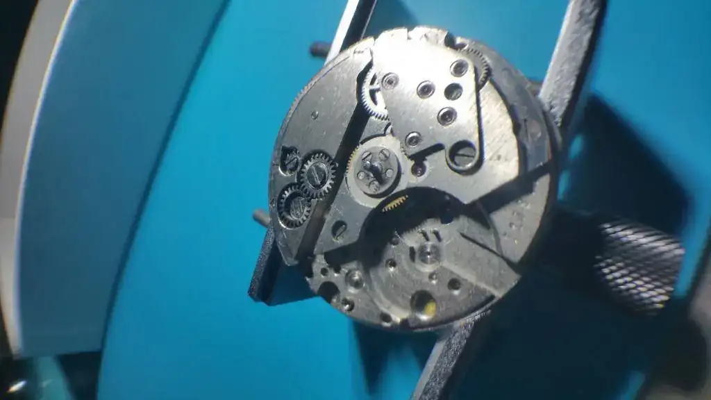

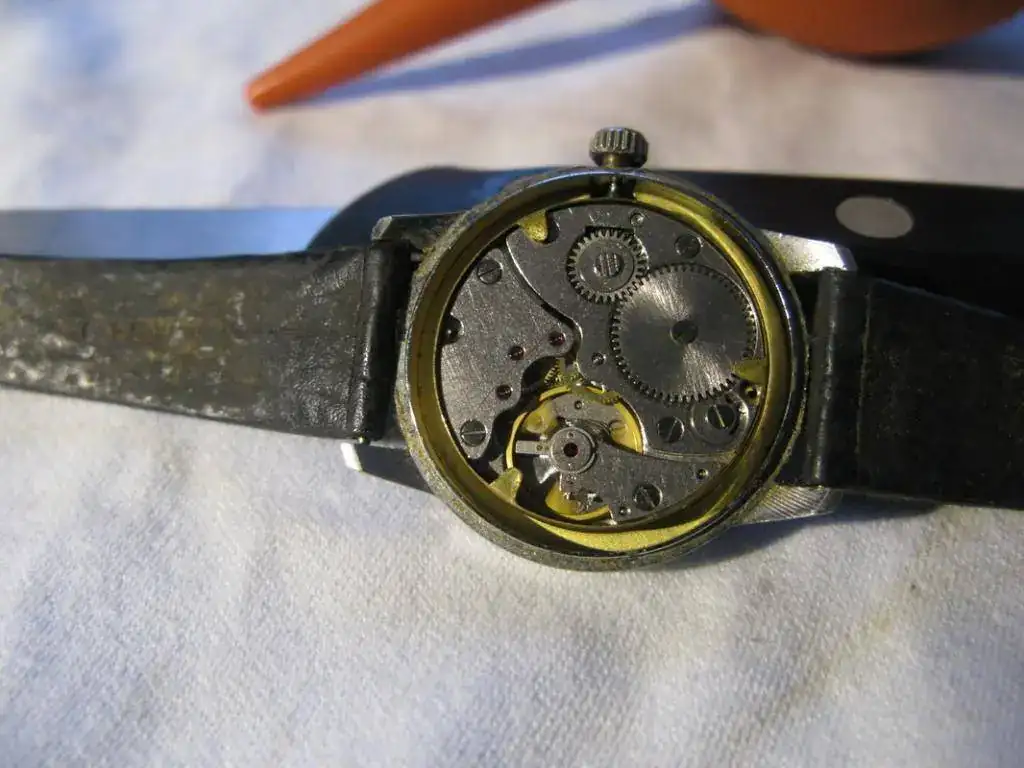

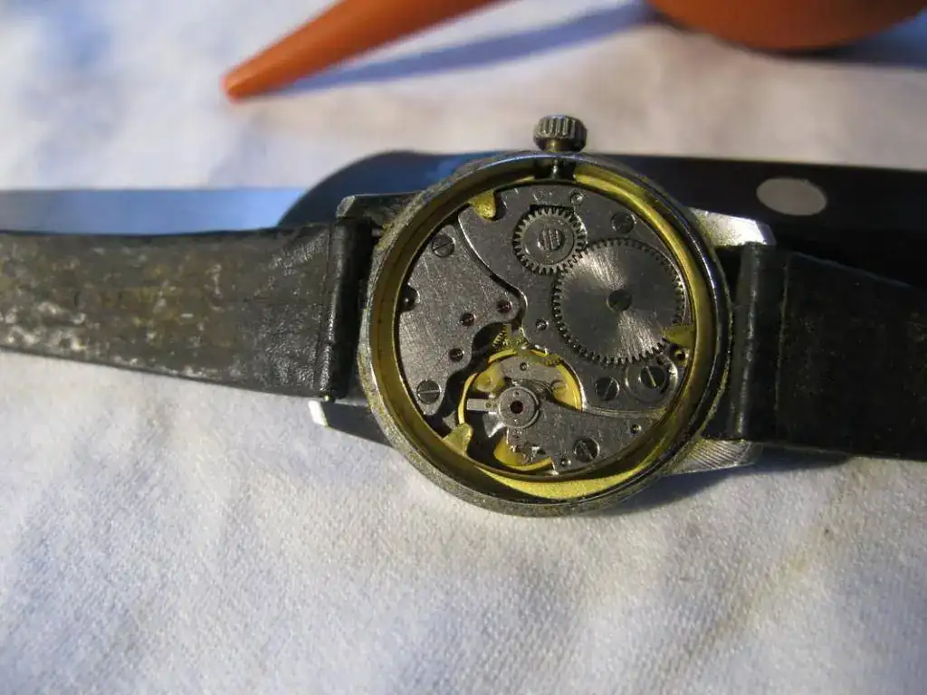

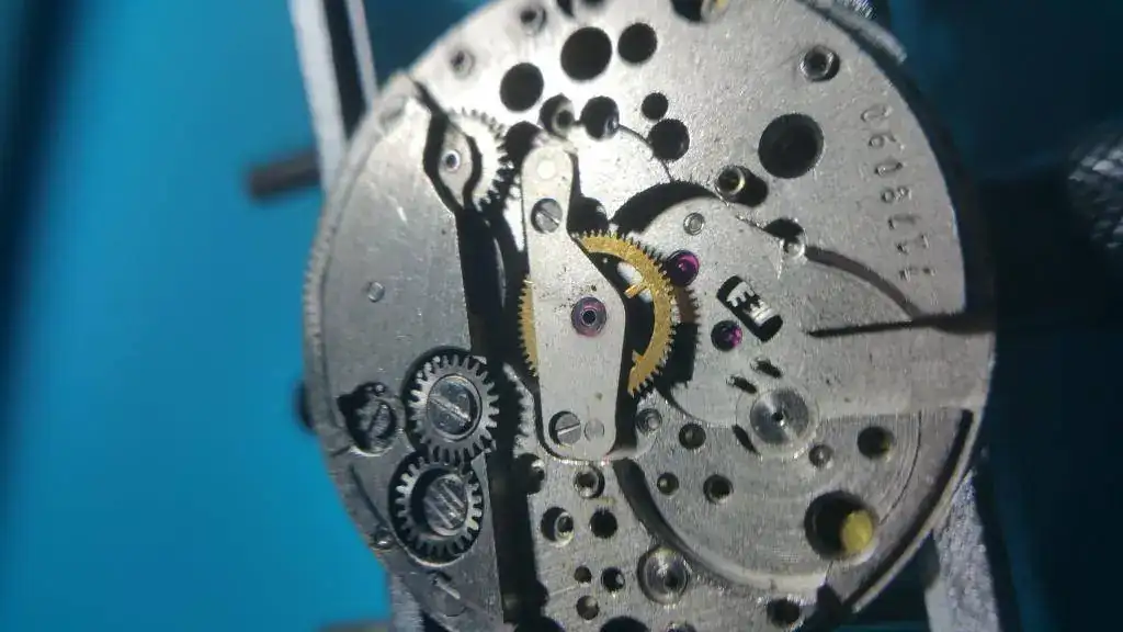

Buenas compañeros, la cuestión que tengo un ruso de un lote que compré, que tiene el eje de la áncora roto y le falta la tapa trasera, por lo demás después de revisarlo parece que está bien, lo tengo desmontado pero sin limpiar.
Primero era saber de que calibre se trataba, ya que no aparecia por ningún lado y gracias a CierzoZgz del foro ruso me lo dijo, es un Poljot 2616. 1H automático 30 jewels.
Ese es el único número que aparece en todo el calibre y entiendo que es un número de serie.

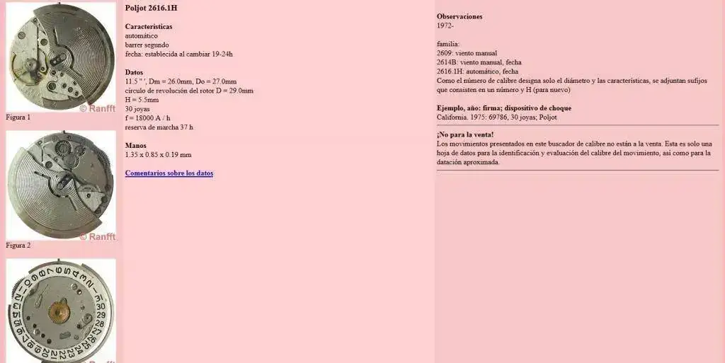

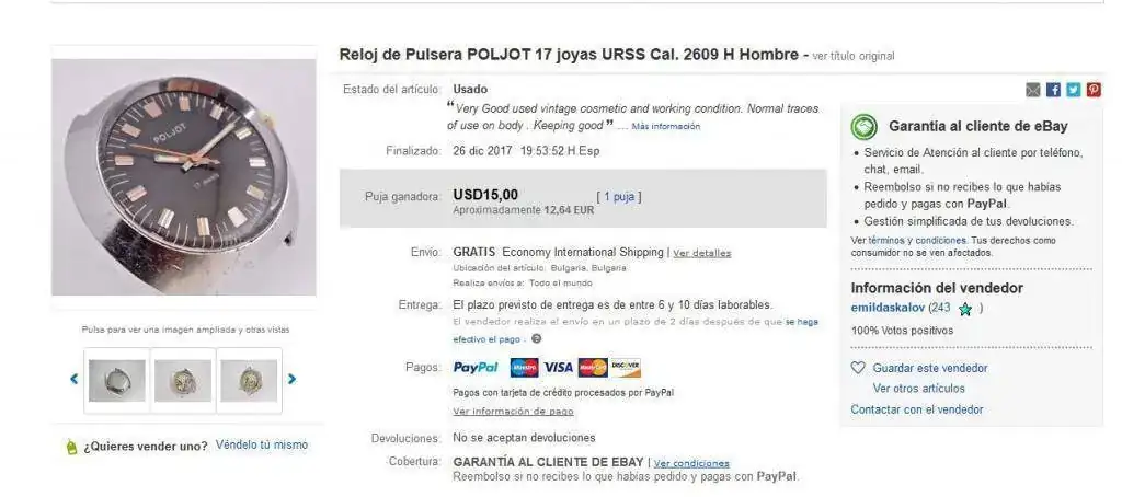

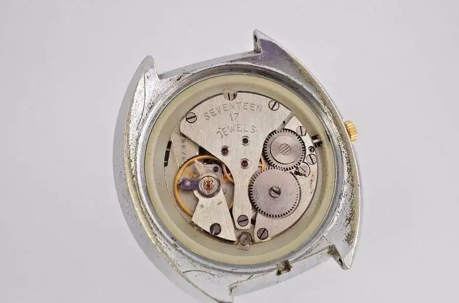

He encontrado un donante en las estepas rusas, que ya he comprado un Poljot 2609 que por lo que entiendo será compatible en sú áncora y tapa con el mio según ranfft o eso creo.
Es aparentemente el mismo calibre pero en manual, espero que le valga la áncora.
Este es el que he comprado.

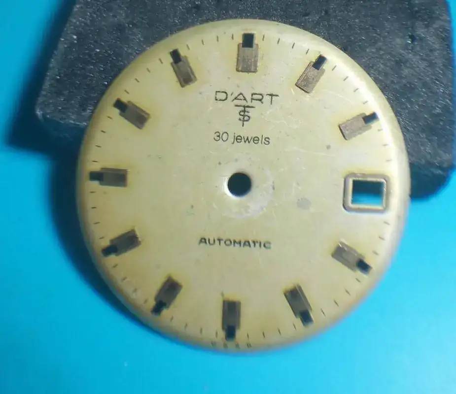

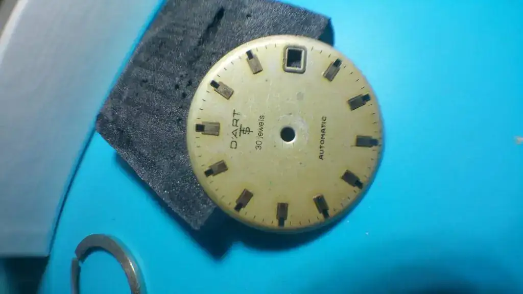

Ahora la pregunta del millón, tanto CierzoZgz como yo no conocemos la marca y he buscado por la web como alma que lleva el diablo y ni el Tato la conoce, ni una sola mención en internet, ni en el foro ruso ni ná de ná, igual no sé donde buscar o no sé buscar o igual tengo un ejemplar único muy cotizado, al estilo Daytona Paul Newman. :laughing1::laughing1::laughing1::laughing1::laughing1::laughing1:
La pregunta és:
¿ Alguien conoce esta marca rusa? :hmm:
D'art
Mi intención en el caso de que me valga la áncora y tapa es revivirlo y si lo consigo, no sé si dejar el dial tal como está o intentar limpiarlo sin cagarlo, me parece precioso y además no tengo ningún ruso en mi haber.
Admito sugerencias respecto al dial, LIMPIAR SÍ O NO.
Muchas gracias a todos, que sería de mí sin vuestra ayuda.
En mi opinión limpiar no, rotundamente. Ya había visto tu reloj en el foro ruso y no me suena la marca ni remotamente. Quizá alguien haya remarcado el dial con esa marca. Espero que tengas suerte con ese reloj :ok::

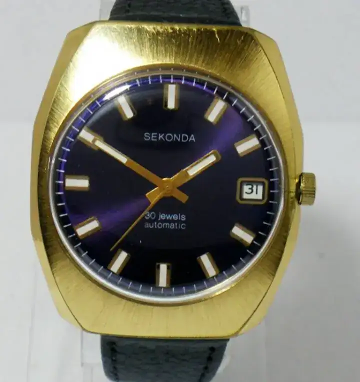

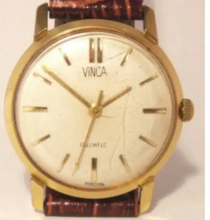

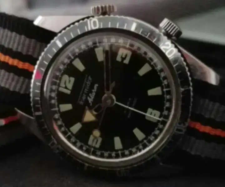

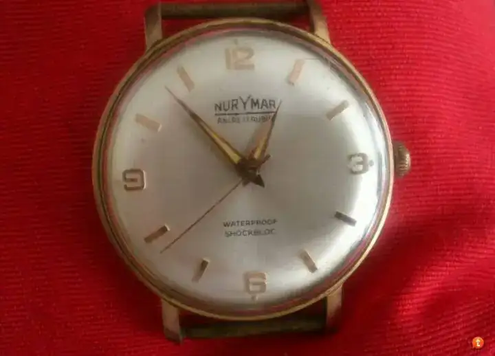

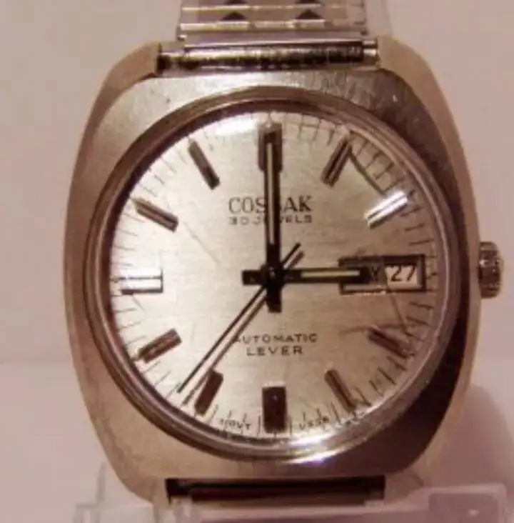

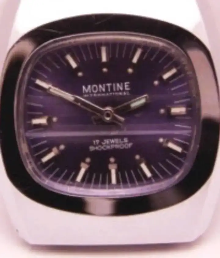

Yo creo que es una marca de fantasía porque, aunque no es muy conocido, los calibres rusos también fueron usados como ebauches.
Hay muchas marcas dentro y fuera de España que usaron esos movimientos posiblemente porque era una buena forma de acceder a una máquina de cierta calidad a un precio económico.
La otra opción era recurrir a calibres suizos con escape de paletas.
Los rusos también tenían segundas marcas orientadas a la exportación.
Todas las imágenes se corresponden con relojes que llevan calibres Poljot.

Intenta encontrar otro Nurymar en la red a parte de ese de la foto que es mío...
No sabia q Bulgaria miembro de CE se encuentra en estepas rusas.

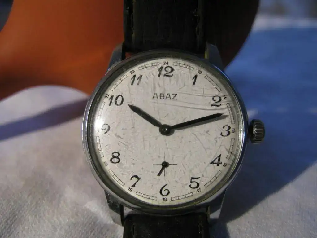

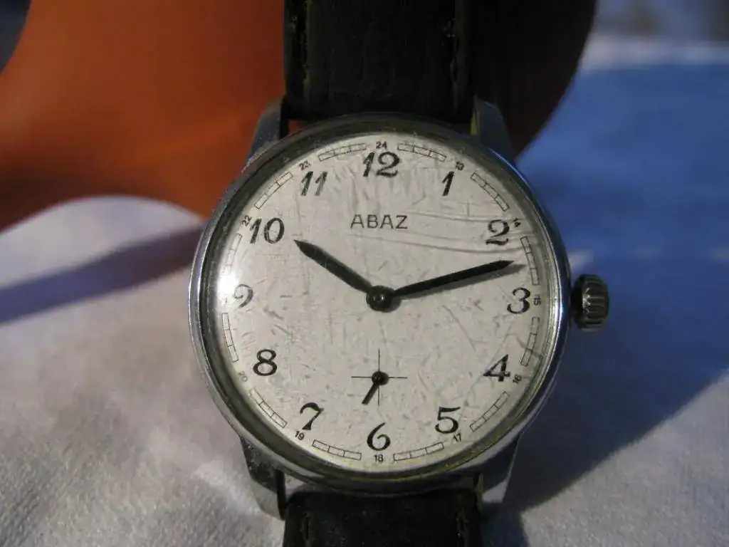

Hace un año encontre en un lote dos ABAZ q son ZIM Pobeda 2602 por dentro

Sé donde está Bulgaria, he estudiado en la época de E.G.B donde se aprendia y en un gran colegio, Salesianos, igual ahora a mi edad vienes tú a enseñarme de geográfia básica, me referia al calibre no al tio que lo vende, el cual ni me importa que viva en las estepas o debajo de mí casa.
Por cierto, podrías limpiar y pulir ese plexi, dá un poco de vergüenza.
