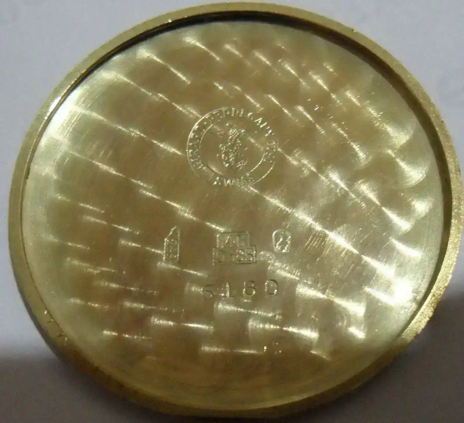

Las medidas específicas de las aleaciones nos las anoto
no porque no las conozca sino porque nos extenderíamos demasiado.
OBSERVACIONES
OBSERVACIÓN 1
El oro de 14k lógicamente es la combinación de 14 partes de oro y
10 de una aleación o de metal diferente al oro, es decir que el oro
blanco de 14k es un oro con 14 partes de oro puro y 10 partes de
paladio y plata; y así todos los demás colores.

En los relojes la descripción del metal del que está fabricado cuando es
oro puede venir escrito en la parte externa de la tapa o en la parte interna.
Así que si no la ve por la parte externa no se extrañe. Les muestro en la
imagen subsiguiente una tapa o fondo con una descripción interna de 18k
Ahora abajo les muestro una imagen de la parte interna
de la tapa o fondo pero esta vez es de oro de 14k

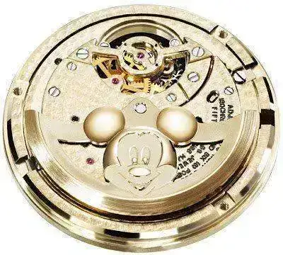

En las regiones internas de un reloj el fabricante puede emplear el oro y el platino.
Veamos la imagen de abajo
Les presento una masa oscilante o rotor de
oro de 22 unido a una estructura del titanio.
Ahora otro ejemplo de piezas de oro como
parte constitutiva del calibre de un reloj
Estas clases de relojes son extremadamente
costosos; y jamás los conseguiréis en oro bajo.
Los calibres de reloj no traen más que puentes,
rotor en oro, y hasta tornillos no más, las ruedas no.
