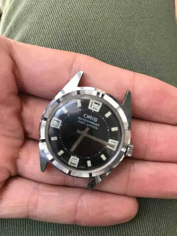

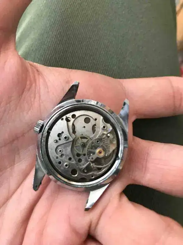

Buenos días, tengo un sixty five vintage que quiero restaurar y que montaba en su día una maquina kif pero la maquina esta totalmente incompleta y no se ve la referencia exacta que llevaba, no se si era la kif 715 u otra, pido ayuda para algun experto en la materia que me pueda decir el movimiento que llevaba y calibre, adjunto fotos y quedo a la espera

zipi, si se confirmara que es un 715
edito para decirte que tal como está este calibre con una lupa deberías leer tu algún número, especialmente debajo o cerca del volante.
Buen día "zipi"; le hablo como técnico y después de atender muchas marcas de relojes e inclusive la marca Oris - le diré que a esta máquina le faltan mas de 20 piezas. Esto quiere decir que sí no existe algún lazo afectivo le diría que no lo justifica por la calidad de la máquina. Creo que sería mejor comprar una completa en buen estado ya que son económicas - antes de tratar de arreglar la suya.
El calibre es difícil de reconocer porque los Oris por lo gral. llevan grabado el calibre sobre el puente del barrilet (cubo de cuerda) y a este le falta y además el calibre Oris 715 lleva calendario y el suyo no???
Un saludo, Luis desde Argentina
Buen día compi!, es tal como dice Luis, por la cantidad de piezas faltantes que se aprecia a simple vista, y por aquello de "costo-beneficio", quizás no resulte buena idea recuperarlo. El calibre no es el 715, seguramente el 392. Suerte!
zipi, para confirmar que pueda ser un 392, nos tendrías que mostrar una buena imagen del otro lado, del que queda tapado por el dial o esfera.

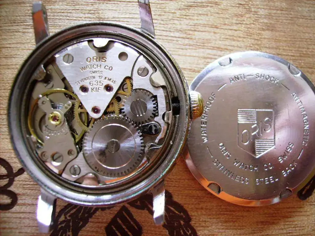

Hola Zipizape, por si te sirve de ayuda, te dejo una imagen de uno que tuve en mi poder.
Llevaba calendario.

Voy cerrando el circulo y creo que es uno de estos tres movimiento que son las variantes sin calendario, kif 482 kif 652 o kif 712, por lo que he encontrado del sixty five vintage de los años 50 solo he visto dos variantes con calendario, una montaba la kif 394 y otro la kif 715 que es la variante del 712 sin calendario.
Por la forma de la máquina la kif 482 quedaria descartada tambien, creo que tiene que ser la 652 o la 712
