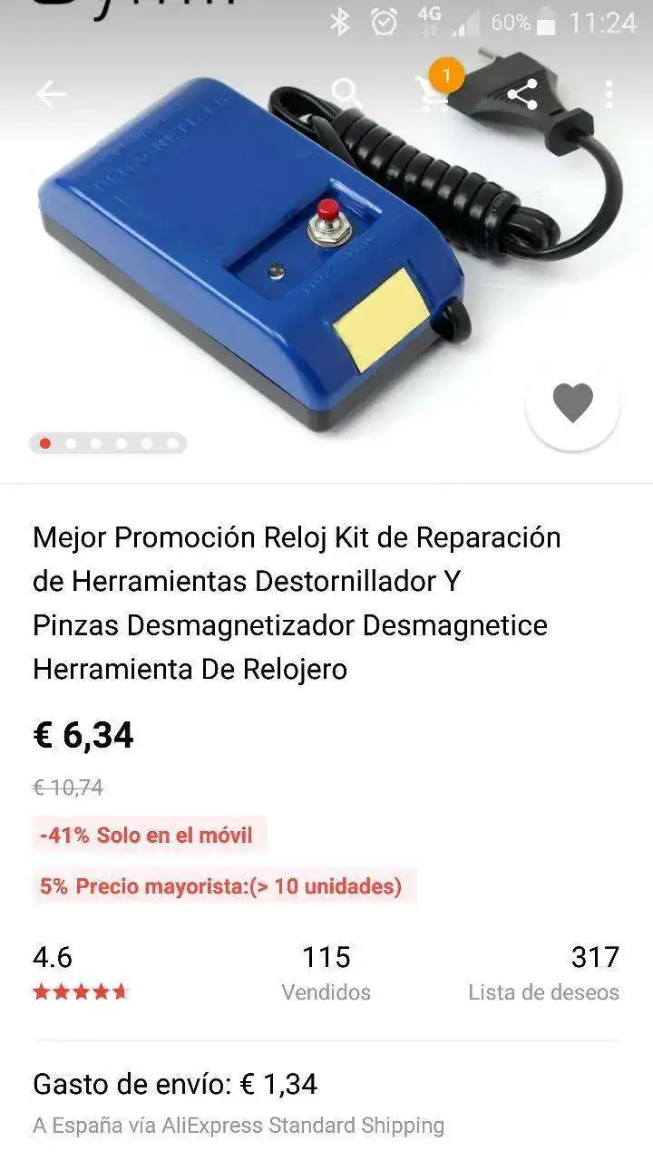

Que tipo de desmagnetizador? uno de estos de ebay o amazon sencillos?
Yo compre este en Ruiz Revuelto (MAdrid) pero cualquiera de este tipo te vale y son baratos, a mi me funciona perfectamente para este tipo de problema.
JL
Comprado en aliexpress y va de fábula.

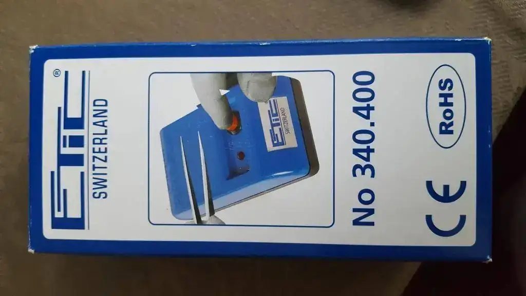

Yo tengo uno parecido y va muy bien
Buenisimo.
calidad precio
