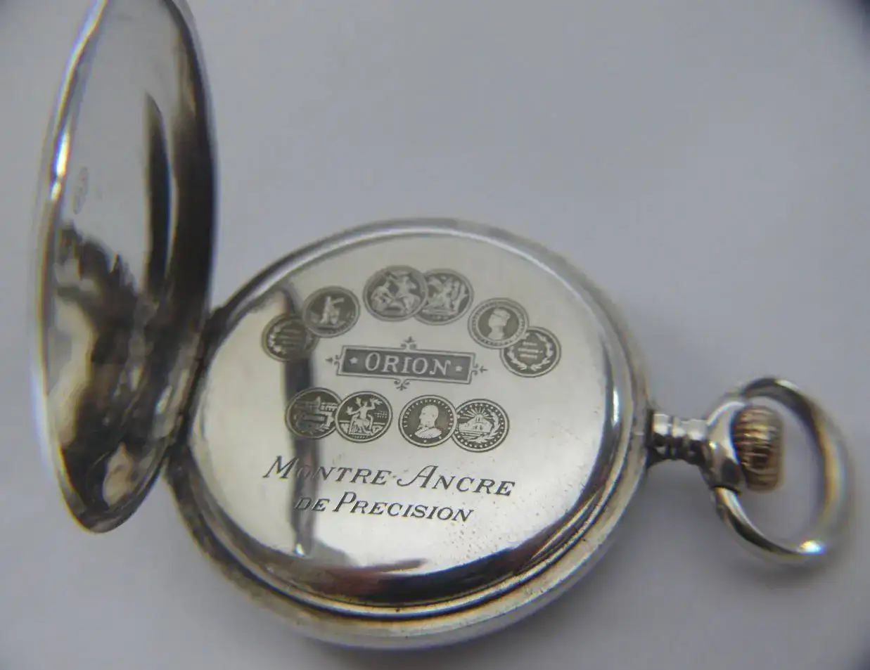

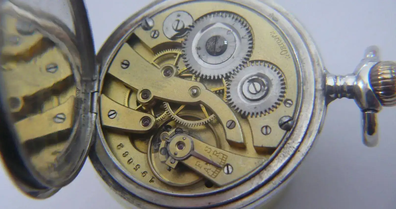

La última pieza que he incorporado a mi cole-junta de "Pocket watchs", es este coqueto ORION.

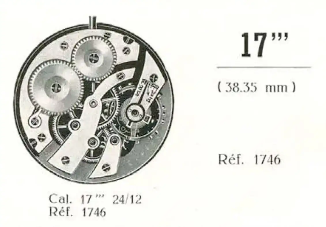

Monta un calibre 1746 de 17 líneas.
Orión Watch Co. es una gran olvidada, y apenas se encuentra algo relevante en la web.
Estas ilustraciones son las que vienen en La class.horologica.tome1 de 1936
En la que encontramos también referenciado el calibre con los curiosos puentes guziluz ( lo siento, si no lo digo reviento... )jejejeje...

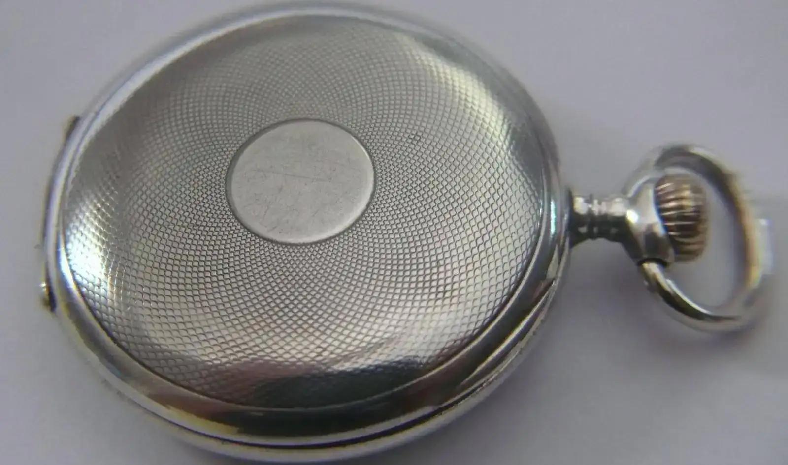

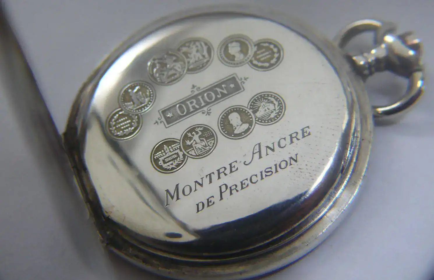

La caja de plata la he limpiado con el procedimiento que aprendí hace tiempo de los videos de Youtube
Primero limpio la caja con detergente para quitar la grasa y suciedad.
Luego cojo un cuenco de barro o cerámica hondo, y caliento agua con mucha sal
Recubro el cuenco con papel de aluminio y meto las piezas de plata
Luego vierto el agua caliente con la sal y el proceso químico comienza...
Lo dejo unos 20 minutos
La plata al salir del baño y frotarla brilla expectacularmente
Luego le doy con un limpiador de plata que también le crea una película protectora.

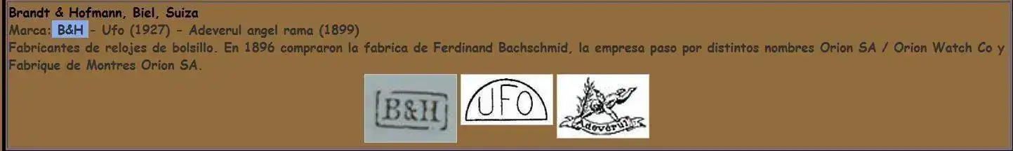

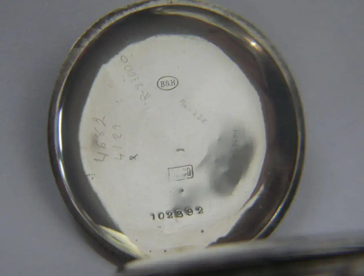

En la caja se ve punzonada la marca B&H
Perteneciente a los propietarios de la casa Orión, Brandt & Hofmann
De los que tampoco he encontrado mucha información.

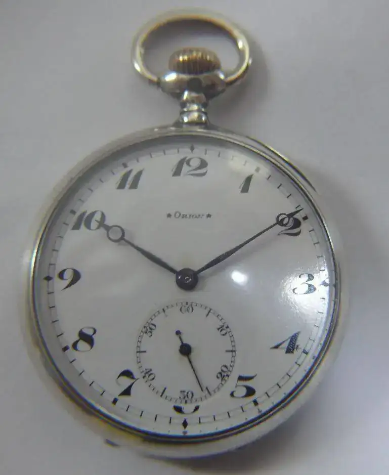

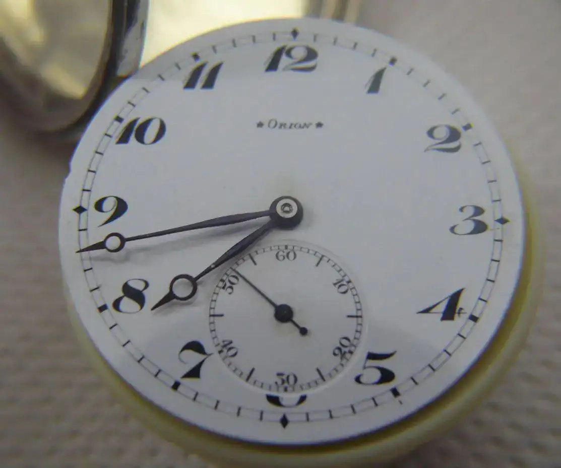

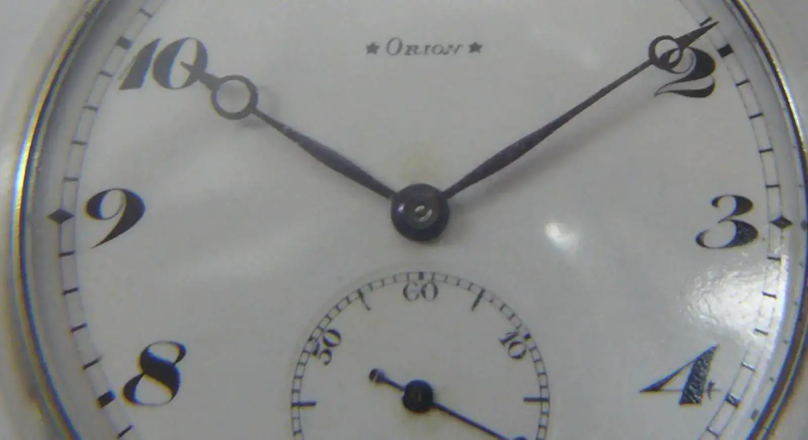

La esfera de porcelana se conserva estupendamente.

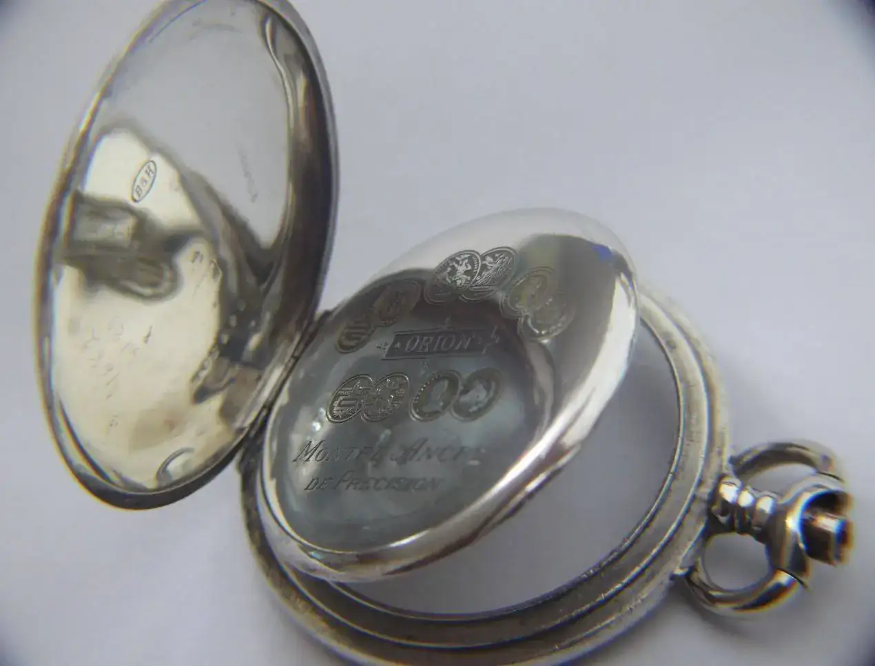

Y en el guardapolvos las medallas punzonadas

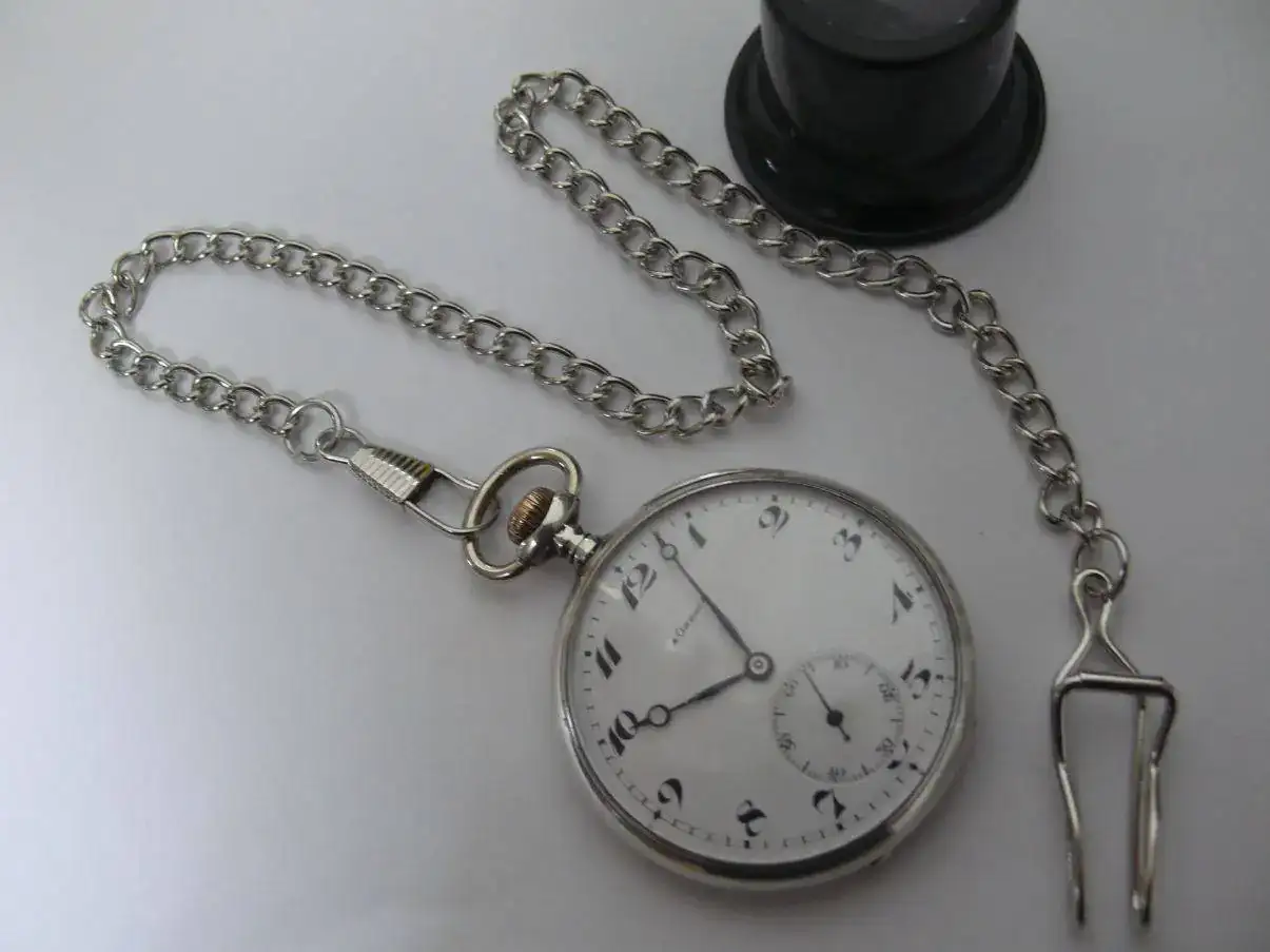

Y finalmente ya preparado para ocupar su lugar en la vitrina...

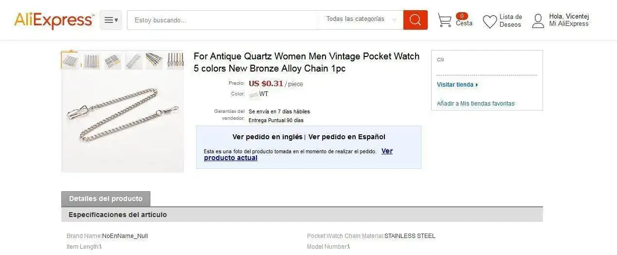

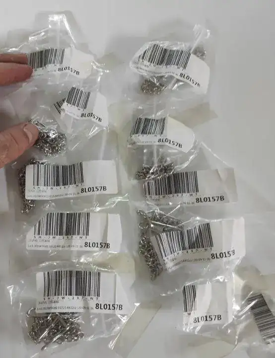

Por ciento, conseguí estas cadenas en Aliexpress a 0,27 euros la cadena.
Me compré unas cuantas.
si a alguien le interesa las puedes localizar en su web
Total, son para sujetarlas al churro de piscina de la vitrina, y por 27 céntimos es una buena opción.
Es un reloj muy bonito Vicente. Simple pero bonito. Has podido datarlo aproximadamente por el calibre?
Lo del invento de la plata tengo que probarlo. Pregunta. Te mantiene el color las oscuro de lar medallas o las inscripciones?

Bonito reloj y bien conservado, el movimiento lo tenia visto con otras marcas, pero con todas la informacion que has aportado esta claro que es de la casa ORION,
