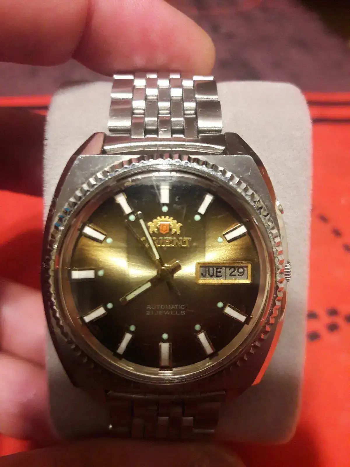

Muy buenas noches de lunes a todos.

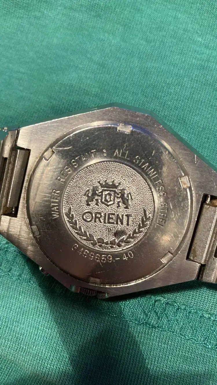

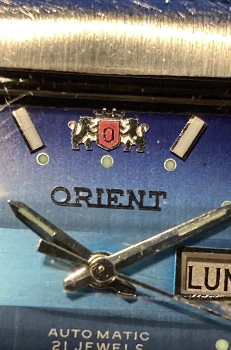

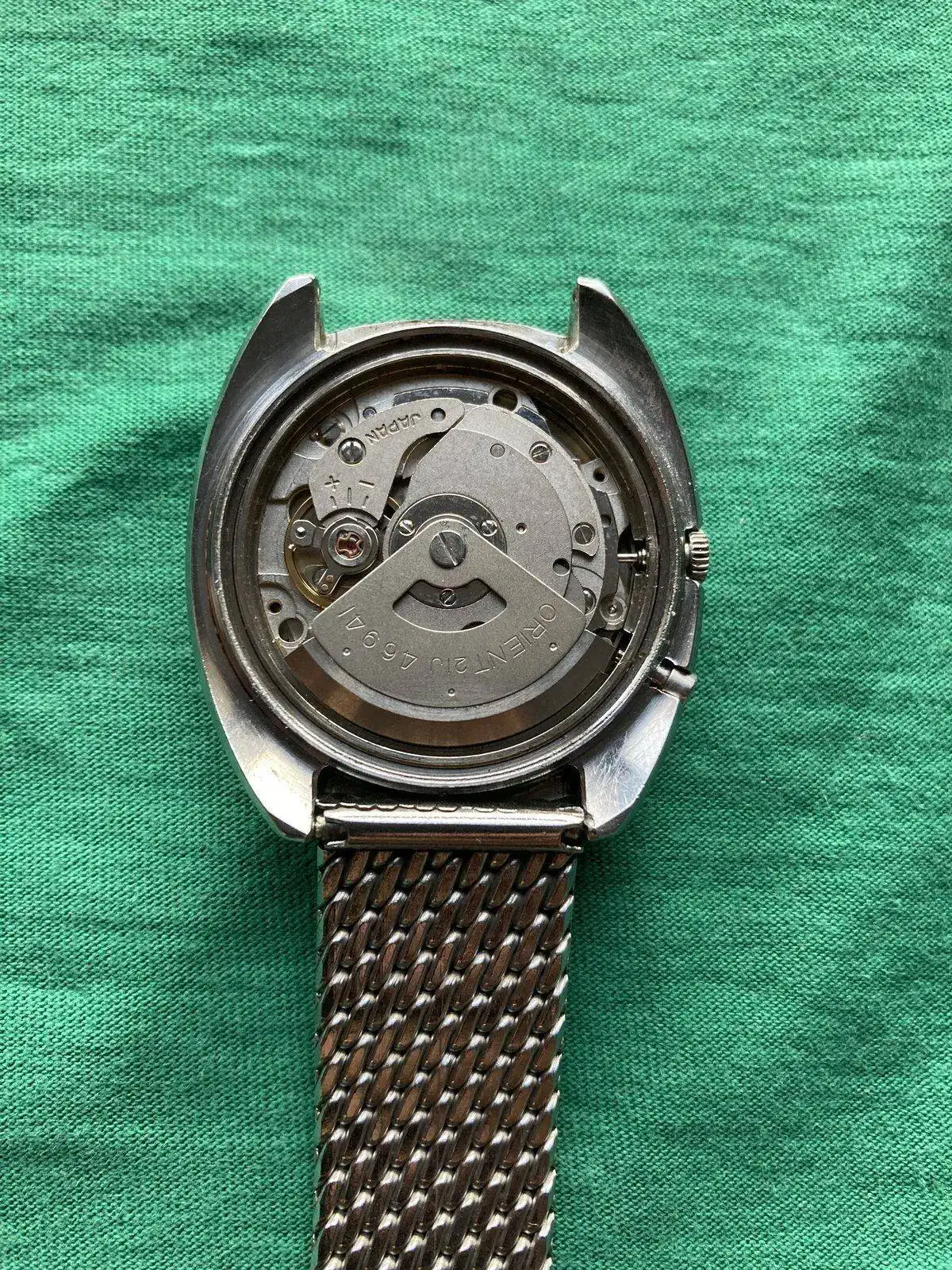

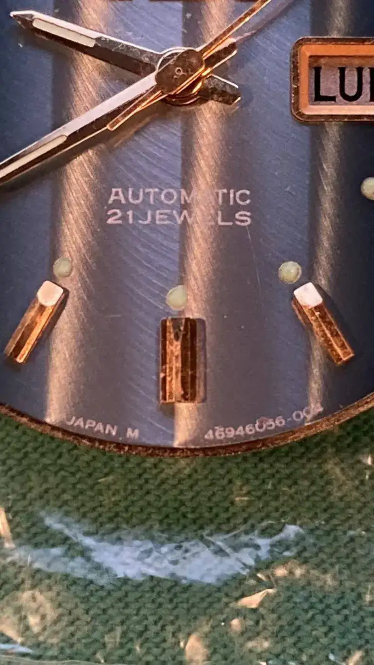

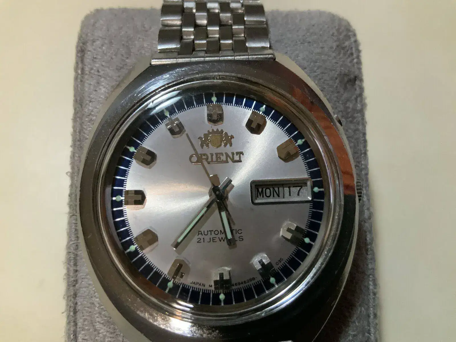

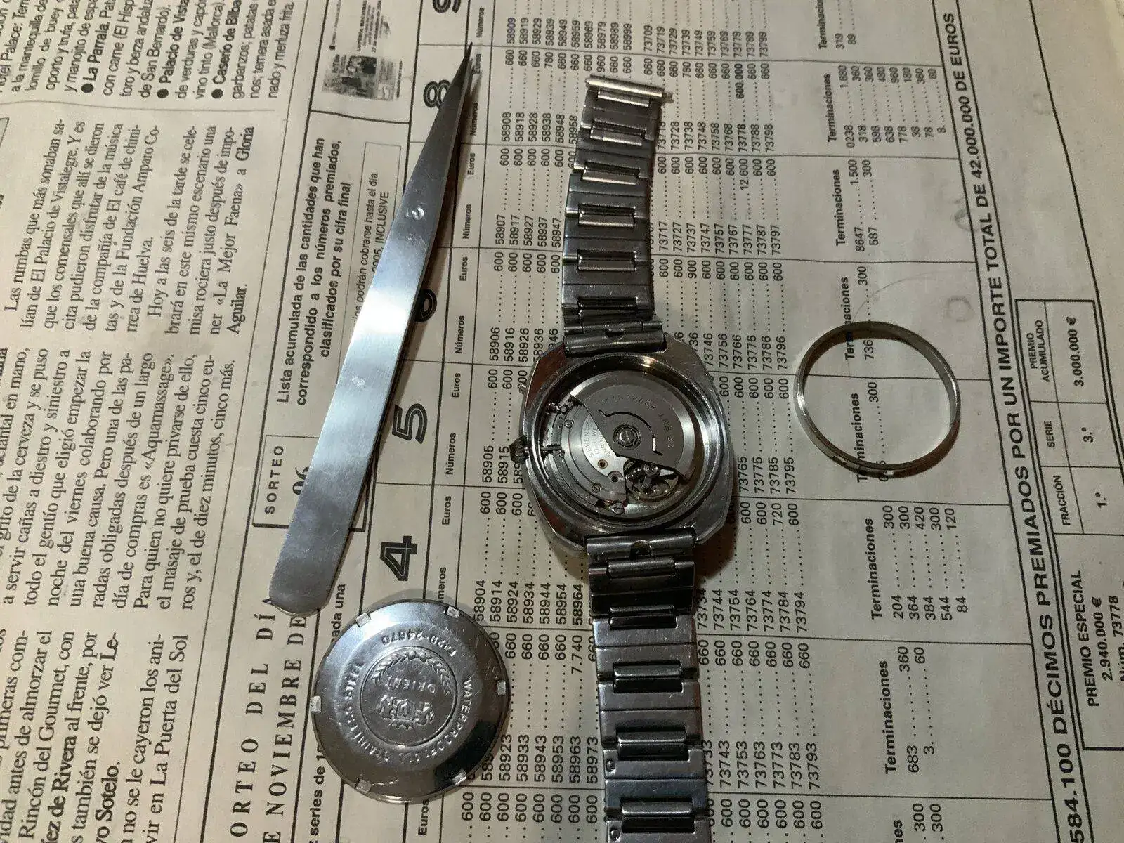

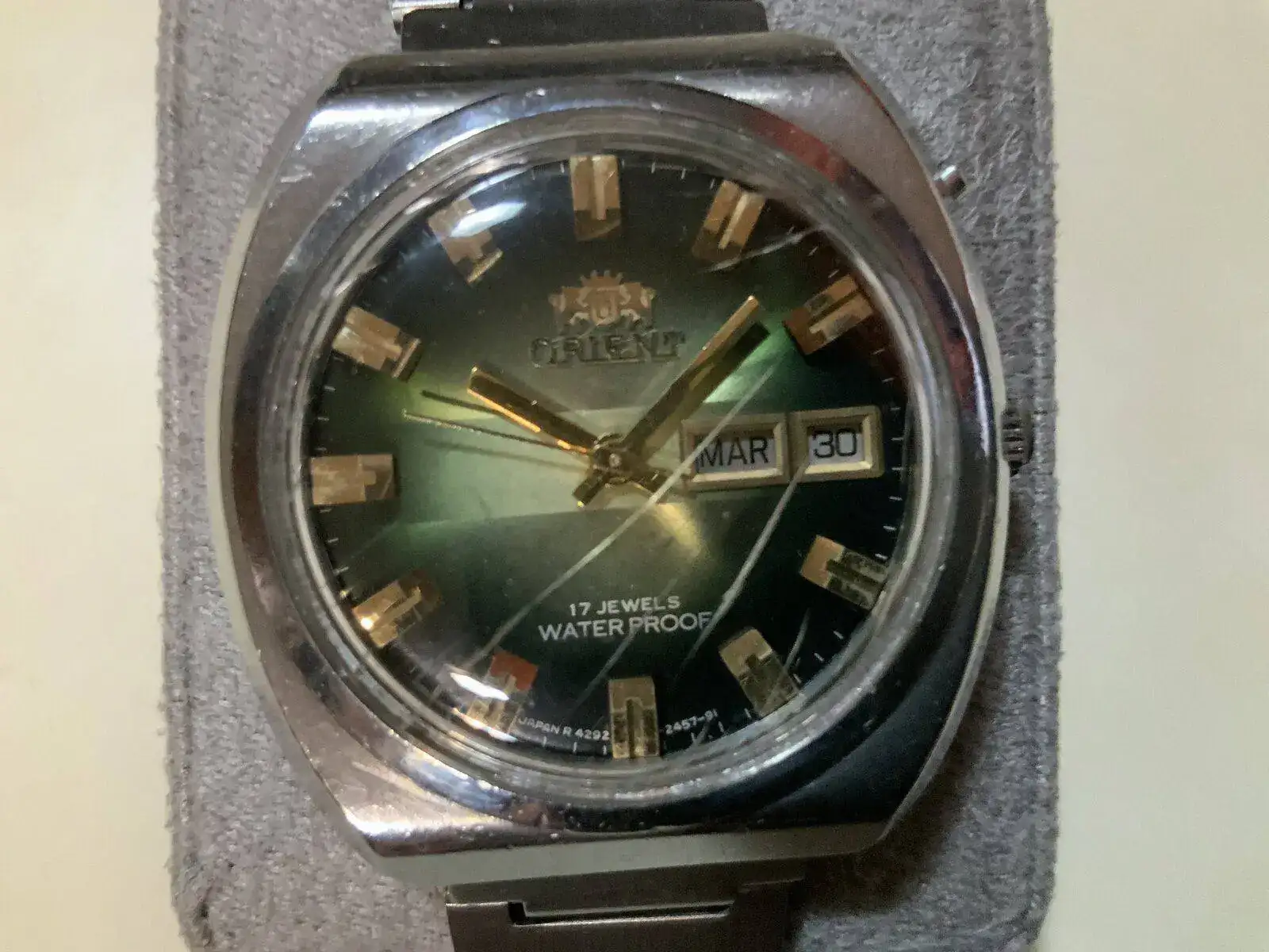

Como he anticipado antes en el hilo diario, ahí van las fotos y la conclusión a la que llego tras haber abierto el "orient" que compré ayer ( menos mal que bien barato) en un rastro de un pueblo de al lado de mi ciudad. A ver si compartís mi conclusión. Como siempre, todo dato extra es más que bienvenido.

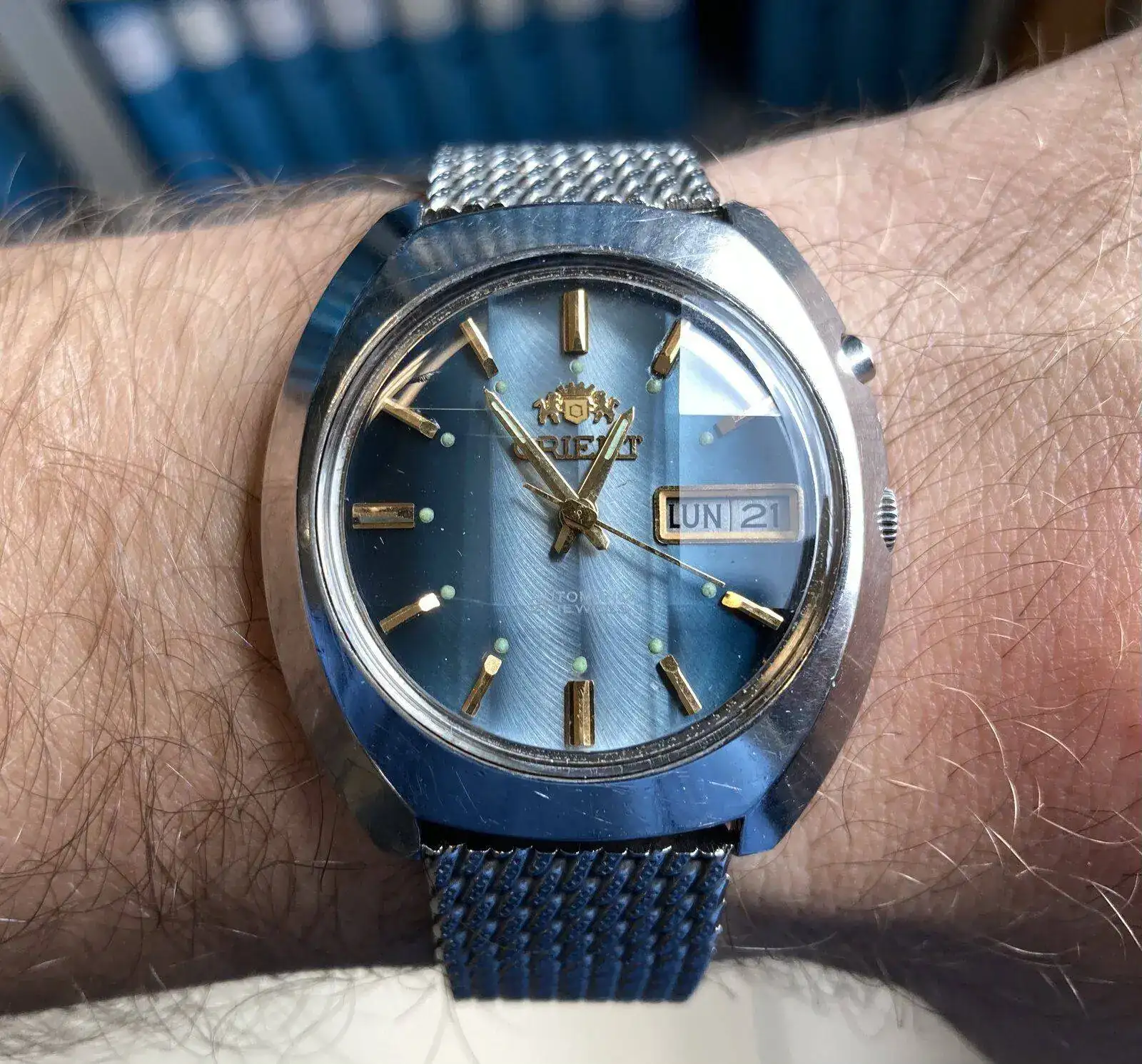

El sujeto en cuestión. De primeras me escaman:

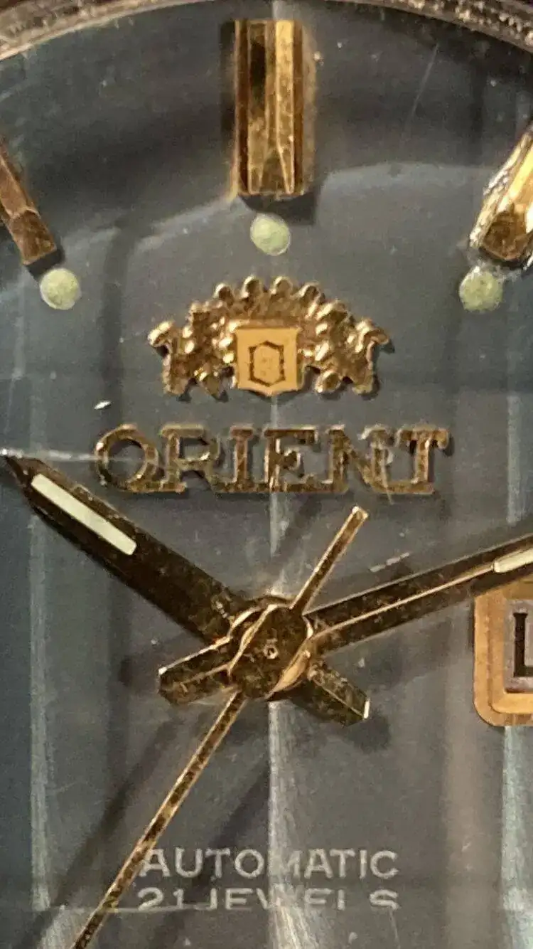

-el logo de Orient con su escudo en amarillo en vez del típico rojo.
-leones sin demasiado detalle
-A las seis no veo las clásicas referencias de caja y movimiento

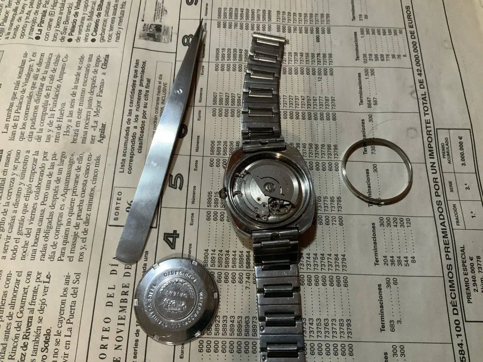

Lo comparo con otro orient que tengo que usó mi padre cuando tenía unos 14 años.

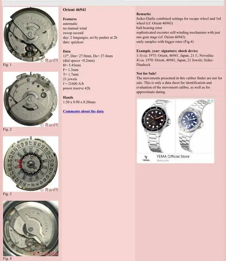

y lo abro. Veo que tiene un movimiento firmado y con buena pinta.
veo que aparece en Ranfft

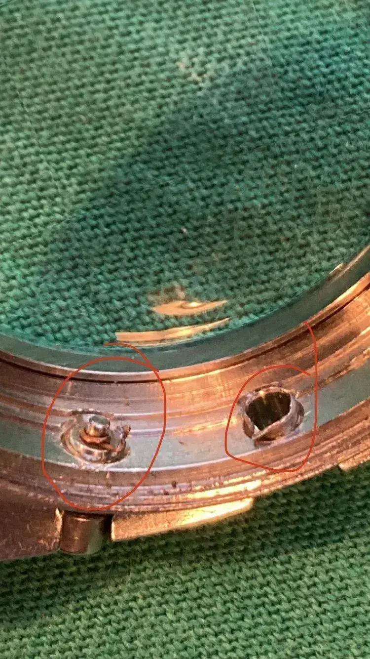

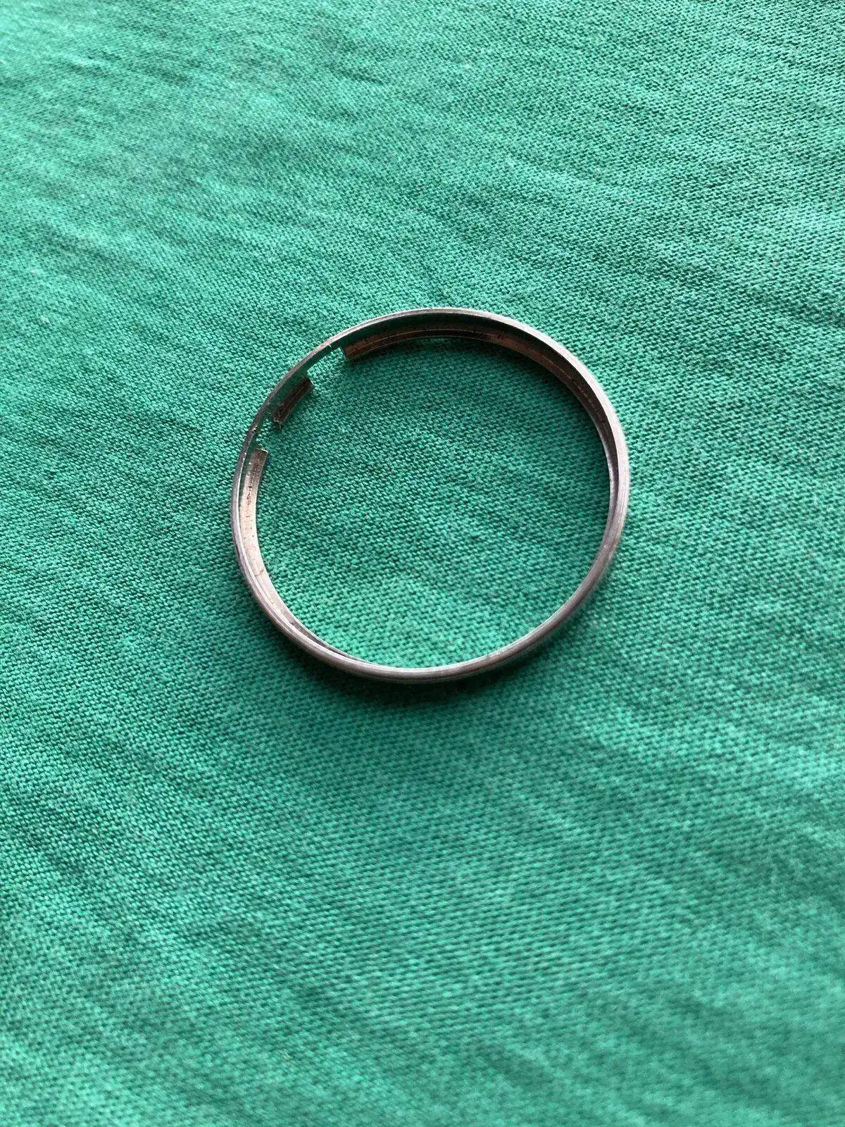

Pero también encuentro cosas que no me gustan y que empiezan a hacerme pensar en que tengo un "frankenstein"entre manos
Aparece una camisa para que el calibre encaje...
Para mi sorpresa, se desvelan las referencias que antes buscaba y que la caja tapan.

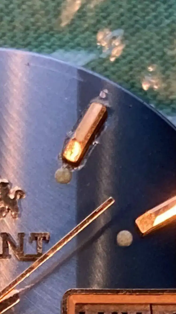

veo restos de cola en dos de los índices, lo que me dice que se soltaron y los han vuelto a pegar, o que los han puesto todos unas manos que por lo burdo del acabado, no son niponas ni de lejos.
Encuentro apaños cutres (aunque eficaces) y acabados de baja calidad.
dudo ya no solo de la procedencia de la caja, sino incluso de su material, que puede que no sea acero 100%.

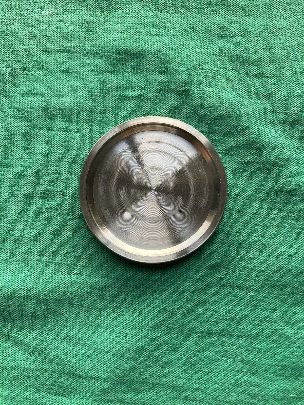

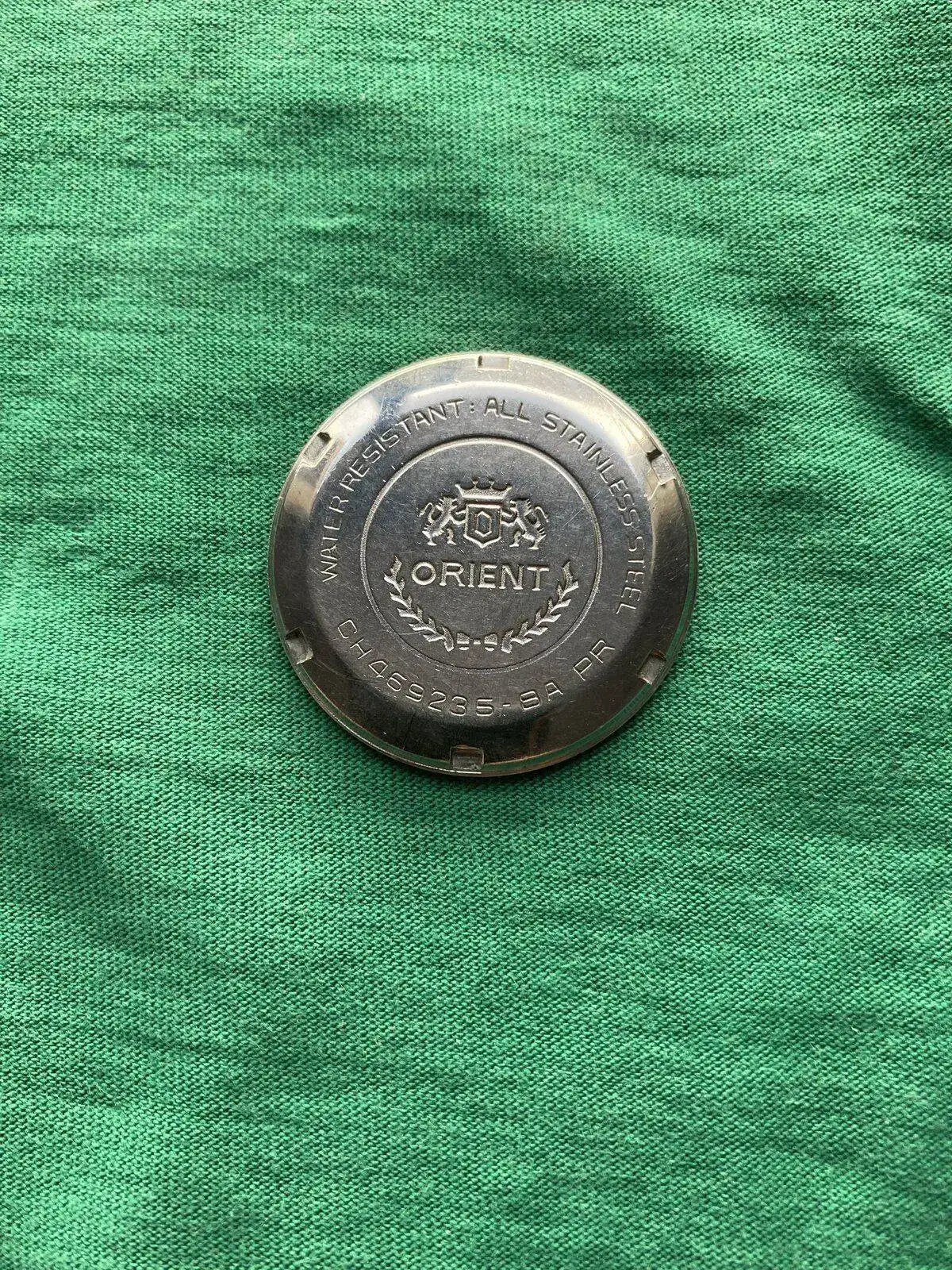

Y finalmente, que se me olvidaba, la tapa, al contrario de lo que suele ser normal, en vez de tener el logo en relieve, lo tiene estampado, lo que me hace pensar aún más en que no sea original.
En definitiva y pidiendo perdón por si me he extendido demasiado y resulta un hilo pesado, mi conclusión es que he comprado uno de estos famosos "franken" hecho con piezas de diferentes relojes. En este caso creo tener un movimiento (con corona y pulsador) y dial originales, aunque este último "restaurado", y por otra parte, una caja falsa, que puede que no sea ni de acero, en la que han encajado el resto. Cómo se llega a esto, ni idea. Me parece bastante trabajo para unos relojes que ya de por sí son baratos en su estado original...
Cuando lo compré ya sabía que probablemente fuera algo de esto, por lo que no me ha sorprendido y como digo, gasté muy poco y además me gusta (pero sabiendo lo que es). Espero que el hilo sirva para que la gente sea consciente de la cantidad de estos ejemplares que andan por ahí vendiéndose como verdaderos y que ayude a dar algunas pistas para identificarlos.
Espero vuestra valiosa opinión. ¡Un saludo!

Muy buenas amigo Denbora, sin ser gran experto en Orient, me mojo y desde mi punto de vista en tu Orient es todo correcto, además de muy bonito. Ese azul de la esfera y con ese relieve es una chulada.
Reacciones: sergiowilde, stepona555, kesar y 2 más

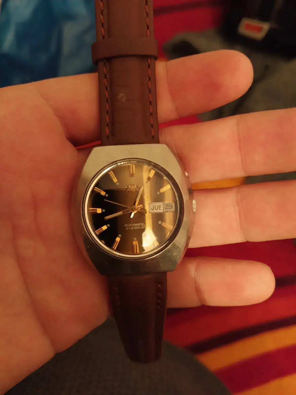

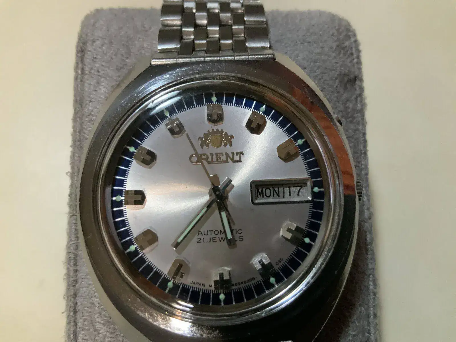

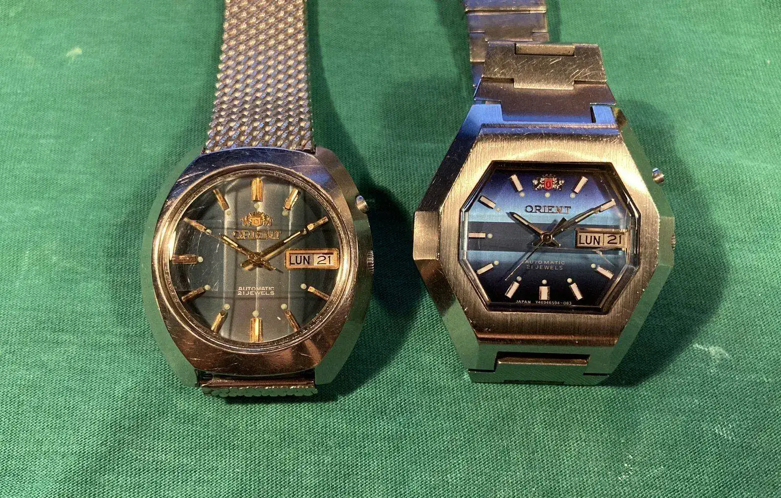

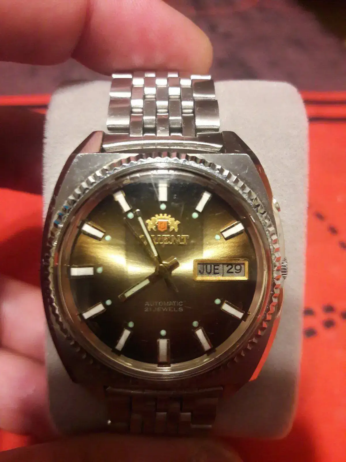

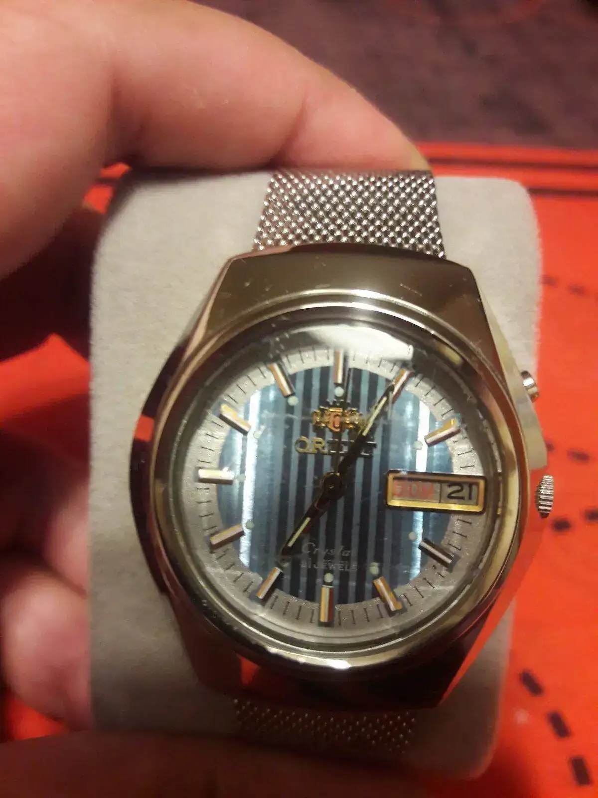

Te pongo fotos de los dos que tengo con logo sin ser rojo, uno en amarillo y con los leones sin ninguna definición, exacto al tuyo, y el otro sin ningún color.
Lo único que puede llamar la atención es que el bisel tape los números de referencia de la esfera. Podría ser que cambiaran el plexi y pusieran otro bisel interno. Pero seguro que la caja es original y de acero.
La bata o camisa como tú dices creo recordar que tengo alguno que la lleva, y sirve para sujetar el pulsador del cambio de fecha.

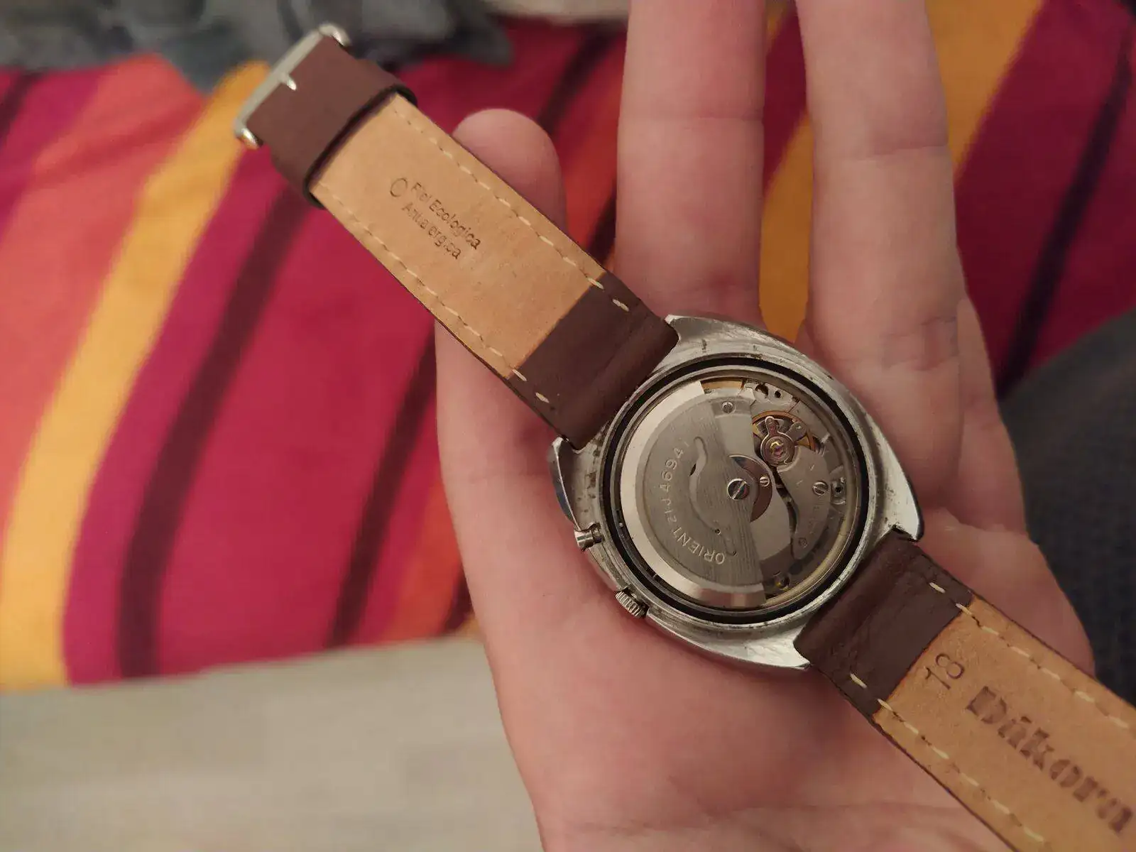

Para tu tranquilidad he abierto el mío, y lo único que echo en falta en el tuyo es el fleje que lleva la bata en su interior y que hace las veces de resorte o muelle del pulsador de cambio de fecha. No sé si en la foto lo puedes apreciar.
Reacciones: sergiowilde, stepona555, luismiguel y 7 más
Ver el archivos adjunto 2255872
Es una auténtica suerte que haya gente como tú Kikemorgan poblando este foro. La una de la mañana y te pones a abrir un reloj y te animas a responderme. Mil gracias. La verdad es que has hecho que empiece a mirarlo con otros ojos.
Reacciones: sergiowilde, FULCRUM, xsagasta y 4 más
Coño!, lo acabo de ver ahora, por eso han puesto ese hilo de cobre en el pulsador, porque falta el fleje que lo sujeta. Pero si el apaño funciona, pues nada.
La falta de ese resorte creo que en el mío la suple ese pequeño alambre que remarco en la foto.

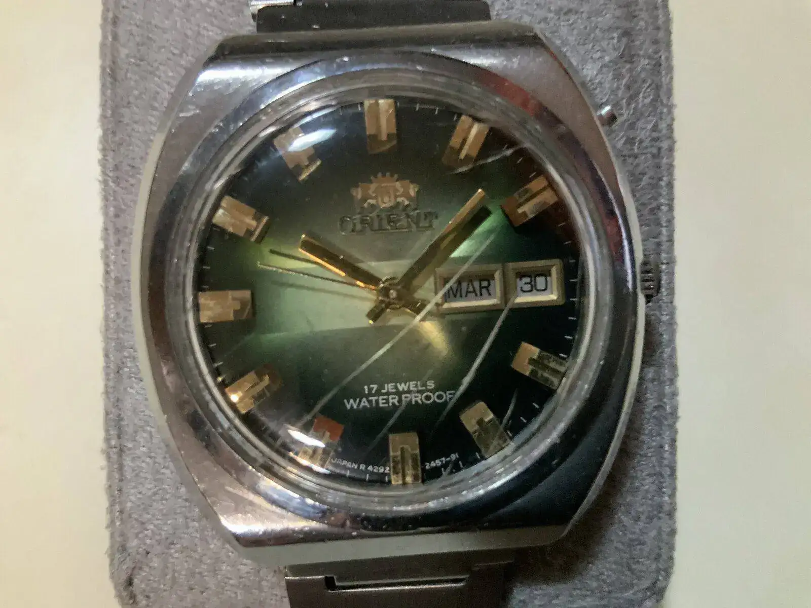

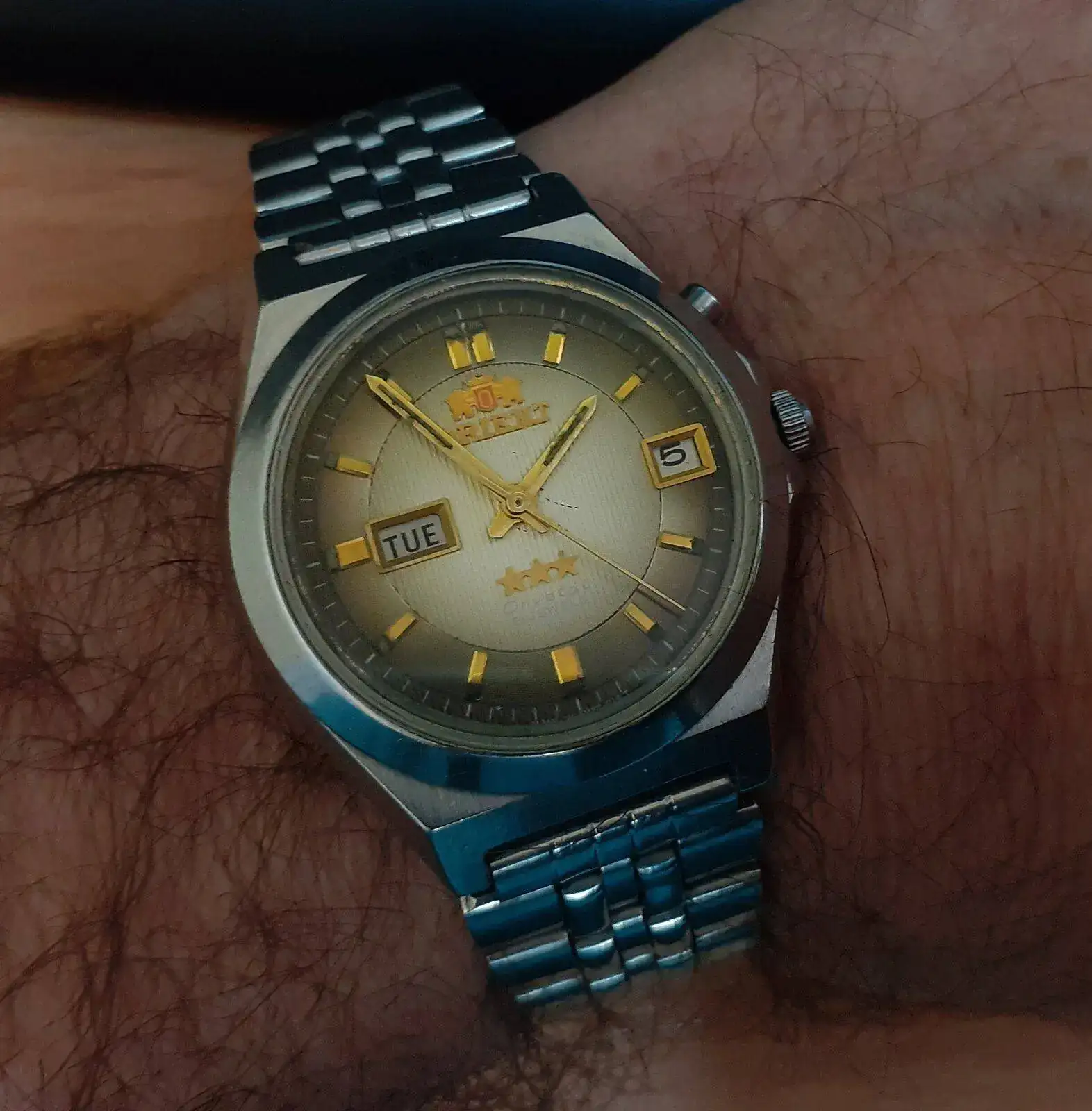

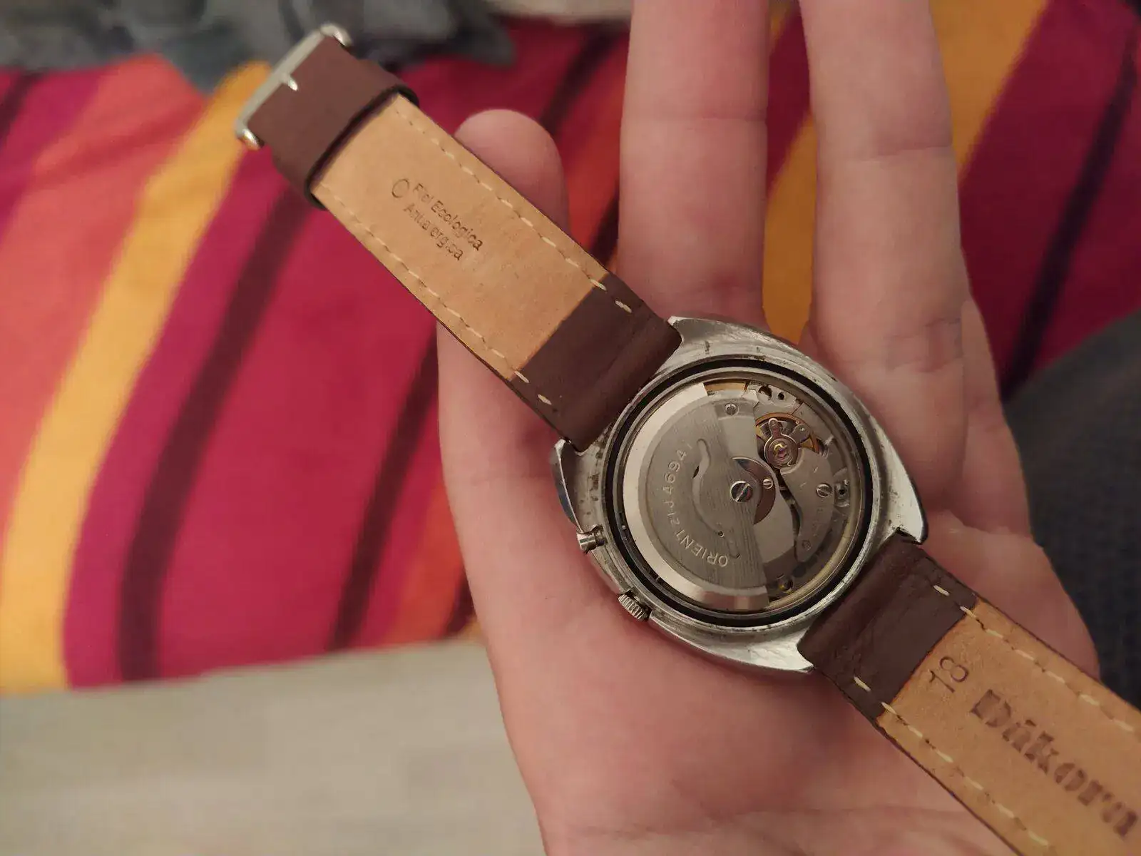

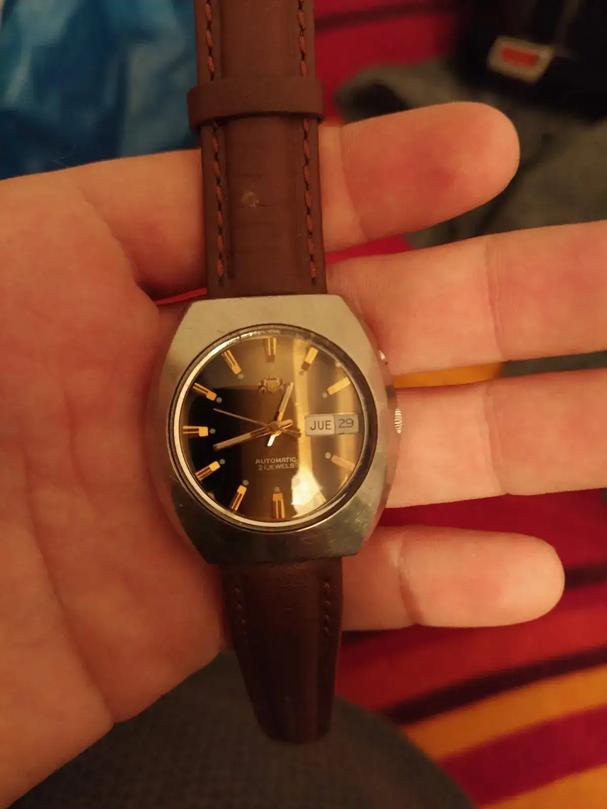

Bueno compañero @Denbora , tarde pero muestro los míos. Los dos completamente originales de fábrica y varían en símbolo y no lleva numeración la esfera, o no se ve. Los dos entre los 70 y los 80.

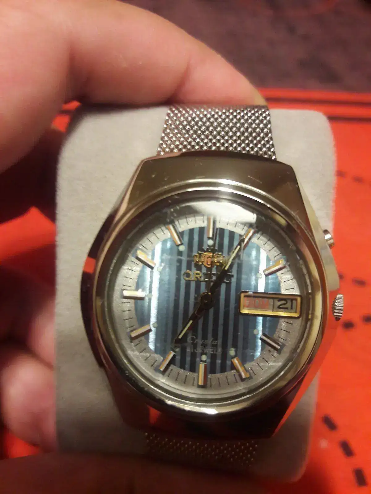

Ami me parece un buen reloj, y no creo en muchos franken de esa gama de precios, mas bien gente qe lo ha toqeteado mejor o peor.
Te enseño el mio, 100% original de mi abuelo.

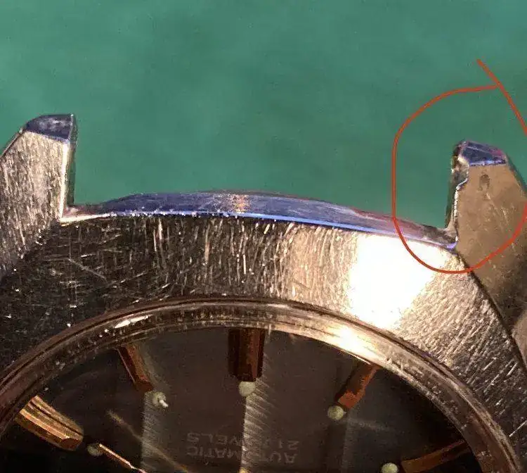

Definitivamente el reloj es totalmente auténtico. He abierto muchos Orient más o menos de la misma época y sinceramente no encuentro nada raro. Que el escudo no tenga ya la pintura roja puede deberse a desgaste o simplemente que se ha decolorado por el sol y el tiempo. Eso sí, el que lo ha manipulado no lo ha hecho con mucho cuidado. A parte de los índices pegados "de aquella manera" han perdido el resorte del pulsador ( algo bastante fácil de perder, por cierto ) y lo han apañado de forma chapucera. También veo como deformado el túnel de la tija de la corona, probablemente porque intentaron hacer palanca sobre ella con un destornillador o similar para sacar el movimiento...
El diseño de la caja es típico de estos relojes. No veo nada raro. Tiene desgaste en la zona de las asas seguramente por roce con algún armis.
Lo dicho, totalmente auténtico pero un poco mal tratado. Aún así está en bastante buen estado. Enhorabuena!
