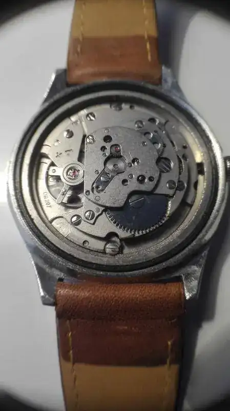

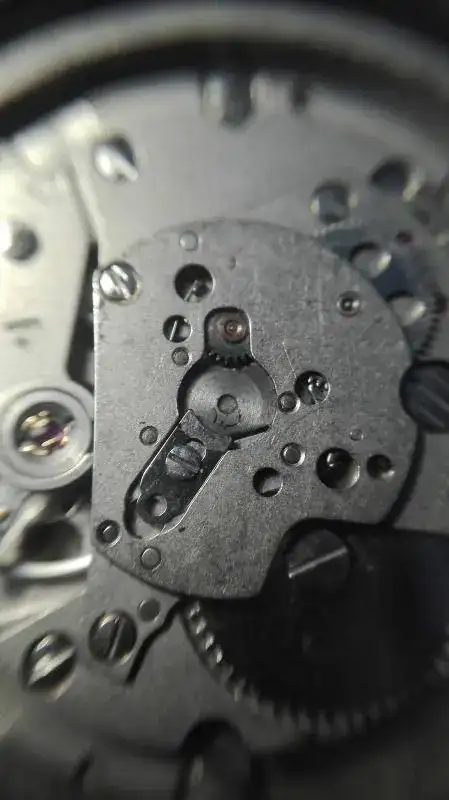

El otro día compré en el rastro un reloj automático de pulsera Orient con calendario mensual con maquinaria OR 207 que anda correctamente, pero que no carga automáticamente por tener suelta la masa oscilante debido a la rotura de su eje de giro.
Me gustaría poderlo reparar para lo que busco un eje, que por lo que he podido ver debería de tener un diámetro de 0,75 mm.. Como la varilla que tengo más próxima es de 0,8 mm., la limo hasta ajustarla.
Lo que desconozco es si el eje era parte de la pletina o si por el contrario iba clavado en ella. Y mi duda es si pegarlo (no sé si aguantaría) o bien perforar la pletina y fijarlo a ella.
¿Qué opináis?

Hola Pedro, buenas noches. Has probado a desmontar la plena a ver que hay en el otro lado?
Yo pienso que debía ir remachada
Buen día Pedro; si levanta el puente encontrará la base del eje de rotor. En ese puente puede realizar la colocación de ese eje casero???
Esa base del eje de rotor lleva tornillos que se ajustan en el puente y no va remachado, Este es el punto débil de esta máquina???

Efectivamente es lo que me indicasteis. desmontados los dos puentes de la carga automática puedo retirar la pieza dañada.
Habrá que ver si se puede reparar la pieza o bien encontrar una de repuesto.
