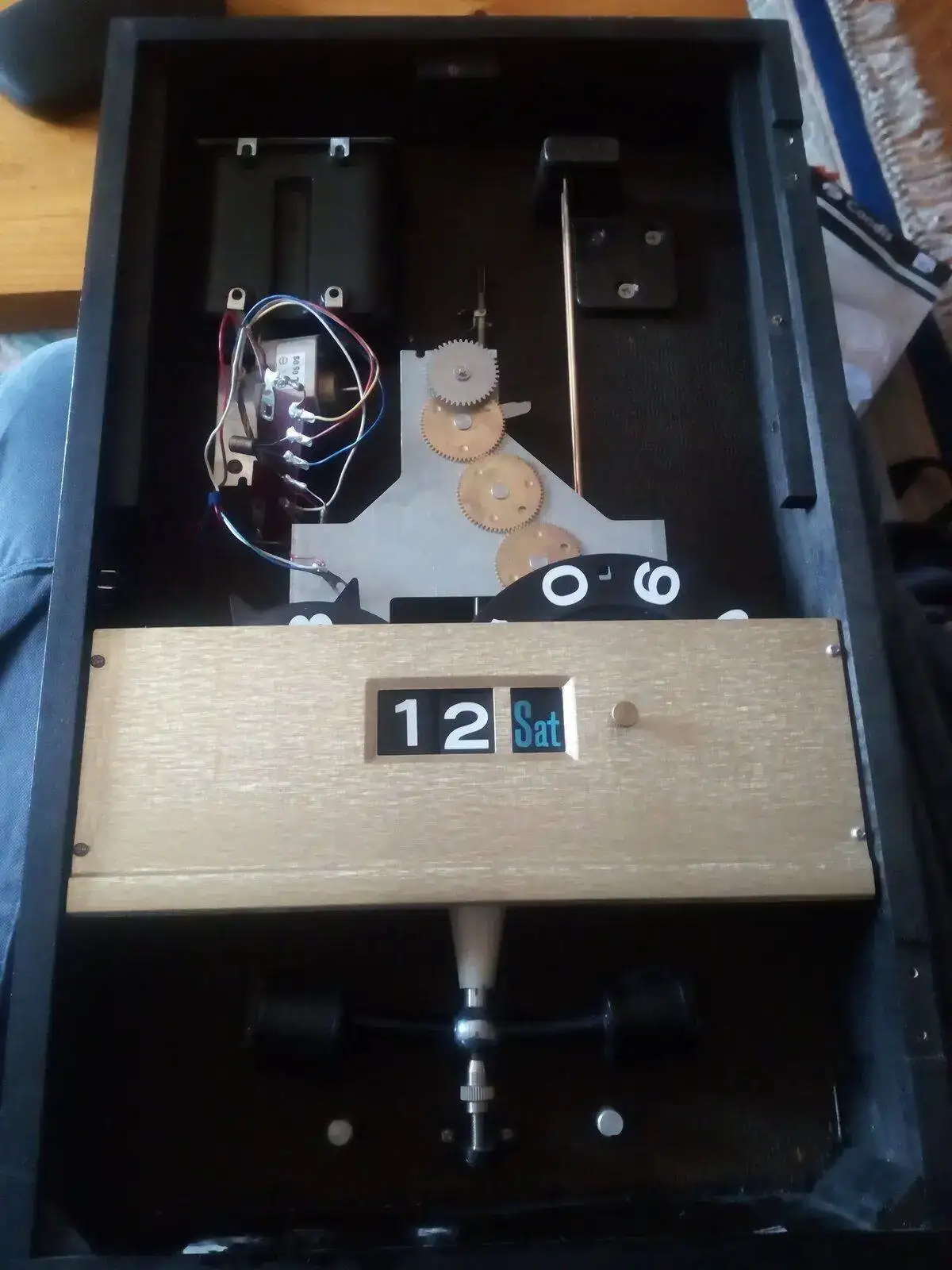

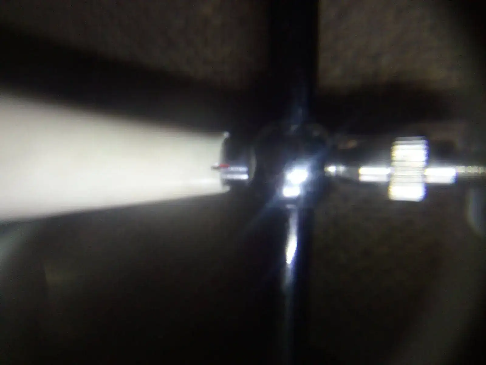

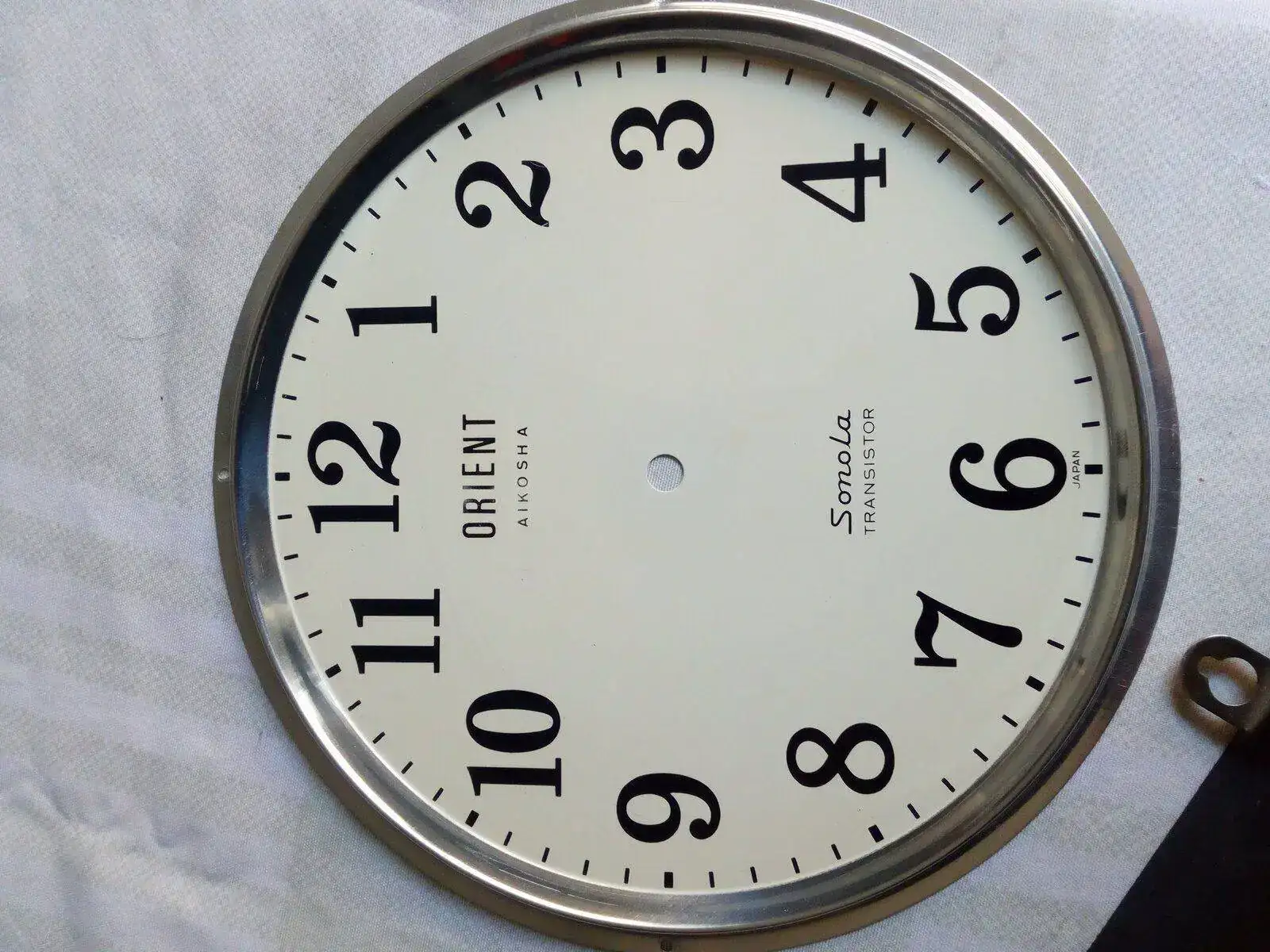

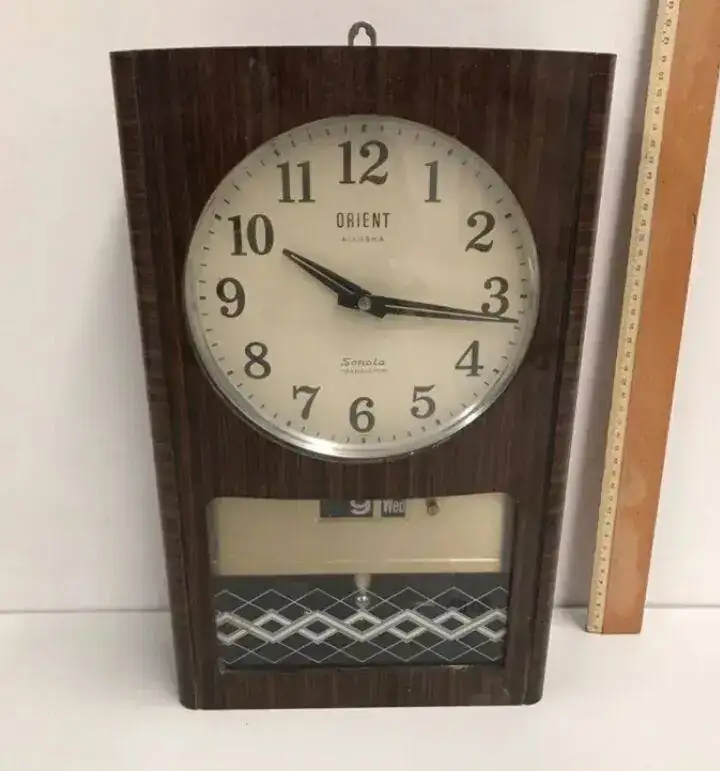

Hoy voy con este regalo que me han traído los reyes, según la esfera es Orient Aikosha, he visto unos cuantos iguales pero eran de la marca Seiko, iguales pero en dos marcas, creo que fruto de la colaboración de los grandes nipones ,, Seiko, Orient, Citizen,, por lo que se Seiko se hizo oficialmente con Orient en 2015,, pero esta reliquia es de un tiempo pasado mayor,, sobre los años 60 a transistor cuando poner lo de transistor era todo un símbolo de avance electrónico, cuenta con una parte mecánica simple pero eficaz, que ofrece,,, hora, sonería, y día mensual y semanal, todo con dos pilas gordas, se puede quitar una y el reloj funciona sin sonería,,

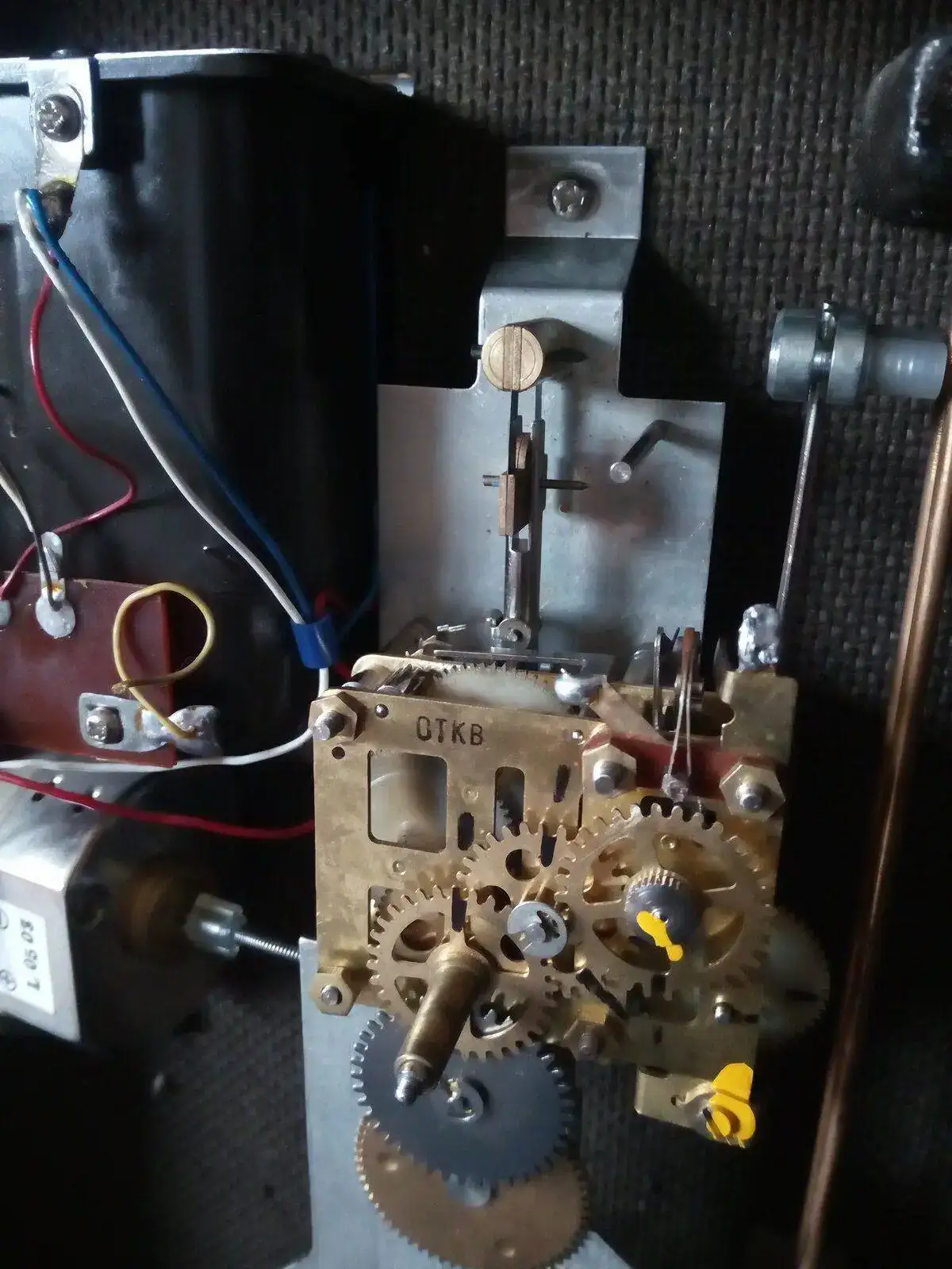

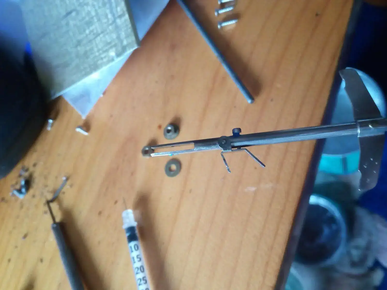

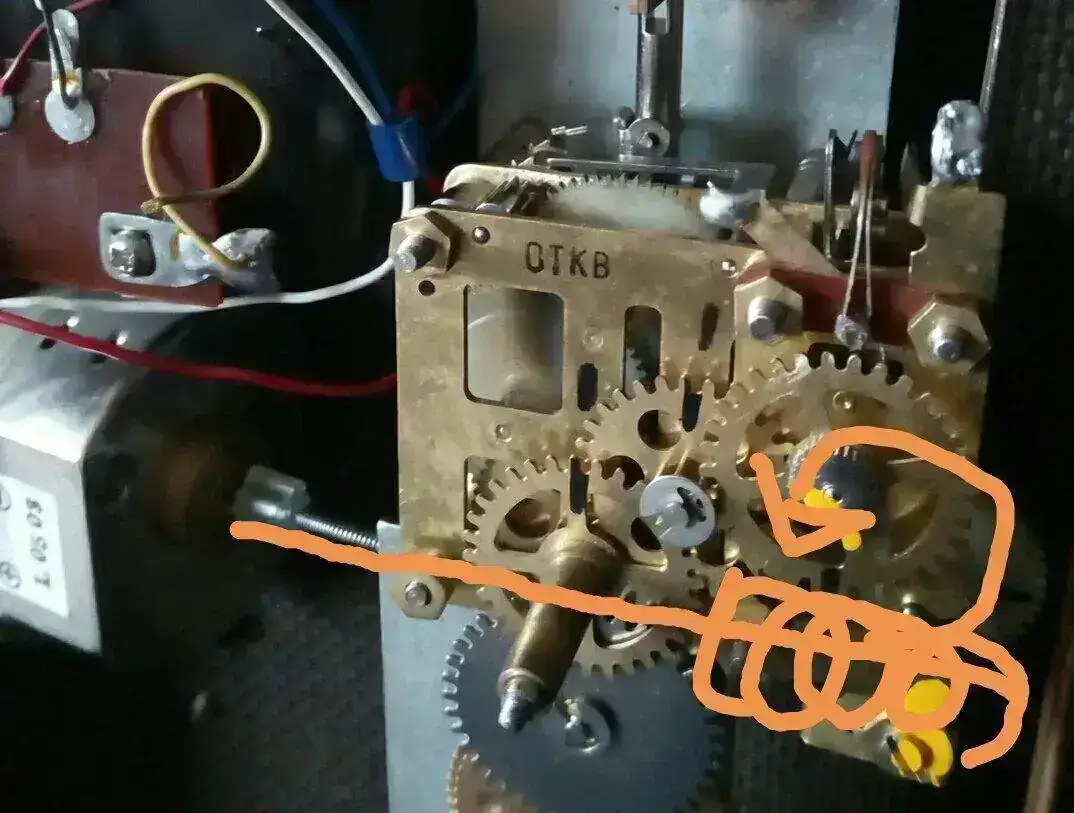

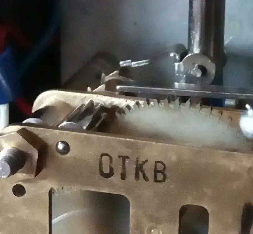

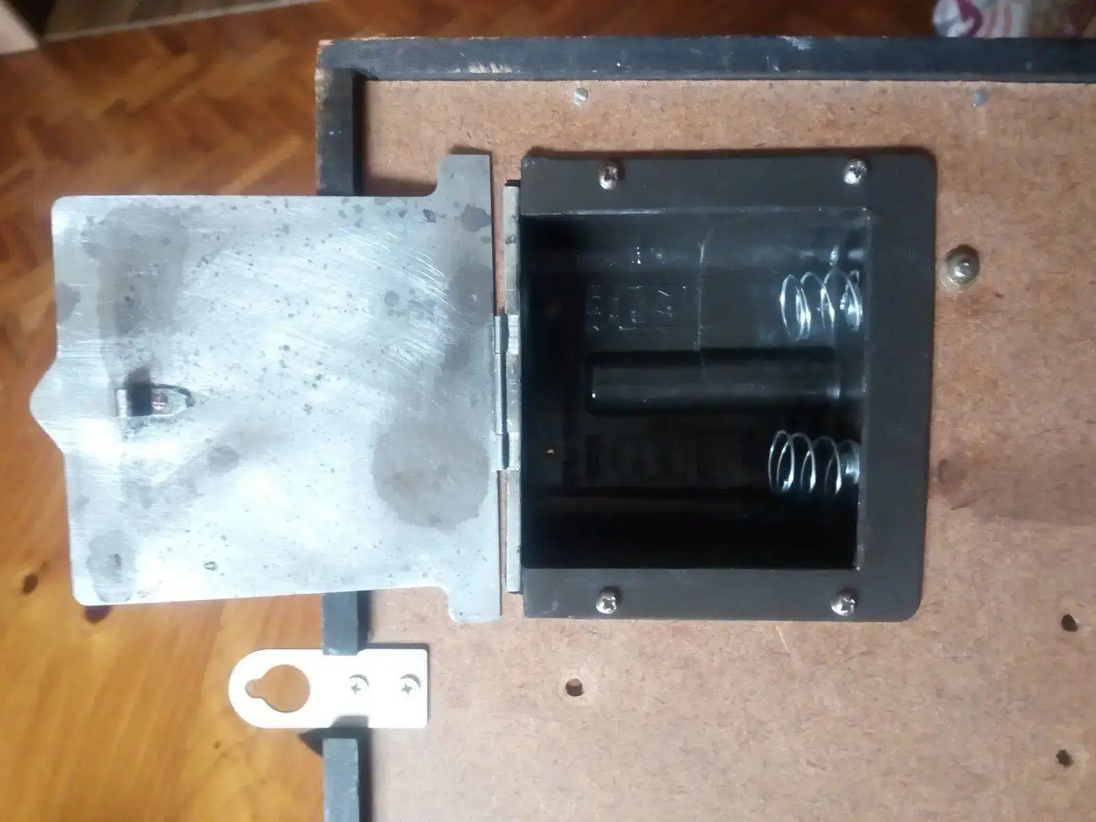

El reloj comprado en tc demasiado barato y sin mas fotos llego entero pese a los riesgos que lleva comprarlos así pues me arriesgaba a que le faltaran componentes , pero no estaba todo incluso unas pilas del año 2000 que totalmente oxidadas quite y con cuidado las tire a la basura, el reloj presentaba varios síntomas, los muelles de las pilas totalmente corroídos y carcomidos, fueron sustituidos, y oxido en el posterior de la tapa, fue lijado y bien de vaselina para evitar el oxido, y al mover el péndulo me fije que la paleta no empujaba el eje, pronto vi el fallo el eje comió la pletina y esta tenia una holgura del demonio, el dentado caído no encontraba empuje del péndulo, se aprecia la holgura en el video,,

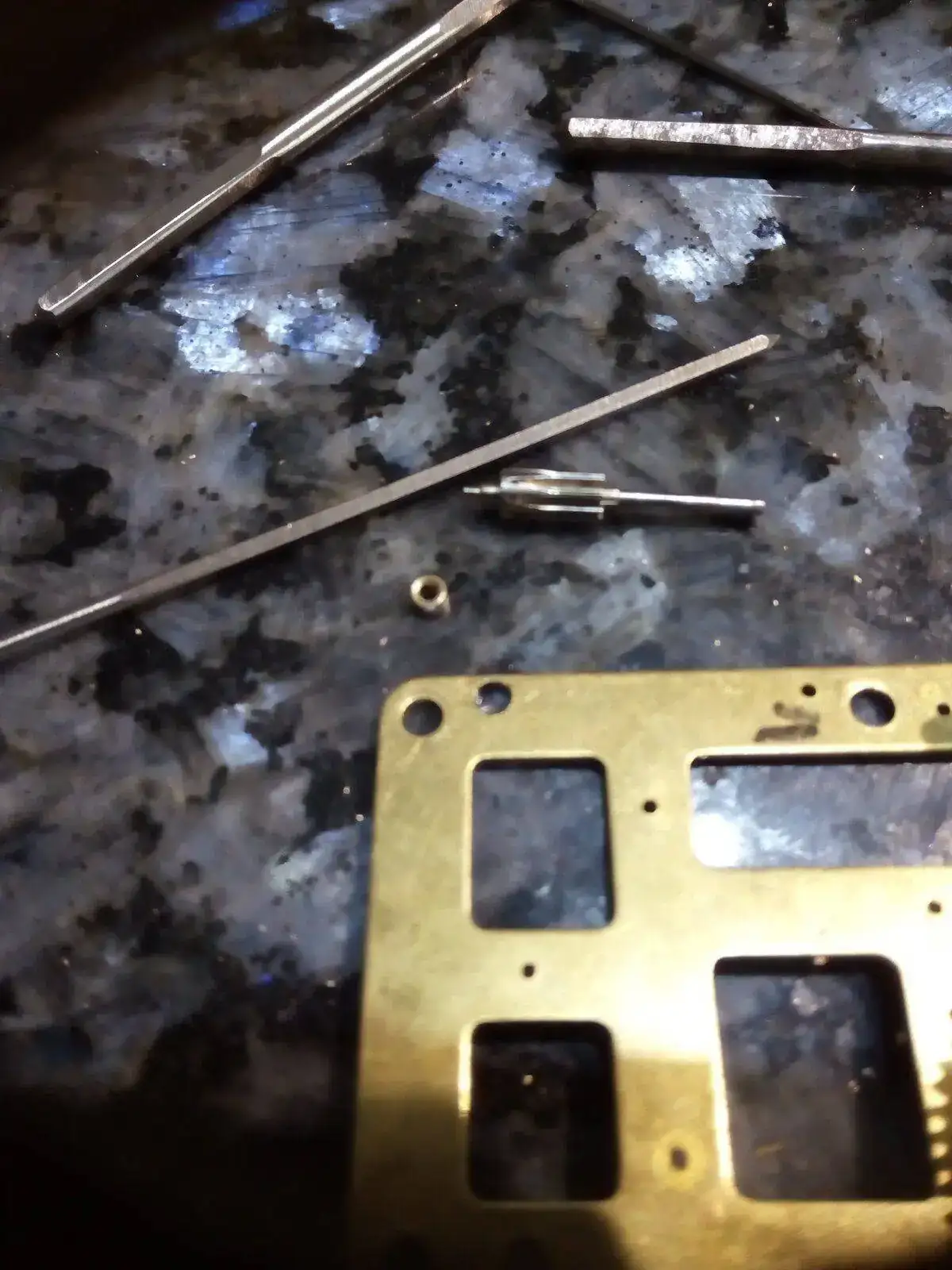

Una fácil solución seria con el tornillo ajustador aflojar un poco y la paleta al caer volvería a mover el mecanismo, pero eso es una chapuza y me gusta hacerlo bien sobre todo al ver la holgura, a si que manos a la masa y buchón al canto y tanto pues tuve que escoger uno pequeño y abrir el centro si no se me salía de la pletina pues el eje se encuentra en la parte superior muy al borde
al meter el buchón se nota la pletina un poco levantada es que la remache a conciencia es curioso al lado contrario no hizo falta pues estaba bien, por cierto en la pletina se puede leer OTKB ni idea estos japos vete tu a saber ,,, el caso es que montado lubricado y al mover ya arrastra la rueda, toda una gozada ver el mecanismo simple y eficaz,,

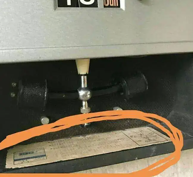

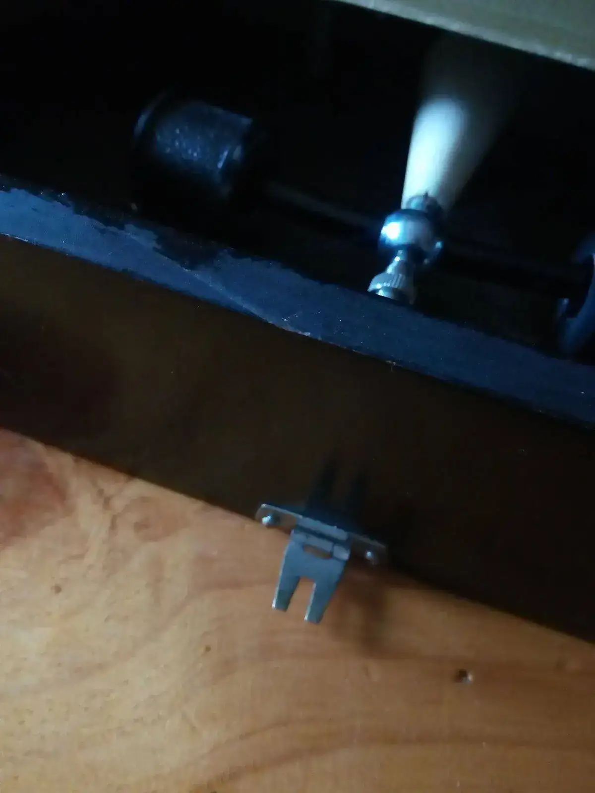

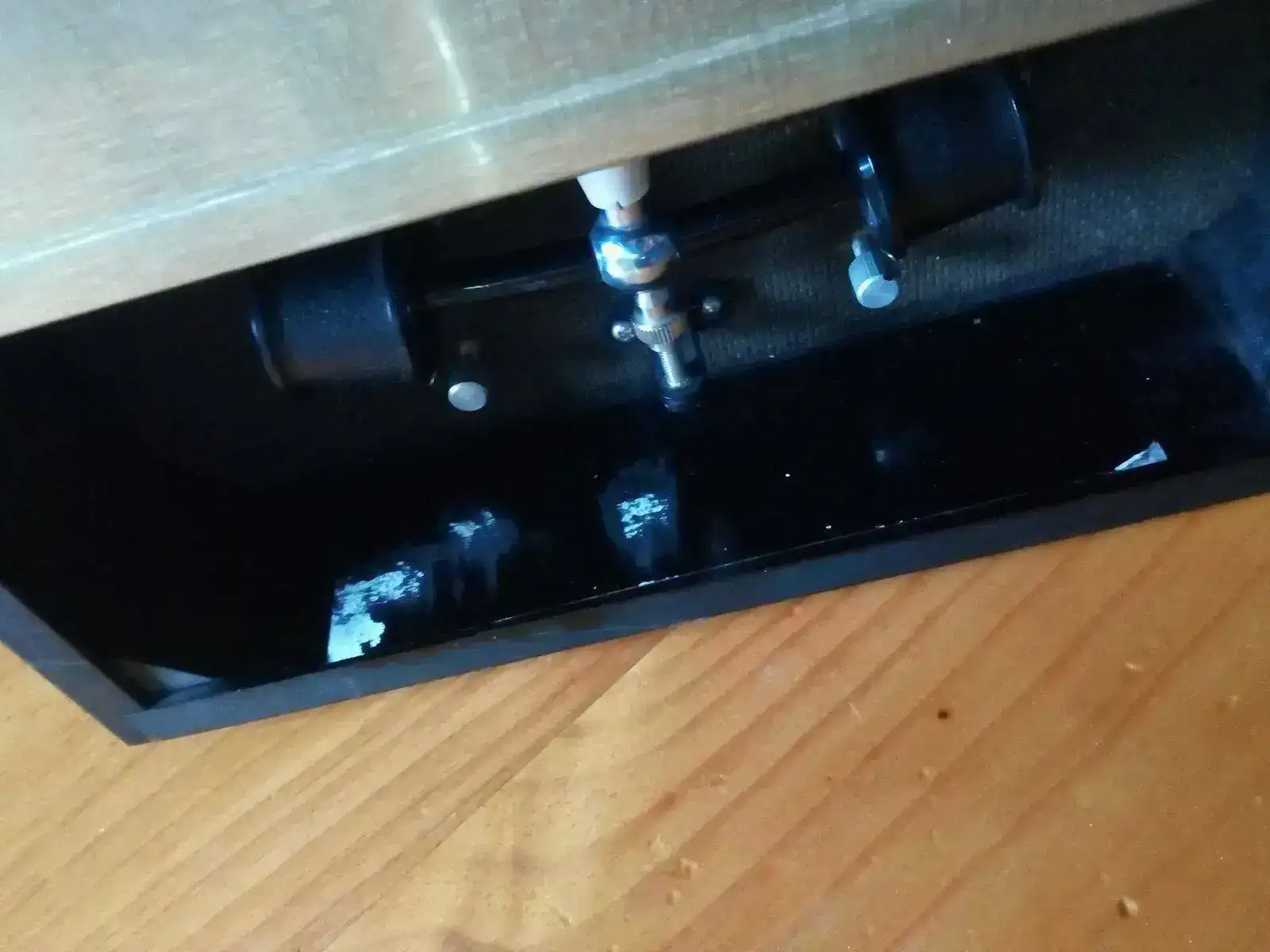

No me quiero alargar mucho, decir que su electrónica se basa en un transistor 2 SB 175 MATSUSHITA y dos resistencias y dos bobinas eso es todo para mover el péndulo con un arco imantado verlo es todo un placer hipnótico, la pena es que el anterior propietario pinto la pegatina interior que llevan indicadora del ajuste, es sencillo como muchos péndulos el el cilindro blanco que lleva que girando acelera o aflojando ralentiza, pero agradecería si alguien dispone de este modelo me mandara una foto y ponerla en su sitio, lo que nunca vi es un sistema de sujeción que además sirve para nivelar el reloj todo un logro si subes la rosca sujetas el péndulo y al bajar deja libre un cono que encaras con el del péndulo y queda nivelado todo un ingenio nipón estos japoneses hacen todo de mucha calidad,
También lleva esta pieza abajo para una vez nivelado sujetarlo a la pared o será por si lo ponemos en un barco para que no se gire no se no lo tengo claro,, pues nada mas espero que a alguien le pueda servir si repara uno de estos, ver el video y disfrutar, yo lo tengo aquí en mi piso para fastidiar al vecindario con su sonería lo van a escuchar todas las noches,,

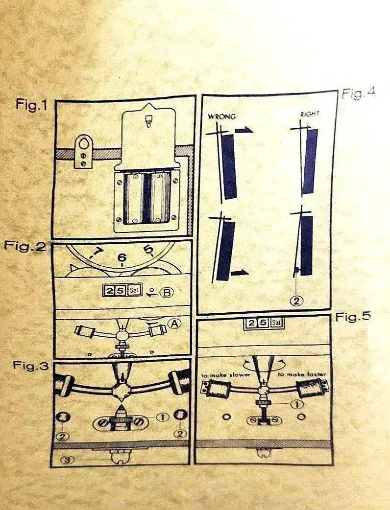

Por si te sirve.......
Esta es la pegatina interior ,,Lo tengo así,,,,
Y me gustaría encontrar esta por la red no encontré nada,,,
Ews esto lo que buscas ????
Y este puede que tambien te interese.......
Torresmayor eres el mejor,,, muy bueno si señor esas son, en cuanto pueda a imprimir toca ,,,
Muchisimas gracias te debo una,,, que bien va a quedar con estas pegatas

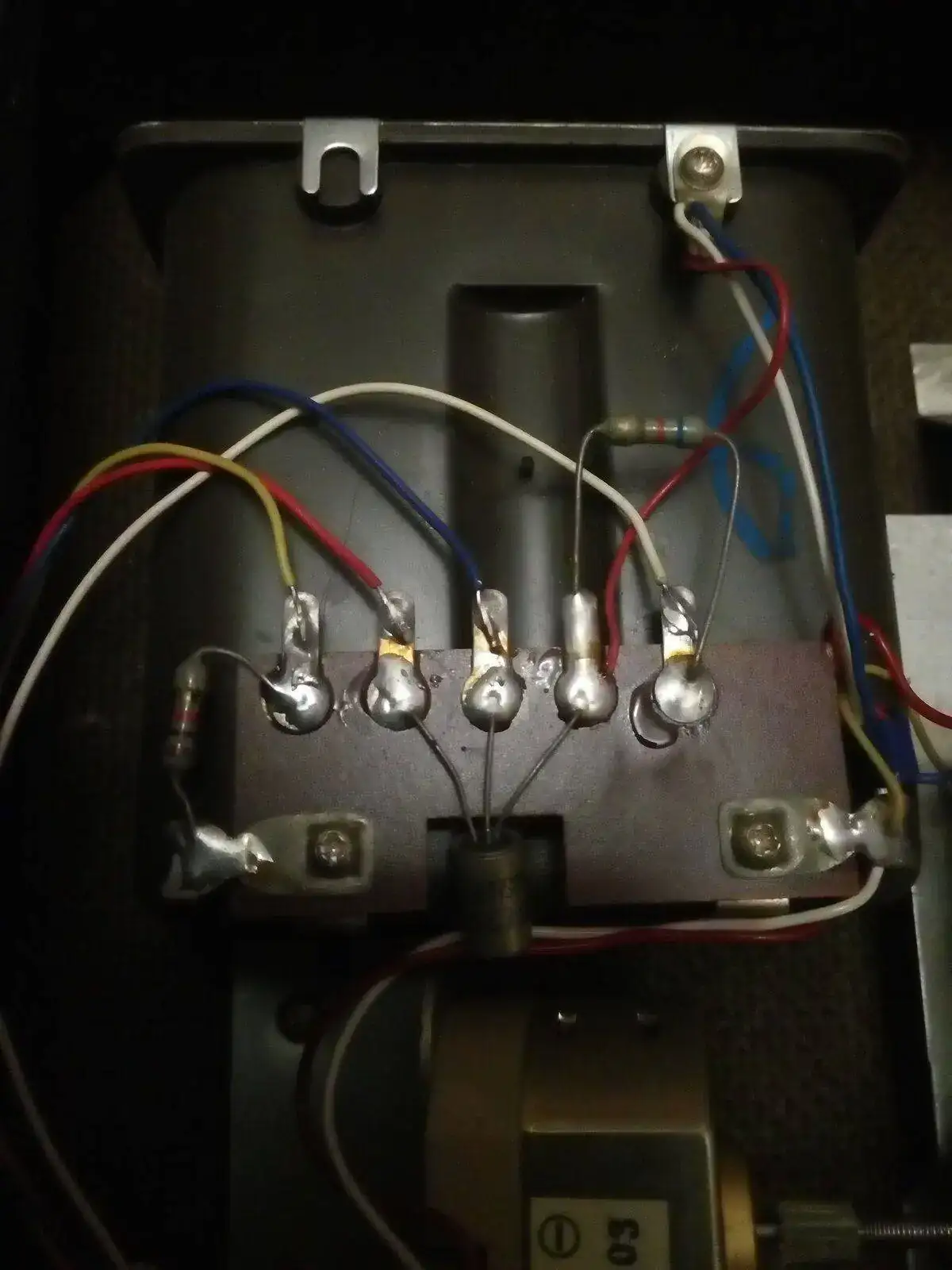

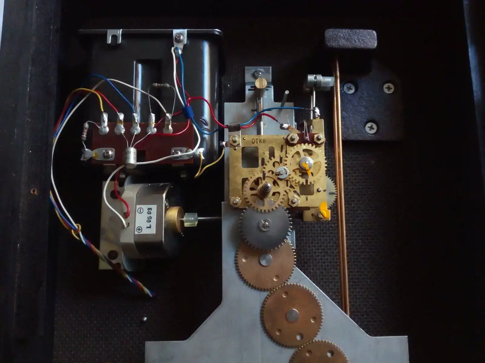

Es sencillo pero complicado de explicar y mas tras la distancia,, empiezo el motor un polo va directo a la pila,,, y el otro pasa por un micro que se acciona por una chapita,, que es empujada por el cañon de minutos por una leva,,, se carga de la cantidad de campanas que debe dar cada hora,,,, como los sistemas clásicos de los mecánicos,, solo que este acciona un micro,,,,

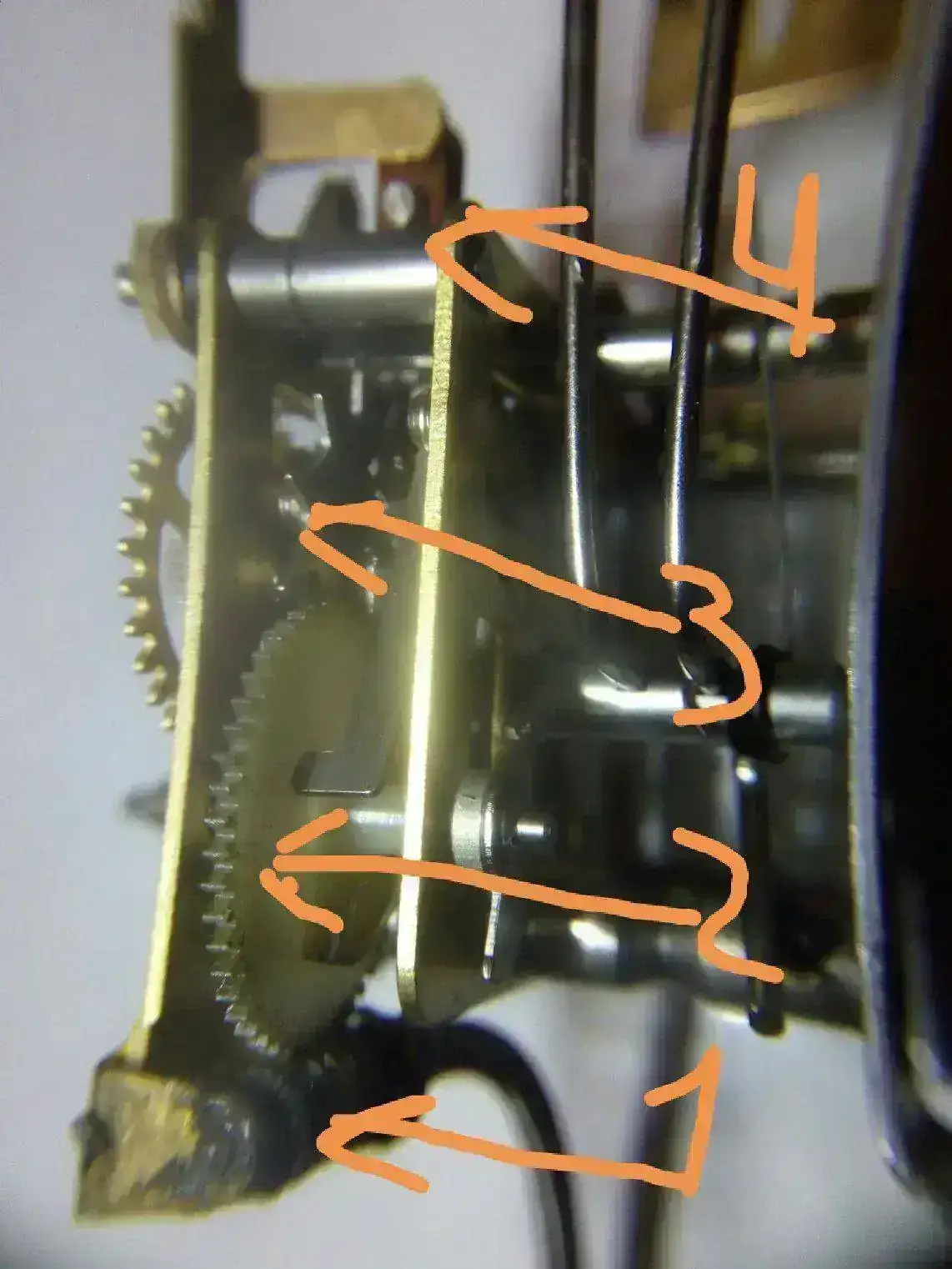

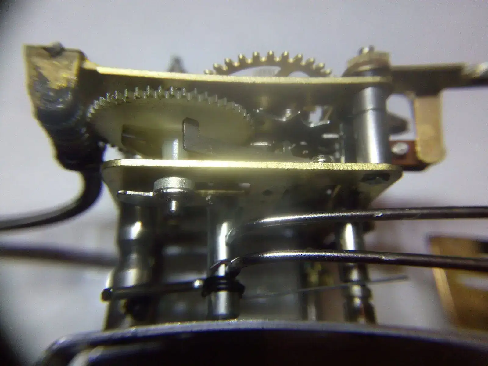

Primera foto el mecanismo por fuera motor con un muelle mueve un sin fin
En la siguiente foto saco 4 números
1 sin fin
2rueda plástico de accionamiento
3 rueda metálica acciona martillos,,
4 micro conecta sistema,,,

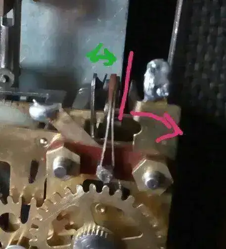

Y lo mas importante el micro y su separación en rojo estos no se deben tocar nunca y si hace falta aflojas tuerca y separas pero que no se toque pues cuando deja de sonar va para atrás y si se toca ya no funcionara ,,,,
En verde, este es el contacto abierto que se cierra al dar la hora después se vuelve abrir hasta la siguiente hora,
Repito,,, el rosa o rojo importante nunca se debe tocar hay que separar,,, el verde es el que manda al motor si metes algo metálico, debería mover el motor,,,,
El funcionamiento de este micro es con dos ruedas que están dentro y no se ven en las fotos y las dos chapas del micro tienen unos muelles que le hacen abrir y cerrar si tienes todo bien debería funcionar, limpia la punta del contacto pues puede tener suciedad o carbonilla y no,,funcionar espero te pueda servir,,,

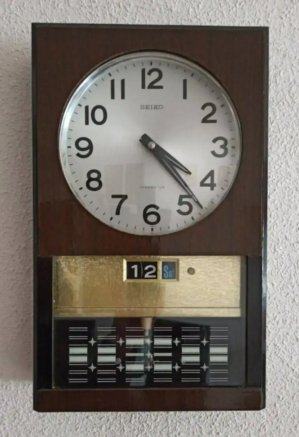

:) :) :) :) :) :) Es un Seiko, i por las fotos de exterior, en bastante mal estado, la madera con desconchones, no habia fotos del interior..... ya veremos... pregunte si funcionaba, i dijeron que no, pero que seguramente seria algo electrico.. ya veremos la semana proxima

Esto es todo lo que tengo por ahora, las fotos de la web

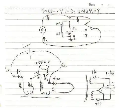

esquema electrico de los dos circuitos, reloj y soneria, encontrados en una web japonesa
Buena para poder reparar el eléctrico del reloj,,,

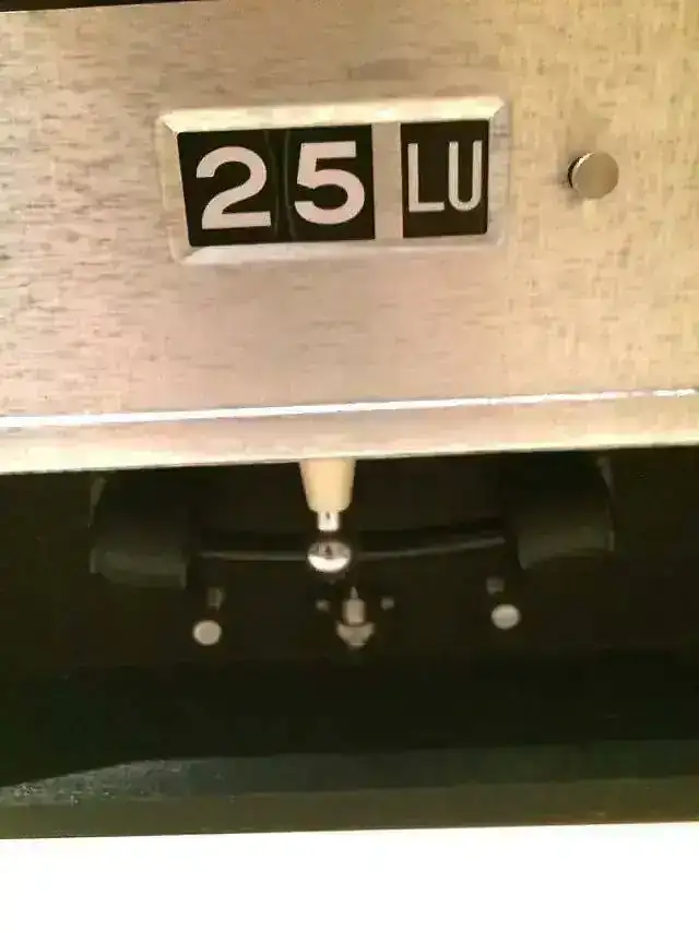

Veo por las fotos que el semanario lo tiene en Español pone LU que sera lunes buena caza el mio esta,, in inglis los he visto en varios idiomas en árabe ,turco, cirílico pero no lo vi en hispano ,,, si señor buena compra,,, a ver si lo echamos a funcionar y así tendremos dos hermanos funcionando,,, y que la familia crezca ,,

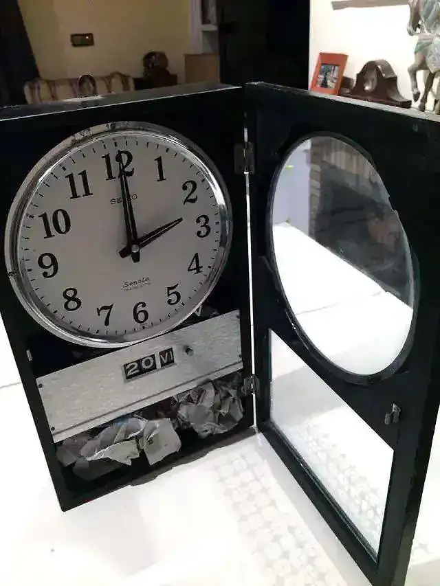

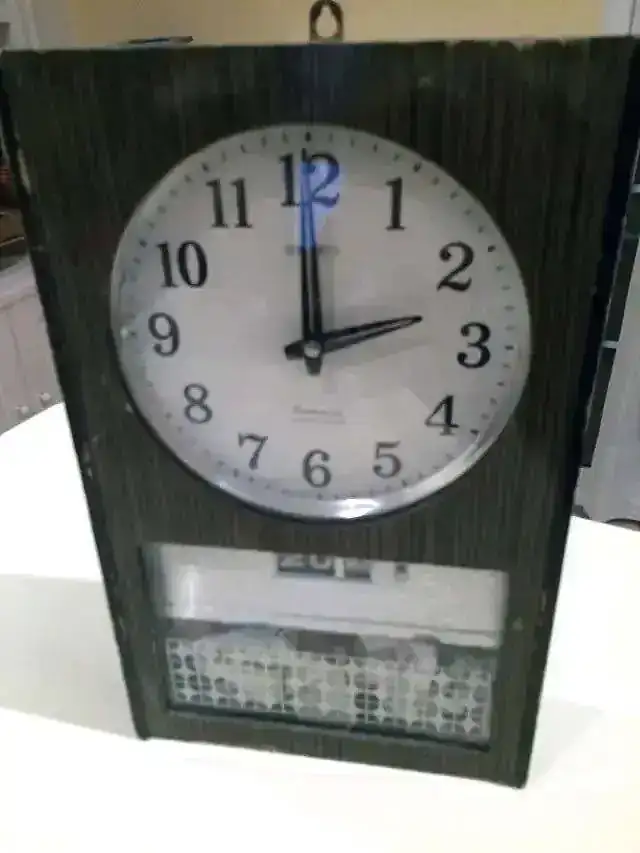

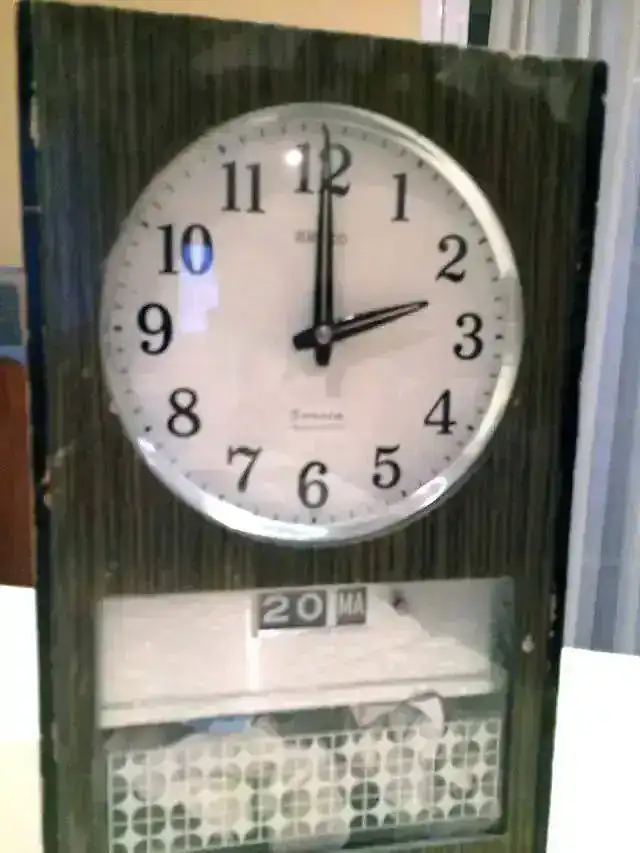

Hola,este es el mio
Con tan mala suerte que me llwgo con los dos cristales rotos😪

Marcosaloy a mi me llega martes o miercoles, veremos en que estado, ya seremos dos los que necesitaremos ayuda,,,,,veo que en el tuyo el mueble esta en buen estado..... y funciona ??

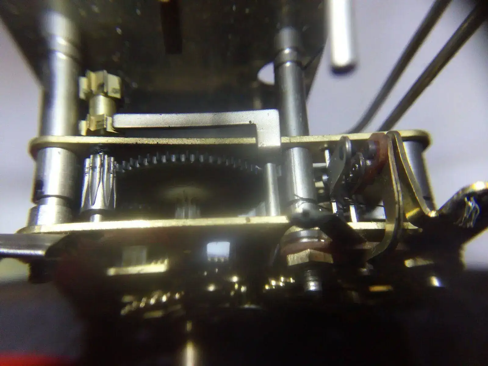

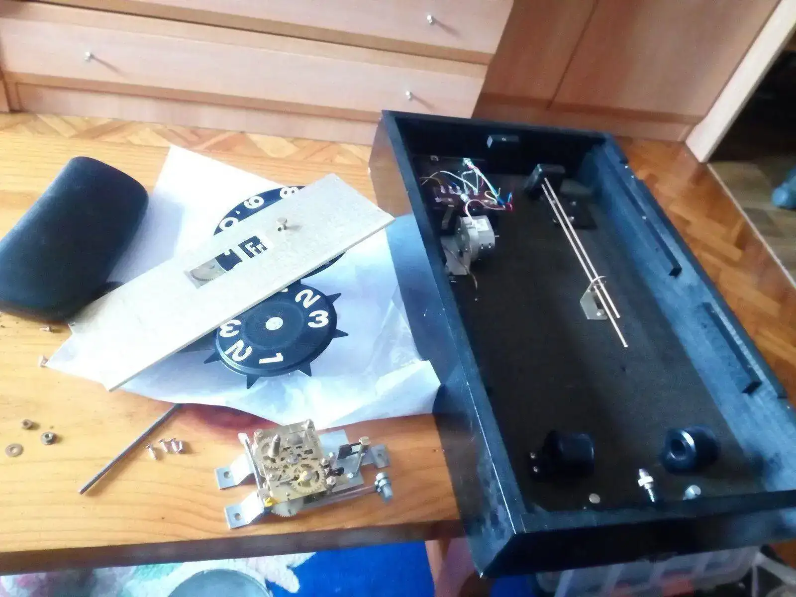

Ya llego el mio ¡¡¡¡¡¡¡¡¡todo entero, sin nada rotocon telarañas interiores, con los muelles de las pilas perfectos, y la tapa trasera tambien.
Le he puesto pilas, e inmediatamente sono la hora, lo equilibre, y funcionaba a duras penas. comprobe que tuviera juego el eje de la ruedecita de empuje, i no lo tenia.
Estaba muy seco i lo aceite con moebius 8040 que ya tenia, espero no haberlo bañado en aceite y comenzo a funcionar a la perfeccion, suenan las horas, pero no las medias....¿Deberian de sonar tambien las medias?
Intentare disimular lo mejor que pueda todos los defectos, que son muchos, en la caja, el frontal parece de formica.
Os envio un video del interior, antes de limpiarlo, i despues de aceitarlo para probar so funcionaba
