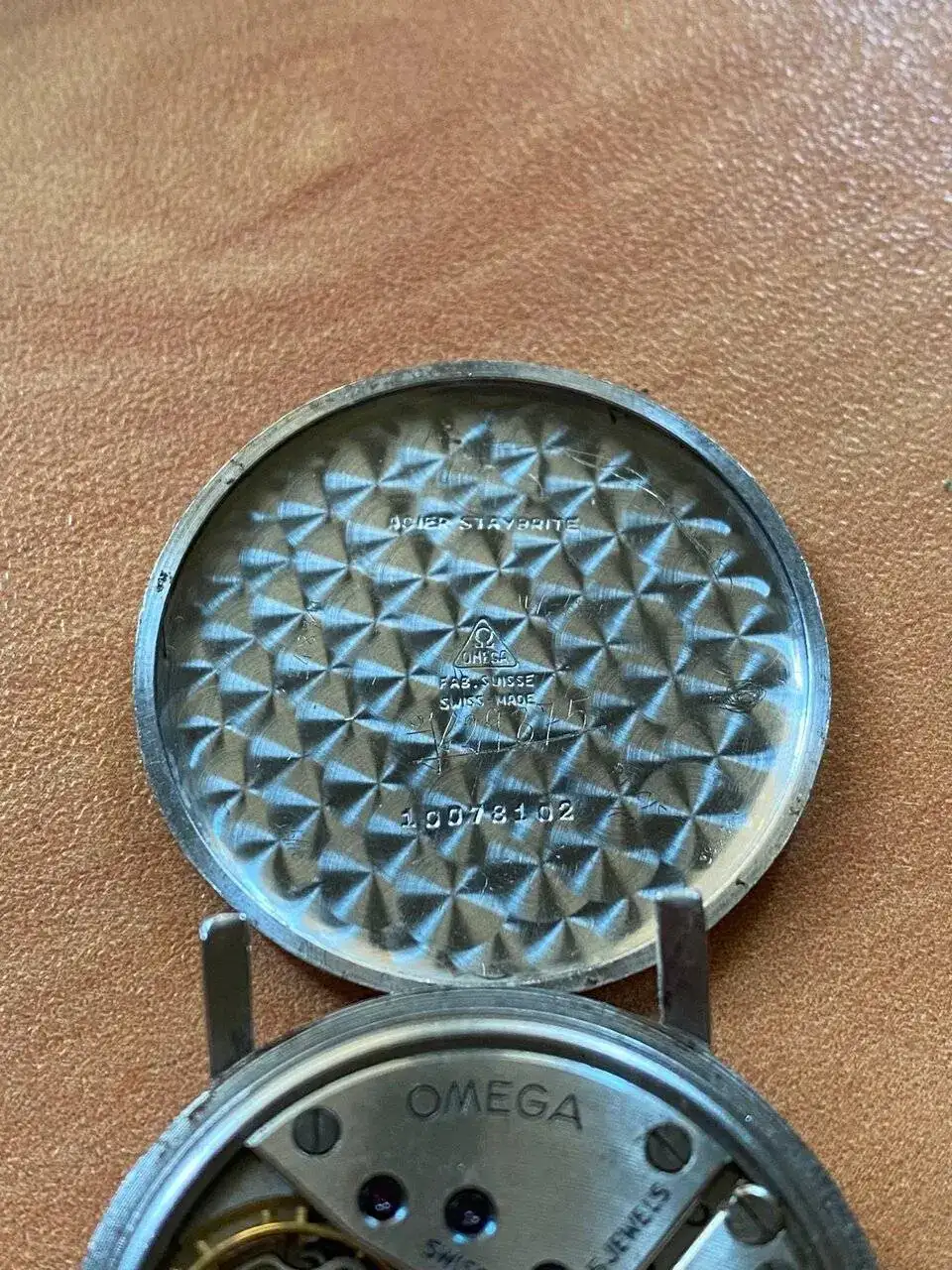

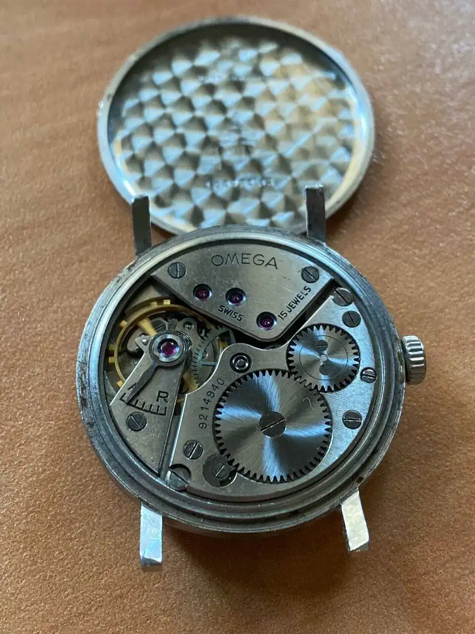

Buenas tardes, os presento mi último capricho y mi primer Omega. Mis vintage hasta la fecha han sido más bien de los años '70 japoneses, en los últimos meses me he cruzado con relojes más antiguos y me ha fascinado la época '40-'50 Omega con su estilo esencial y todo un clásico, sin olvidar la fiabilidad de estas máquinas. 85 años de reloj, me encanta. Que opináis de la pieza?
Después de todo lo que pude investigar (gracias a este foro en buena medida) me decidí por el precio, el movimiento me parece en buenas condiciones, las manecillas y la caja (34mm) me gustan mucho y la primera version 30t2, año 1939. Puede ser mercado portugués?
Parece ser todo coherente menos corona, y más importante, la esfera (logo y gráfica de época posterior, y varios desperfectos).
Los demás que he visto a la venta todos con esferas muy deterioradas (una buena patina está bien pero no demasiado) o repintadas de interpretación libre y precios altos, así he pensado que puedo arreglar la esfera a mí gusto siempre dentro de una gráfica acorde con el modelo.
Cualquier opinión, aclaración o corrección está más que agradecida

El corazón parece en perfectas condiciones, hay que tener cuidado con los golpes en él porque no lleva protección. La esfera yo la dejaría así porque no creo que te la dejaran mejor, la corona si es más fácil buscarle una acorde con su tiempo.

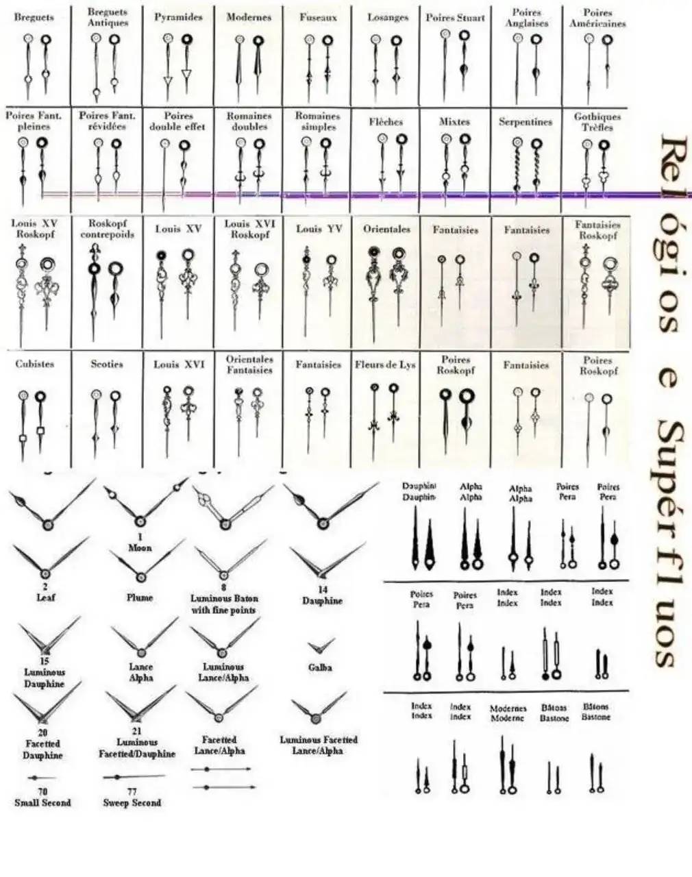

Que bonito. Alguien sabe como se llaman esas agujas si es que tienen un nombre?

De hecho ha sido casualidad que fuese sin encobrizar, no lo buscaba especialmente por esto pero ha sido buena sorpresa.

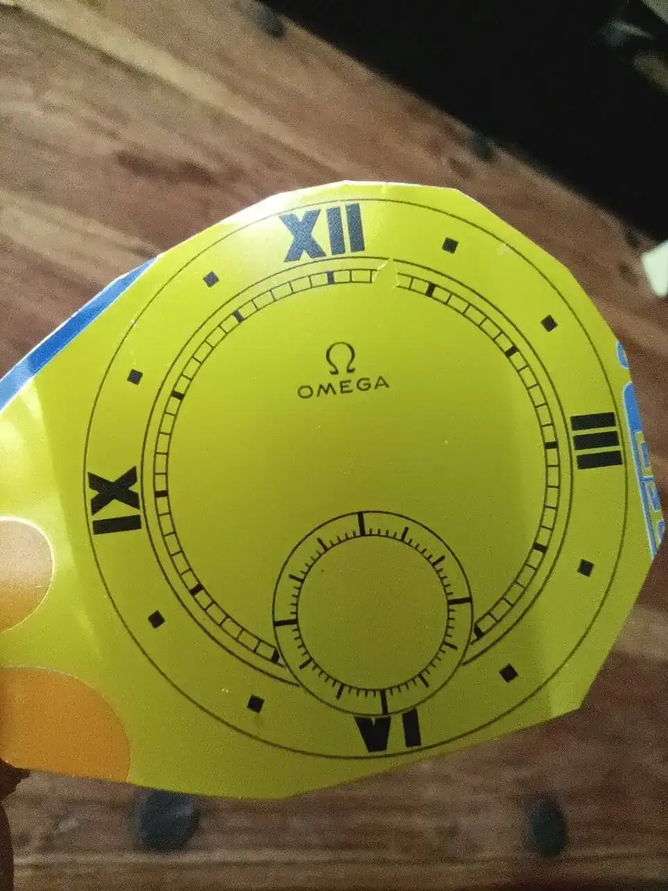

Como soy un manitas inquieto, lo del dial tengo pensado hacerlo yo, tengo un plan en curso que creo que va a salir bien, en cuanto tenga unas pruebas concluyentes me traslado a la esfera.
Este es el proyecto
Y esta una prueba en medidas reales en una esquina de una lata de Fanta ajajaj
La verdad no encuentro el término específico, parece una mezcla entre jeringa y espada

Pues me parece una buena adquisición, un bonito reloj, de 1941 según mis tablas, y efectivamente para el mercado portugués, por el punzón que tiene en una de las asas. El único pero, como bien dices, es la mala restauración de la esfera, que espero puedas solventar tú mismo con ese proyecto que comentas. Una vez que lo hayas acometido, no se te olvide poner fotos del resultado.
Enhorabuena y que lo disfrutes.

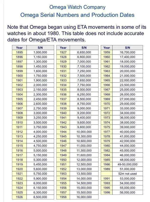

Lo del '39 me salió en esta página, no se si es de fiar
https://serial-number-decoder.co.uk/omega/omega.htm

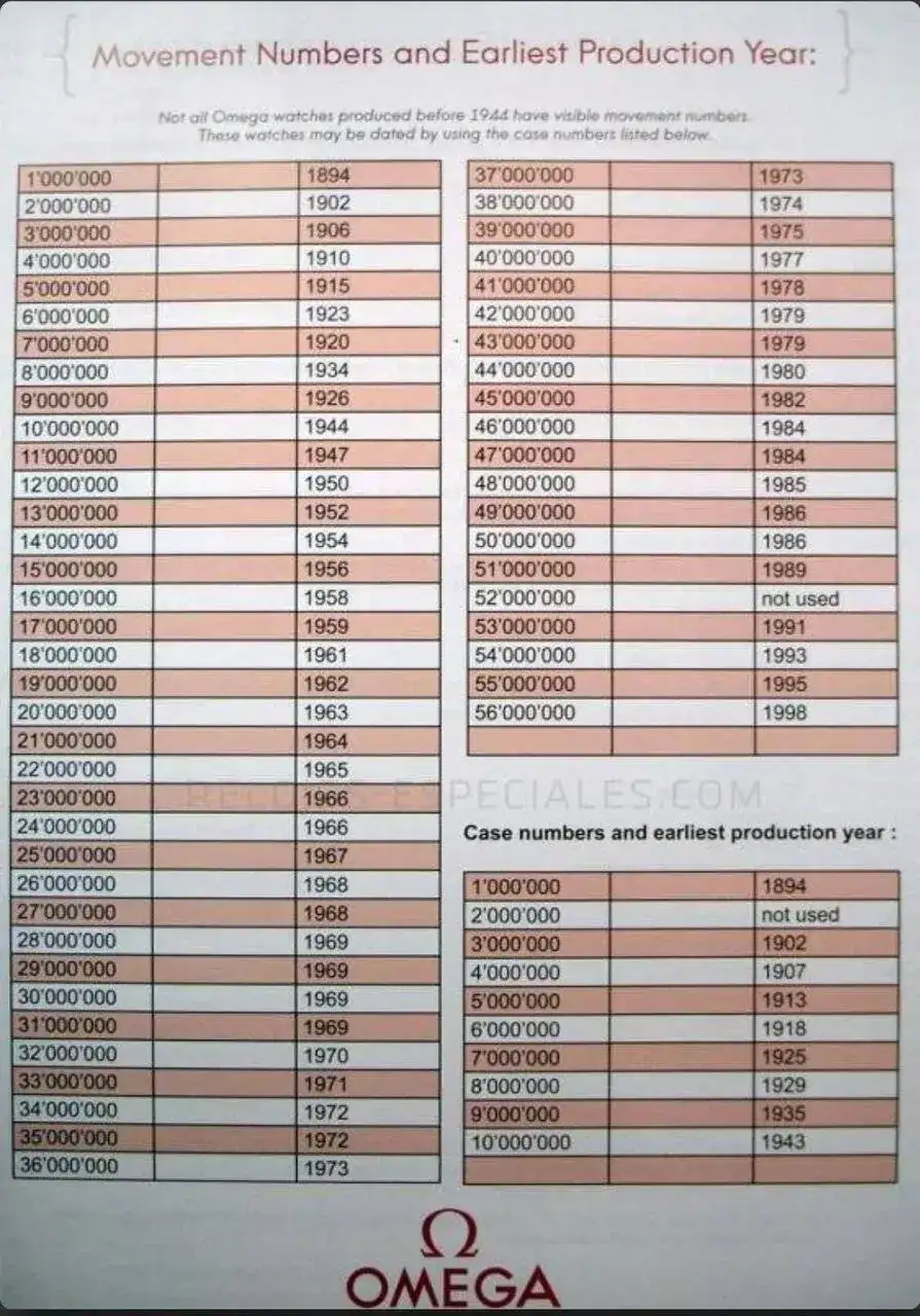

Esta tabla la encontré en el foro y parece coincidir con la página web
Si efectivamente en la pagina tiene un hueco y pasa de 1939 directamente a 1943, no vale para años específicos. Tú tabla es más precisa, al ser 9214940 diría principios de 1940
Si efectivamente en la pagina tiene un hueco y pasa de 1939 directamente a 1941, no vale para años específicos. Tú tabla es más específica, al ser 9214940 diría primeros del 1940
No, 1940 termina con 9.200.000 fabricados, seria de primeros de 1941.

Aprovecho para darle las gracias al compañero @KIKEMORGAN por iluminarnos como siempre con los nombres de las agujas y la tabla de Omega. Pensaba que el mío era del 72 y resulta que es de principios del 73.

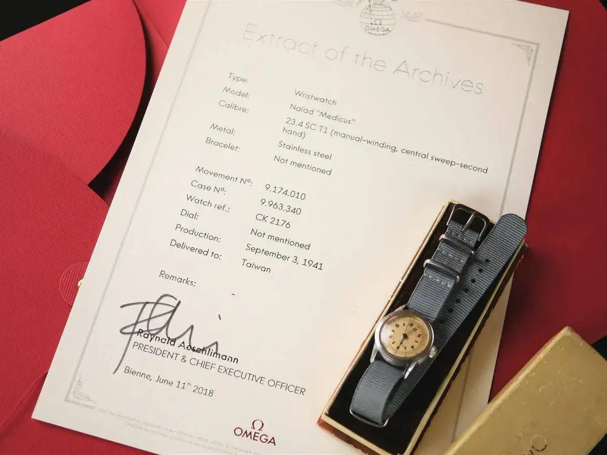

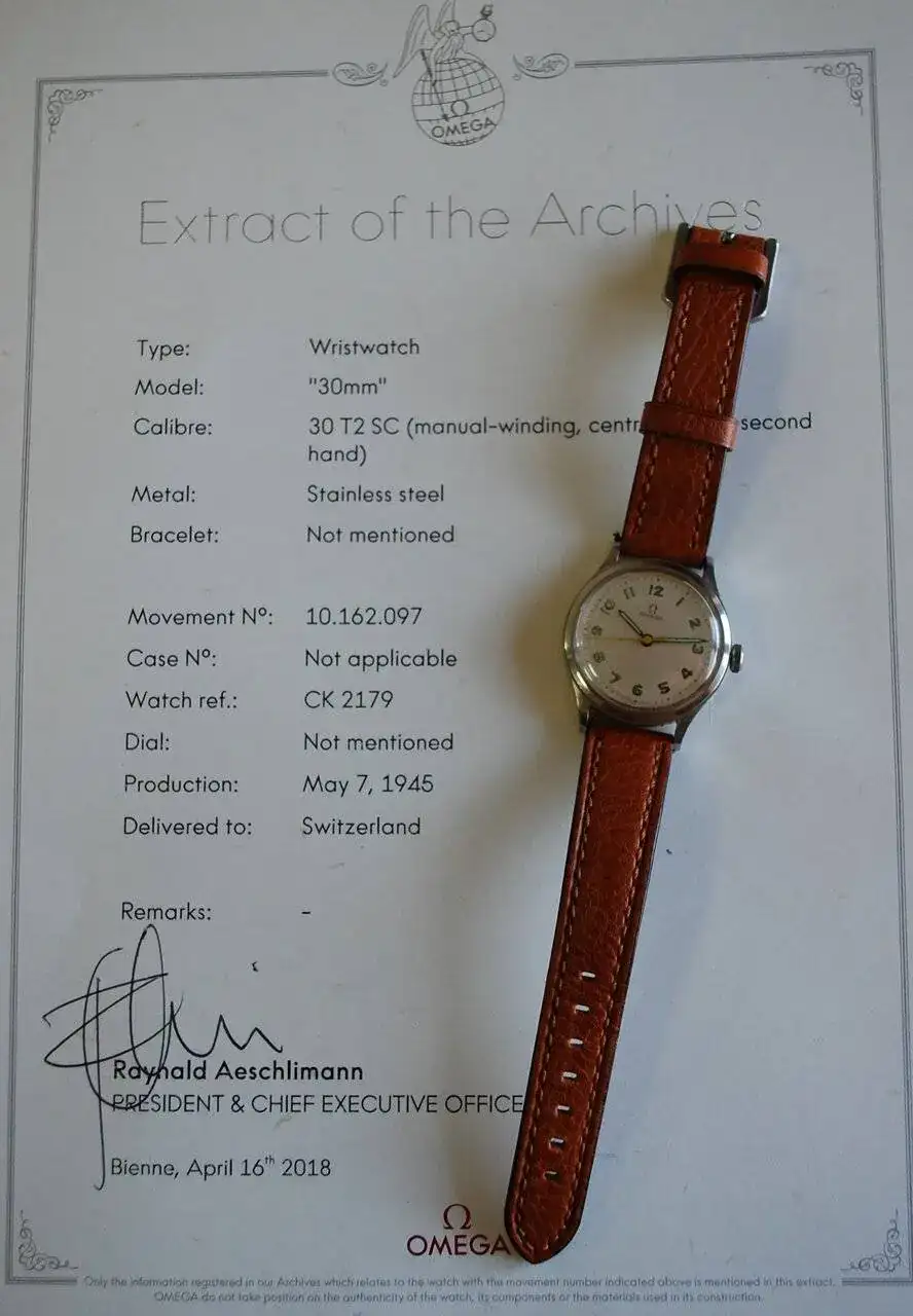

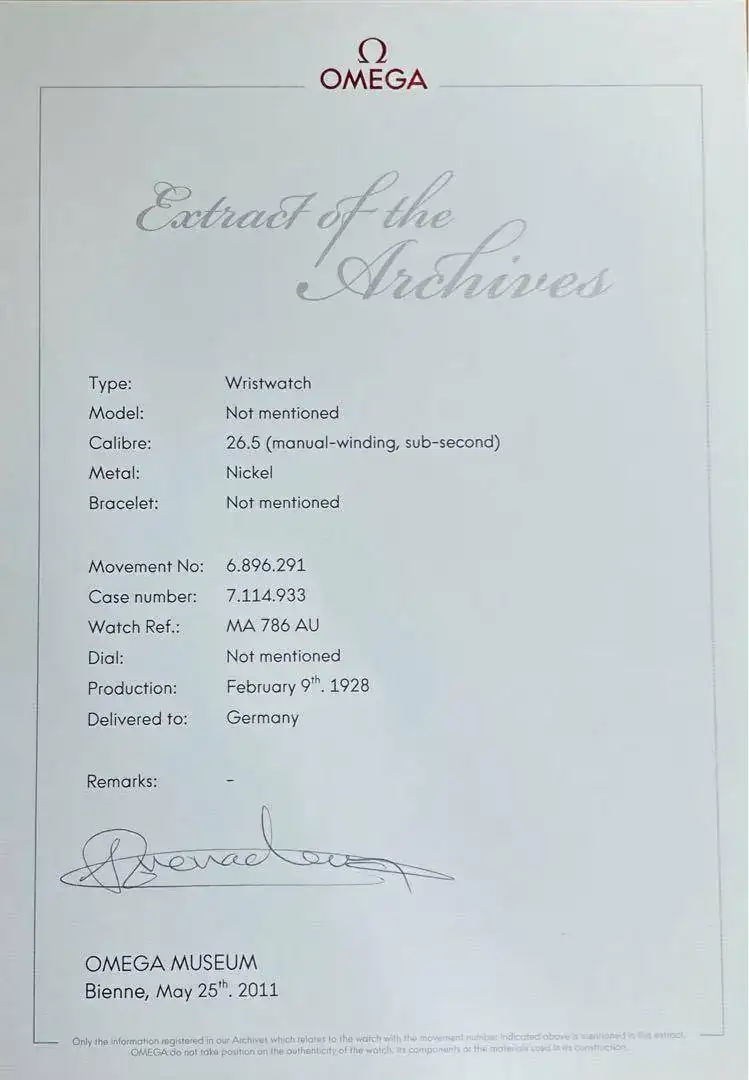

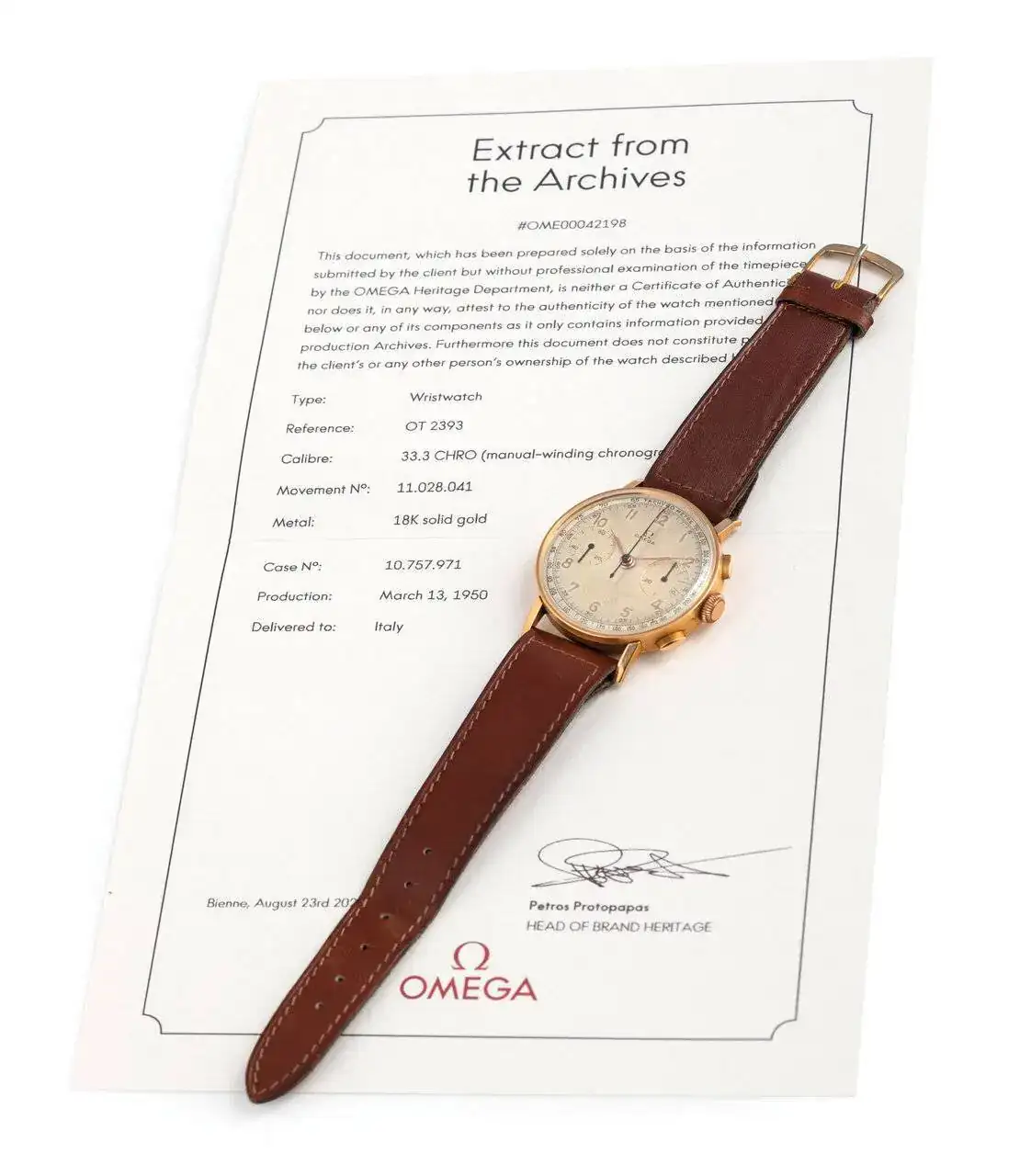

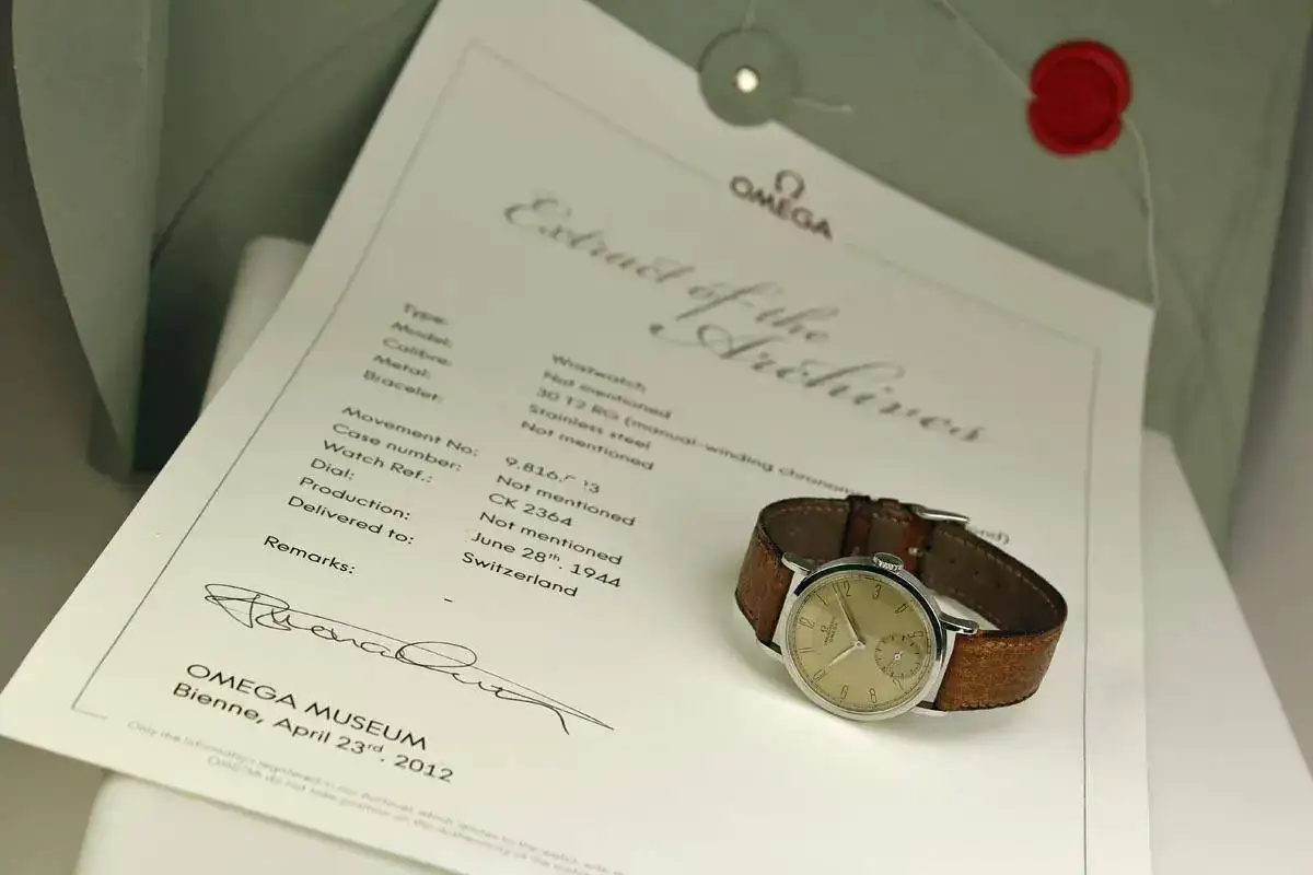

Efectivamente la tabla cumple bastante bien, y menos mal que es Omega y tienen un registro decente.
Lo he estado comparando con los certificados entregados por la marca y más o menos coincide con la tabla, según que año, el mío sin duda es del '41

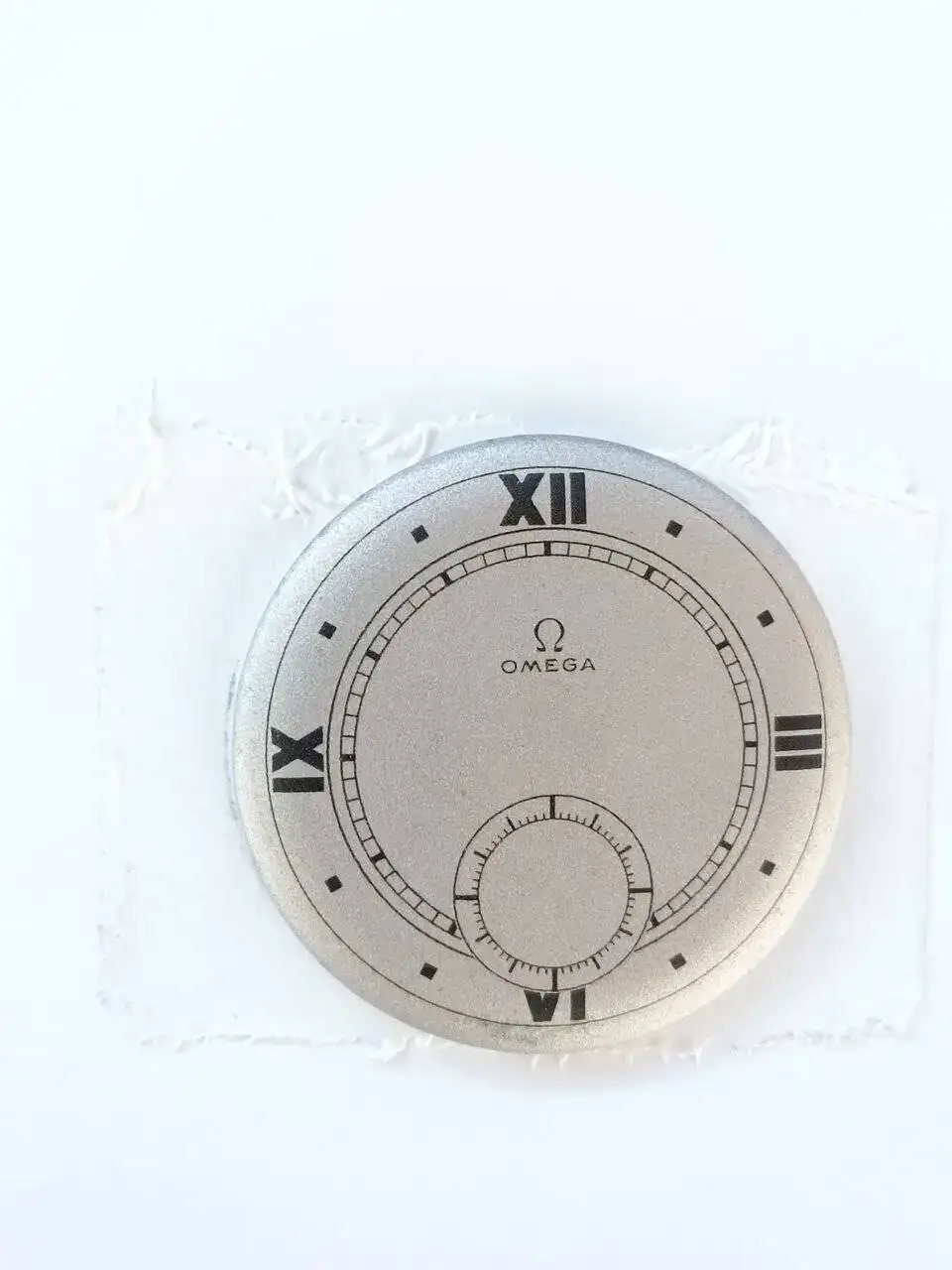

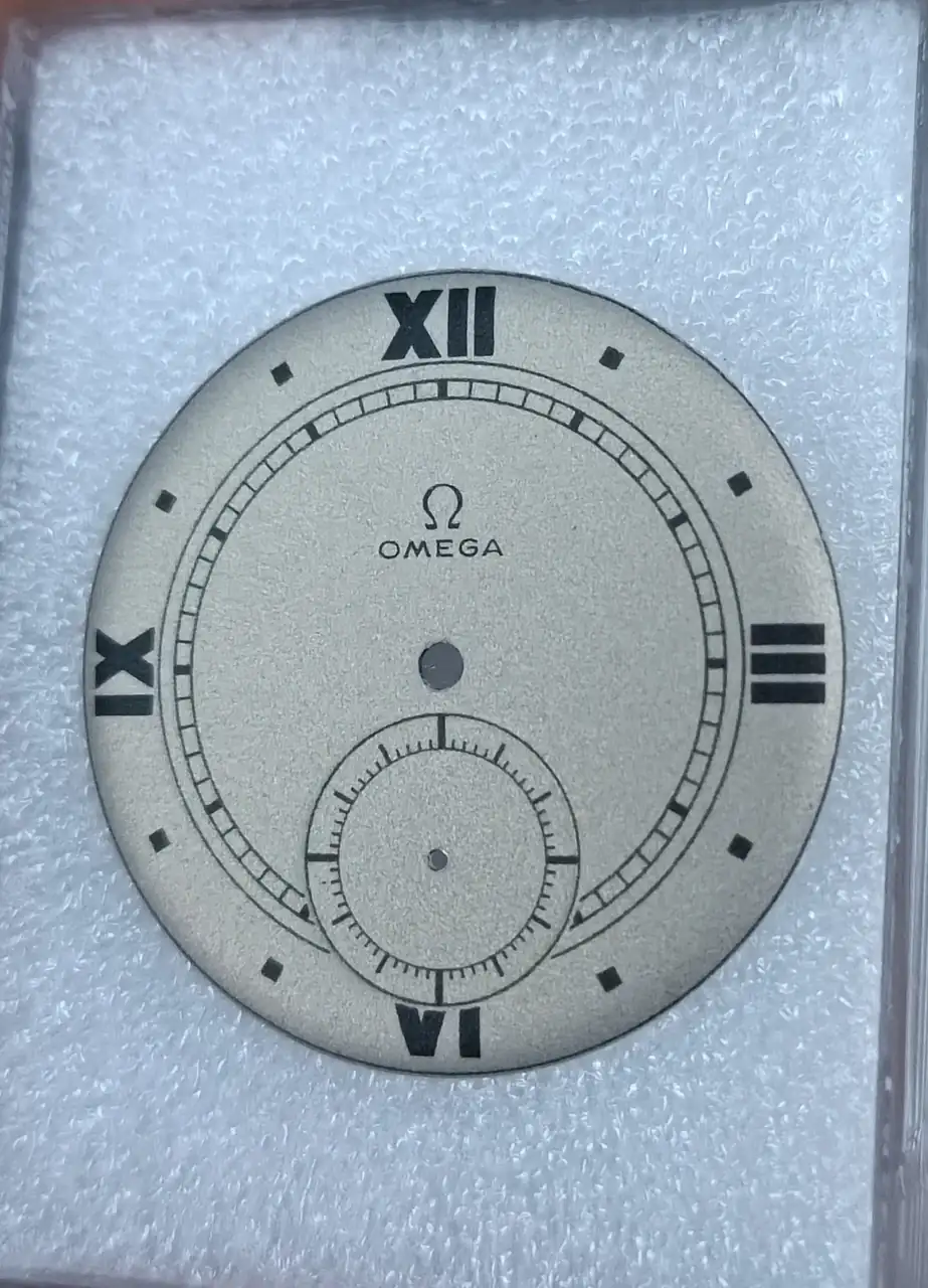

Prueba en color champagne sobre pin, no está mal

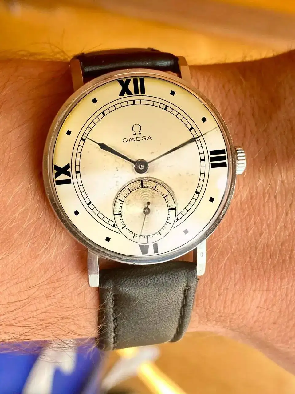

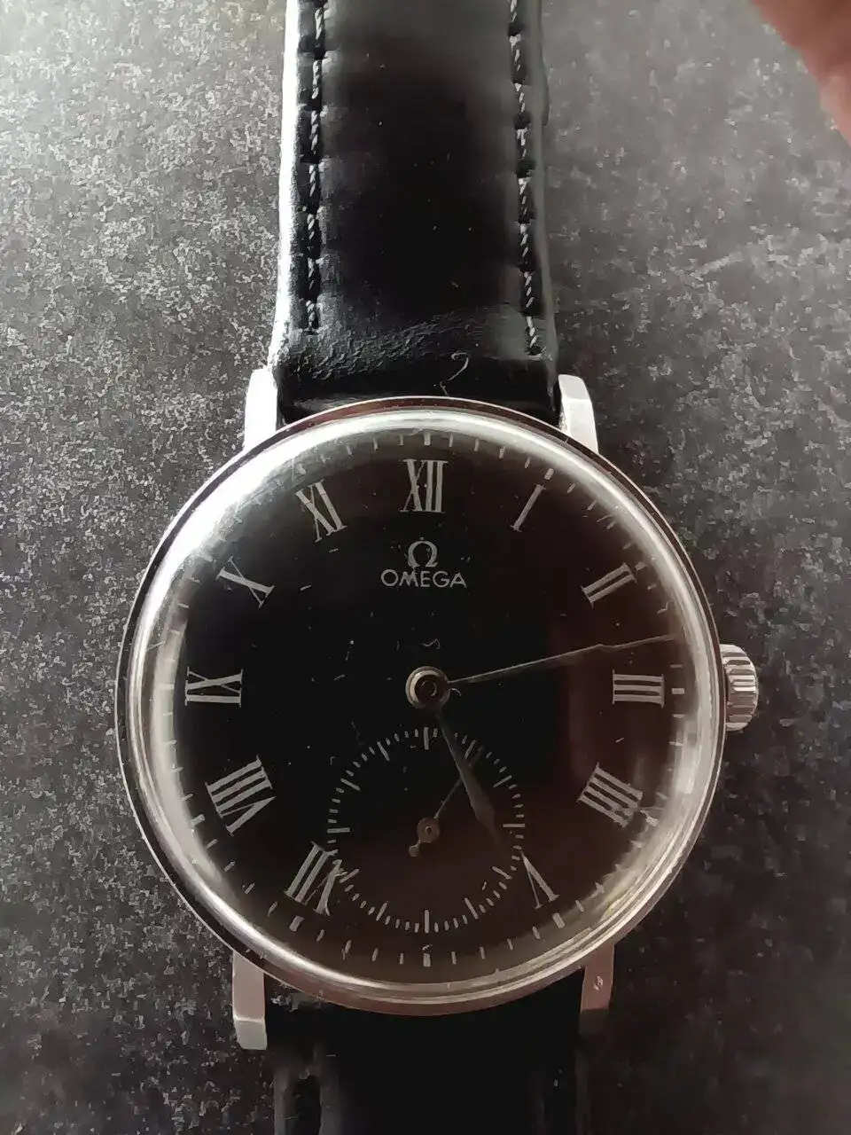

Finalmente ha quedado así la esfera
Reacciones: le temps y KIKEMORGAN
Muchas gracias, efectivamente controlo varias técnicas artísticas, aquí he recurrido a Illustrator para el diseño y aerógrafo para la pintura. Es lo más pequeño que he trabajado hasta ahora, lo he disfrutado
