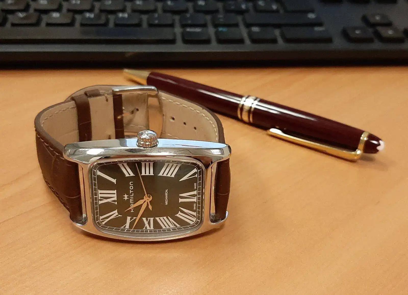

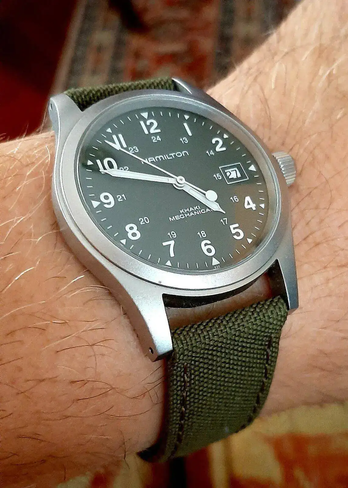

Yo tengo ambos. Un 2804-2 en un Khaki Mech. y el nuevo H-50ND en un precioso Boulton.
Para distinguirlos, el H-50 deriva del 2804-2, ambos tienen fechador, y luego está el H-50ND (de "no date") que deriva del 2801-2.
Lo cierto es que, al ser un forofo, de lo de dar cuerda al reloj, casi prefería una reserva de marcha cortita. Con 36 h. me llegaba. Pero la H-50 va muy bien y, por otra parte, tiene la ventaja de no tener esas piezas de materiaĺ plástico/resina que sí montan en los Tissot/Certina.
