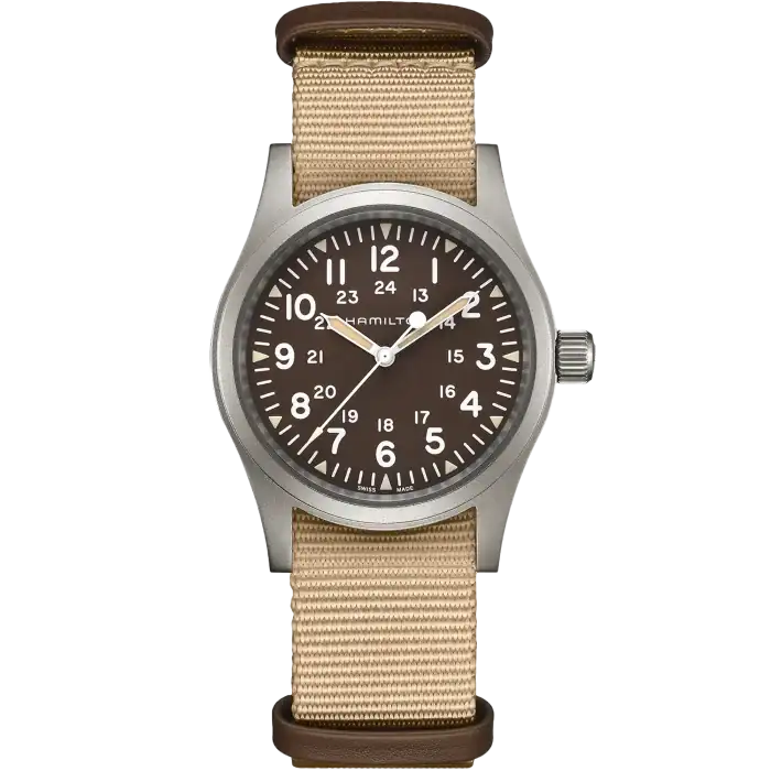

Buenos días Galunco, me quede con la duda de que movimiento monta. En la página de Hamilton hablan de H50. Te dejo el enlace.
https://www.hamiltonwatch.com/es-es/h69439531-khaki-field.html

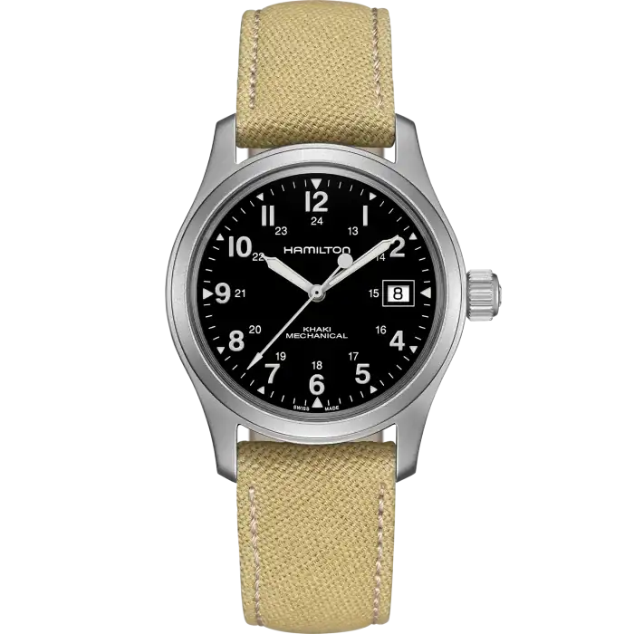

Gracias por el link, lo mirado y dicen el mio (foto en este hilo) tiene 80 horas. No lo tiene y el calibre es el 2804 (2801 con fecha).
Yo creo, que poco apoco estan cambiando todos los Khaki de cuerda al movimiento con 80h y tienes que comprar uno "viejo" si quieres sin palstico.
No cambian numero del calibre, esto es una evolucion tecnica y esta.
