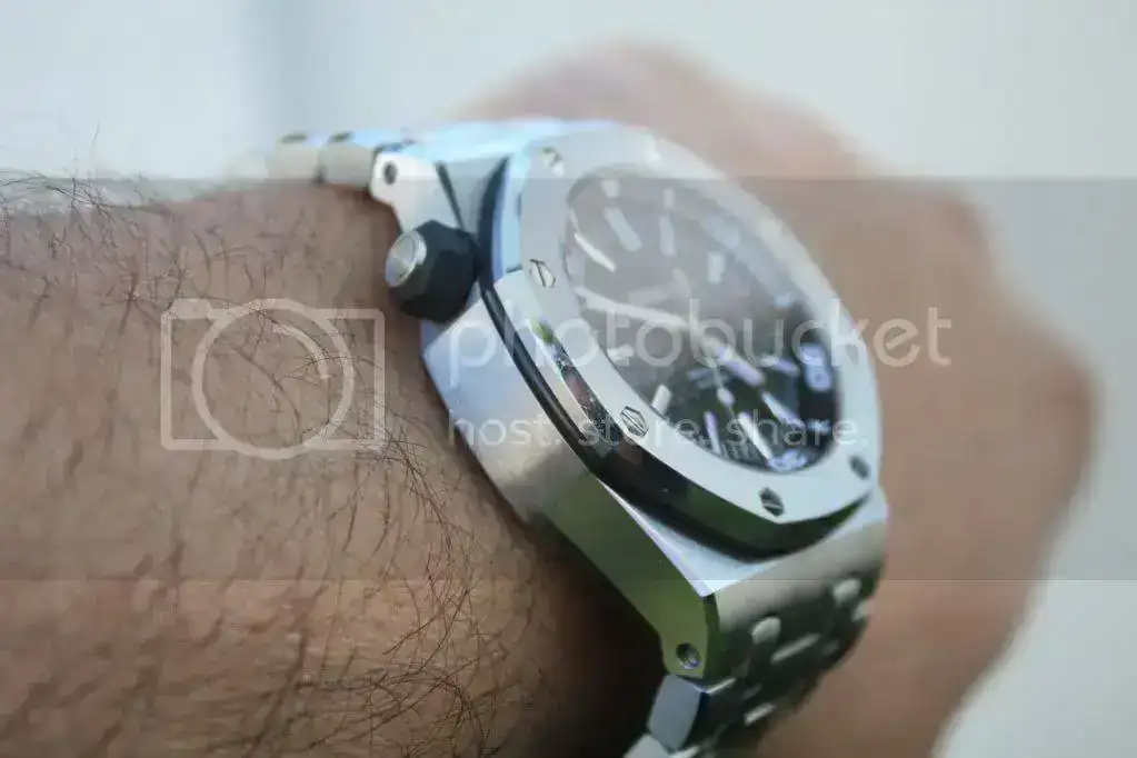

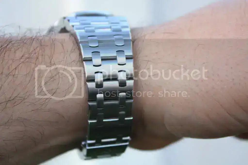

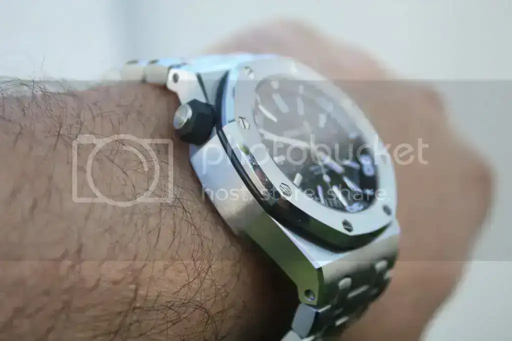

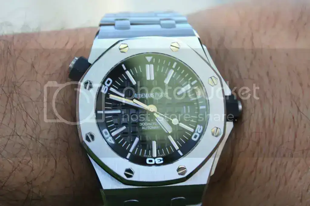

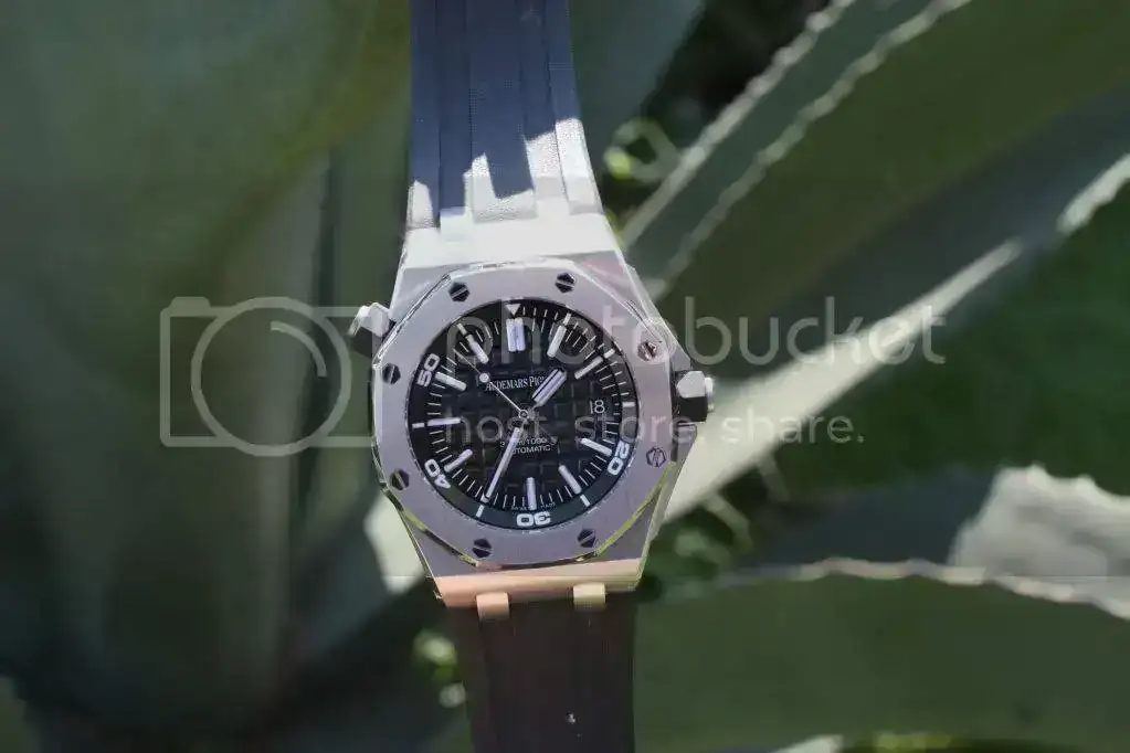

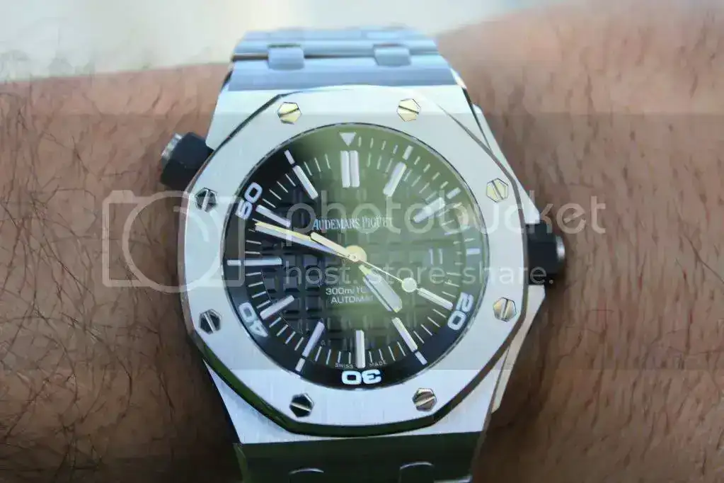

Opiniones Audemars Piguet RO Diver.
  • Iniciador del hilo Iniciador del hilo Mr_TwinFlat

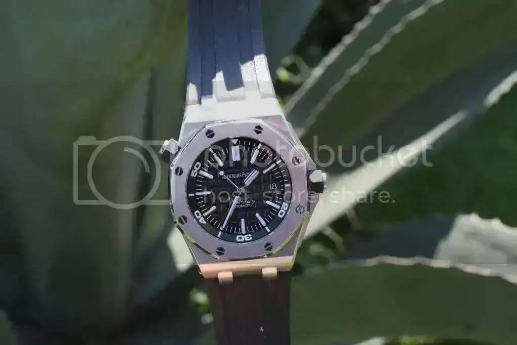

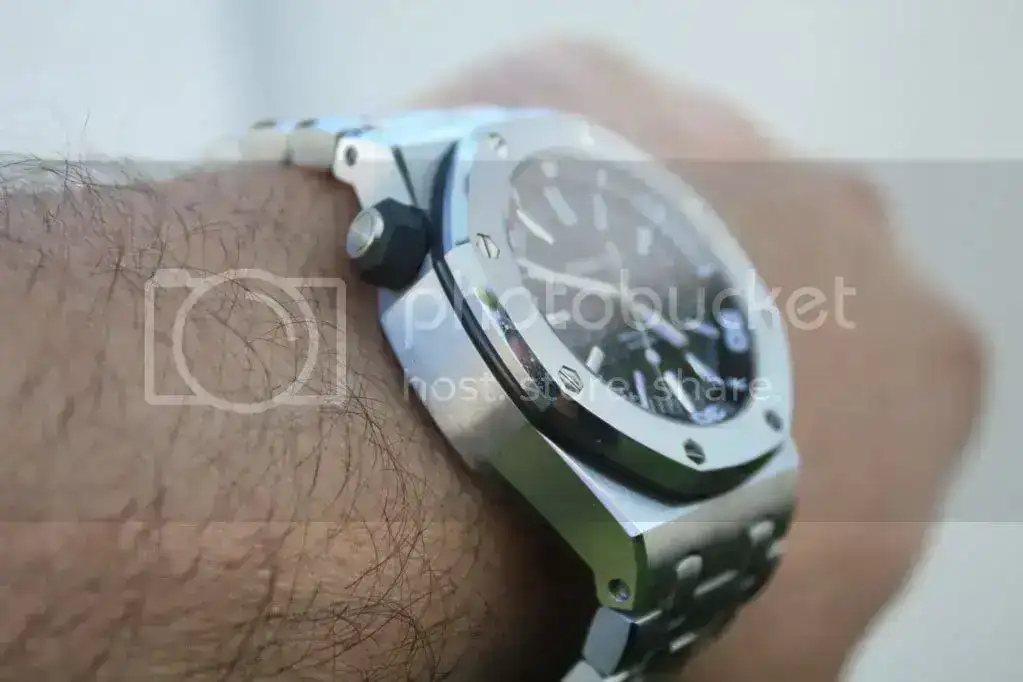

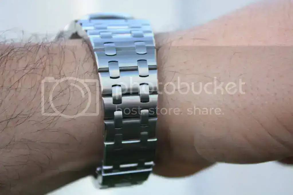

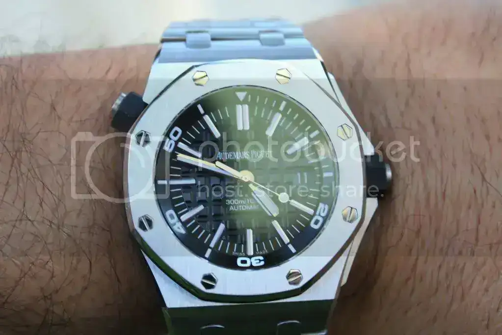

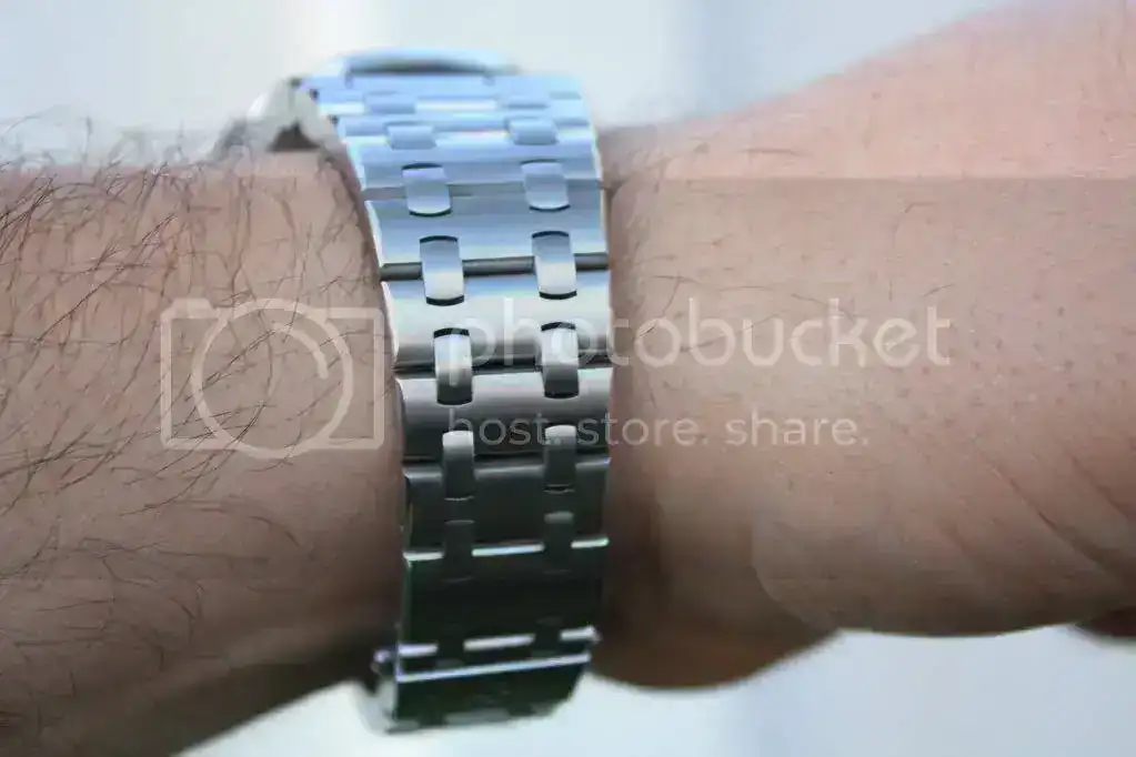

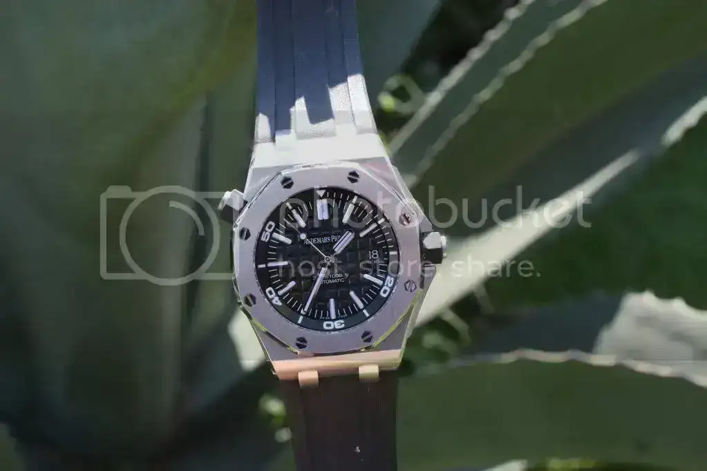

¡A mi me encanta!
    19,8 KB · Visitas: 93
    29,8 KB · Visitas: 100
    21,7 KB · Visitas: 102
    20,7 KB · Visitas: 102

Es de otro modelo, en general son intercambiables
