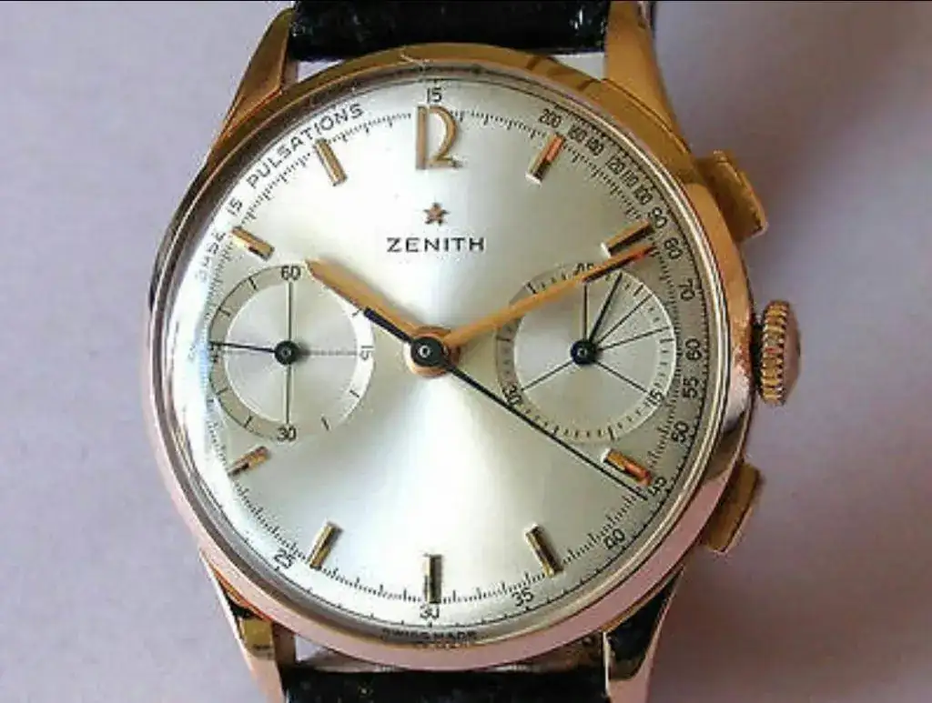

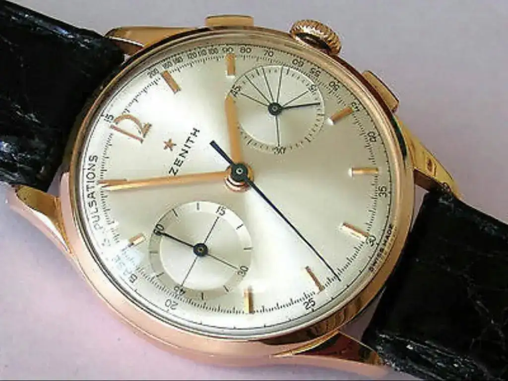

Compañeros, que opinión os merece este Zenith? Mil gracias de antemano.

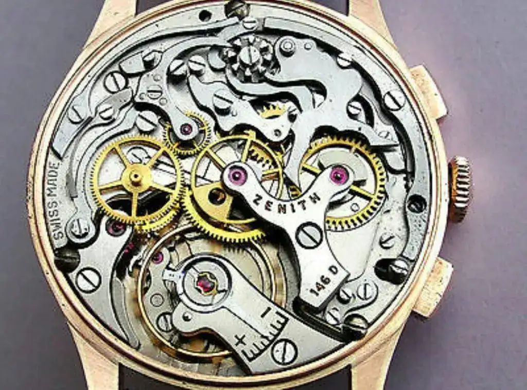

Para mi es un reloj impresionante!!! La maquinaria es para hacerle una sesion de fotos!
En Ranfft el calibre 146D no aparece pero si el 156D. http://www.ranfft.de/cgi-bin/bidfun-db.cgi?11&ranfft&&2uswk&Zenith_156D
comprueba con tu calibre a la vista si tienen mucho en común. El reloj se ve muy bonito y Zenith en la decada de los 50 sacó grandes calibres. No obstante a ver que dicen los entendidos.

Valorar si es este calibre Universal 285
http://www.ranfft.de/cgi-bin/bidfun-db.cgi?10&ranfft&2&2uswk&Universal_285

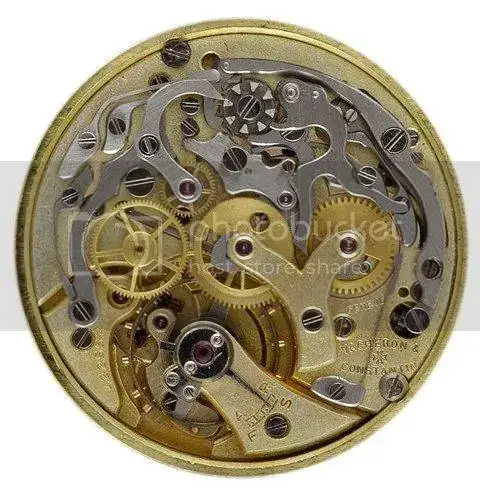

Buen día patxi; es un excelente movimiento Zenith 146 - sólido y confiable - como derivado del calibre Universal 285 y flia.

Mil gracias Don Luis (y a todos). Algún comentario sobre la esfera? Está realmente nueva y me pregunto si no esta re-hecha. Como lo veis?
Yo datos técnicos no te puedo aportar,pero si datos estéticos: ¡¡una preciosidad!! :dribble:
Muy bueno !! cal. 146D , un vintage con clase.
Una autentica preciosidad, si la esfera está rehecha, lo está muy bien!!!
¡¡Guuaauu!! Qué cosa más bonita, por dentro y por fuera:clap: Respecto a la esfera, no es que yo sea una experta y la resolución de la foto tampoco permite apreciarlo con suficiente detalle, pero me inclino a pensar que no está repintada.
Hermoso reloj con un gran calibre!!!
todo lo que sea zenith es Premier league, si encima tiene ese maquinon con su preciosa rueda de pilares y un caja de oro suiza......si eres guapo y eres rico que más quieres federico un abrazo
Mi opinión? Que lo quiero, enviamelo y ya hablamos luego de dinero, jajajaja.
Qué suerte tener así un crono, en ese estado, de Zenith
No se si estará re-hecho el dial.....me inclino a pensar que si por ese 12....pero que demonios...con muy buen gusto si asi fuera......de la pieza que decir......esta espectacular......:drool:
Viendo esta preciosidad, no entiendo como Zenith no tiene mas prestigio. Un El Primero fue el primer reloj "bueno" que tuve y pocos han conseguido igualarlo.
Me parece una preciosidad de reloj.

Solo para completar un poco...
Los dos movimientos cronógraficos, el 146 de Zenith , como el 285 de Universal, nacieron de Martel Co, ( Martel 749 ) y se mantuvieron en producción durante 37 años (1932-1969).
Para Zenith se produjeron en diferentes tamaños: de 12, 13, 14, 15 y 16 líneas.
Zenith los nombró de acuerdo a su tamaño: cal. 122, 136, 146, 156, 166.
Todos ellos son básicamente el mismo mecanismo que difieren solo en el tamaño.
Cada uno puede ser hecho con dos o tres contadores: Los identificados con la D = 2 contadores y con la H = 3 contadores.
Luego de 1969 existen otras variantes del 146 como el DP y HP
Universal ha utilizado los mismos movimientos y, por supuesto, sus propios códigos de calibre a partir del de calibre 281 y así sucesivamente.
Debe quedar claro que Universal tuvo la iniciativa.
Luego la Martel empezó a venderle a Zenith los mismos calibres.
Exactamente en qué fecha Zenith empezó con el proyecto, no se sabe pero fue probablemente muy cercano a la producción de calibres para Universal.
Martel se estableció en Ponts de Martel en 1911, no lejos de Le Locle, donde estaban Zenith y Universal.
La colaboración entre la 3 empresas comienza en 1930
A principios de la década del 30, Zenith y Universal comenzaron a promover conjuntamente un cronógrafo de 2 pulsadores, el primero de su tipo cuyo desarrollo se hace en Martel.
Es muy probable que en este desarrollo hayan estado involucradas las 3 compañías, sea por aporte de capital, de estructura o soporte técnico, pero manteniendo cierta independencia ya que Martel ha vendido mecanismos ebauches y con su propia firma
Marca propia Vacheron
En 1958 o 1959, Zenith adquirió Martel, con lo que el cal 146 (Martel 749 / UG 285), pasó solo a fabricarse para Zenith
Alrededor de este mismo tiempo, Universal comienza a utilizar Valjoux 72s en sus cronógrafos, lo que sugiere que con la adquisición de Martel por Zenith, perdió acceso a sus propios movimientos.
Sin embargo, continuaron produciendo Tri-Compaxes hasta principios de 1970 con su propio cal 281 ( movimiento de la misma familia que el 285) .
No está del todo claro cómo Universal conservó el uso de este movimiento - las posibilidades incluyen un arreglo para continuar la producción de ese movimiento para la Universal, la adquisición bajo licencia de Zenith, o el uso de movimientos ya almacenados.
Sublime ...!! La esfera si fue re-pintada ,,,no se pero que esta linnnddaa si que lo se..

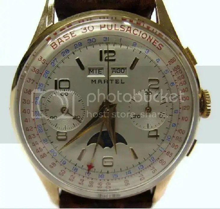

Buen día achueco; nuestro amigo nicolau (nico) realizó aquí en nuestro foro - una investigación hace unos años y recuerdo que yo me opuse - por que negué la marca Martel como marca - ya que nunca vi ese calibre en mis libros técnicos.
Gracias achueco por recordar esta historia tan particular. Muy lindo artículo. Luis desde Argentina

Y el Martel no se queda pero ni tantito atrás!
