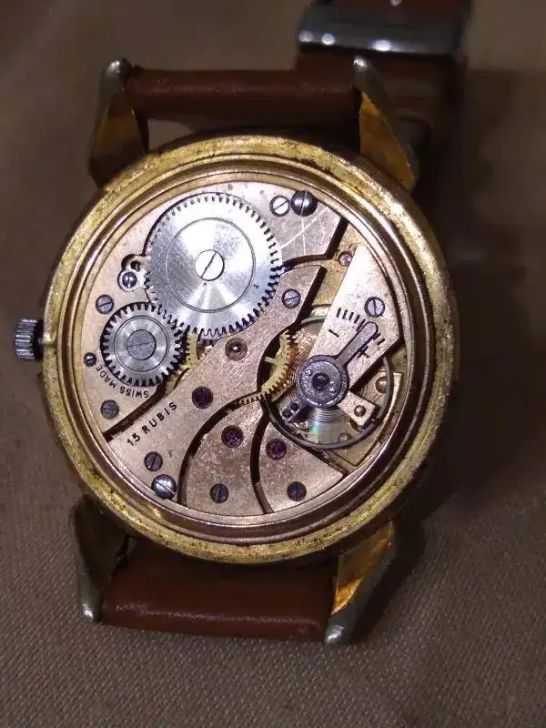

Marca desconocida.

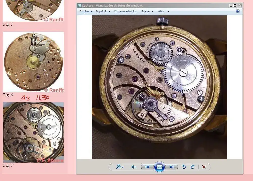

Unitas 148 (EMHO)
¡Felicidades por la pieza!
Voto por la As 1130
Enviado desde mi VTR-L09 mediante Tapatalk
Estoy con Vicente, en esta foto se ve algo mejor

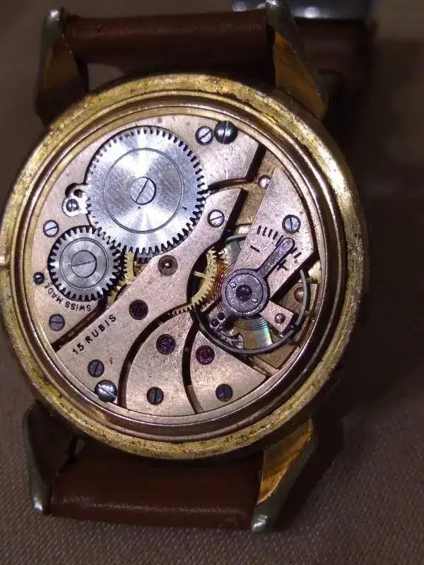

Buen día amigos: no es un AS 1130!!!
El calibre puede estar grabado debajo del volante?
Puede ser un AS 1200 o 1220 o de la flia. AS...
Un saludo. Luis desde Argentina
CALATRAVA, please, coge una lupa y mira el número que si es cierto se aprecia bastante en la segunda imagen pero que no llego a adivinar. I no, no parece un 1130. Algún tornillo no coincide.

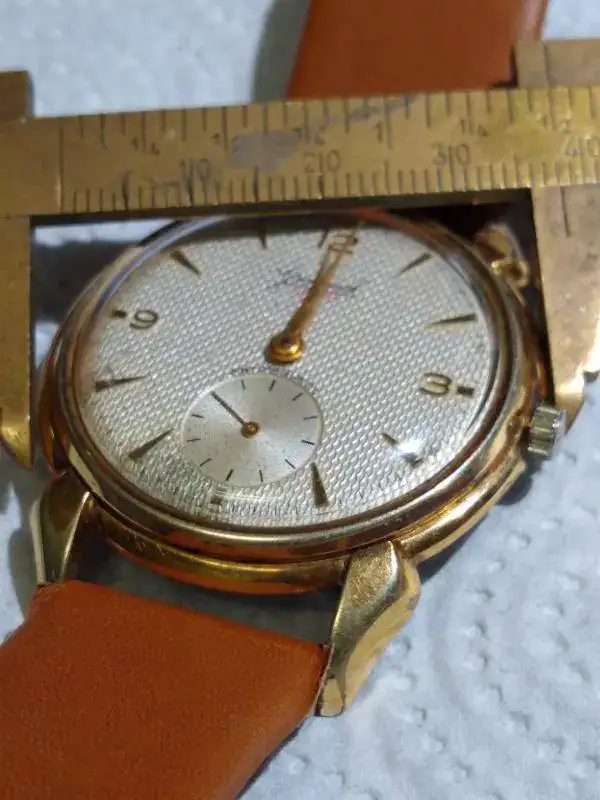

Buen día amigos; como estoy viejito y caprichoso le pregunto a CALATRAVA ¿ cuanto mide la máquina? ¿ medirá 30mm?

Buen día amigos; estoy viejito, caprichoso y miope. Acabo de ver una foto y se lee AS 1130 (no la había visto).

Es un As 1130 sin duda, lo utilizaba Girard Perregaux este calibre con estos puentes, si no estoy equivocado.
Contestando al amigo El reloj, un poco tarde, lo siento. La caja sin corona mide 38 mm.
