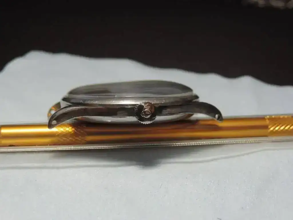

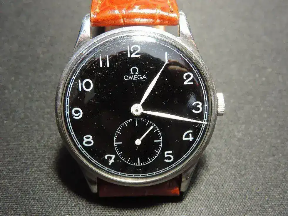

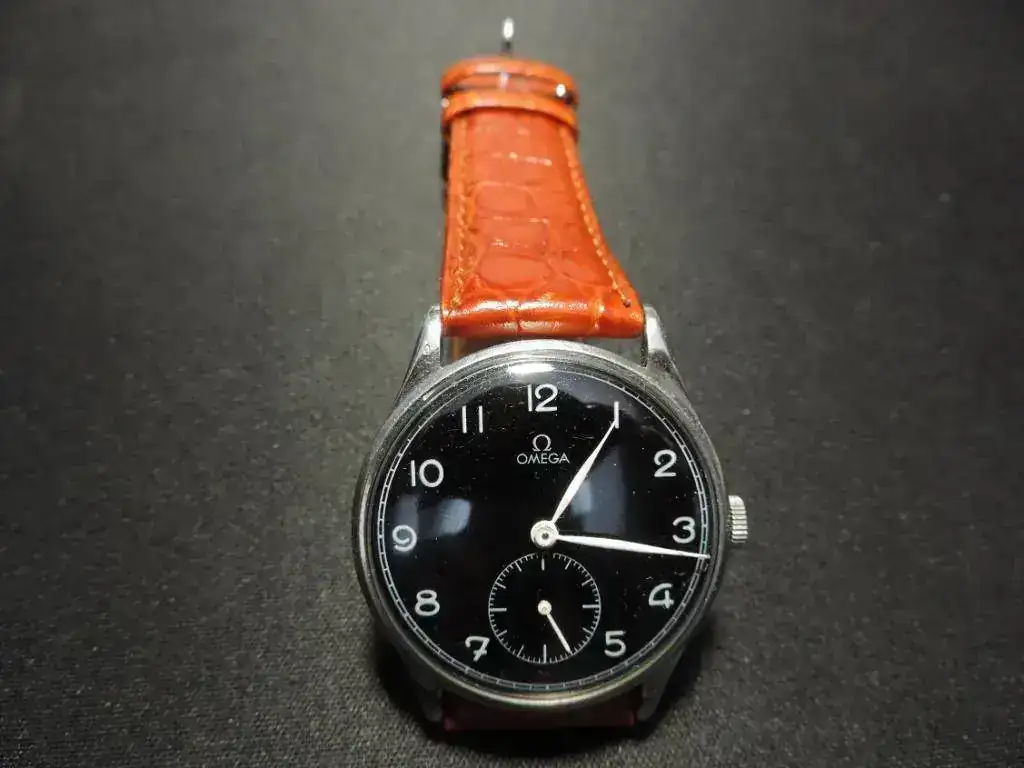

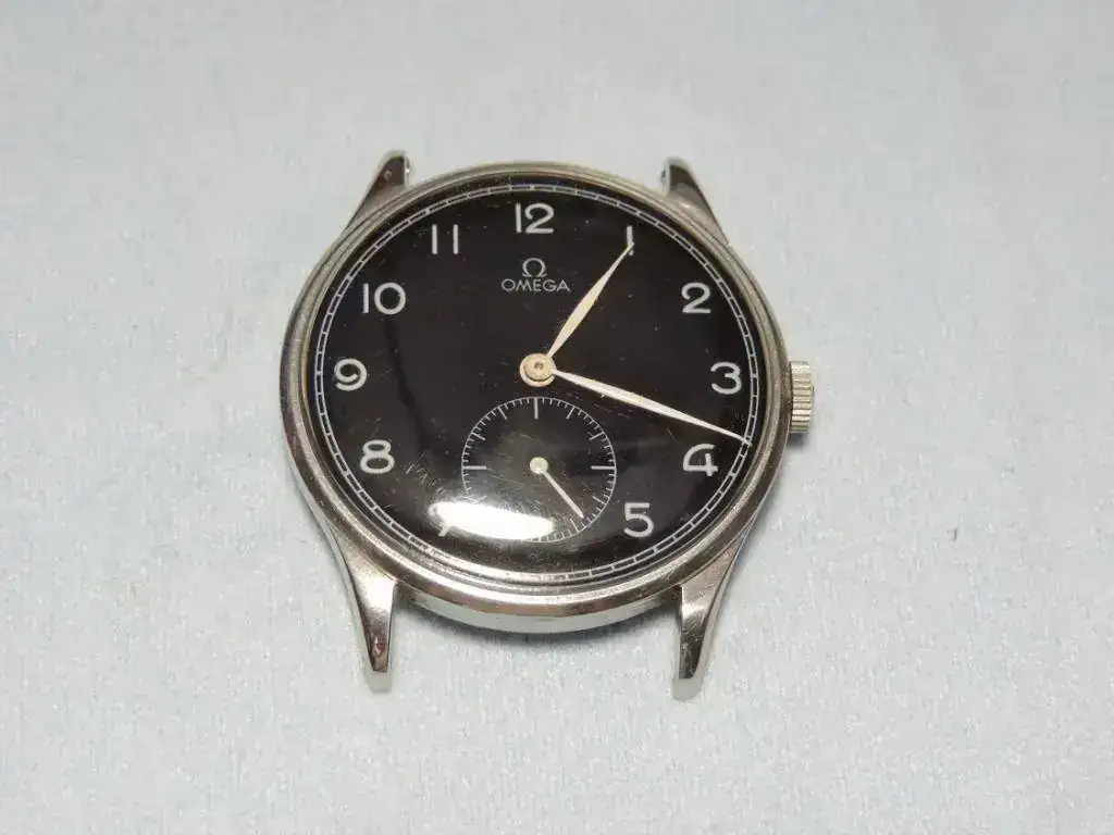

Buenas tardes, comparto con vosotros uno de mis relojes vintage, que conservo desde hace muchos años. A ver que os parece.

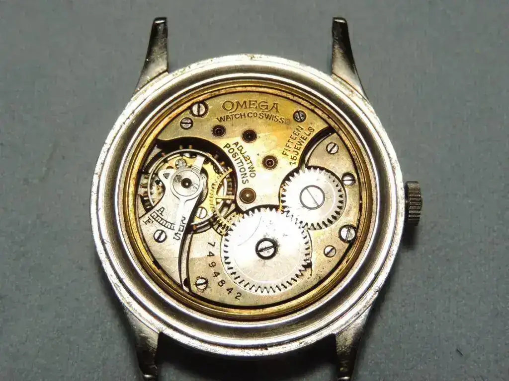

Tengo entendido que es un calibre 26,5 sob. Me gustaría saber todo lo posible sobre este reloj.
Su funcionamiento es correcto. Adelanta por desgaste de los años unos 5 minutos diarios.
Aquí os muestro las fotos de esta pieza.
Muchas gracias y saludos a todos.​

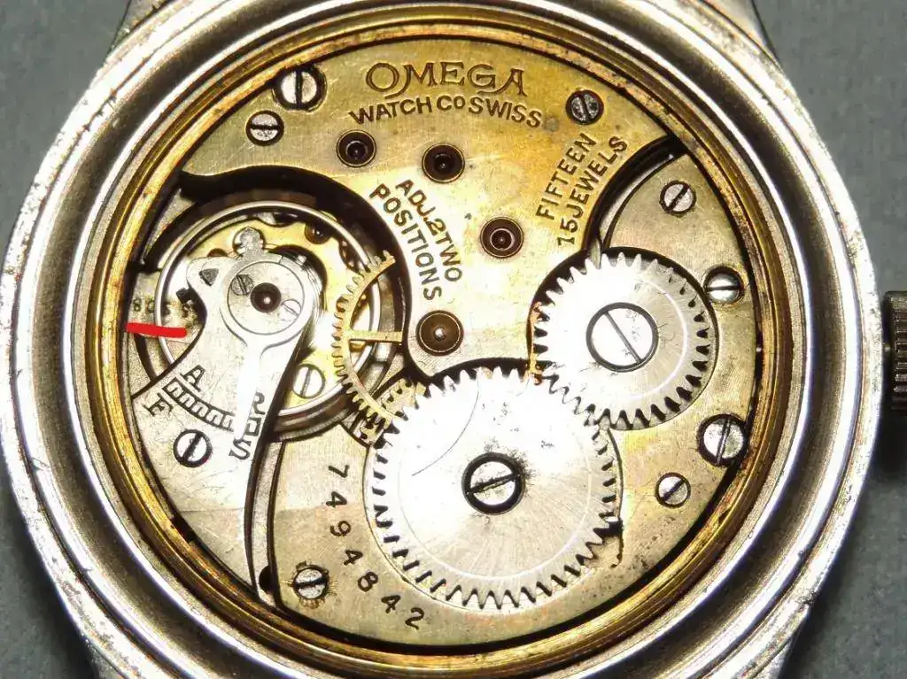

mira aquí que números y letras hay.

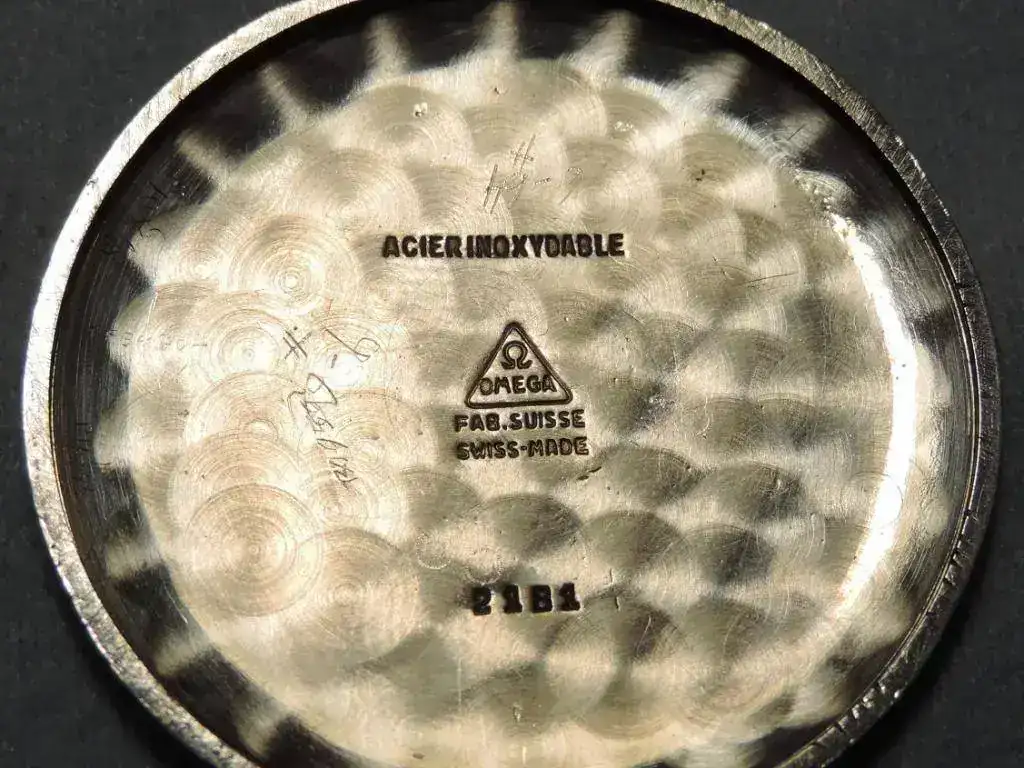

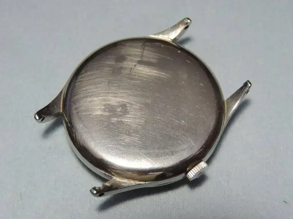

Este sin embargo no me parece original ya que la caja corresponde a un calibre 30T2 que es de 30 mm contra los 26,5 del tuyo de ahí que tenga una bata, ademas el nº de serie del calibre es anterior al año 1943 que creo es cuando Omega empieza a marcar las referencias en sus cajas. La esfera me parece repintada pero no deja de ser un bonito reloj :ok::.

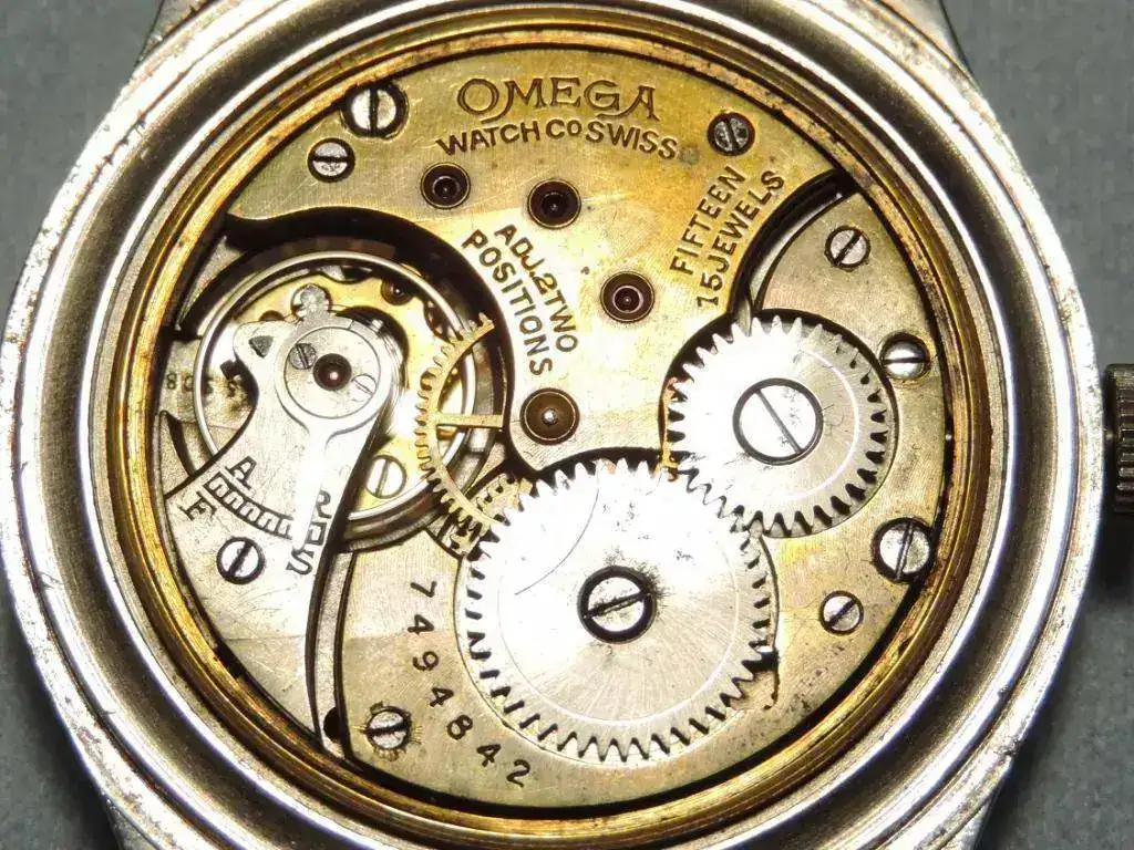

Gracias por tu respuesta , el problema es que como podría yo saber la numeración completa de ese calibre, ya que solo se pueden leer 5908... de dcha a izq porque están al revés.
Gracias kesar, Gracias por tu información.
Según numeración del calibre 7 M. es del año de fabricación del 1929 al 1932 y efectivamente la numeración de la tapa 2181 no es de la fecha.
Sería posible encontrar una caja de esa época en 30 mm?? Creo que el calibre merece la pena.
Si no consigues verlo habría que quitar el volante. El adelanto que tiene no creo que sea por desgates sino por suciedad acumulada que, si no se le quita, si que puede llegar a producir desgastes.

Hola Eterhydro,
Como te comentaba en mi respuesta, tu calibre 26.5 SOB es de 26,5 mm por lo que tendrías que buscar una caja para esta medida, en Ebay se suelen encontrar pero yo lo que veo más problemático en tu caso es que al tener una esfera que será de 33,5 mm, es la que corresponde a una caja 2181, esta es mayor que las que se suelen ver para calibres 26.5 SOB por lo que puede ser complicado encontrar una caja con esta características. Probablemente habrá gente en el foro con mayores conocimientos que yo que te pueda confirmar alguna variante del 26.5 SOB con este tipo de cajas pero yo lo desconozco, solo he encontrado alguna imagen en la que se ve el interior de la tapa y que por nº de serie son posteriores a tu calibre.

Después de buen rato mirando con la lupa y una linterna está claro.
Pone 26.5 SOB
