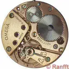

    8,4 KB · Visitas: 66
    11,8 KB · Visitas: 67
Gracias. Si me atrevo igual lo vuelvo a abrir.
Al final me he decidido a abrirlo. Calibre 265, numero de referencia 2545-1 y cromado en oro de 80 micras. Me imagino que ahora me podeis decir más cosas. Gracias.

No se que ha pasado, aqui esta el movimiento.

sin el cuadrante es dificil hablar y el movimiento es de los anos 50 si no me equivoco

La primera es que no lleva la numeración en la máquina, lo cual me sorprende. No sé si algún experto ha podido ver alguna máquina sin numerar de la Omega de esta época. Podría deberse a una sustitución en una revisión o service, pero me llama poderosamente la atención.

Muy interesante el reloj del amigo Ocelaris; ¡¡ sin numeración !!, el calibre 265 se fabricó desde 1.939 hasta 1.963 en una gran tirada y el reloj que muestra el compañero ya tiene incabloc por lo que ha de datarse a partir de 1.943.

Ahora al Omega 265. Creo haber visto en mi vida profesional miles y miles - pero nunca ví un movimiento Omega - sin numeración.
Tengo en mi poder - docenas de 30 t2 y la línea del cal. 260 y hermanos. Tengo 265 - 266 - 267 - con 4 o 5 números punzonados - por motivos obvios. Esto fué muy común en los Omega. La importación de estos era masiva en Argentina y
se hacían travesuras y ...a borrar algunos números. Esto ocurría también en los motores de los autos.
No quiero olvidarme de los 2 tornillos de caja (no son los originales). Tampoco el tornillo de la roché es original y dá la sensación de que el número pudo haber sido borrado y le dieron un dorado diferente al que lleva los Omega y a nosotros los que estamos acostumbrados a ver los colores del dorado en estos Omega - nos huele feo.
Es un movimiento Omega - con todos los defectos de una equívoca restauración.

Como está marcado 265, nomenclatura moderna de los movimientos de la Omega, yo lo dataría con posterioridad a 1.949.
Pero lo de la numeración de la máquina me tiene desconcertado. Ojo que no dudo de la autenticidad en ningún momento, eso por descontado, pero me parece un reloj sumamente peculiar, muy interesante.

A mi personalmente si que me ha llamado la atención que no este numerado, pero me he dado cuenta cuando he empezado a mirar calibres de la misma epoca.
En cuanto a la tapa si que aparece 4 numeraciones de revisiones si os dais cuenta. Y en cuanto a lo que explicais me pierdo un poco. Entiendo que esa caja nunca lo habiais visto con ese calibre, que la numeración deberia estar. Ahora si que os digo que no es una falsificación porque la pinta que tiene es antiguo, antiguo. Y mierdecilla por todos los lados hasta que lo he limpiado.

Me parecía curioso también que no llevara nº de fabricación, y como bien orienta el Maestro D. Luis pudiera deberse a modificaciones, restauraciones,... Creo que D. Luis se refiere al color del baño del movimiento, que en las fotos parece diferente al estandard de la Omega para ese movimiento, lo cual podría reforzar su teoria de que en un service o una restauración se diera un baño al movimiento.

Aqui os dejo fotos de la tapa antes de la limpieza y tambien puedo apreciar con todos los comentarios que habeis hecho que es posible que le borraran la numeración porque si os fijais antes de la limpieza se aprecia una diferencia de color en la parte de la numeración. Lo que puede averiguar uno con ustedes. Gracias.
