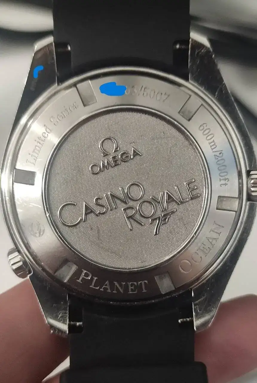

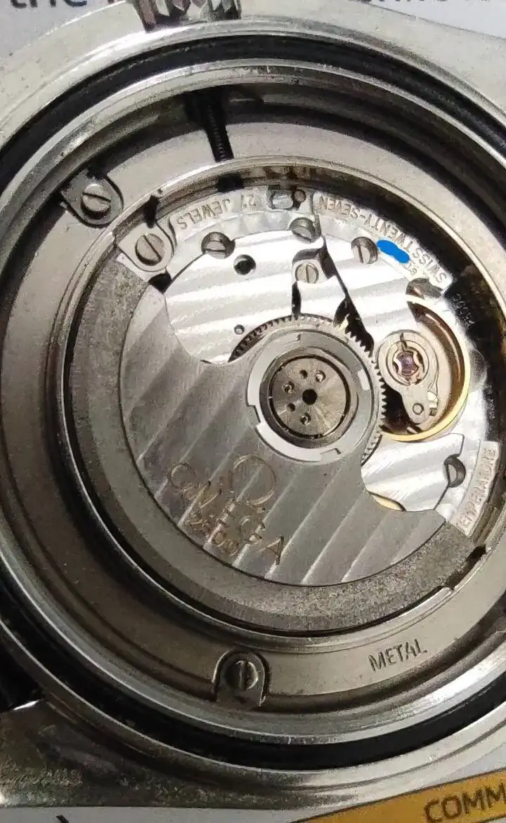

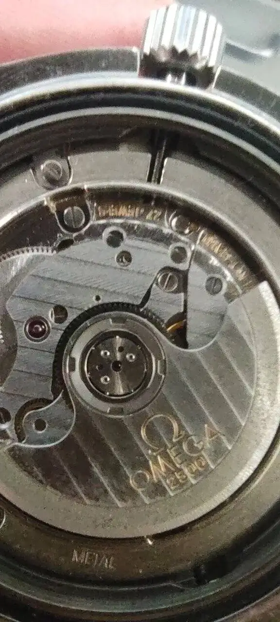

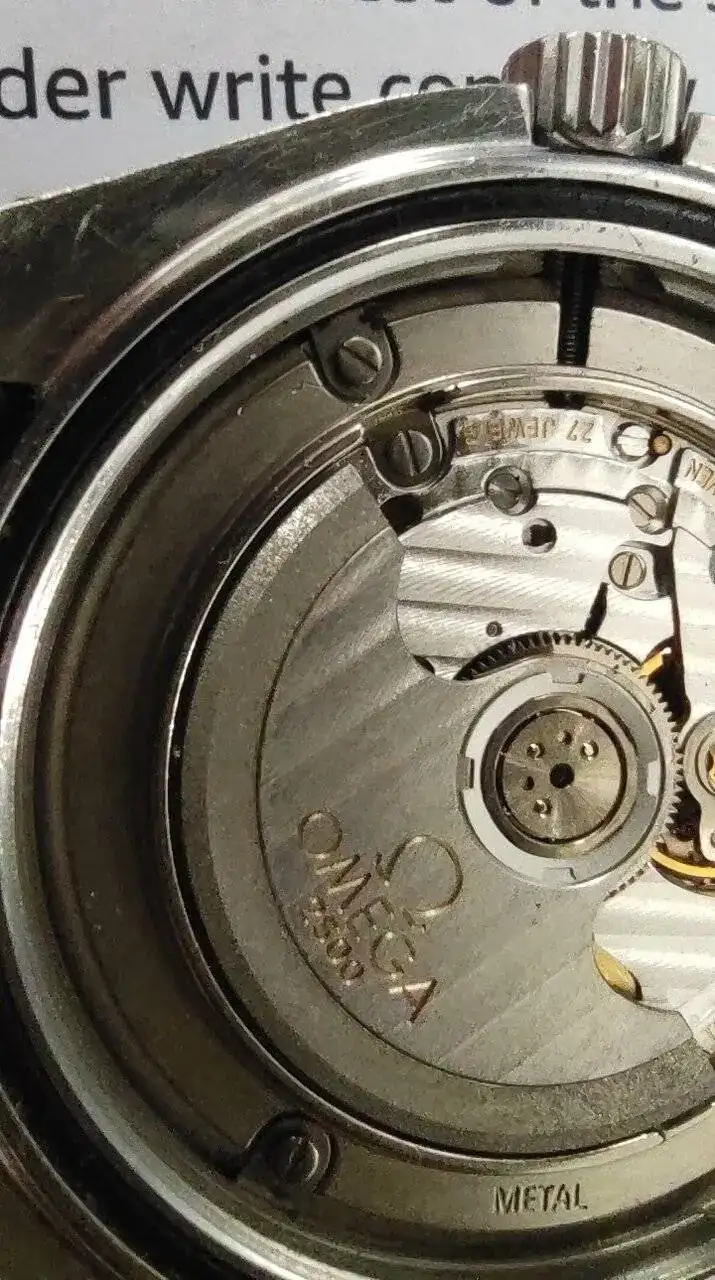

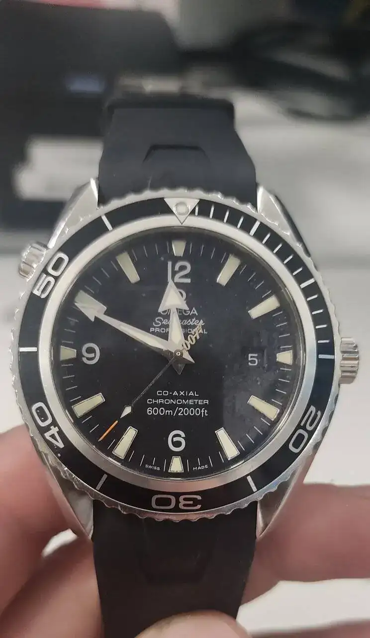

Buenas noches, me gustaria saber si este omega planet ocean 007 casino royal es verdadero o replica, no se si con estas fotos me podrian decir alguien que entienda sobre estos relojes o si el calibre que monta es el correcto, gracias.
Es correcto el calibre que monta, entiendo que lo abras comprado de segunda mano y estarás con la duda
Hola Chispirin, eso es, es que al no tener papeles siempre es arriesgado y te quedas con la duda, pero si lo ves bien , lo llevaré a que le hagan un repaso, aunque va perfecto, -5 seg día, alguna recomendación en Madrid que sea más económico que la propia casa?
No soy de madrid, no sabria decirte donde llevarlo, en el foro tienes buenos profesionales, habla con atmore

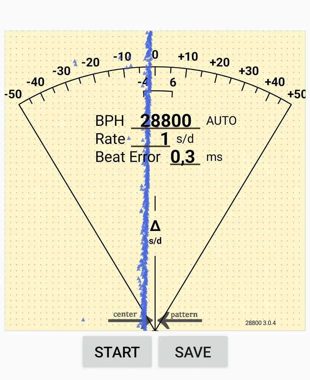

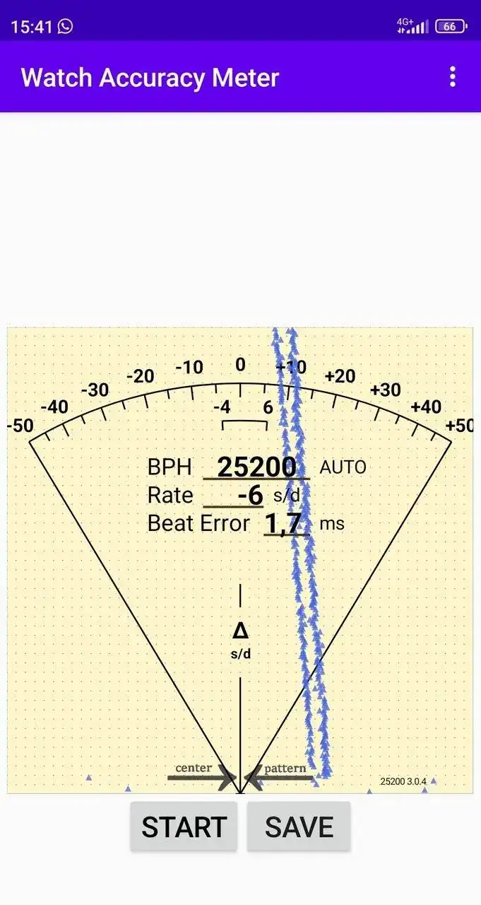

Parece original. Bajate la app Watch Accuracy Meter y la pones a escuchar al reloj. Si la frecuencia es 25200 será original seguro
Reacciones: Sportdriving, calibre36, Korben y 2 más
Hola , gracias por vuestras respuestas, he hecho lo que me has dicho itsmemario y si da bien los parámetros.
    50,5 KB · Visitas: 188
El reloj lo debemos colocar encima de la pantalla del móvil ?
Vale yo estaría tranquilo, no usan calibres con esas alternancias en las réplicas, suelen ser 28800 o 21600. Tengo un seamaster con el mismo calibre que el tuyo y cuando me lo compré leí mucho en foros y llegue a esa conclusión
Yo tengo un Seamaster 300m, 2220.8000, coaxial calibre 2500, me he descargado la app y mide 25200 alternancias.

Tengo también un Moonwatch 145.022 ST71 lo he comprobado y da 21600 alternancias.....supongo que será casualidad.😓
Ya pero ese moonwatch imagino que si es 21600

La verdad que la app que indicas es una pasada.
La he usado con un submariner no date recogido este finde en CO oficial y mira !
Reacciones: itsmemario
Increíble precisión, pero bueno, es Rolex 😆 son así de cracks
Es increíble la app que nos has recomendado. Increíble lo bien que funciona usando un simple móvil, que es que no tiene en cuenta el ruido de la tele , ni na de na...

Si cambio la posición del reloj el resultado es diferente, la pregunta es ¿Cuál es la posición correcta en la que tenemos que poner el reloj?
Gracias
En todas, un buen reloj se ajusta para ser preciso en varias posiciones. Debido a la gravedad, un reloj puede tener variación según las posiciones
