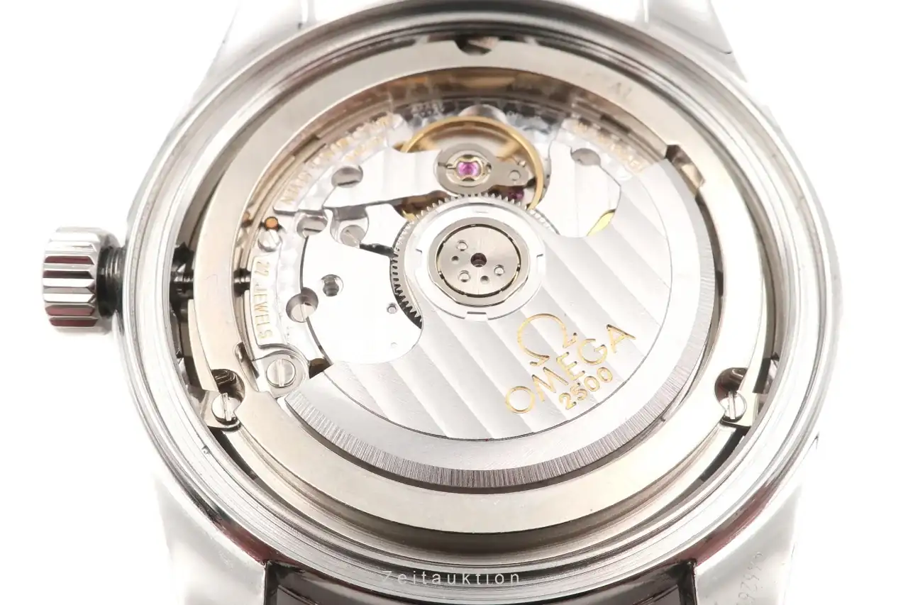

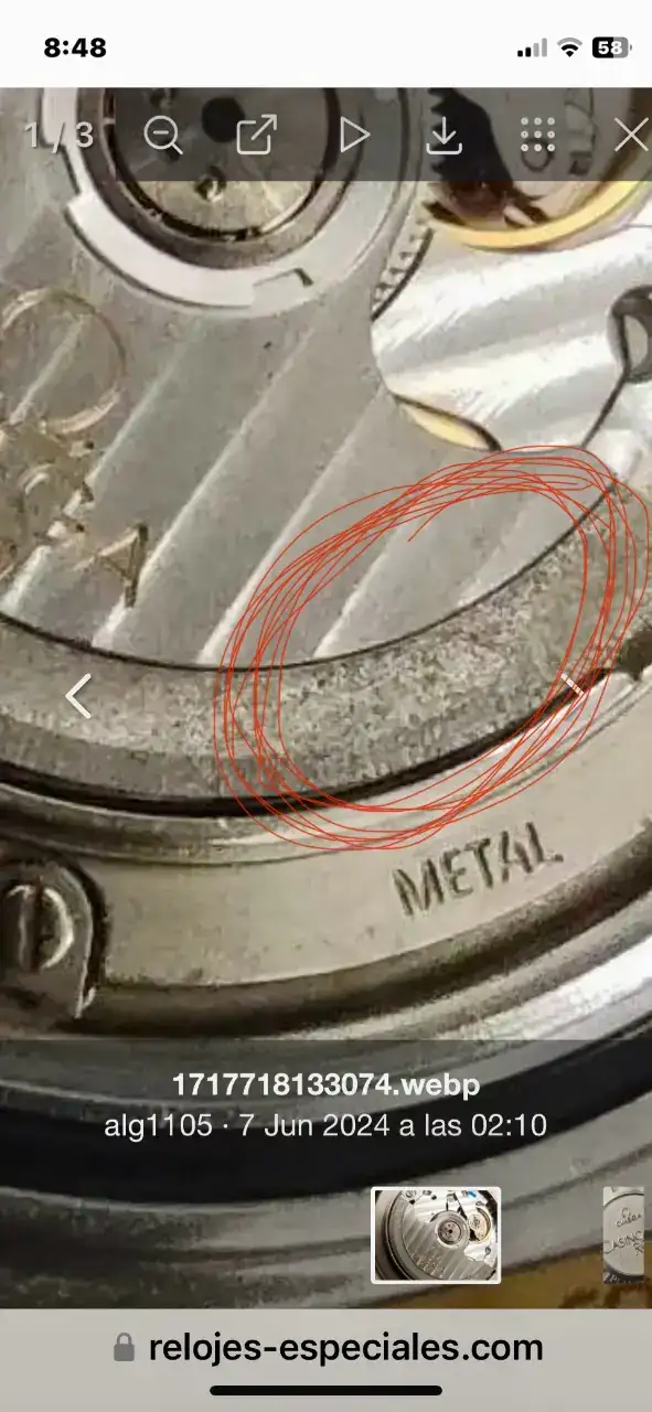

Volviendo al tema que nos ocupa y dejando a un lado la app de la que se ha empezado a hablar , no soy muy de Omega pero esto es así en un Omega ???.es una de las fotos que ha puesto el compañero , A ver si alguien entendido nos ilumina

La verdad es que el movimiento parece que necesita urgentemente una limpieza para volver a ser así:
Parece original. Bajate la app Watch Accuracy Meter y la pones a escuchar al reloj. Si la frecuencia es 25200 será original seguro

Hola Rafa, respecto a lo que dices de la foto, tengo que decir que el reloj parece ser que ha estado expuesto a humedad varios años hasta que llegó a mis manos, por lo tanto si puede ser que algo de corrosión pudiera tener, eso sí, sigue funcionando perfectamente.
