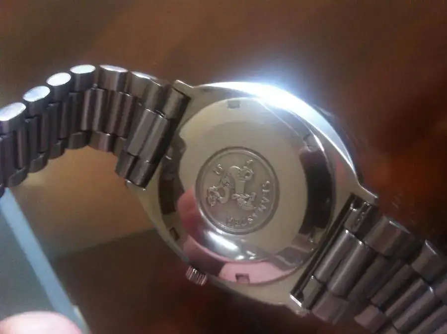

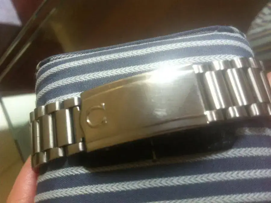

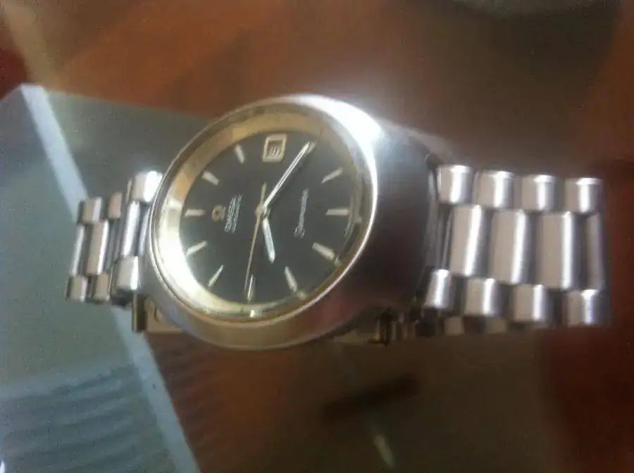

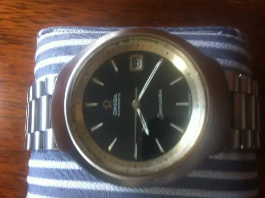

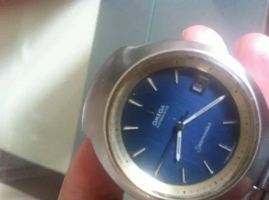

Os quería presentar mi Seamaster setentero. Lo que más me gusta de esta pieza es el color azul de la esfera, y que no está mal conservado...aunque la verdad es que no me lo pongo nada. Perdonal las cutre fotos aifonianas.::blush:: la foto 1.webpla foto 7.webpla foto 4.webpla foto 6.webpla foto 3.webpNo tengo ni idea del calibre, y sé que hasta que no lo abra no hay posibilidad de saberlo. De cualquier forma, es posible que le de salida por otro vintage al que tengo ganas:D

Buenas. Bonito reloj. Monta un calibre 1001 de omega. Yo ahora mismo estoy reparando uno de un forero, pero el modelo dorado. Un reloj contundente. Enhorabuena!!

Una consultilla rápida... está en bastante buen estado, sólo que hay un poco de "verdín" el el exterior de la esfera bajo en cristal...supongo que por humedad. Crees que merece la pena un limpiado de la esfera?

Efectivamente vodevil, es un cal. 1001, este modelo tiene unos defectos bastantes comunes, como yo hice bastantes, te enumeraré dos muy corrientes, la cuerda cuando resbala mucho en el cubilete y el salto rápido del calendario. El muelle de la báscula del calendario verás que es muy fuerte, teniendo en cuenta que la tija, es bastante debil. Yo acustumbro en dicho muelle, darle un rebaje, bien con esmeril o piedra americana, suavizando este mecanismo , te puedes ahorrar, que se rompa la tija o la tireta, por cierto bastante dificil de conseguir.
Correcto Joaquim. Tomo nota del muelle de la bascula. Gracias!!
