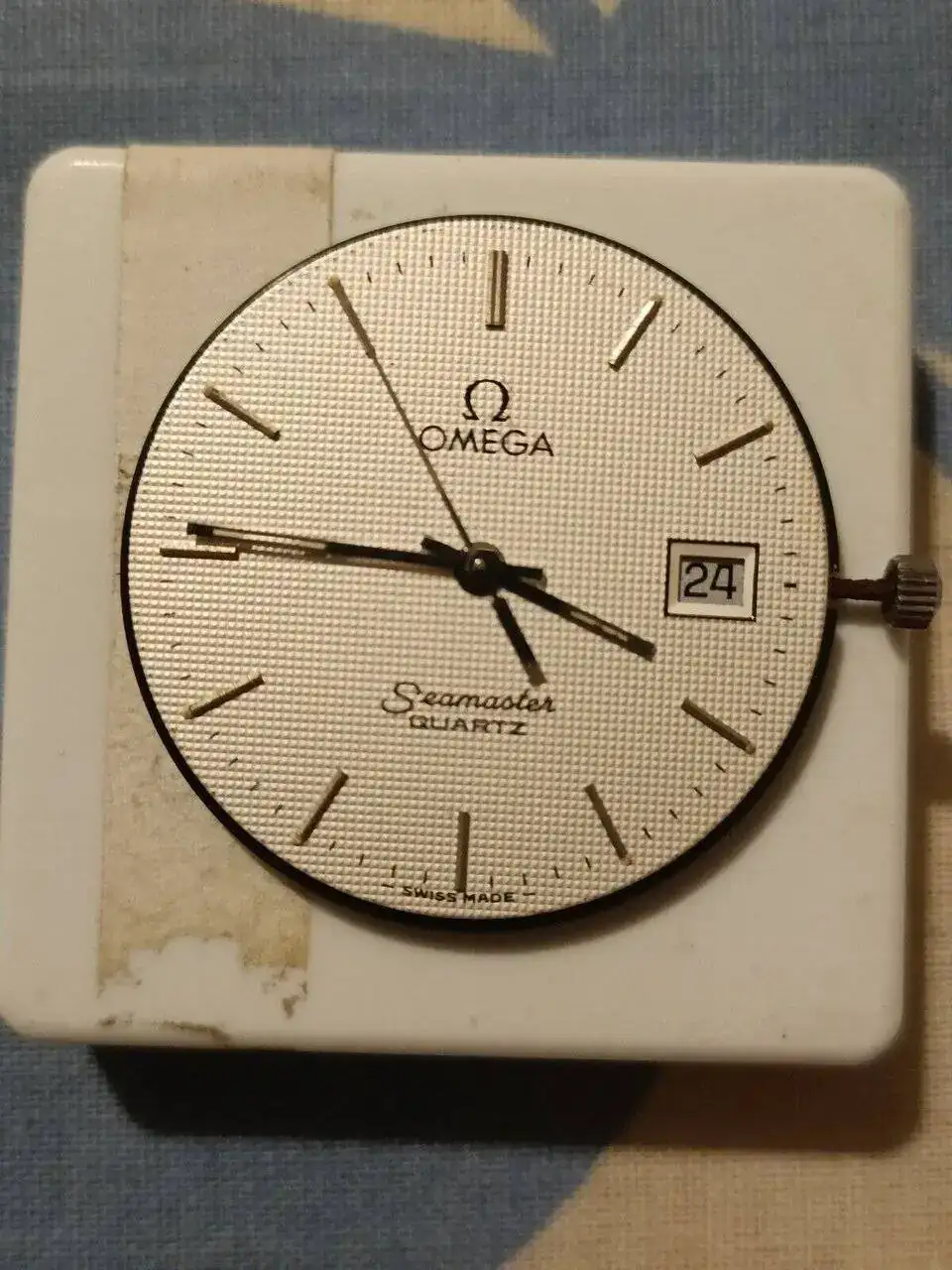

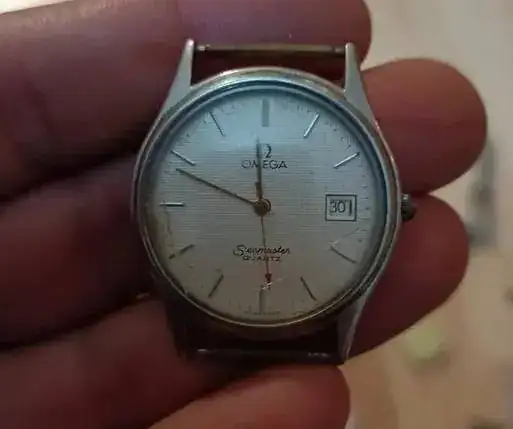

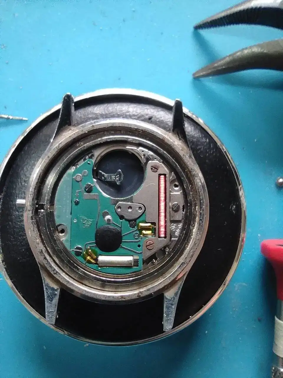

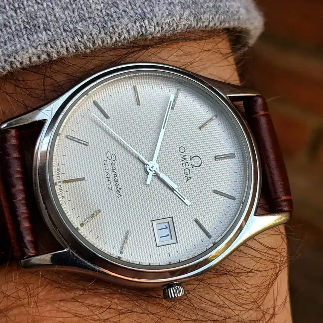

Hola a todos, hoy empecé con mi nuevo proyecto para restaurar un Omega Seamaster Quartz de entre finales de los 70 y principios de los 80 con un calibre ETA que no es el original de stock.
El calibre original de stock seria el Omega calibre 1422 (ETA 955.411), pero en mi caso lo compre sabiendo que tenía un ETA 955.414 completo y roto.
Por otro lado tengo la esfera algo deteriorada y maltratada aunque en un estado decente. Ahora empieza mi dilema a la hora de buscar repuestos y restaurar su "originalidad", descarto comprar un 1422 original porque lo he visto demasiado caro, así que me fijé en uno cercano que he visto apto para comprar el Omega calibre 1430 (ETA 255.411) (60€ funcionando) y por otro lado me tienta poner un ETA F05.111 nuevecito (25-30€).
Aqui la cuestión: ¿Entre llevar un Omega 1430, que no es el suyo originalmente y un ETA F05.111 puede influir a la hora de valorarlo? ¿Cuál merece mas la pena para recuperar el valor del reloj?
Es para coleccionar, pero si algún día me quiero deshacer de el, quisiera que al menos valiese tanto como gasté en el.

Sin probar... Lotería.
Que valga por lo menos lo que has pagado es fácil teniendo en cuenta que los has comprado sin funcionar...

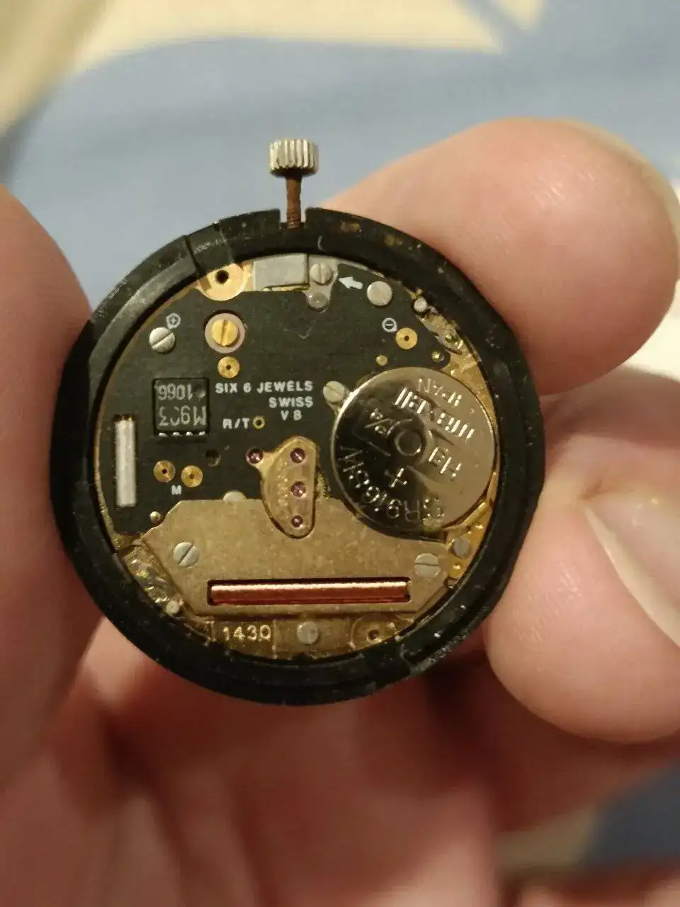

Yo seguramente metería el 1430, pero si vas a meter el F04, tienes el F04.411 que es termocompensado por poco dinero más y tiene exactamente las mismas dimensiones...
Esto es una opinión personal, pero los F0X me parecen una mierda de calibres importantes donde se ve el recorte de gastos por todas partes. Seguro que son eternos, pero tienen plástico hasta en la bobina y casi todas las unidades tienen unas holguras importantes en el segundero lo que hace imposible que la segundera le acierte a los índices... De ahí que si fuese yo, metiera el 1430.
Pero a efectos de valor, no creo que tenga mucho impacto meter uno u otro...
Reacciones: Raceg12

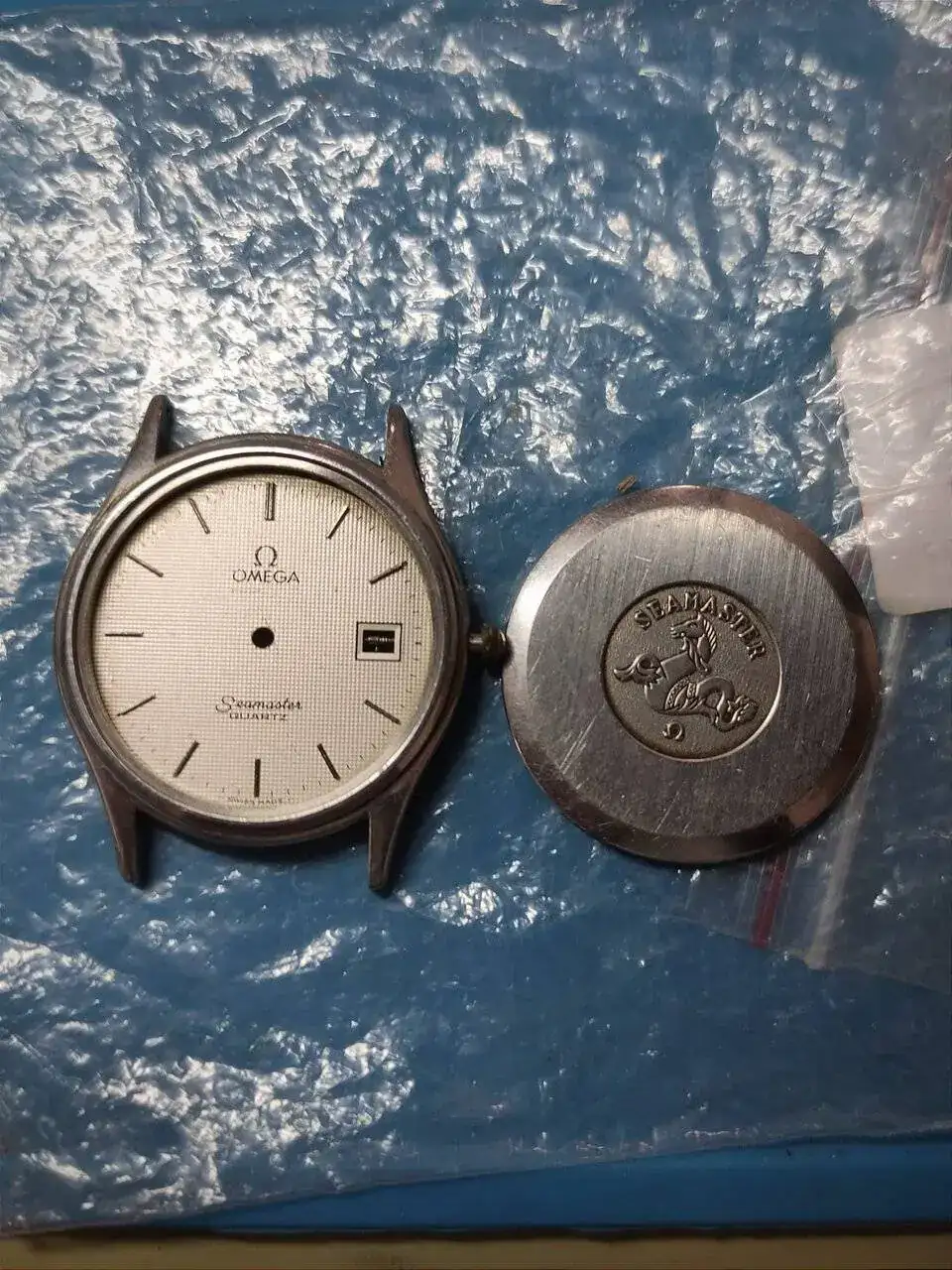

Buenas tardes, gracias por responder, finalmente opte por ponerle un 1430 y encontré en subasta un pack de movimiento, esfera, agujas y corona originales funcionando desde Ebay, lo único malo que lleva casi 3 semanas retenido por Aduanas y a la espera de que me digan como de grande va a ser el palo por la revisión física y las gestiones de Correos Aduanas que no me han dejado tramitarlo por autodespacho (espero que lo hayan tratado con cuidado).
Aparentemente todo está bien, salvo que tengo que restaurar las agujas y revisar el movimiento, pero tengo 2 ETA 255.412 en casa (1 funcionando bien y otro roto pero con el circuito firmado por Omega). Al final me costara mucho mas el interior que la caja del reloj (que es lo que acabare usando de todo lo que tengo).
Una vez lo tenga todo me pondré a arreglar lo que queda y dejar el movimiento funcionando como debería.
Yo compraría una placa compatiblr que por 7 euros con gastos de envíos incluidos la encuentras en el Ali y no mermas la originalidad...
