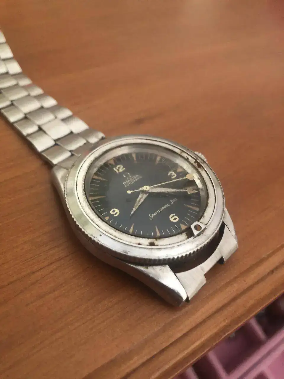

Buenas a todos! Siguiendo la recomendación del forero"JavierMSR" que ha tenido la amabilidad de orientarme en mi humilde desconocimiento acerca de un objeto que ha llegado a mis manos tras varias generaciones en la familia, me animo a compartir con vosotros algunas fotos para que podáis comentar cualquier dato que pueda ayudarme. Me gustaría saber como se afronta el llevar a un servicio técnico este tipo de relojes, si dan garantías; si debe ser serivicio oficial o alguno certificado; si merece la pena o no; si existe repuestos de por ejemplo el bisel de aluminio negro que está desgastado; etc etc. Me gustan los relojes, y siempre me han gustado, pero no tengo ni la más mínima idea de aspectos técnicos, etc etc. Por otro lado, la cadena que aparece en las imágenes no es original, ¿qué tipo de correa puede encajarle o cómo puedo buscar las correas compatibles con este modelo? Agradeceré cualquier pequeño detalle para seguir ampliando datos de este reloj que me parece de lo más elegante que he visto en mucho tiempo. Saludos!

Cuanto mas original lo conserves, mejor, en mi opinion: Limpieza, plexy nuevo, insert y listo. Enhorabuena, tienes una joya.

Básicamente tienes dos opciones...
Enviarlo a la Casa Omega a través de un Centro oficial de venta con sus ventajas e inconvenientes
Su forma de trabajar será tratar de dejarlo cómo nuevo sustituyendo todas las piezas que haga falta para ello.
La ventaja es que tendrás factura oficial de la Marca, es decir papeles tan válidos cómo los originales, el inconveniente que te costará muy caro y ya no será el reloj de tú familia sino el que ellos quieran, apenas tendrás control sobre sus decisiones.
Enviarlo a un Taller independiente (preferiblemente que sea taller autorizado de la Marca) con sus ventajas e inconvenientes
Tendrás mucha mas decisión sobre lo que se haga y te saldrá mas barato, pero no tendrás factura oficial de la Marca.
Aqui tendrá mas apoyos la segunda, cómo ya te han recomendado limpieza, cambio de aceites y cambiar sólo lo que sea imprescindible, respecto a la correa una de piél marrón con pespuntes crema le quedaría muy bién y se le puede poner una hebilla Omega, quizás se pueda conseguir una de la época.

Es una maravilla, yo no lo llevaria a la marca, porque harán lo que quieran (te cambiaran las pieza que quieran y las que no) y te cobrarán lo que consideren oportuno.

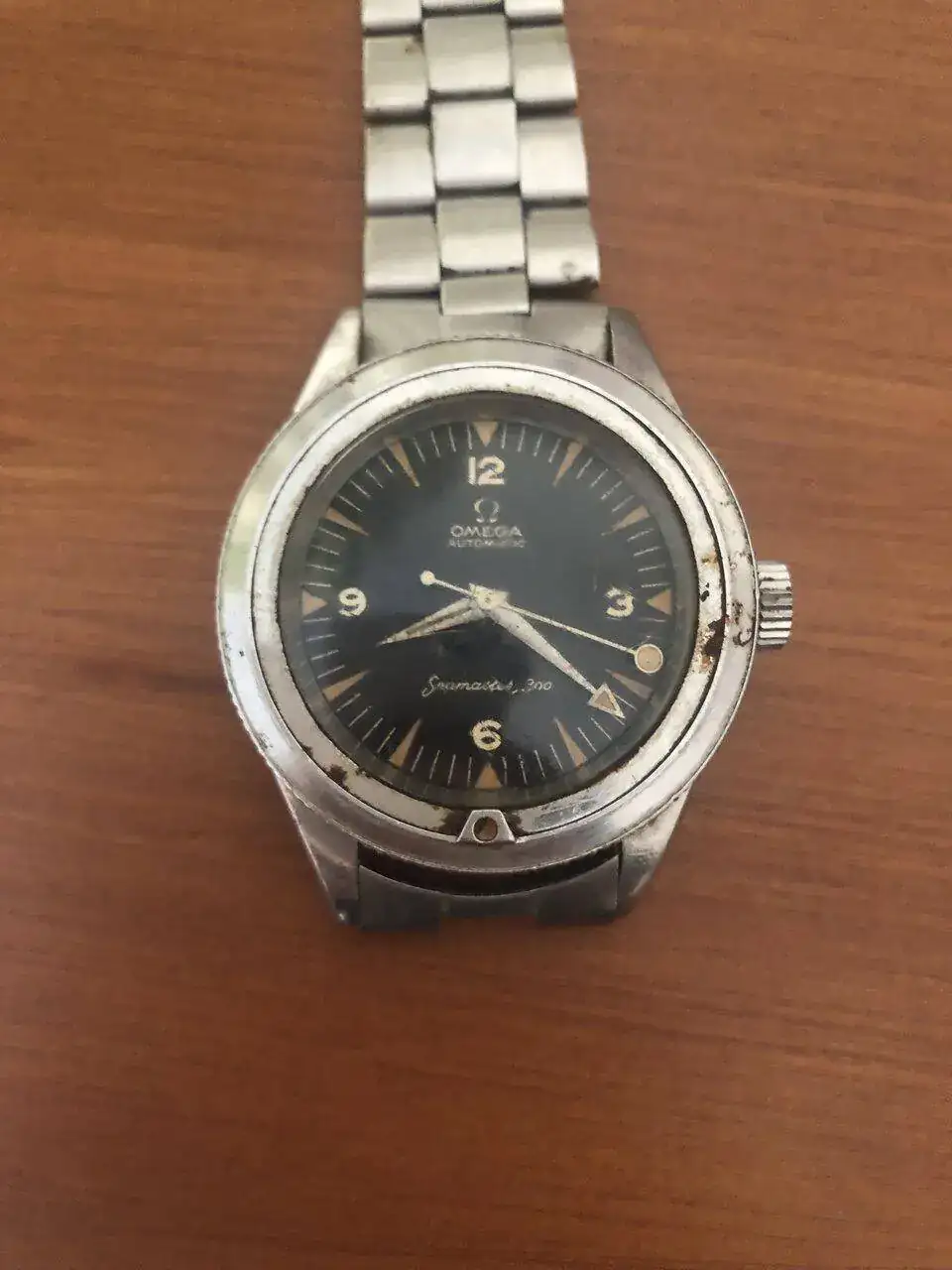

Desde luego no restauraría el dial ni las agujas y sobre todo el segundero Lolipop.
Yo le haría una puesta a punto interna, cambiaria el plexi, y una buena limpieza exterior, con algún pulido, pero seguro que atmorte te propone algo bueno.
Una correa de piel bonita, y si te obsesionas con un armis miraria algo en Forstner.
Me quedaría con algo así. Y si puedes moverlo sin romper nada la V del visel normalmente va sobre el 12.

Francamente hay muchos relojeros que tienen capacidad suficiente para poner al día el reloj. Mandarlo al Servicio Omega no lo creo necesario. Salvo que por dentro el reloj carezca de algunas piezas y le sean complicado su localización; pero para eso hoy en día la "red" es el mejor supermercado de fornitura. Aunque si no confías en ninguno o no tienes acceso a ello, pues al servicio técnico y listo. Pero deberás avisar de qué quieres que hagan con el reloj, pues pueden estropeártelo si no solicitas lo adecuado y simplemente lo mandas a "arreglar".
Yo sólo te doy dos consejos : mantener todo lo original, no sustituir nada de lo que lleva e intentar evitar pulidos agresivos. Es preferible ver algo un poco deteriorado pero original que un dial restaurado o una carrura pulida en exceso. Yo no me volvía loco con la correa, y me haría con una tropic de caucho y una de cuero natural pespunteado, sin gastar más de lo necesario y así tienes capacidad de cambiar de aspecto. Con tiempo puedes ver si completas el armis o si lo restauras.
El segundo consejo es que yo si me plantearía el elabarorar un bisel. Hay grandes profesionales que te pueden elaborar un bisel casi idéntico al original. Eso no disminuye el valor de la pieza, pues con extraerlo se queda en su estado original, y a efectos de usarlo y lucirlo, no hay color. Si quieres más información a este respecto, puedes preguntarme en un privado y te puedo aconsejar algún profesional especializado y de confianza.

como te comenté ya no hay ni brazalete ni bisel
Se podría hacer un mantenimiento completo y ponerle una correa chula

Con el tema del brazalete yo creo que lo tienes muy fácil, lo dicho, estéticamente le va genial una correa de piel marrón con un par de pespuntes crema y si puede ser con una hebilla Omega, o la tropic que te han comentado para mojarlo.
En cuánto al dial solo limpieza, el calibre mantenimiento y sustituir lo imprescindible (si es que hubiera que hacerlo), por ahi si buscas opiniones no habrá debate.
La duda importante está en el bisél, puedes pulir, restaurar y dejarselo (a mi me gusta cómo le queda sin números), o guardarlo y sustituirlo por uno que te hagan cómo te ha dicho el compañero Kendo, las dos opciones son válidas, es cuestión de que valores bién los pros y contras antes de decidirte.

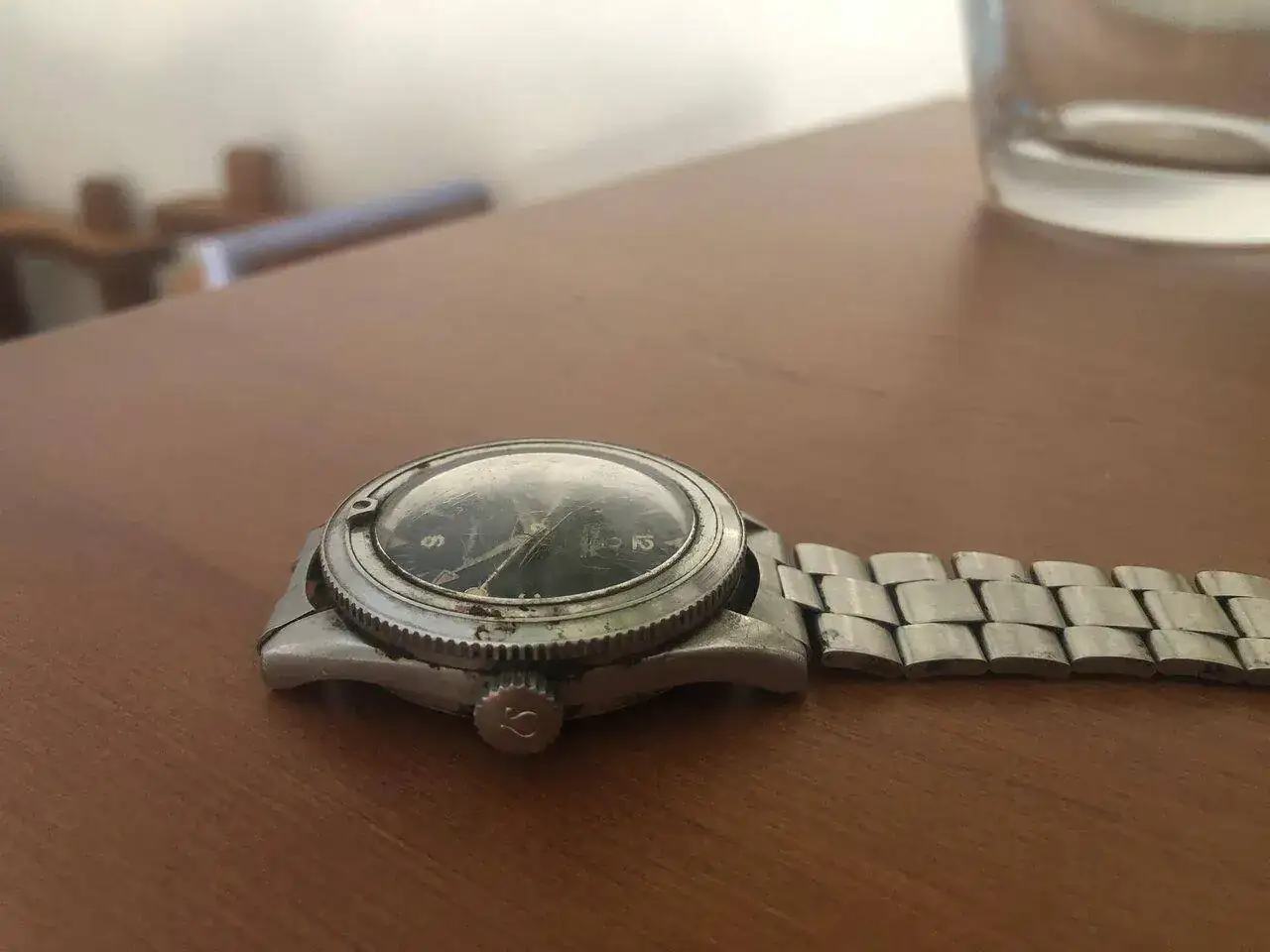

En cuanto a la caja sólo necesita limpieza, exceptuando el problema a la altura de la corona, que en principio necesitará pulir, por ahi creo (seguro no estoy) que tienes poca alternativa si quieres dejarlo bién, te dejo enlaces a un par de hilos de restauraciones con pulido de caja por si te interesa verlos...
Lo dicho la duda está en los pulidos, por lo demás creo que no deberías tener dudas
