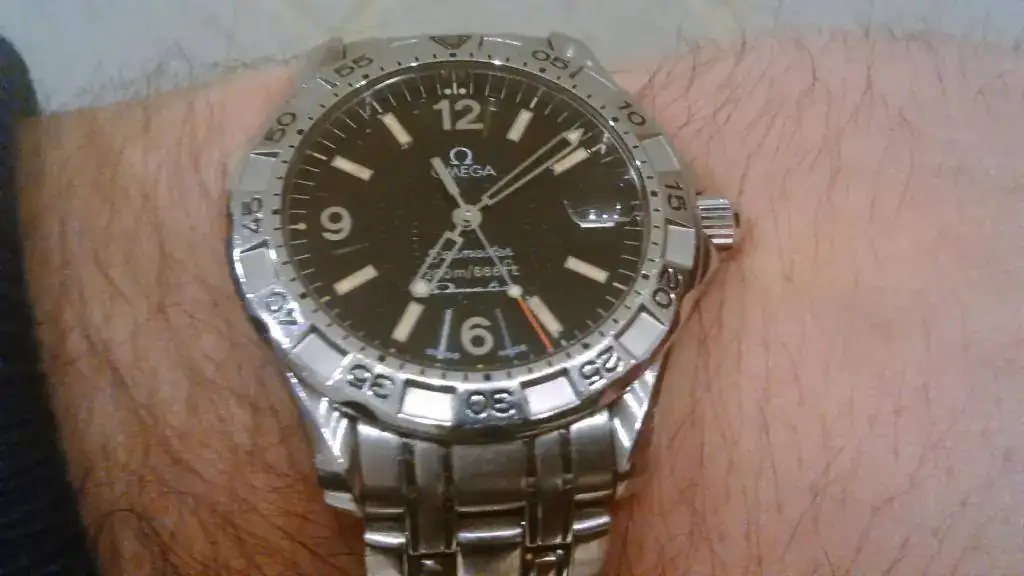

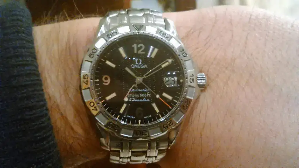

Buenas, acabo de descubrir la existencia de este hilo gracias a la foto del compi tridor en el hilo del reloj diario. Yo también tengo un Omega Seamaster Omegamatic, aunque en mi caso lo heredé de mi padre hace unos años. La verdad es que es precioso, aunque debido a su tamaño no me lo suelo poner mucho, ya que me gustan como mínimo de 40mm sin corona (aunque en mi muñeca de 16cm no desentona mucho, se me hace pequeño). Comentar, también, que el mío también está algo "tocado", ya que cuando le empieza a faltar reserva de marcha retrasa que da gusto. Supongo que el acumulador ya está algo cascado, aunque unos años antes de fallecer mi padre lo llevó varias veces a arreglar y seguía, y sigue con el mismo problema. La última vez le dijeron que solo por abrirlo ya le tenían que cobrar 100€, así que así se quedó el reloj. Funcionar funciona, eso sí. :ok::
Como curiosidad, en la caja del reloj encontré una factura de una revisión del 2006 (el reloj es del 98), le cambiaron un montón de cosas y le soplaron más de 300€ a mi padre. :whist::
Ahí van dos fotillos:
    29,1 KB · Visitas: 175
    26 KB · Visitas: 179
El que muestro lo compré nuevo en el CO en febrero de 2009 (fuerte rebaja pues llevaba muchos años sin vender y por tanto parado). Lo compré para una de mis hijas hijas, que lo usa a todo trapo desde los 15 años de edad, y marcha correctamente pero alguna vez que lo ha dejado sin usar me ha parecido que no dura mucho y se para antes de 48 horas, aunque en el uso "de batalla" que le da no se le para nunca y le marcha bien, con una muy ligera tendencia al adelanto.
He leído que a algún compañero le vino una botella de oxígeno como merchandising. Decir que en mi caso a mi padre no le vino ese objeto, y eso que lo compró al año de salir. A él le vino la típica caja roja de Omega y un pequeño estuche, como los de las gafas, para transportar el reloj.

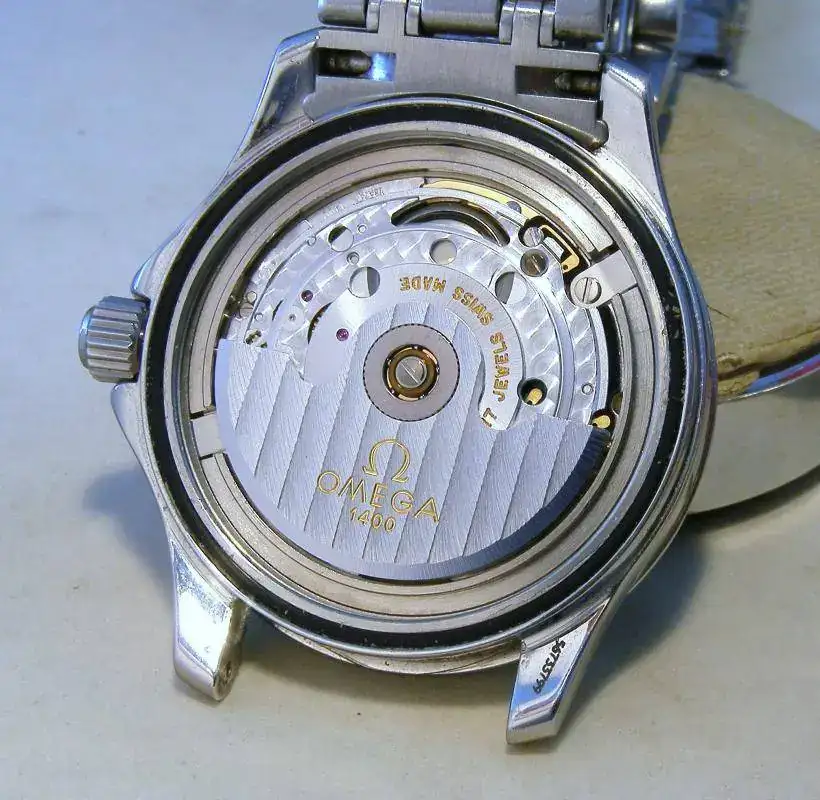

Hola Amigos, El Omega-matic lleva el condensador, bateria recargable de Panasonic MT920.
Como este :
Yo a los mios se la he cambiado ya varias veces. El problema es como en los coches, si cambias la bateria pero no usas el coche, se gasta enseguida.
Si el reloj lo usas a diario te da una reserva de marcha de hasta 45 dias, pero si no lo usas, al año esta inservible, no recarga. Solo que lo lleves una semana cada mes, tienes bateria para muchos años.
El reloj es inigualable, con una máquina extrafina de excelente construcción y precisión.
Ojo para cambiar la bateria hay que sacar el rotor, atornillado y la pletina de las gemelas. (Atornillada)
