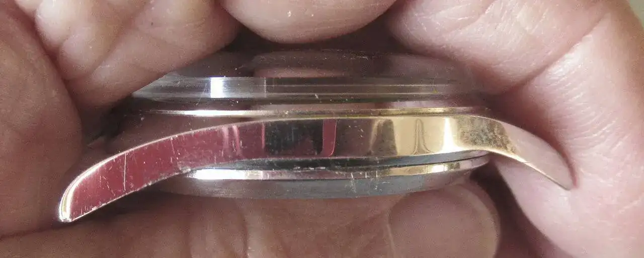

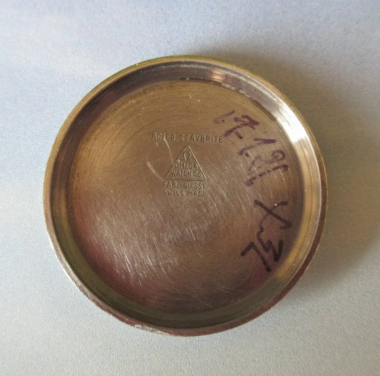

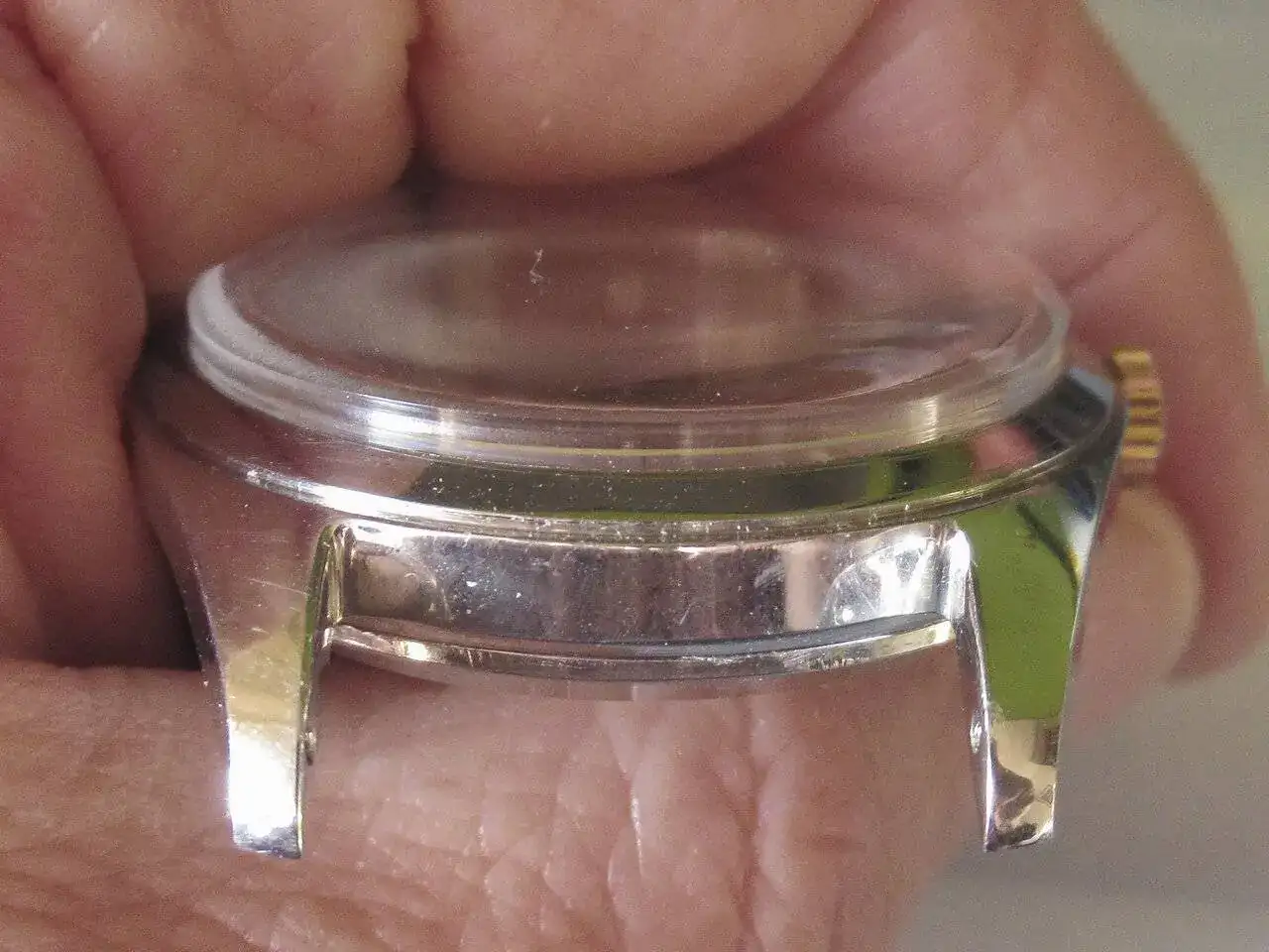

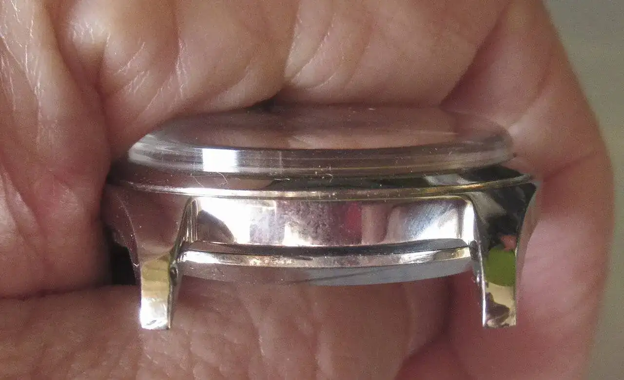

Parto de una caja que no recuerdo de donde la saqué, que tiene el fondo con las marcas de Omega pero no hay ninguna referencia numérica. La carrura no tiene bisel y, por añadidura, los taladros de las patas o son muy poco profundos o están mal colocados. De solucionar ese apartado creo que se encargará el dorador de la calle Santiago con el que ya empieza a unirme amistad, que rellena, con soldadura láser, los huecos malos y espero que pueda profundizar los bien colocados.

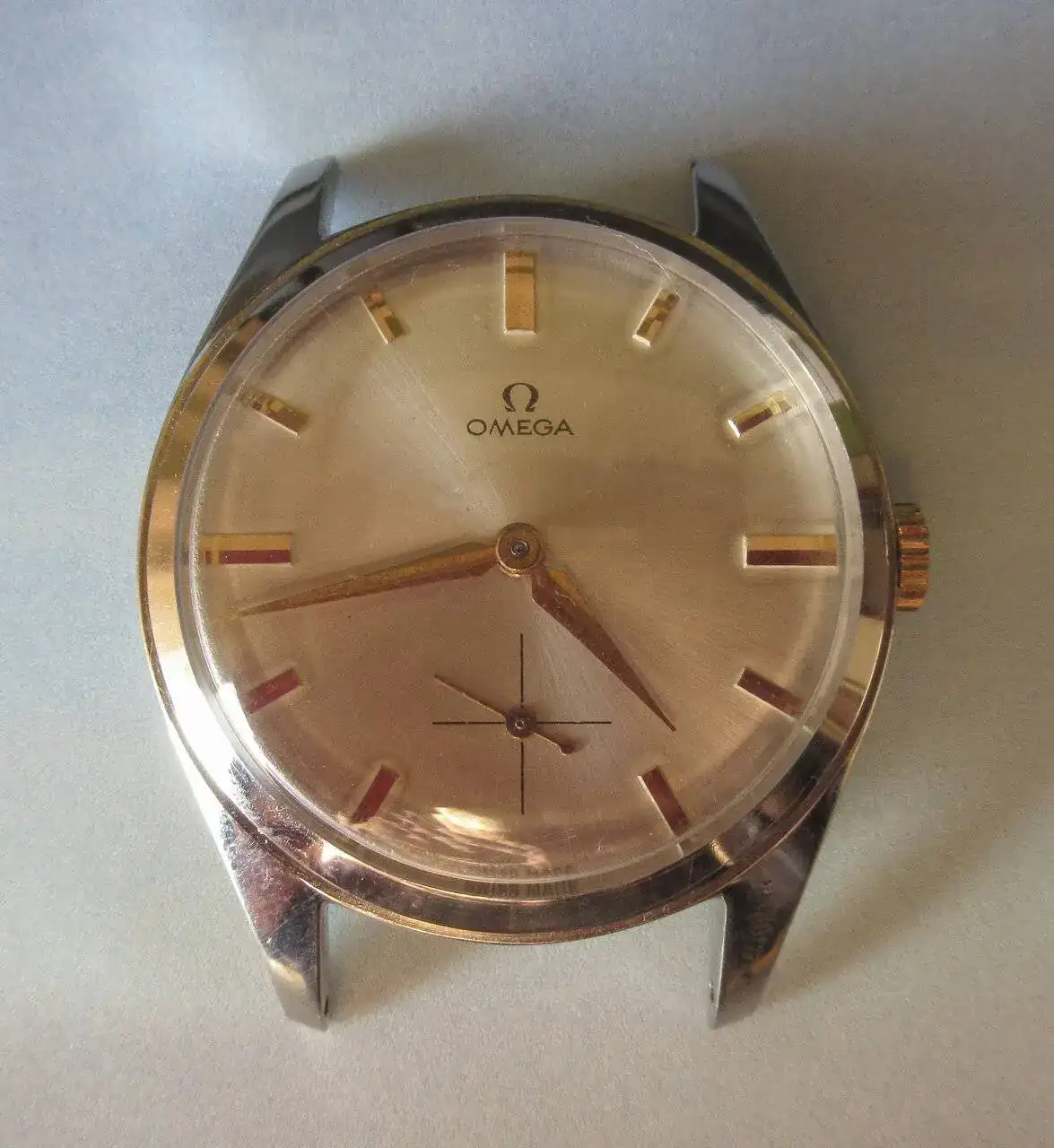

Otro apartado es la esfera. Es original, es decir no está restaurada, pero me huele a que no es Omega; le compré tres a un italiano, todas iguales, de excelente presentación pero que no he visto esa combinación en ningún otro Omega; pero, claro, yo es que he visto muy poco y, además, no me fijo mucho.

Yo creo que la esfera esta restaurada o como dices es falsa, y la caja qizas a sido pulida por la zona donde tenia la referencia.

Es evidente que la esfera no es Omega. No parece el estilillo, ni la calidad, pero sobre todo pasa que la marca está mal escalada; es como si estuviese al 90% de su tamaño. La caja, eso sí, me parece particularmente bonita.

Sin contar que un soleil en un reloj de esa época no es posible, los índices también se me hacen raros en un Omega.

Las dos cosas que me chocan. Pese a ello me parece precioso
Para mí es una caja que salió defectuosa y por eso no se llegó a grabar la referencia, y en vez de destruirse alguien se la birló. Diría que es de una 267, ya que parece que la 266, al tener menos altura, queda muy profunda. He estado mirando cajas de la 267, y aunque no es, se parece mucho a ésta, por lo que es posible que sea una 29XX.
Y los italianos venden muchas esferas para Omega y Longines, sobre todo 30 mm y 30L, que no lo son. A mí me la pegaron con una esfera de un 265, y lo corroboré viendo que habían modificado la posición de las patas, muy bien por cierto, ya que con la lupa me costó verlo.
También tengo muchas dudas de las agujas. La segundera desde luego no es Omega, y las otras creo que tampoco.

Las agujas son de mi "almacén", las mejores que he encontrado sin desperdiciar auténticas por su destino.

la esfera está restaurada, sin querer decir que la chapa sea Omega original,
el soleilage es demasiado grueso,
la cruz del segundero, demasiado grosor y algo descentrada,
El logo de Omega es posterior a esas fechas y también la tipografía de la marca.

Las marcas del interior de la tapa, no es ningún milagro hoy en día hacerlas,
aquí y por allá también ya tienen cuños iguales.

La tapa no es Omega por eso no sale la ref de caja. Ha sido rebajada para borrar su procedencia y se ha reacuñado el logo de Omega. La caja también me chirría pero no sabría que decir.

Sólo añado que el logo interior no está perfectamente enfrentado al rebaje de apertura como suele ser lo habitual.

Ese reloj canta por bulerias8o Poco que añadir, coincido con Ger en la falsedad de la caja, la de esfera y agujas era evidente.
