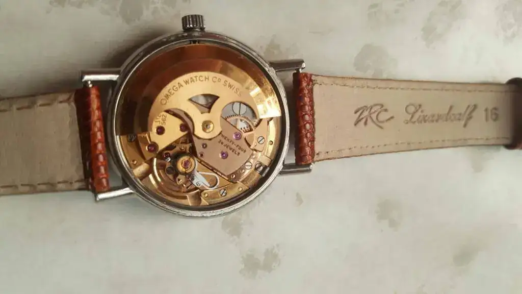

Bueno, que se me ha puesto a tiro este Omega y a ver qué os parece todo? la caja?
::Dbt::
como siempre, cualquier opinión o comentario se agradece.
Yo creo que esta todo correcto,:ok::tiene muy buena pinta.
A mí me parece correcto, a la espera de lo que comenten los gurús omeguistas. El calibre tiene una pinta estupenda, parece nuevo.
Me autorespondo, si tanke dice que correcto, no hay más que hablar...
Hola Alexis, todo depende del precio que pagues por él , aunque es correcto en mi opinión personal creo que se trata de un montaje , un calibre huérfano de su caja de oro montado en una caja genérica que sirve para toda la serie 5&X y el 552 , no se aprecian bien las fotografías pero el dial está parcialmente dañado y creo que es restaurado , la corona que monta tampoco es original .
Por todo ello, si el precio no resulta muy tentador lo dejaria pasar, claro está ,siempre en mi opinión
La caja es de acero?? porque esa esfera y agujas ma parece que deben ir en una caja doroda .
No siempre unas agujas doradas van en una caja dorada. Si tuviera la corona en dorado también podría ser que saliera así. El jueves pasado tuve en mis manos un reloj NOS con la caja en acero y agujas, índices y corona en dorado. Pero independientemente de eso, si el compañero no es "inversionista", sino que simplemente quiere llevar un Omega en su muñeca ¿qué problema habría?.
Lo que no sé si hubo índices dorados con onice, agujas a juego y caja de acero. Eso no lo sé aunque me suena que no.
Yo más bien veo el daño en la esfera, que ya sabéis que soy más de esferas viejas pero que parezcan nuevas, je,je,je.

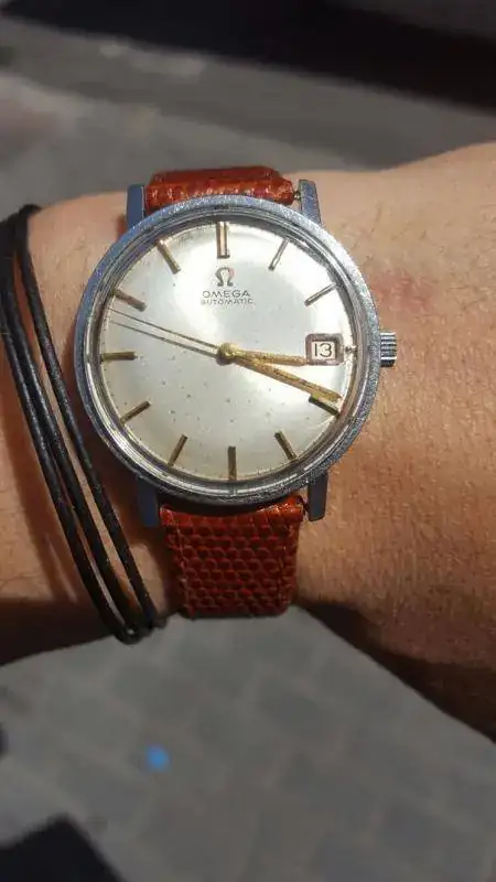

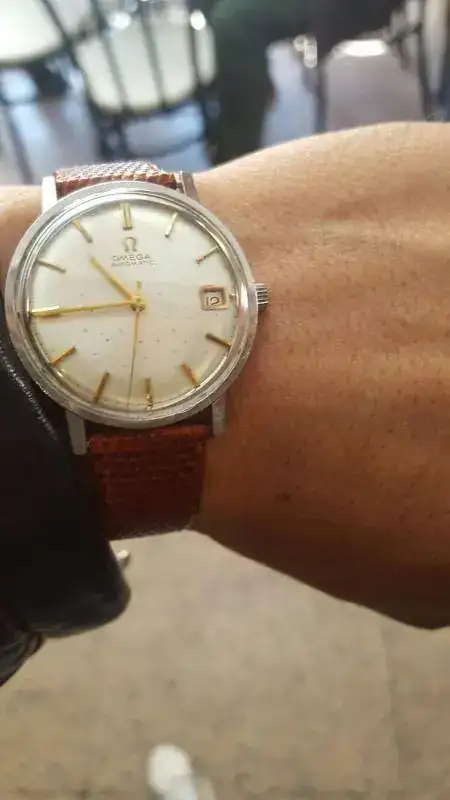

Mas fotos a ver:
Las manchitas de la esfera las veo insignificantes, lo que me parece ful es la tipografía de OMEGA, ¿estáis de acuerdo? ::Dbt::
Como siempre, y más en el tema Vintage, si hay la mínima duda o sospecha, déjalo correr. Relojes hay muchos y a veces nos empeñamos en no querer ver y luego vienen las madresmías. Saludos.:ok::.
Mi opinión al igual que la del compañero Mazel es que se trata de un Montaje. Todas las piezas son originales (Salvo corona y casi seguro que el plexi), pero esa esfera y agujas creo que viene de un reloj de oro al que le han fundido su caja. No veo en la parte inferior el "Swiss Made".
La caja 162.009 de acero es la mas comun de todas y todos los diales de 29 o 29.5 mm le viene bien, pero no se porque creo que el dial que nos muestras pertenece a otro modelo de caja.
De todas formas es una opinión personal
Muchísimas gracias a todos. Una vez más vuestras opiniones me han sido de gran utilidad ante una decisión.
Aunque el reloj me lo ofrecen barato y no me desagrada del todo, tampoco me convence del todo. Por tanto he declinado la compra.
Sabia decisión, estoy con los compañeros; tiene toda la pinta de ser una boda. Un saludo!
El especialista en Omega es Don Luis. Dicho esto, para mi han juntado calibre+caja+esfera+agujas y lo han montado.
