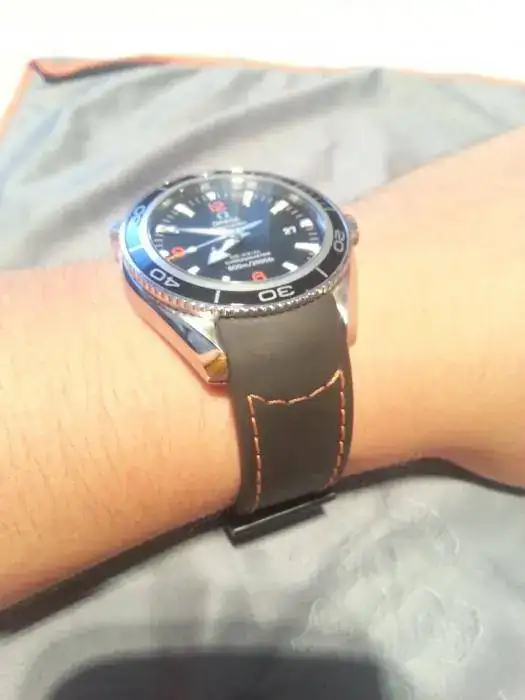

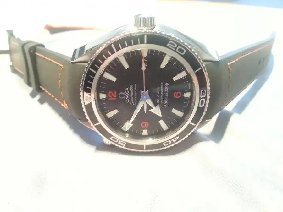

Pues esta misma mañana he ido a ECI y he comprado una correa hamilton con pespunte naranja, he optado por lijar la parte interior de la correa, por donde se une a la caja, eso sí me ha costado bastante hasta que he lijado lo suficiente. La hebilla oemga de acero cepillado la tengo pedida, de momento tiraré con la negra que trae la correa.
Aquí unas fotos del resultado:
