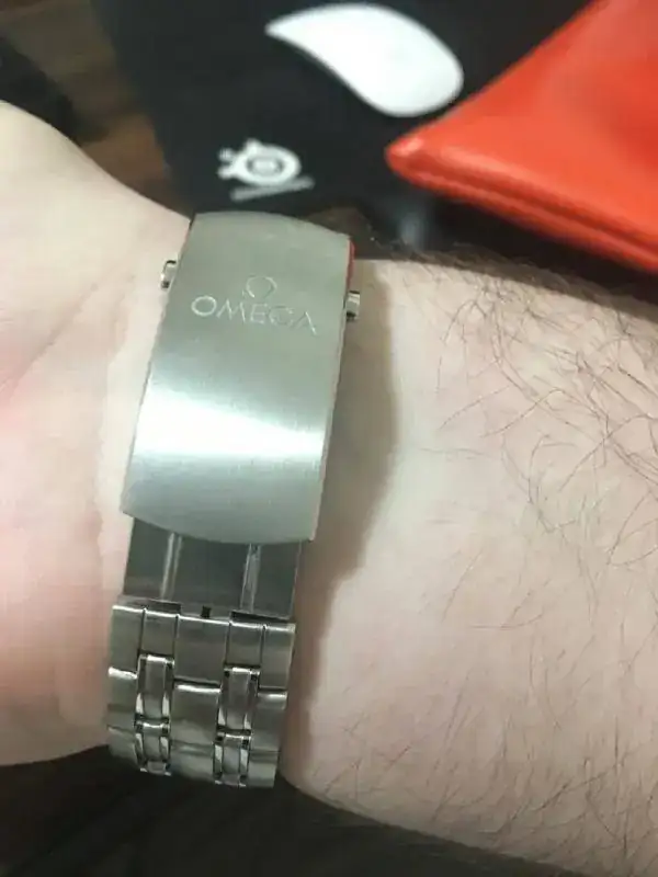

Compañero,podrias medir el ancho de la parte extensible?es decir lo que sobresale del cierre cuando se abre por completo el microajuste,,
Ya que si no me equivoco mide 18mm,y el armis del Seamaster 300 mide 20mm tanto en las asas como en el cierre,,por lo que quedaria un espacio de 1mm por cada lado,,aver si puedes confirmarlo o estoy equivocado,,ojala lo este y quede perfectamente alineado,y no asi como en esta foto.
Es decir,el armis de tu Mark II,,cuanto mide en la parte del cierre??
Si mide 20mm en esa parte,el cierre ese es perfecto para el SMP300

El ancho que marcas 18mm, pero es perfecto ya que el cierre son 20mm y la parte que se mueve del microajuste (la que tiene 18mm) no le entorpece el que el armis tenga 20mm ya que cuando se recoge el tope lo tiene justamente en la parte que engancha con el armis.
Queda pero en el PO ya que el cierre y todo el armis en esa altura del cierre son 18mm y al ponerle este cierre que tiene un ancho total de 20mm se ve mas grande que el originial
Ver el archivos adjunto 424083
Como ya he comentado quedaría igual que en las fotos que has mostrado. Ya te digo que queda perfecto, nunca vas a tener el desplegable a tope y esa alineación no se vería mucho, es mas; es preferible que el ancho del cierre total (20mm) esté alineado con el armis que son 20mm... queda mejor que en el PO desde mi punto de vista.

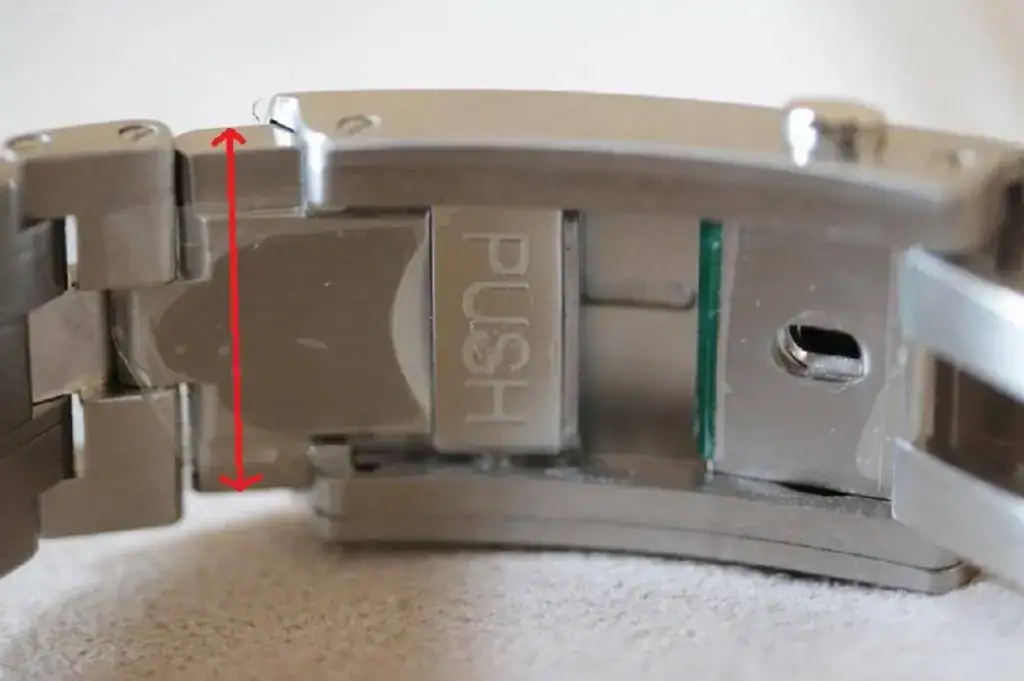

Si tu armis mide 20mm seguramente pase lo mismo que con el SMP300 con lo cual si te vale. Para estar seguro mide de tu cierre la parta que une al primer eslabón (lo que se indica en la foto). Si es de 5mm en teoría te vale pero no te lo aseguro al 100% ya que le modelo que he probado es el de 42mm.

El que tiene microajuste tiene un ancho total de 20mm, así que es idéntico al del SMP300 cerámico pero 2mm mas grande que el del PO 8500 42mm. A su vez es mas largo que en ambos modelos comentados, siendo el del SMP300 el mas corto de los 3.
El color del acero es el mismo y en los 3 viene solo grabado la palabra 'OMEGA' con su logo... así que si no eres muy tiquismiquis te parecerán que todos son iguales... jeje :-P
Perdón me equivoqué de escala.
5 mm. :clap:
