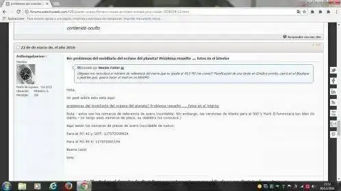

Pues estan son las referencias que ponen en un foro extranjero,,,te dejo la captura de pantalla traducida al español.

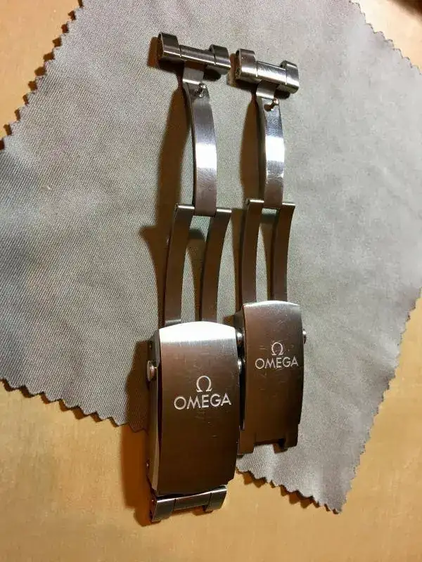

En esta primera foto el de la izquierda es el del PO, y el de la derecha el del Mark II. Se puede observar perfectamente que es mas ancho el segundo y se ve el dispositivo de microajuste:

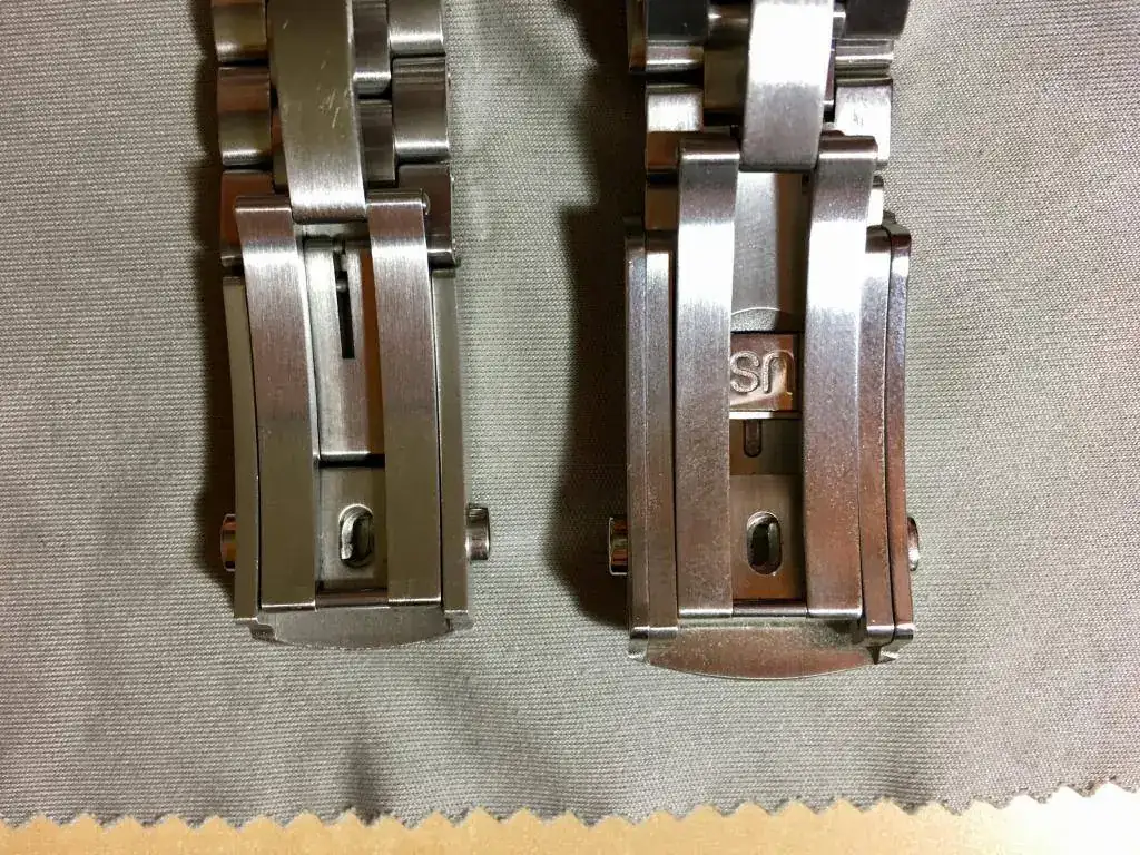

En esta segunda foto se ven las terminaciones. Son totalmente compatibles, el espacio interior de agarre es el mismo y el ancho del eslabón de terminación también es el mismo (aunque lo mismo en la foto no se aprecie):
Ver el archivos adjunto 424044
Ver el archivos adjunto 424045
