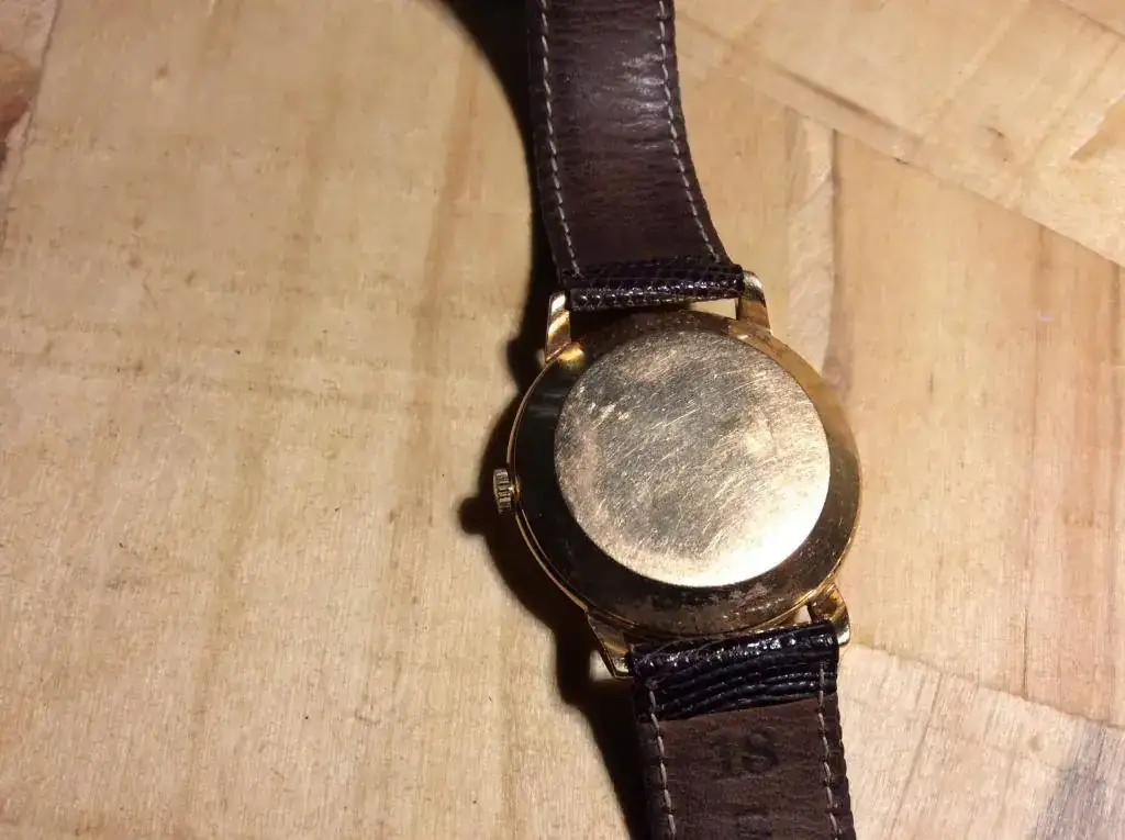

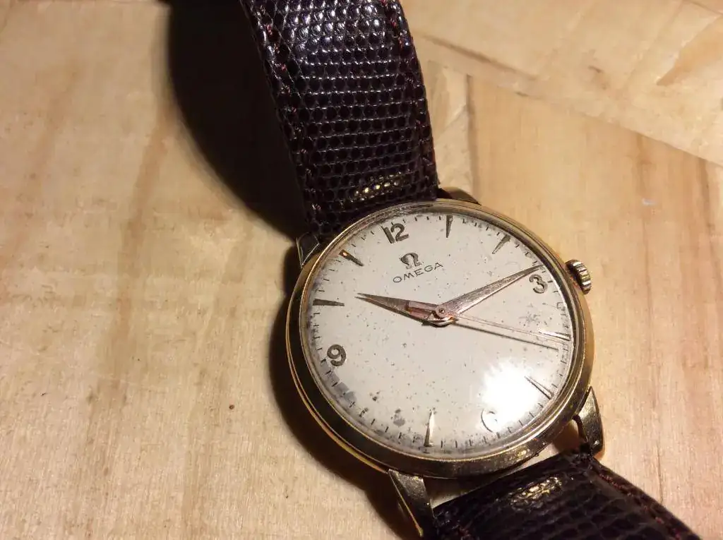

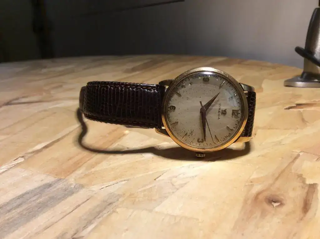

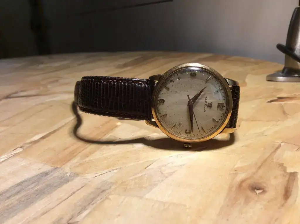

Hola compañeros,

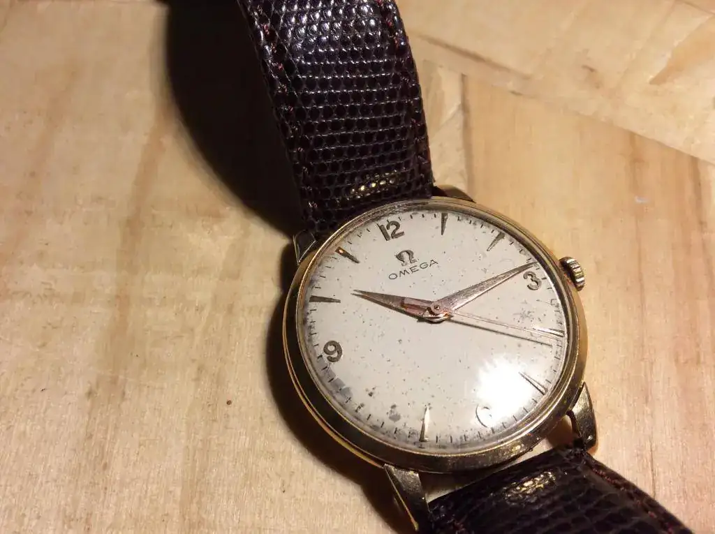

Hace ya unos años herede este reloj Omega (sin modelo, ni "swiss made").el reloj es de oro y por supuesto de cuerda. En su esfera se ve el paso de los años. Su corona no es la original ni la hebilla. El reloj mide 36mm con corona.

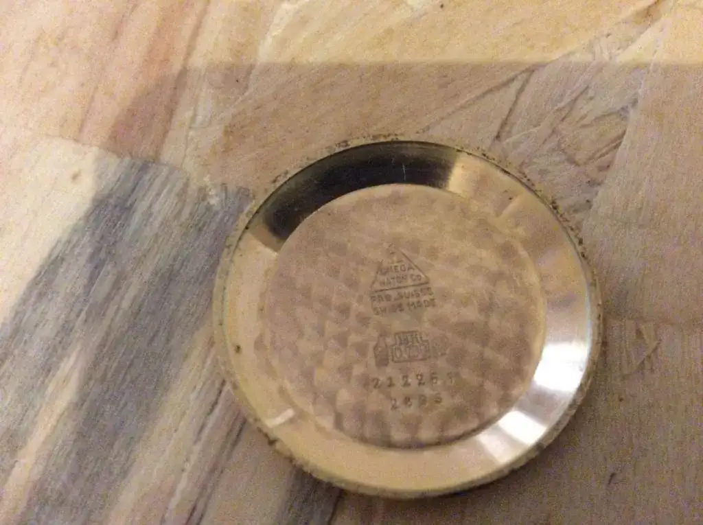

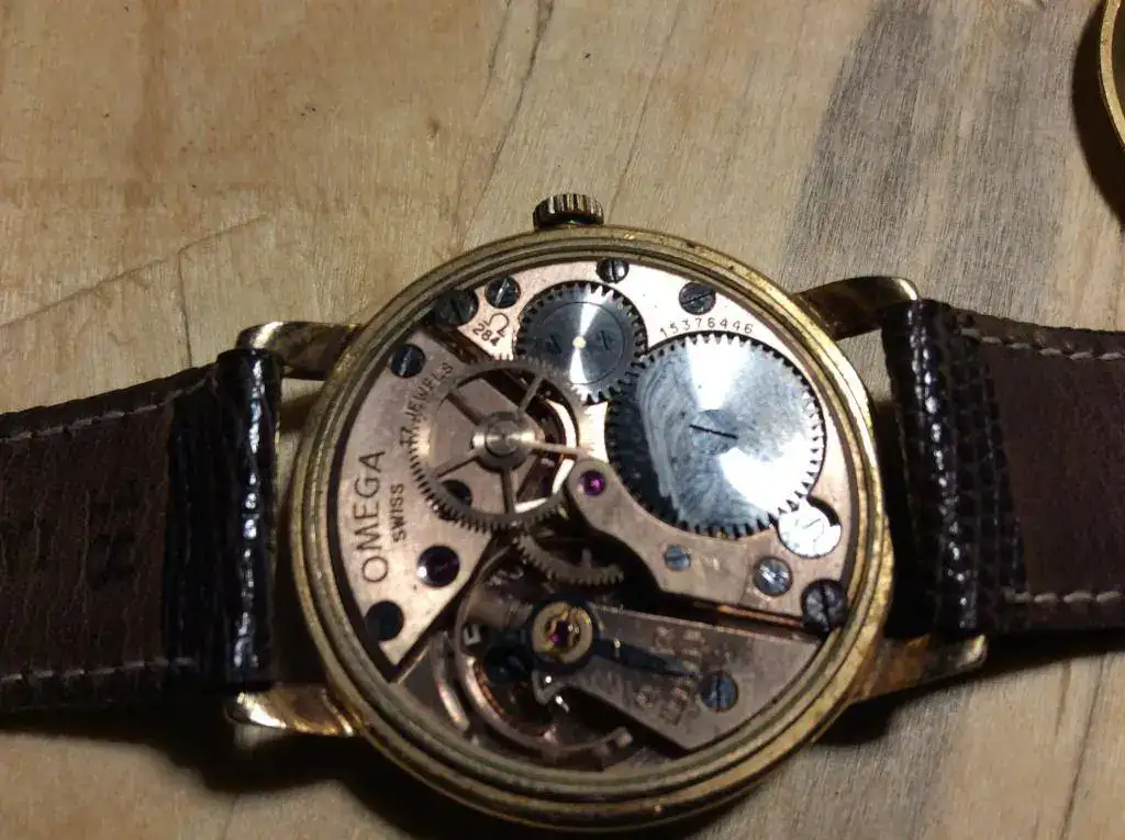

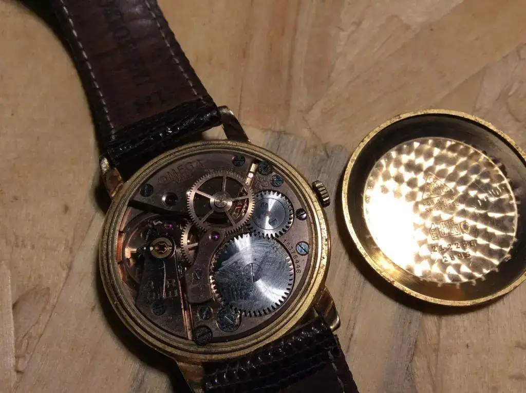

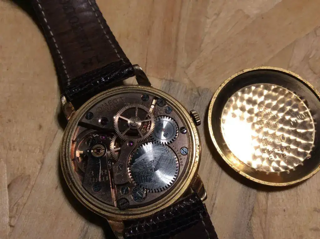

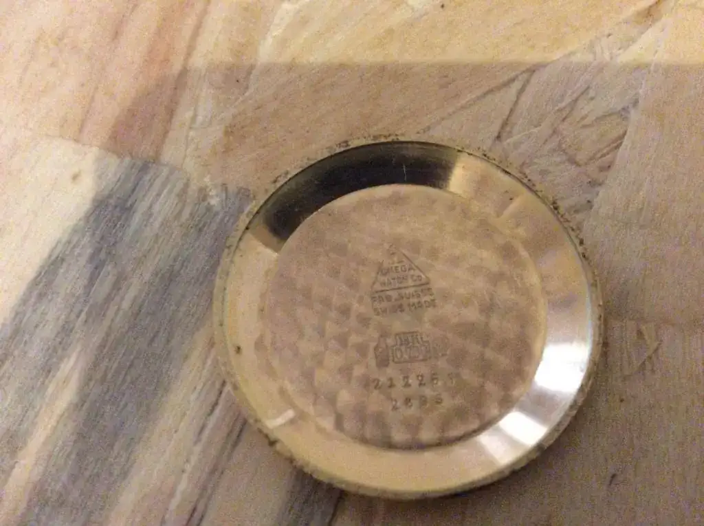

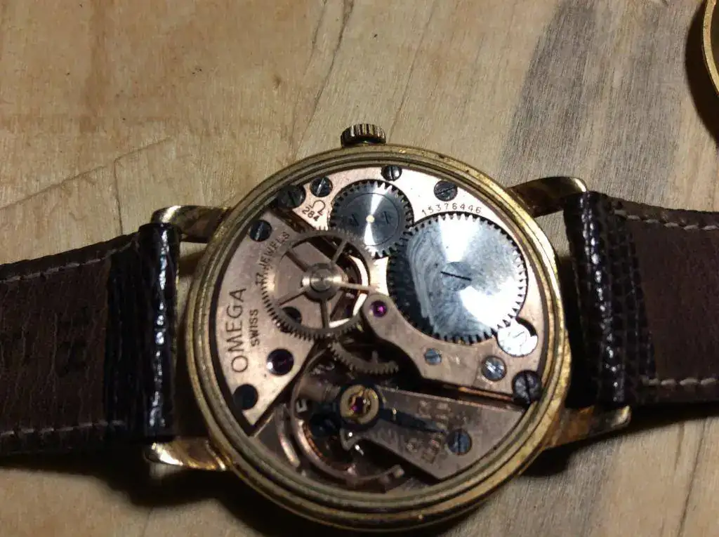

En la tapa una vez abierto, se ve la enumeración (212266 y 2895), y en la maquinaria la enumeración 15378446. Como se aprecia monta una maquinaria de 17 jewels, y pone calibre 284.

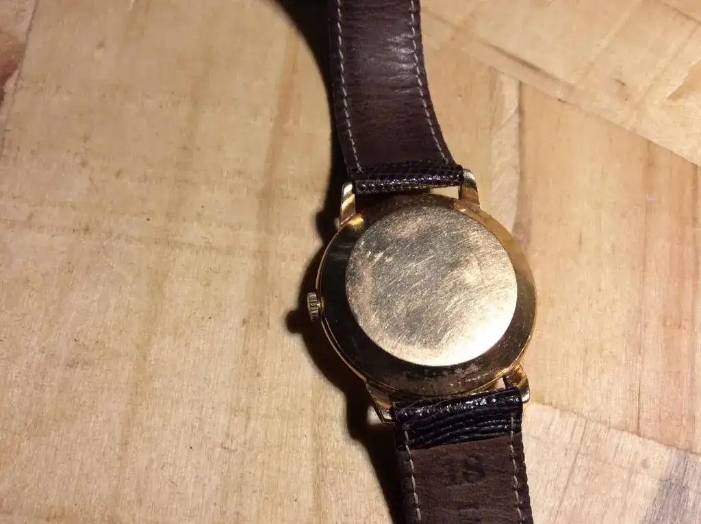

El reloj va perfectamente, da la hora a la perfección. únicamente tiene algún pequeño golpe en la caja, justo detrás en la tapa y la esfera por lo bordes, que está más deteriorado.
Por favor algún experto en Omega, que pueda darme más información acerca de este reloj, este modelo, su año de fabricación aprox.
gracias,
un saludo
Un Omega muy bonito, por el numero de serie creo que es de 1956.
Saludos desde el norte :umbrella:
Bienvenido a este rincón. Precioso reloj con un calibre estupendo. La grafía de Omega me parece un poco rara, lo mismo la han repintado, pero vamos... peccata minuta.
[SIZE=+1]Omega 284 https://relojes-especiales.com/threads/calibres-omega-modelos-unidades-y-años-de-producción.210957/[/SIZE]
Features
manual wind
sweep second
Data
Dm= 30.0mm
H= 5.1mm
17 jewels
f = 18000 A/h
power reserve 43h
Balance staff U2764
Stem W621
Mainspring / battery
1.50 x 11.5 x 0.135mm
Hands
1.70 x 0.95 x 0.24mm
Remarks
1940-1963, 3000000 (whole family except 269,286)
Breguet hairspring
from 1943 Incabloc
family/generations:
sub second:
30 : 15 jewels, no shock protection
30T1: 15 jewels, no shock protection
30T2: 15 jewels, no shock protection
30T2PC: 15 jewels, Incabloc
260: =30T2 since 1949, 15 jewels
261: 17 jewels, antimagnetic
262: 17 jewels, excenter regulator
265: 15 jewels, antimagnetic
266,267: 17 jewels, antimagnetic
268: ring- instead screw balance
269: flat- instead Breguet-hairspring
sweep second:
30SC : 16 jewels, no shock protection
30T1: 16 jewels, no shock protection
30T2SC: 16 jwwels, no shock protection
30T2SCPC: 17/18 jewels, Incabloc
280: =Omega 30SC T2 since 1949, 17 jewels
281: 17 jewels, excenter regulator
283,284: 17 jewels, antimagnetic
285: ring- instead screw balance
286: flat- instead Breguet-hairspring
Example, year: signature; shock device
1958: 16053164, Omega Swiss, 17 Jewels; Incabloc
La esfera esta preciosa con ese ``deterioro´´
Que información mas completa. Ósea que efectivamente el reloj data del 1956. Ha cumplido o cumplirá los 60 años de edad este año. Que interesante! Con respecto a la grafía y la posibilidad de que la esfera fuera repintada, ese puede ser el motivo de que no tenga un "swiss made", "swiss". Muchas gracias.
