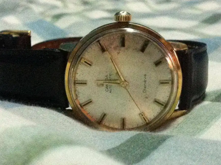

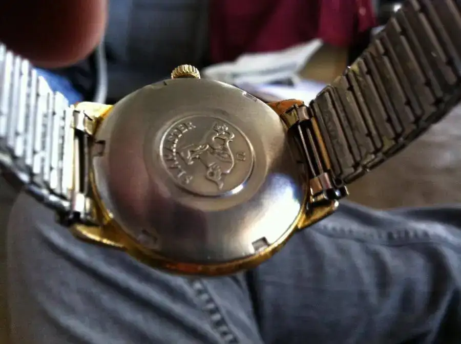

Buenas tardes! les quiero dar un cordial saludo! la verdad es que soy nuevo en el foro y tengo ya mucho tiempo leyendo los valiosos aportes que Uds. brindan! quisiera presentarles a mi primer omega automatico es un geneve seamaster al considerar por su calibre que es el 552 considero que es de mediados de los 60´s les dejo las fotos exepto las del calibre puesto que cuando lo abrieron no pude tomar fotos espero sus opiniones de ante mano muchisimas gracias!
Parece haber una disparidad ahí,
entre Geneve y Seamaster, sería interesante ver el interior de la tapa,
para comprobar el número de ref. del modelo.
Y dilucidar qué es qué.
Seguro los expertos te pueden decir mejor,
saludos
Alvaro
Gracias por tu respuesta Alvaro, la verdad es que asi lo pense cuando lo compre, pero eh visto algunos que son Geneve Seamaster pero lo dice en el dial, mientras que el mio unicamente dice geneve.
Según he podido verificar con el calibre 552 se produjeron los siguientes modelos:
1. Seamaster
2. De Ville
3. Genève
4. Seamaster De Ville
Por lo que me da la sensación que la tanto la caja, dial y calibre pertencen a un Genève............y por desgracia perdieron la tapa.........y pusieron la de un Seamaster...ya que existe un modelo marcado como CK 14702 que se correspondería con el tuyo.....aún así intenta buscar una tapa o déjalo como está...es lo que tienen los vintages......que son maravillosas rarezas........S2

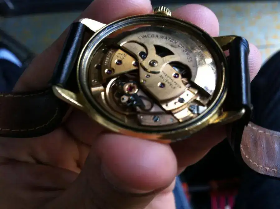

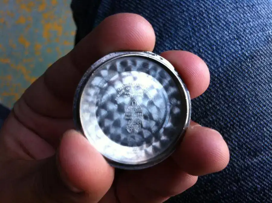

UDI aqui estan las fotografias de la tapa y del calibre que opinas?IMG_1280.webpIMG_1283.webp
La referencia de la tapa 165.001 corresponde a la colección Seamaster........concretamete éste (se supone) que sería el reloj con dicha referencia en la tapa.....
[h=2]Gents' leather strap[/h]ReferenceST 165.0001International collection1962MovementType: Automatic (mechanical)Caliber number: 55224 jewels
Created in 1958CaseStainless steelCase backScrew-inDialWith “stick ” handsCrystalarmoured hesaliteBraceletleatherWater resistance30 meters
eMuseumPlus
back to search results2/3previous
Por lo tanto, lo que deduzco......y como bien te he comentado anteriormente......calibre, caja, dial y agujas son las correspondientes a ese modelo........pero la tapa no es la suya.....:whist::......personalmente lo dejaba como estaba.......S2

UDI yo creo que lo que me han cambiado ah sido el dial pues el grado de micrones es exactamente igaul al que dice la caja a un lado, y eh investigado y si existieron estos omegas geneve seamaster.
Entonces me da la sensación cambiaron el calibre original por el que tienes ahora junto con su dial.....aún así.....a disfrutadlo.....S2
