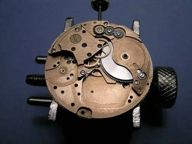

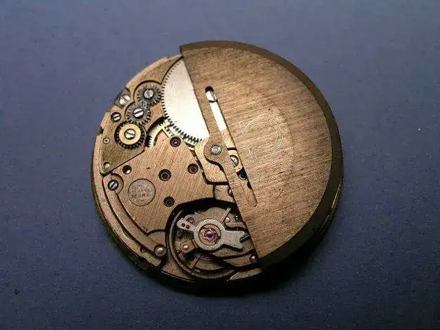

Hace un tiempo enseñé las fotografías de unos calibre omega que me había regalado mi primo. Con algo de paciencia, por fin he podido recuperar uno de ellos.
El calibre en cuestión era este.

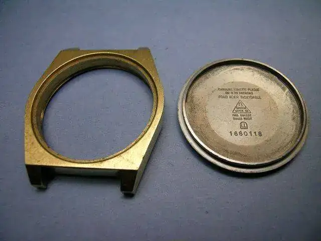

Tras varias puja fallidas conseguí esta caja, 166.0118 para calibre 1480. Aunque pueda parecer que la caja no es correcta, omega tiene otra similar, 166.0120 para calibre 1012/22. Me atrevería a asegurar que la única diferencia entre ambas cajas es solamente la tapa.

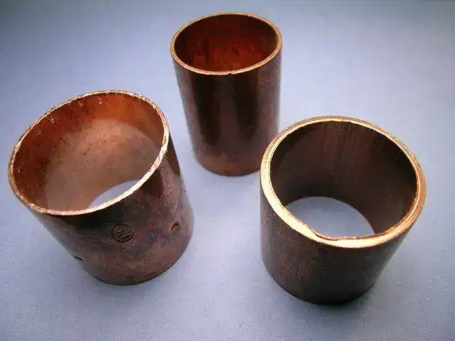

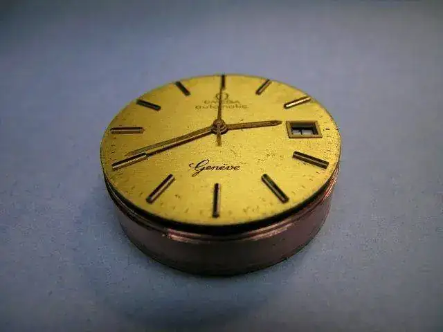

Lo primero es acoplar el movimiento a la caja, así que es necesario fabricar una bata. Rebuscando encontré varios tubos de fontanería.
Como puede verse, el de 30 mm no solo encaja como un guante en el movimiento sino que en la caja también.

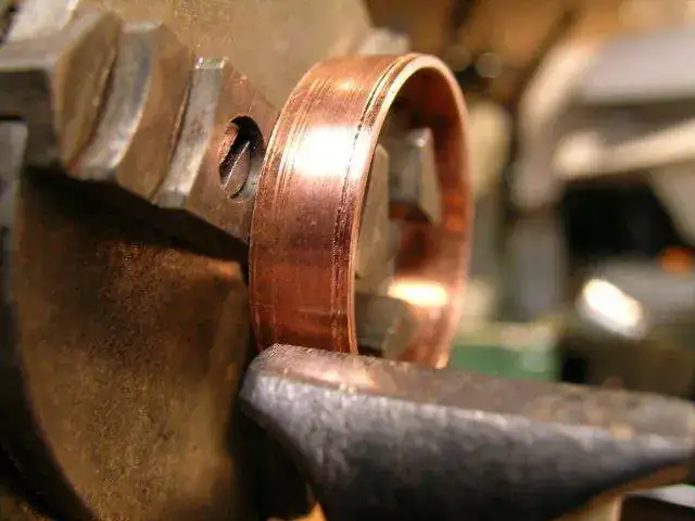

Es la hora de sacarle partido al plato que compré para el torno.

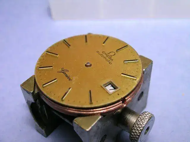

Ajustado el reloj a la caja nos ponemos con el movimiento.

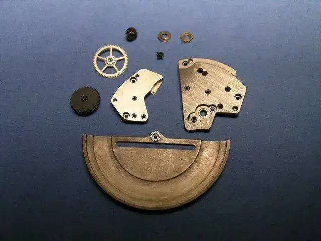

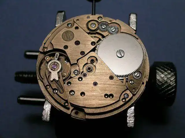

El auto.

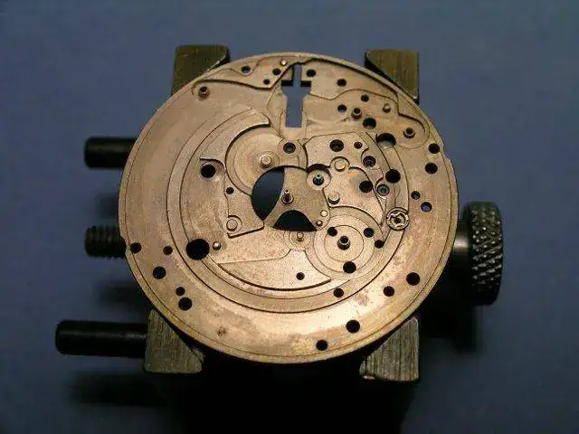

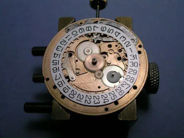

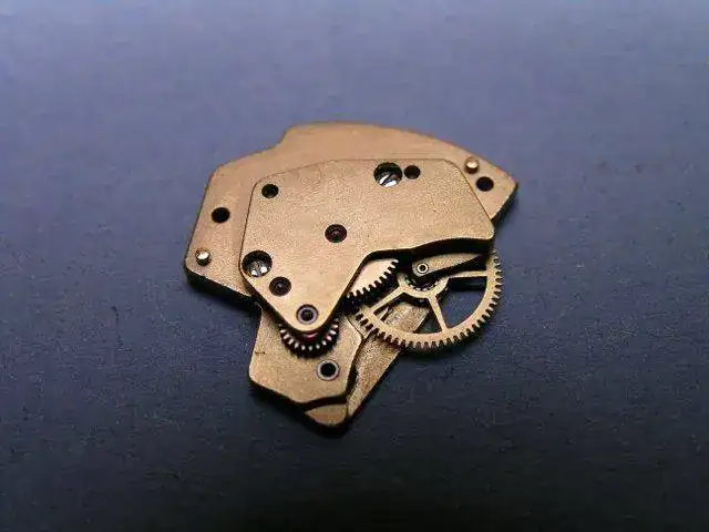

La pletina.

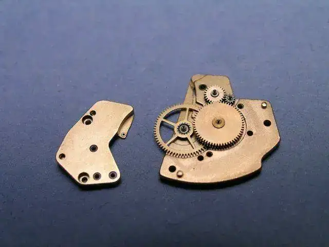

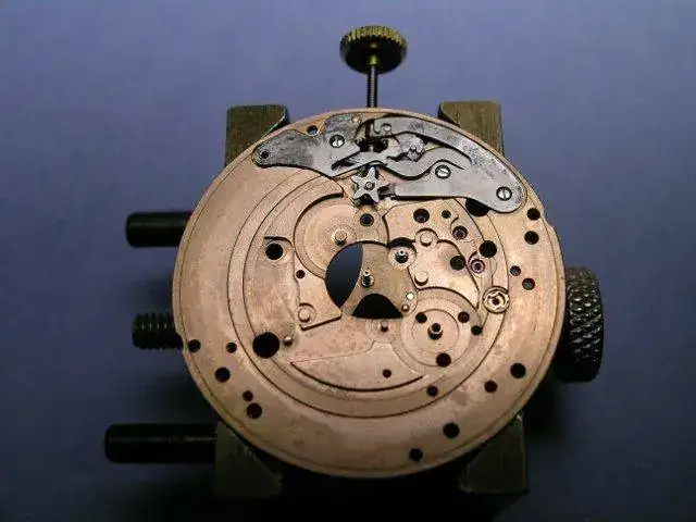

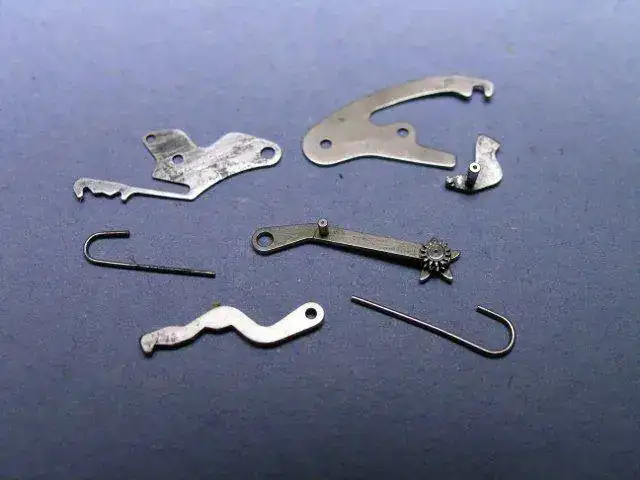

El tiret, muelle, .......

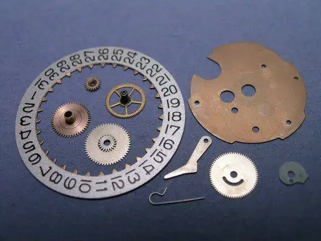

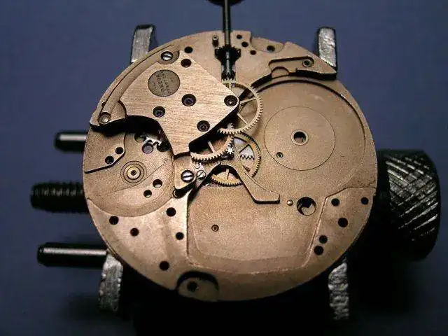

El calendario

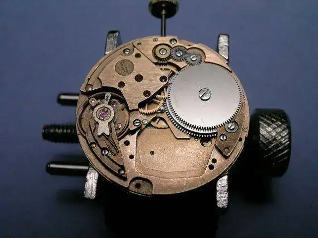

Auto sin masa oscilante.

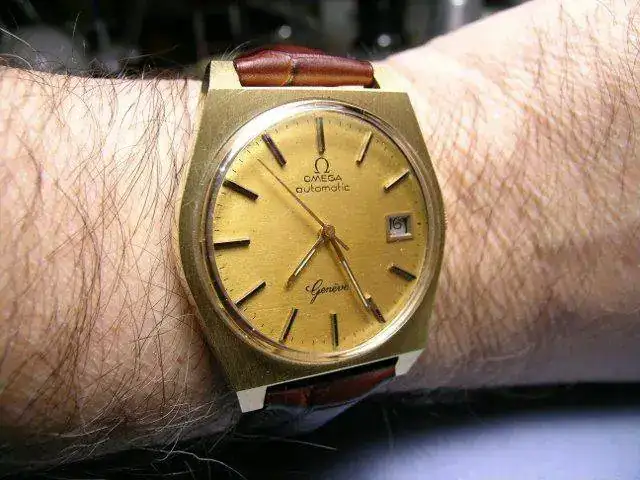

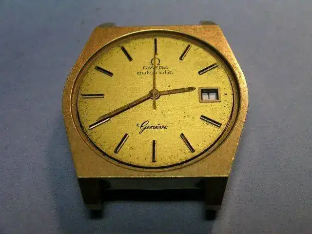

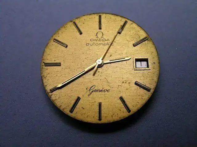

Con la esfera y la bata y tras limpiar la esfera con una goma de borrar Milán, la de toda la vida.
Resultado final.

Una recuperacion fantastica, enhorabuena. Lo del tubo de cobre que suerte ¿no?.
Bastante suerte, aunque también se dice que la suerte es para el que la busca. Tengo que mirar también si lo tubos de PVC pueden servir.
